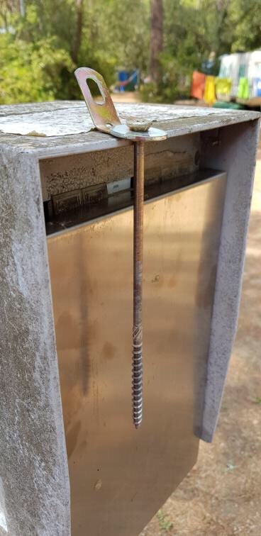

Eu am renunțat la cuiele clasice, am cumpărat șuruburi de 20 care le pun și scot in câteva secunde toate.
Aceasta din poza este configurația pentru Tiedown cu placuta îndoită de mine.

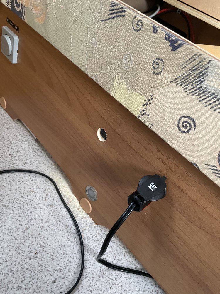

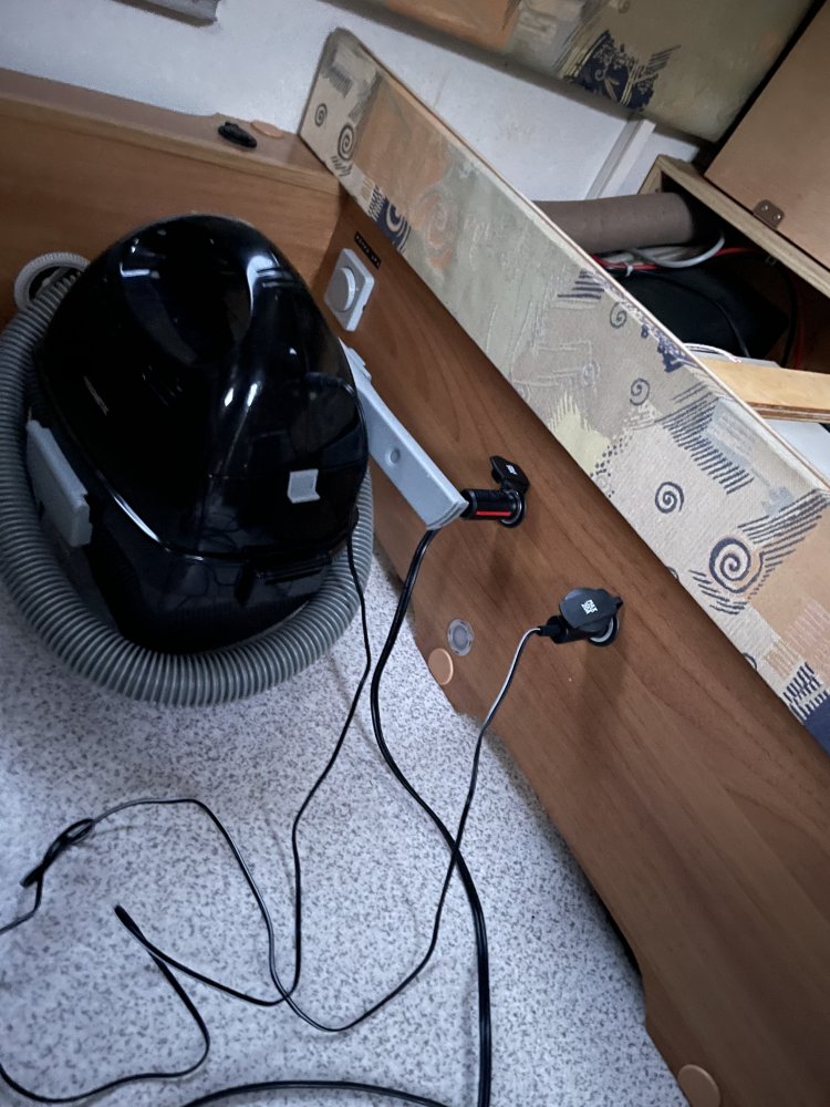

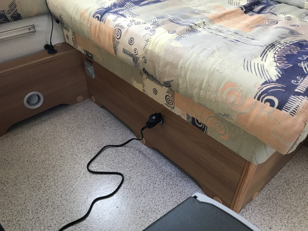

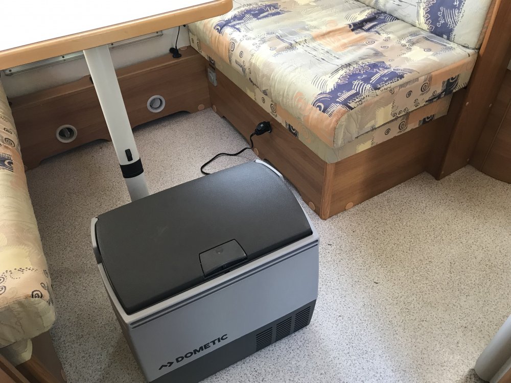

Si uite asa am mai facut ceva la rulota: prize dedicate pentru lada frigorifica cu compresor. Una sub bancheta direct din baterie cu siguranta de 10A si una in “suita” de prize exterioare pentru cand sta afara pentru easy access la bere sau apa rece. Ambele prize sunt noi, cea mare de la exis parca si cea mica din exterior de la motociclete BMW,  o aveam deja prin casa de la un incarcator. Experimentez deja de cateva zile cu lada, o tine panoul fara probleme ziua si seara preia bateria. Nu am reusit sa vad bateria sub 88-90% asa ca sunt relaxat. Frigiderul rulotei este acum deconectat, la fel si rulota de reteaua de 220v, merg strict pe panouri si baterie si face fata cu brio.

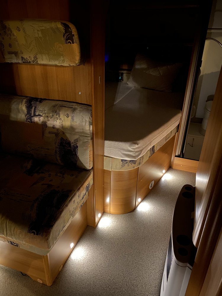

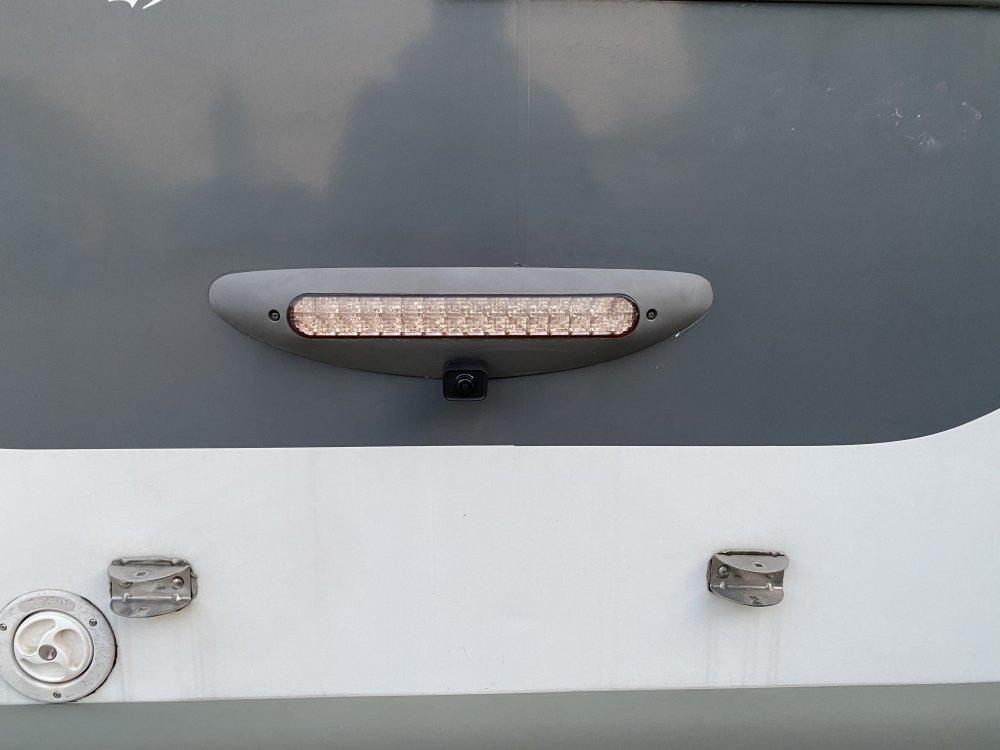

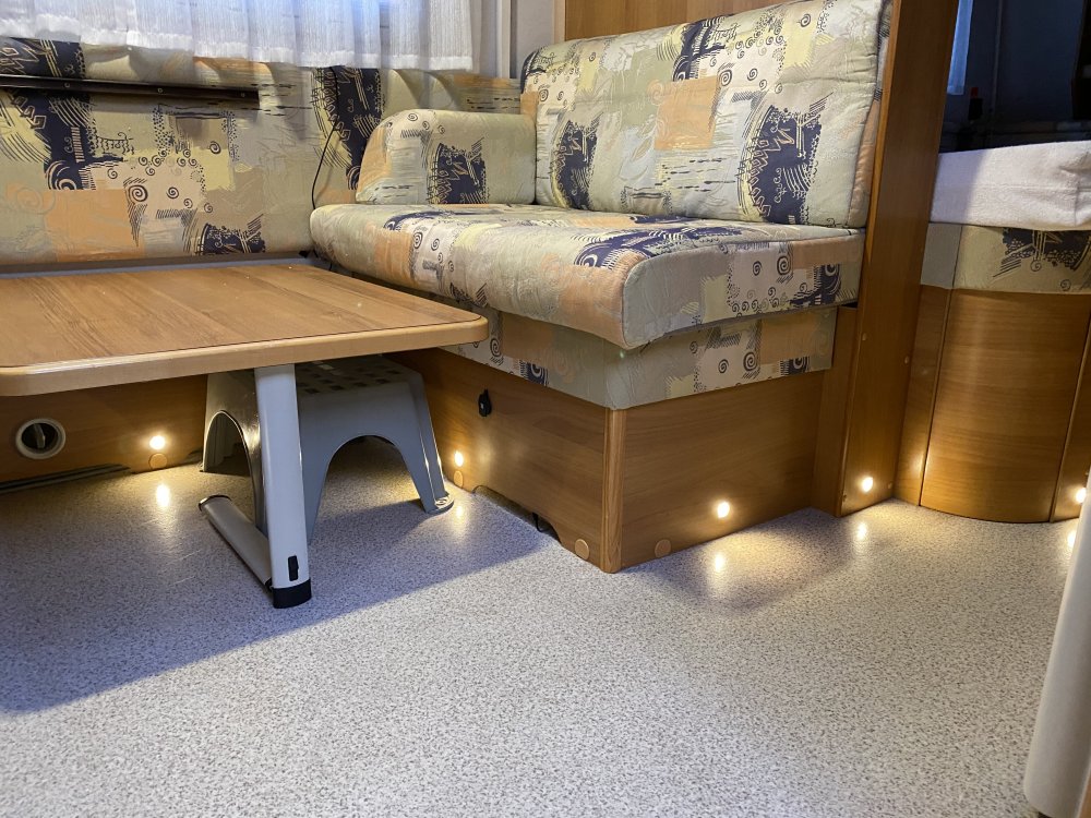

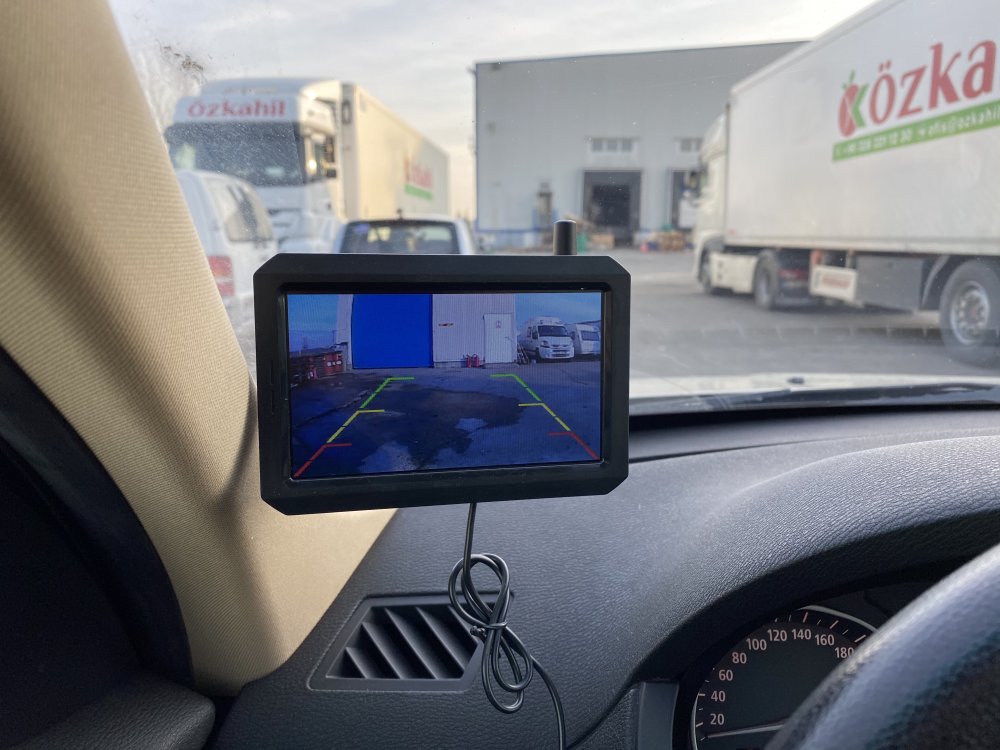

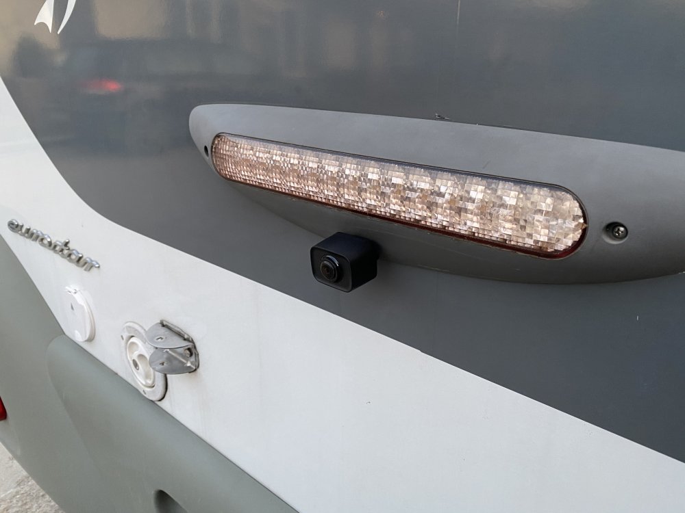

Dragilor,  dupa doi ani pot spune ca rulota este gata: am mai instalat iluminat de seara/noapte Interior cu dimmer si camera video de mers cu spatele pe care am lasat-o conectata permanent ca sa am echivalentul unei oglinzi retrovizoare. Si am lacuit si refacut usile de la mobilier unde prezentau urme de uzura.
Nu imi vine sa cred ca rulota mea are 20 de ani. Acum este cu adevarat pe gustul meu.

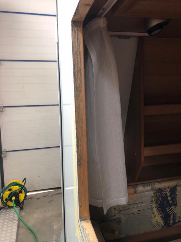

Buna seara.
Am fost activat de mesajul unor colegi ca acest forum nu mai are activitate. Dar noi facem una-alta la rulota insa nu am mai scris, adevarat, despre asta. Cum am scris mai sus, rulota noastra a atins stadiul de ‘perfecta’ pentru noi. Insa anul acesta dupa peste 30 de zile si nopti petrecute la rulota, am observat cateva mici ‘imperfectiuni’. Trapa de la baie am reusit sa o rup inchizand-o mai ferm probabil decat in mod normal, geamul de la ‘living’ avea cateva picaturi de apa pe interior cand ploua mai tare si plasa de tantari de la usa avea un arc asa puternic ca daca o scapai din mana la intrare/iesire trezea pe oricine in preajma. Ah, si sa nu uit, dupa ce am modificat instalatia electrica si la fosta masina (X3) si la cea actuala (Touareg) pentru a avea 12v plus contact pt frigider pe carlig,  tot ajungeam cu frigiderul recisor la destinatie... deci rezistenta pt 12v la frigider ‘impuscata’. Asa ca la pregatirea de iarna am solicitat celor de la Corda Campers (sa le dea Dumnezeu sanatate) inlocuire trapa baie, inlocuire trapa dormitor (usor coapta de timp si ea), demontarea tuturor geamurilor si remasticare, demontare si remasticare trapa bucatarie, inlocuire rezistenta frigider 12v si o plasa noua de tantari. Fireste ca daca intrebi sotia, rulota este identica si doar plasa noua de tantari se remarca, dar eu traiesc mai linistit stiind ca am adresat toate nimicile imperfectiuni observate in acest an. Atasez si cateva poze din timpul operatiunii. Rezultatul? Rulota ‘perfecta’ pentru noi, versiunea 2.0 :default_big_grin:
Ah, si sa nu uit, o cupla rapida de gaz pt noul gratar pe gaz de anul acesta.
Seara buna dragi colegi.

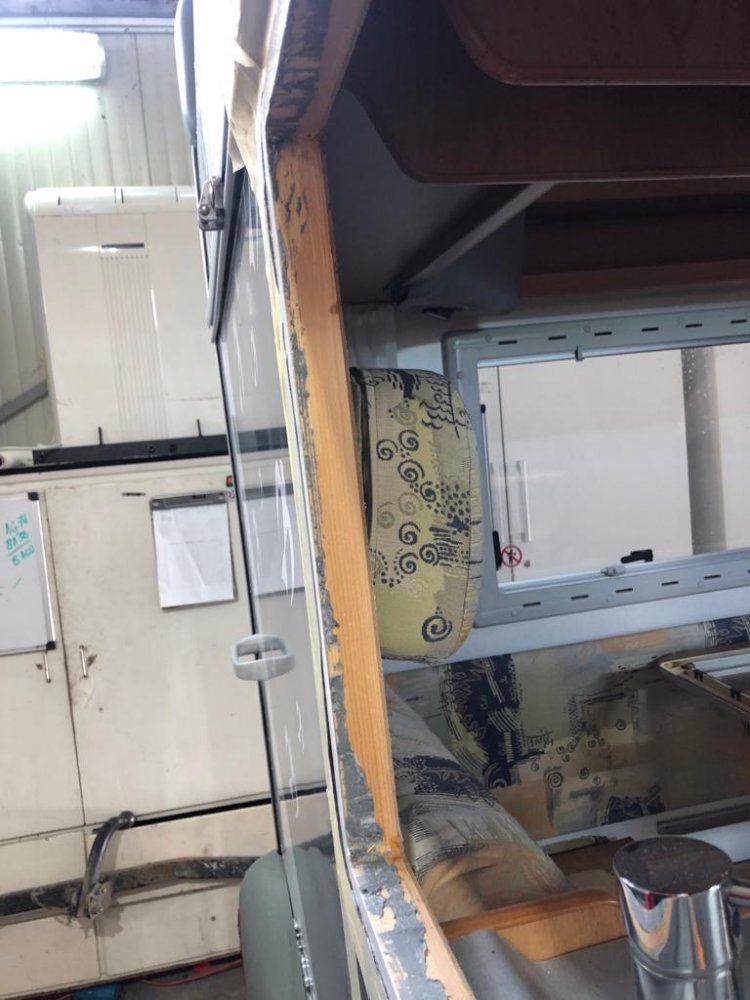

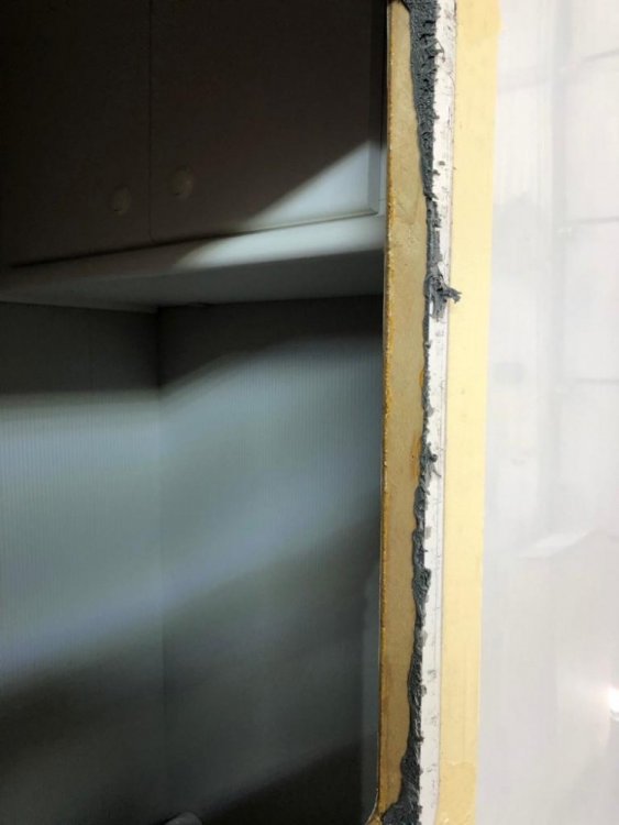

Salutare @Cristian Bednar ! Cât te a costat manopera de remasticare? Cred că în mare soțiile nu observă reparații importante, numai piesele noi! :default_109: Felicitări pentru intervenție asupra rulotei! De la oameni ca tine merită cumpărat rulotă, mașină second-hand că sunt foarte bine întreținute! :bravo:
Salutare @Fejer Antal si multumesc de aprecieri. Ai dreptate, am ramas prieten cu toti care au cumparat masinile mele sau motoretele, in perioada sarbatorilor ne auzim tot timpul la telefon. Cred cu tarie ca orice obiect ingrijit si tehnic impecabil nu te va lasa in drum si nici nu iti va strica ziua/vacanta. Plus, cum ma scuz fata de sotie, imi trebuie un hobby ca altfel o iau razna. In ultimii doi ani e rulota, sau masinile nou achizitionate. Stau pe net si citesc despre ele, despre posibile probleme sau puncte slabe si ma asigur apoi ca ele sunt adresate corespunzator. Am ajuns sa conduc si un service de masini de lux, tot din pasiunea lucrului facut bine si serios, fara compromisuri.

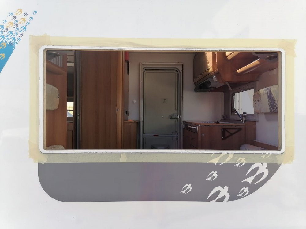

Legat de pret, parca 200-300 ron pentru fiecare geam in functie de dimensiune si tot cam asa la trape. La final se strang bani multi, e adevarat, dar cred ca operatiunea asta e semnificativ mai ieftina decat viitoare infiltratii de apa in rulota. Cel mai probabil cu putin studiu si materialele corecte oricine poate face aceasta operatiune insa sunt lucruri pe care le las profesionistilor mai bine, decat sa risc sa nu fac treaba perfect.

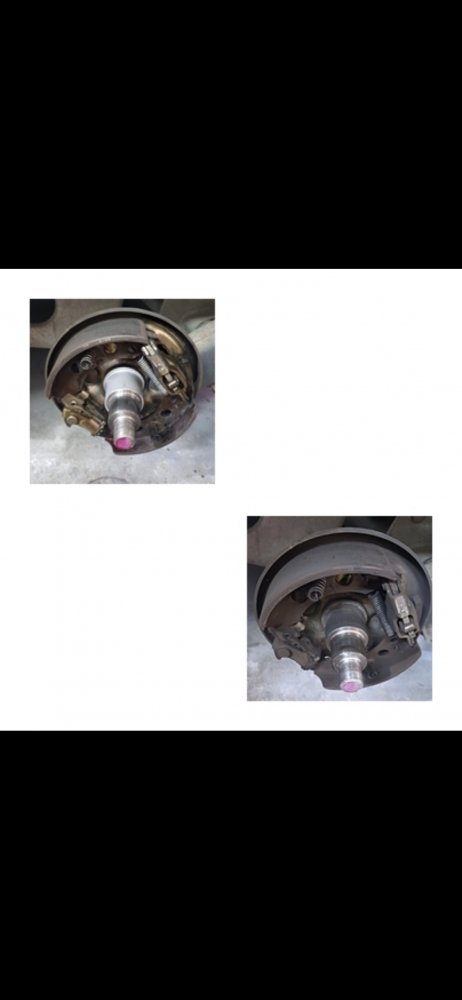

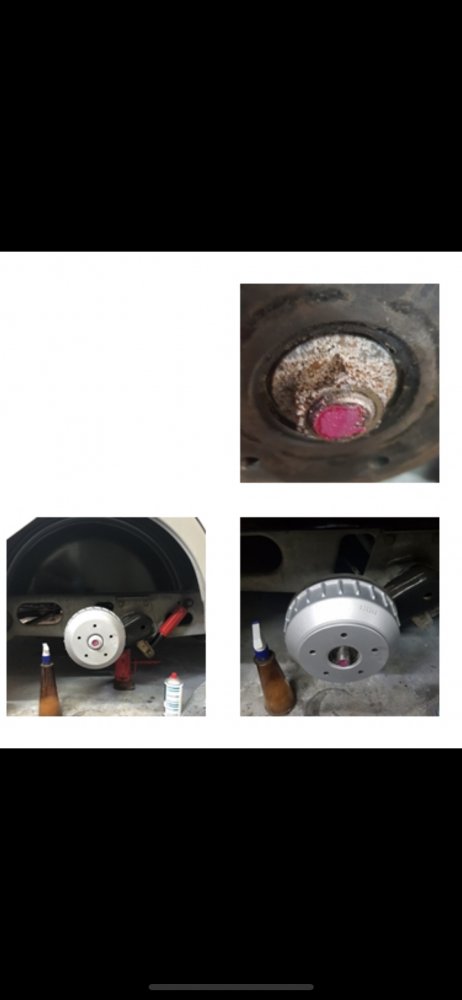

La fel la sistemul de franare, revizie completa anul trecut la service de rulote (Corda Campers, fireste) chiar daca colegii mei de la service puteau sa faca si ei, insa sunt sigur ca franele de rulota sunt un pic diferite de cele de masini si au si ele ‘secretele’ lor stiute doar de specialisti. Atasez doua poze cu inainte si dupa:

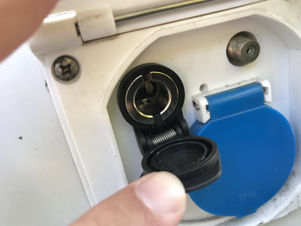

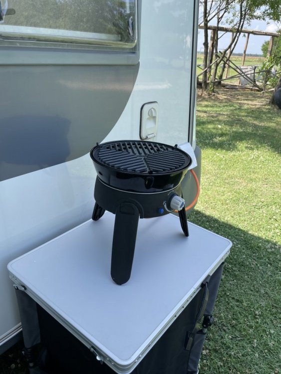

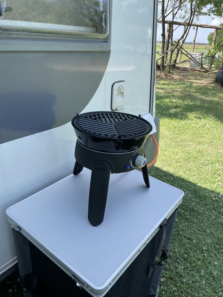

1. Cupla rapida gaz pt Cadac. Sunt atat de incantat de gratarul asta ca a meritat conexiunea rapida la sistemul de gaz al rulotei. Foarte practic, se cupleaza imediat, iar furtunul l-am comandat la exis, pe dimensiunea dorita si cu cuplele necesare. Ideea cu comanda am gasit-o tot pe forum, deci respect pentru sursa incredibila de informatii de aici.

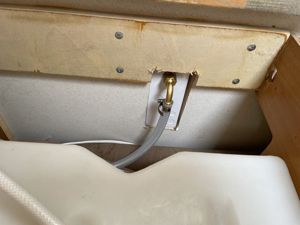

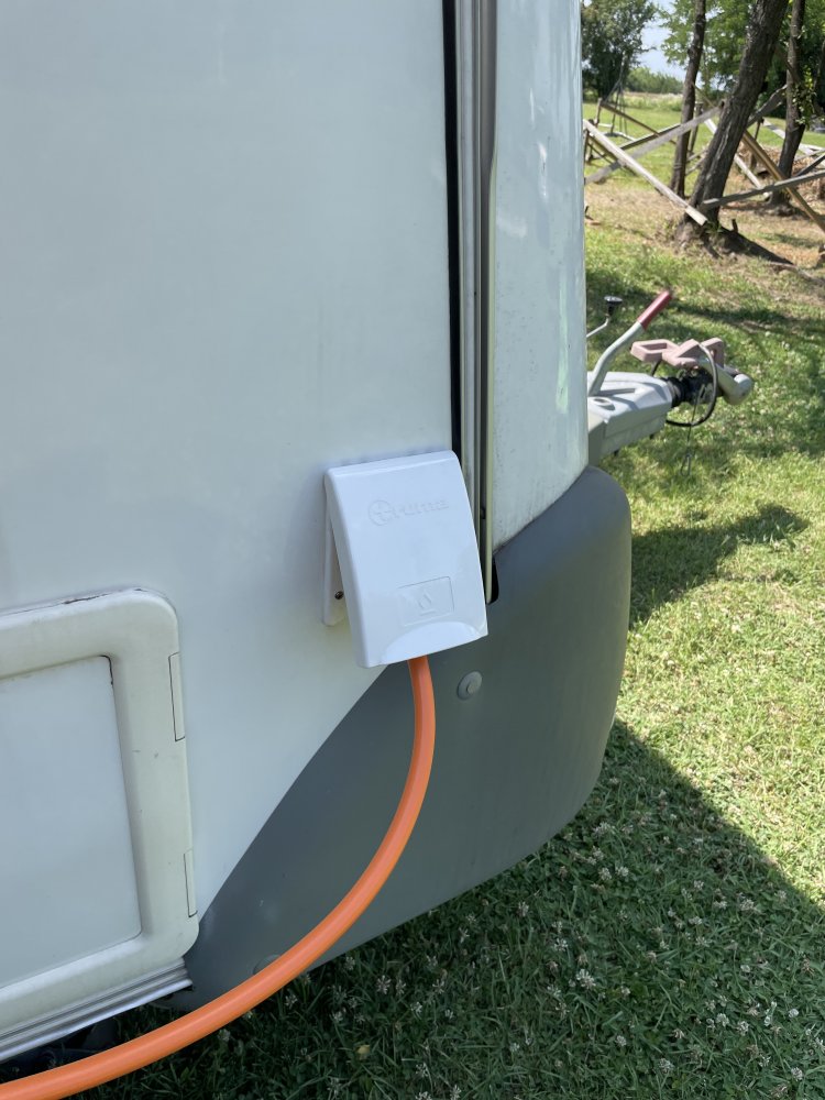

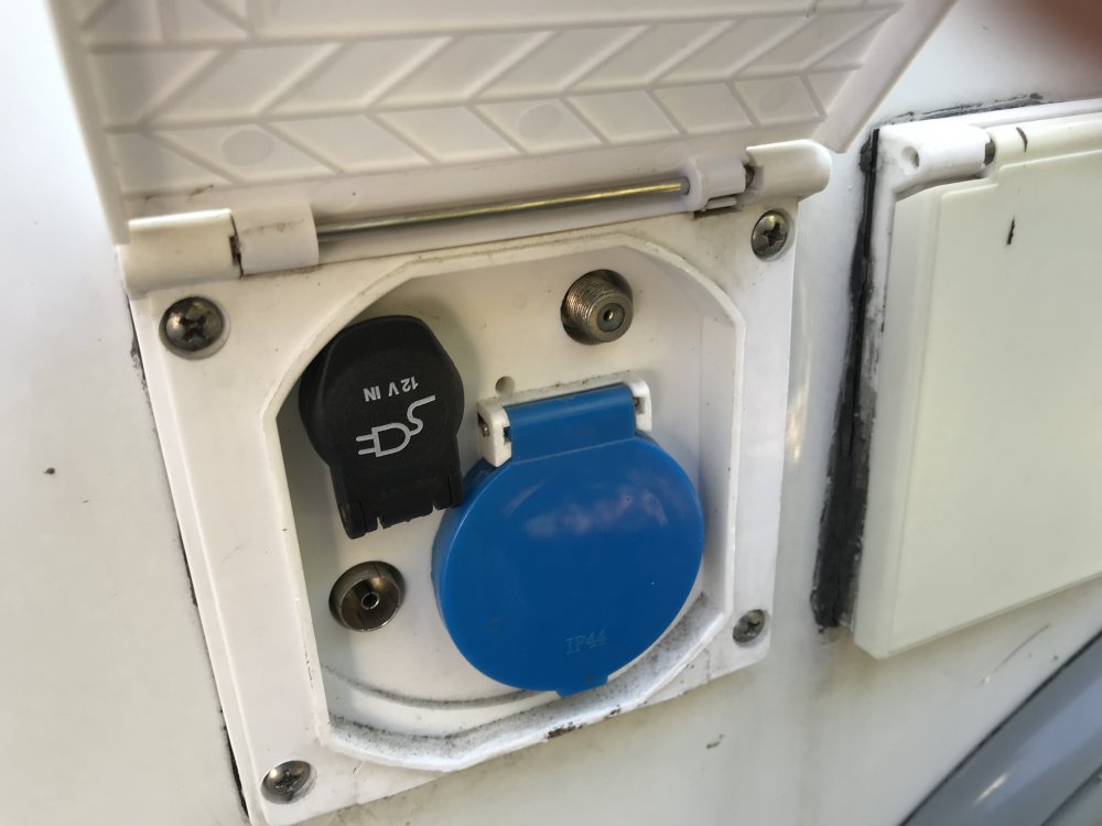

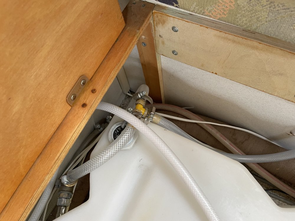

2. Sistem de apa sub presiune din reteaua exterioara. Nu mai stiu de unde am aflat de el, insa acum ma pot conecta permanent in camping, fara grija nivelului de apa din rezervor. Misto ideea, simpla, eficienta si nu foarte scumpa. Daca imi aduc bine aminte, un pic peste 300 ron sistemul, plus montaj. Pozele legaturilor interioare sunt de la mine, cea de exterior de la alta rulota… am uitat sa fac poza la exeior.

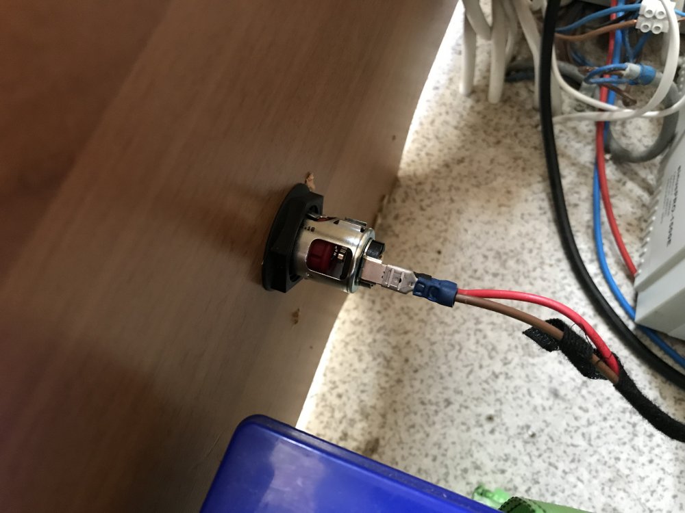

3. Am mai instalat o priza de 12v conectata direct la baterie, dupa ce am identifcat nevoia la ultima iesire. Avem un aspirator de la Dometic, care se incarca la 12v, si trebuia sa scot lada frigorifica ca sa incarc aspiratoul.

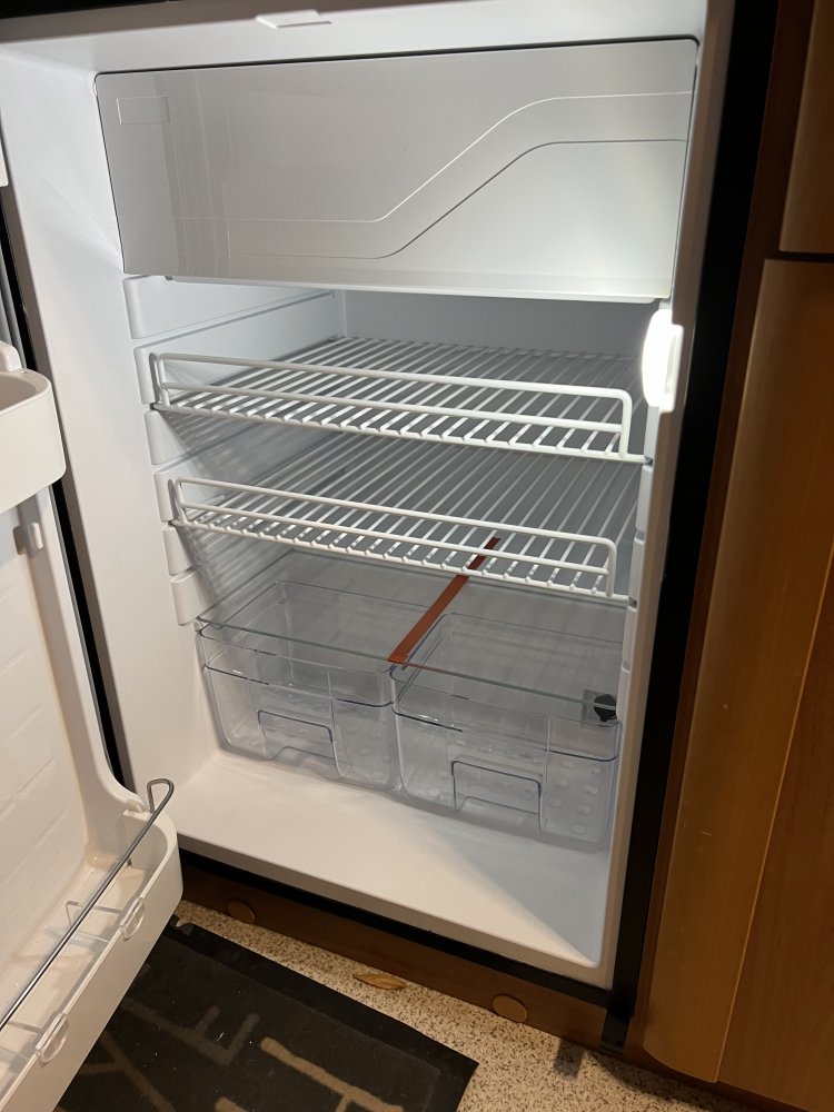

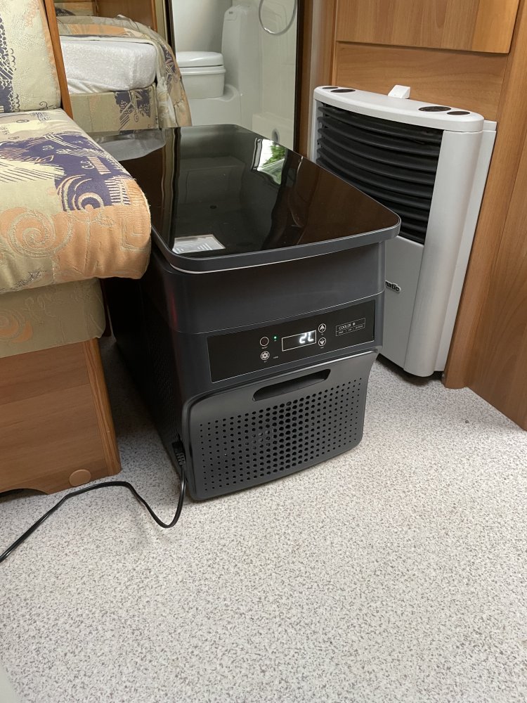

4. O noua lada frigorifica, de data asta made in China. Un Dometic similar costa apox 5-600 euro. Am decis sa vedem si cum rezista pt cativa ani o lada de 260 euro, made in China, care spre surprinderea mea merge fantastic de bine. Are deja peste o luna de cad raceste spritz-ul de toate zilele, fara intrerupere, fara reclamatii.

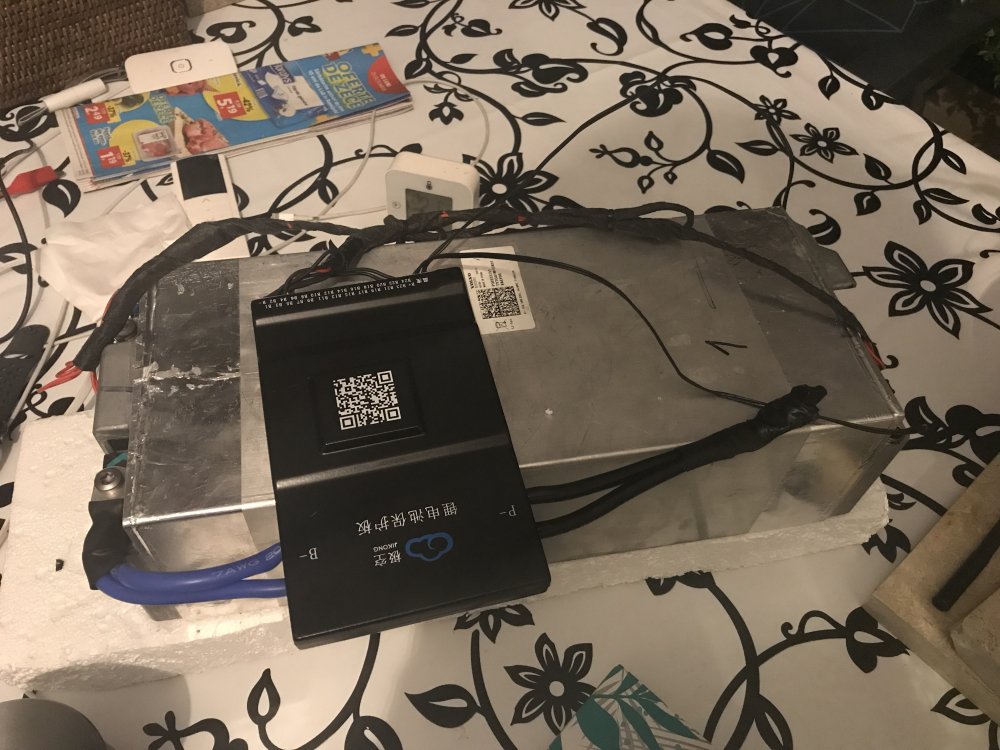

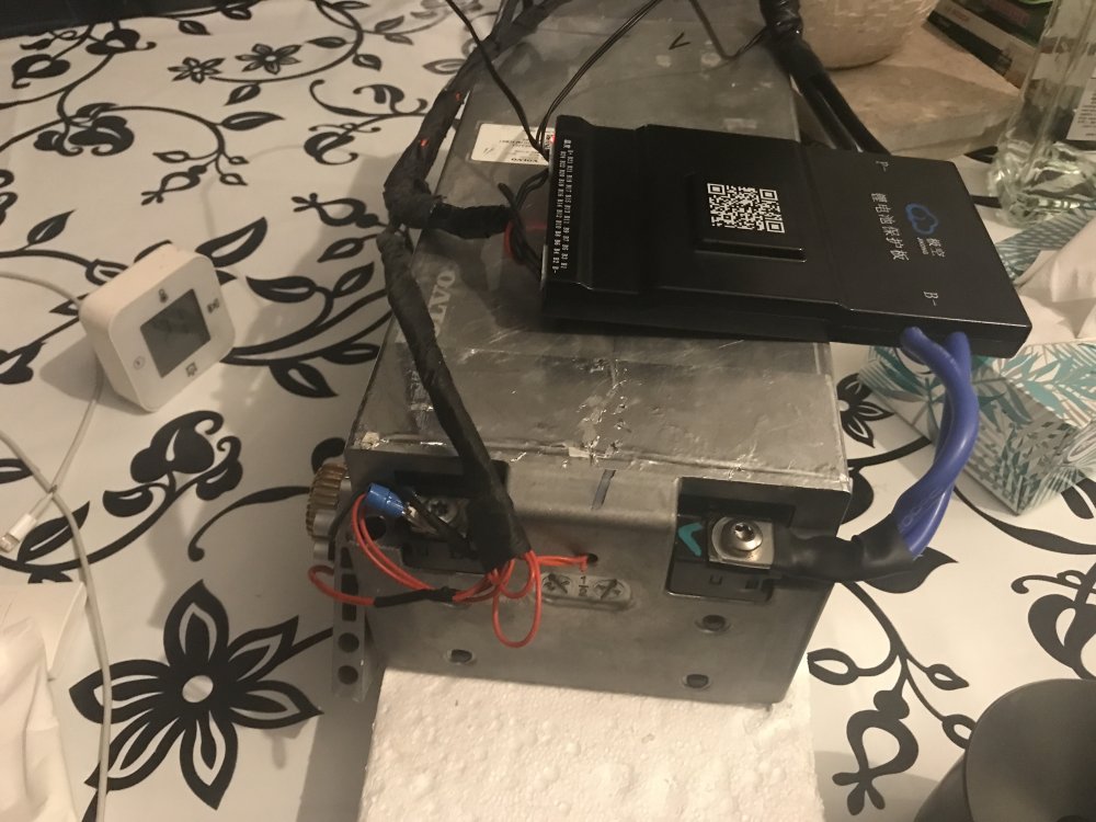

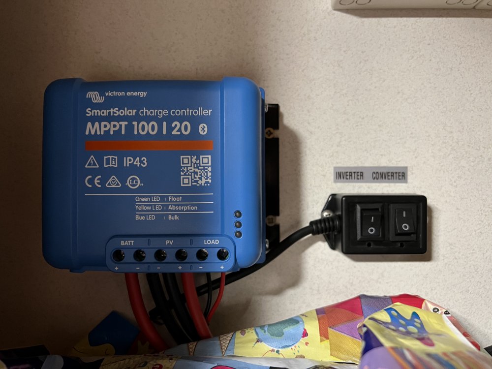

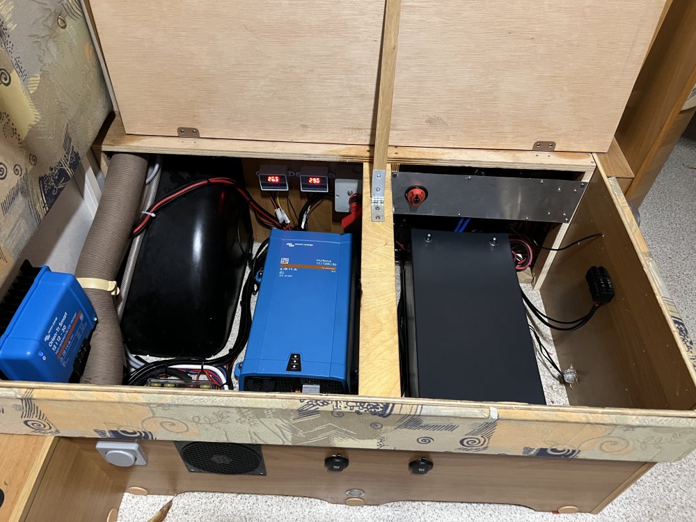

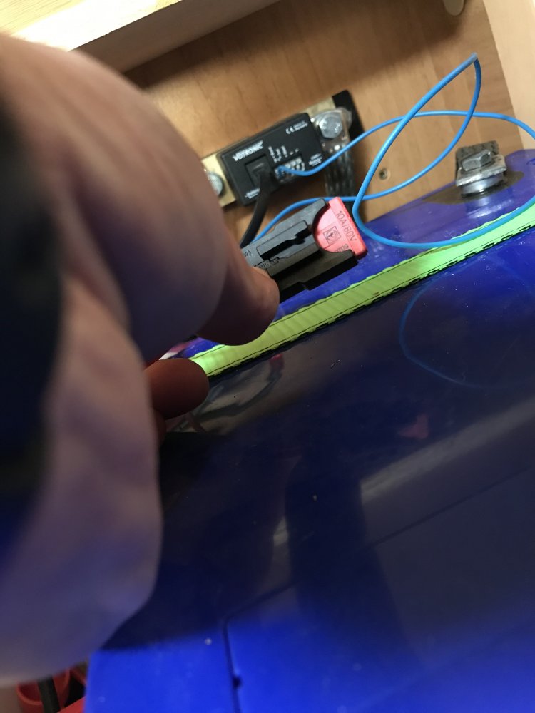

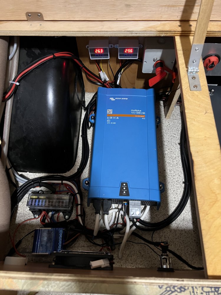

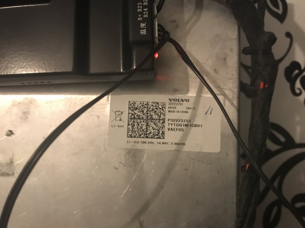

Toata iarna m-am jucat cu bateria pe litiu pe terasa, am incarcat-o, am descarcat-o, pana cand i-am prins limitele maxim si minim la incarcare si descarcare ca sa pot seta invertorul si solarul. Din pacate cele “uzuale” nu urca la tensiunile pe care le doream, asa ca am schimbat tot sistemul pe Victron. Nu ma intelegeti gresit, nu regret, dar am “pensionat” tot sistemul instalat acum 4 ani care a mers fara nicio greseala. Dar ce sa faci cand ti se pune pata???
Astfel acum am baterie de litiu provenita din masina electrica de aproape 3kwh (de pe Volvo parca cu celule LG chem), care are doar 12kg, fata de bateria pe gel cu aproape 65kg si doar 1.2 kwh folosibili, si sculele aferente de la Victron pt incarcare solara, transformare 220v si stabilizare tensiune la 12v pt becuri si alti consumatori sensibili la diferentele de voltaj. Cu ocazia asta am schimbat si majoritatea firelor de 12v care erau cam subtirele si aveam cadere de tensiune pe ele (vezi priza de lada frigorifica din exterior care dadea alarma de tensiune mica si cand bateria era full).

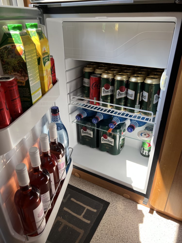

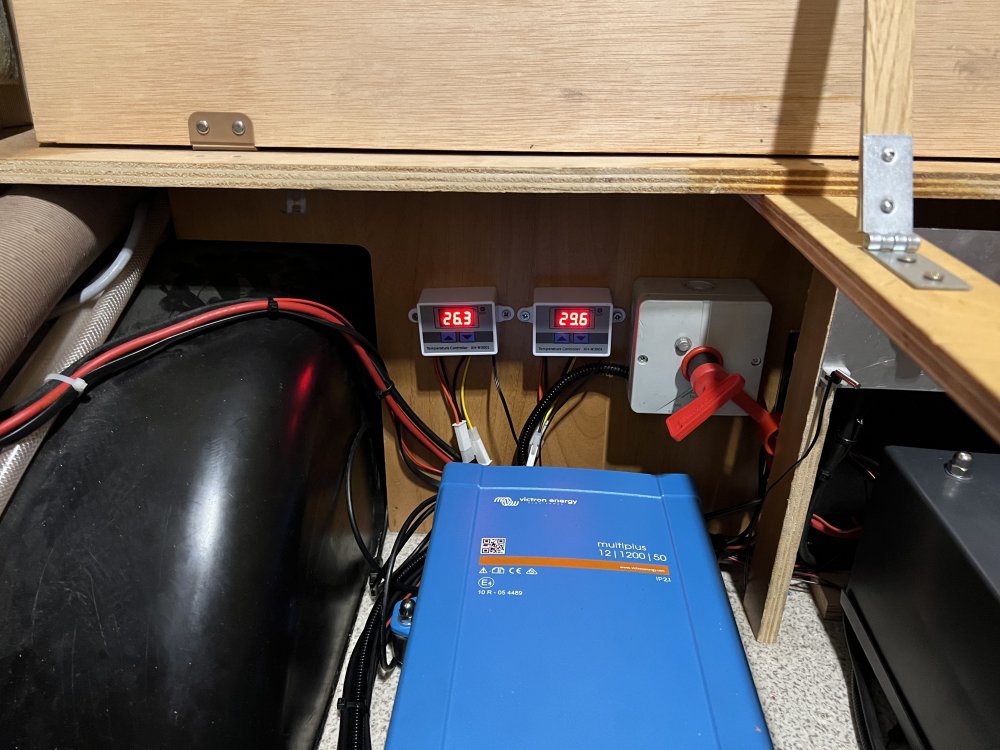

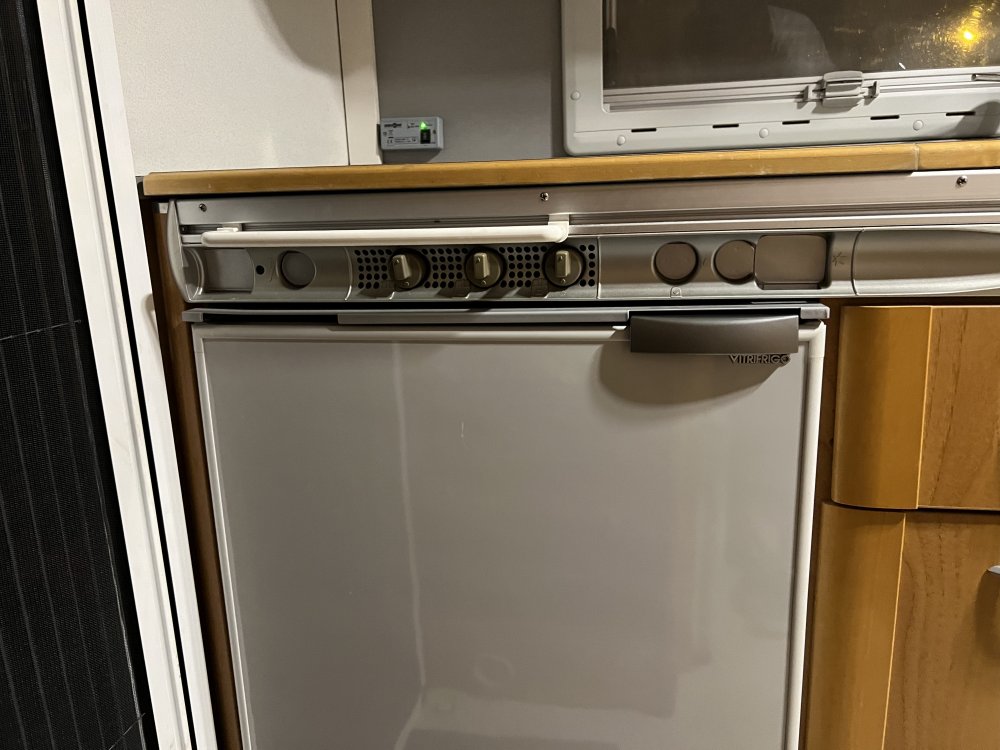

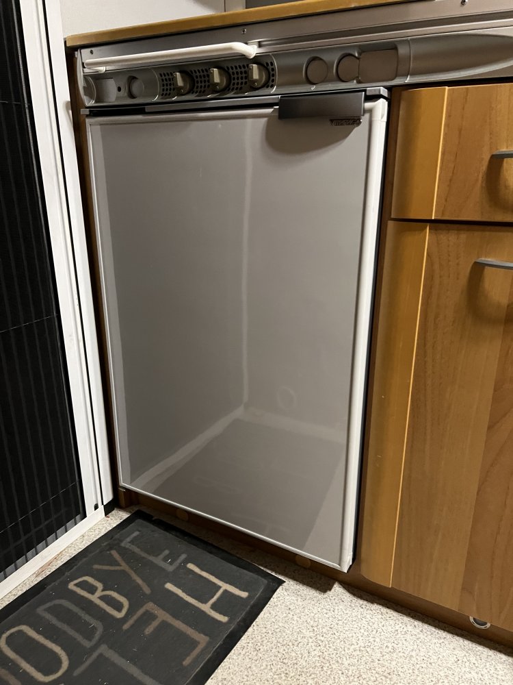

Si a doua mare schimbare: am trecut pe frigider cu compresor, dedicat rulotelor sau barcilor. M-am invartit mult sa gasesc un frigider de 220v si sa il trnsform la 12v, insa nu am reusit sa gasesc niciunul la dimensiunea celui vechi (74 cm inaltime). Toate din comert au 80 cm :default_109:. 2 ani m-am tot codit din cauza pretului, greu de acceptat sa dau mai mult pe cel din rulota decat pe frigiderul din casa, dar pana la urma am gasit un amic care a importat multe piese de rulota si a primit preturi de dealer si m-am lipit si eu cu un frigider la comanda lui. Primele 10 beri reci din el vor fi inchinate in cinstea lui, parol!
Montajul frigiderului a fost facut la Corda Campers, care dupa multe hei-rup-uri au reusit sa il integreze foarte bine. Sa le dea si lor sanatate Doamne-Doamne ca facura treaba grea dar foarte buna pana la urma.

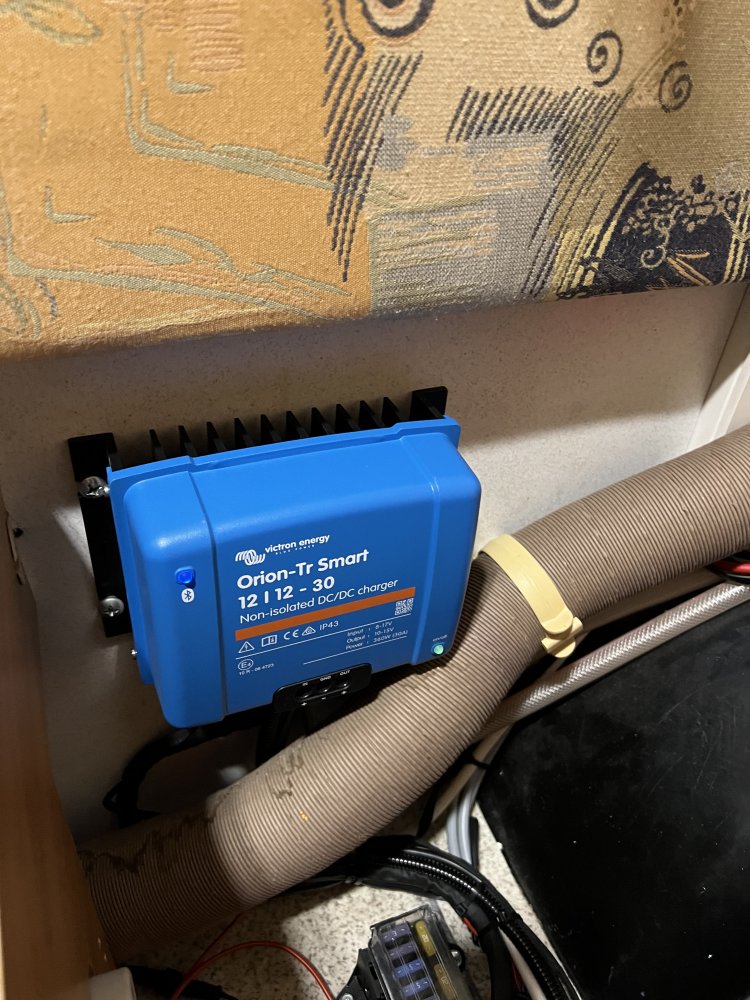

      DC to DC de 30A tot Victron

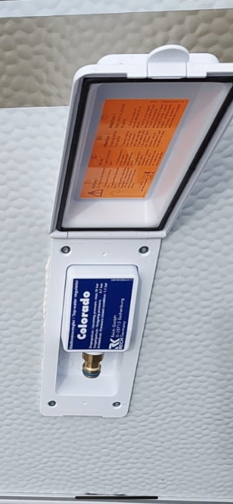

      Contemplăm cu ideea montării unei prize exterioare pt gaz.
