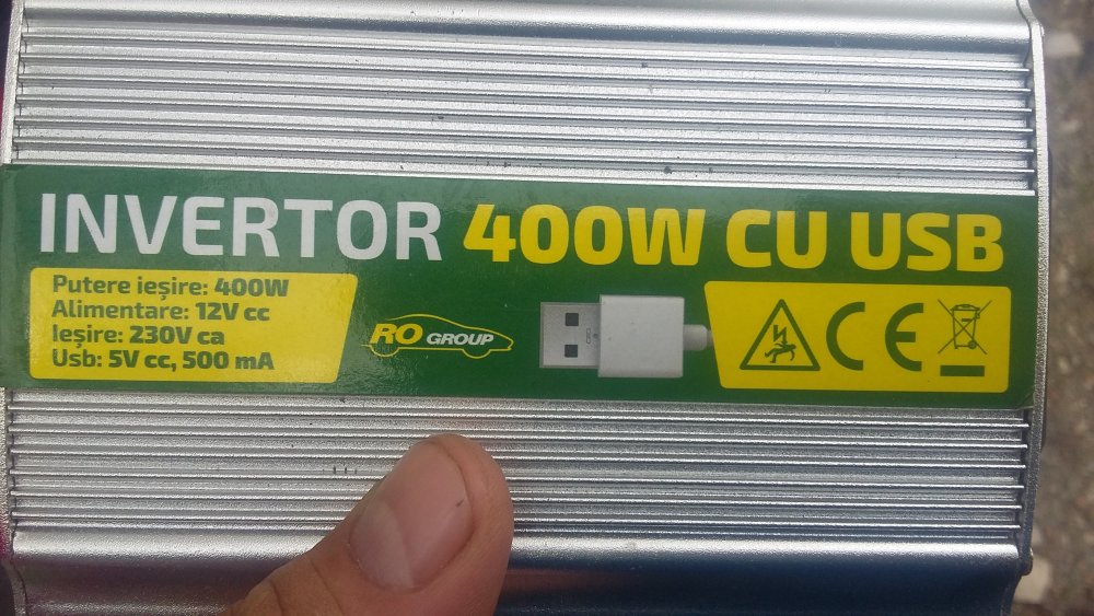

Buna tuturor,
Am achizitionat un invertor pt. rulota care merge bine, doar ca atunci cand introduc in priza un casetofon se aude un bazait continuu.....care ar fi problema lui ?
Asi mai fi tentat sa incerc sa pornesc si frigiderul cu invertorul dar nu stiu daca face fata....ceva sfaturi ar fi utile.

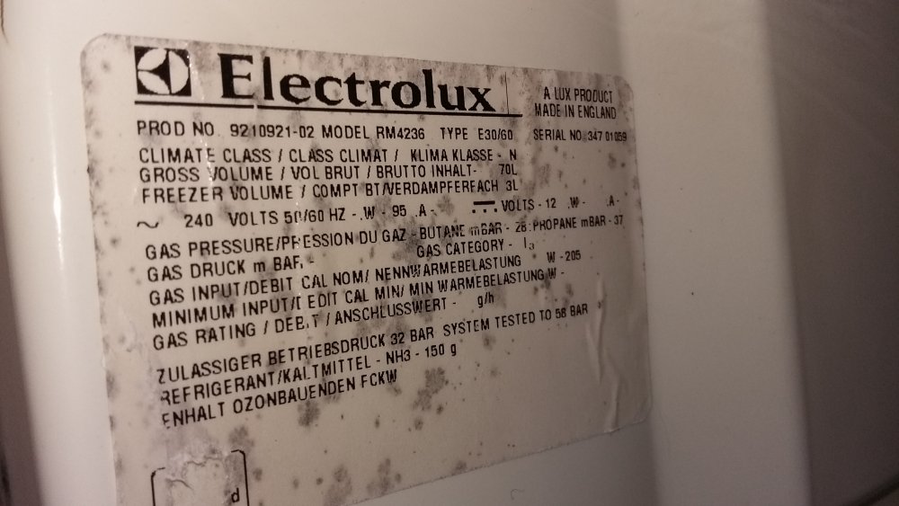

Pun poze cu cei doi  "vinovati"

Nu as alimenta frigiderul la invertor. Iti consuma bateria foarte repede. Eu alimentam frigiderul la 12 noaptea si la 7 dimineata mai aveam 40% baterie.
Am doua invertoare, unul cu sinus pur, celalalt fara. Nu l-as mai folosi niciodata pe cel fara sinus pur la rulota. Risti sa arzi pompele si multe altele. Poate doar la incarcat telefoane sau laptop, atat.
P.S. Nu sunt un cunoscator in ale electronicii, dar am apropiati care cunosc destula electronica si mi-au explicat diferentele dintre invertoare si acum simt aceste diferente pe propria piele, sa zic asa.

Oare un inverter de 300w duce frigiderul ala din foto de mai sus, nu-mi dau seama de cati wati este din poza, apare acolo un 95.
Nu-mi fac probleme prea mai cu consumul , atata timp cat nu-mi descarca bateria total , am panou solar de 150 w.
Da! Eu as lua unul cu sinus pur. Merg toate fara probleme si te scapa de griji. Al meu este de 600w si merge non-stop.
Consumul frigiderului este de 95-100w. Cel de 300w fara sinus pur, cand alimentam frigiderul si mai aprindeam un bec, pornea cooler-ul si era enervant. Un invertor de 300w duce frigiderul fara nicio problema, dar fara alti consumatori. Altfel, se face auzit.

 Parerea personala. Cumpara un inverter cu sinus pur, si lasa frigiderul sa mearga pe gaz sau dela retea 220v.:noroc:

Dau comanda pt un inverter de 300w si fac proba cu frigiderul cuplat la el , ca pe gaz nu mai vrea sa porneasca , am citit ca trebuie sa-l desfac si sa-l curat bine , eventual sa-l dau si cu nasul in jos de vre-o 5 ori , sa-i vina  mintea la cap :default_big_grin::default_big_grin: :OK:
E amuzant ce vrei sa faci cu frigiderul. Cred ca merita sa rezolvi problema cu gazul ca e mult mai eficient decat cu invertor  si acumlator o sa se descarca repede.:noroc:
