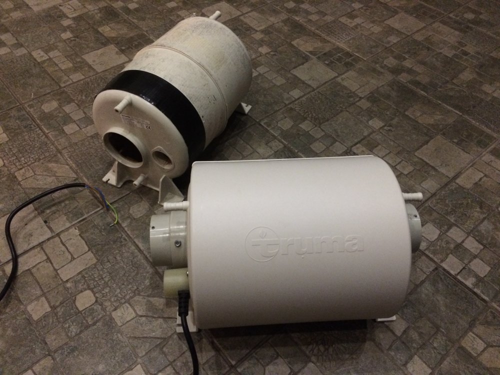

Mihai P 43 Semnalează Publicat 26 Iulie, 2018 Am descoperit bazinul boilerului spart. Cautand un boiler ca sa il inlocuiesc pe cel spart, am descoperit ca se poate inlocui doar bazinul (se gaseste pe mai multe siteuri cu piese, eu am ales magazinul care mi l-a livrat a doua zi). Se schimba de pe cel vechi rezistenta si tubul de caldura. M-am chinuit cu tubul de caldura, garniturile il fac mai greu de montat. Durata inlocuirii de pe unul pe celalalt - cam o ora. Durata totala a operatiunii, cam doua ore. Distribuie această postare Link către postare Distribuie pe alte siteuri
Fejer Antal 10.398 Semnalează Publicat 26 Iulie, 2018 Buna. Piesa sparta nu se poate suda? Noi la firma putem suda tabla cu grosime de la 0.6mm fie din inox fie din otel. Distribuie această postare Link către postare Distribuie pe alte siteuri

Daniel P 12.569 Semnalează Publicat 26 Iulie, 2018 La 7/26/2018 la 14:55, Fejer Antal a scris: Buna. Piesa sparta nu se poate suda? Noi la firma putem suda tabla cu grosime de la 0.6mm fie din inox fie din otel. Arată mai mult Nu se poate suda, fiind dintr-un material plastic, gen polipropilenă și nici lipi... Am încercat eu sa-l lipesc și cănd s-a încălzit apa a cedat, dilatându-se din cauza temperaturii... Clar trebuie înlocuit... Bun prețul @Cristian A...dacă n-aveam alte priorități de cheltuieli, îl luam eu să-l am de rezervă... 1 Distribuie această postare Link către postare Distribuie pe alte siteuri

Mihai P 43 Semnalează Publicat 26 Iulie, 2018 La 7/26/2018 la 14:55, Fejer Antal a scris: Buna. Piesa sparta nu se poate suda? Noi la firma putem suda tabla cu grosime de la 0.6mm fie din inox fie din otel. Arată mai mult E un plastic, nu stiu daca si cum mergea lipit, am preferat varianta sigura... Distribuie această postare Link către postare Distribuie pe alte siteuri
