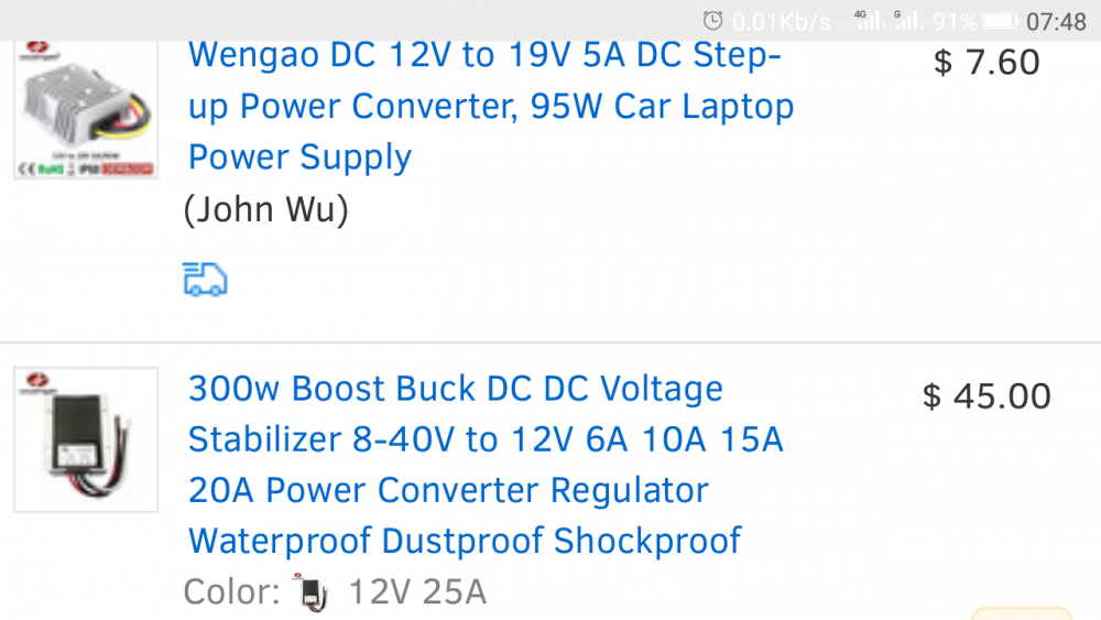

Bonus: un convertor de la 12 V la 19 V!
Si... au sosit si jucarelele saptamana trecuta! :tipp:
Prima jucarie, invertorul pentru laptop, n-am avut cum sa-l probez cu laptopul, deoarece pentru a verifica caracteristicile sale, trebuie sa achizitionez si un cablu de alimentare dedicat. Are intr-adevar 19, 0 V fara sarcina.
A doua jucarie stabilizeaza tensiunea foarte bine la circa 12, 0 - 12, 1 V avand 2, 2 A in sarcina! Pentru test am avut doar TV-ul, care are un consum de maxim 2, 2 A folosind player-ul intern si setarile la maxim (desi in specificatii e trecut un consum de maxim 3 A!)

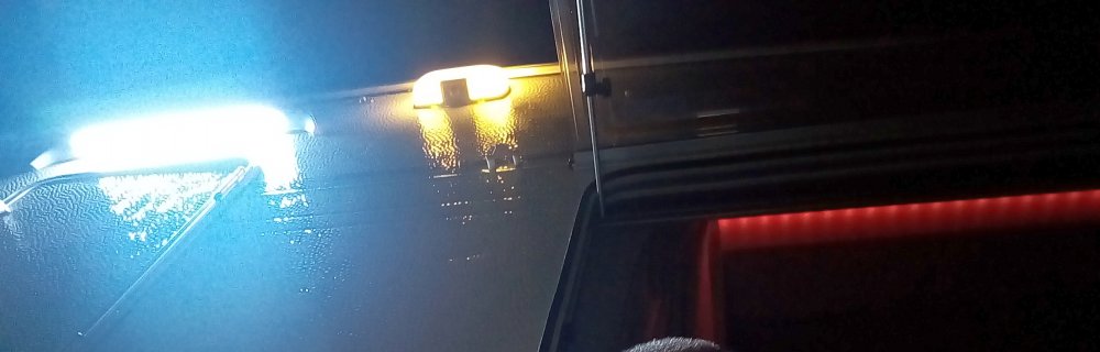

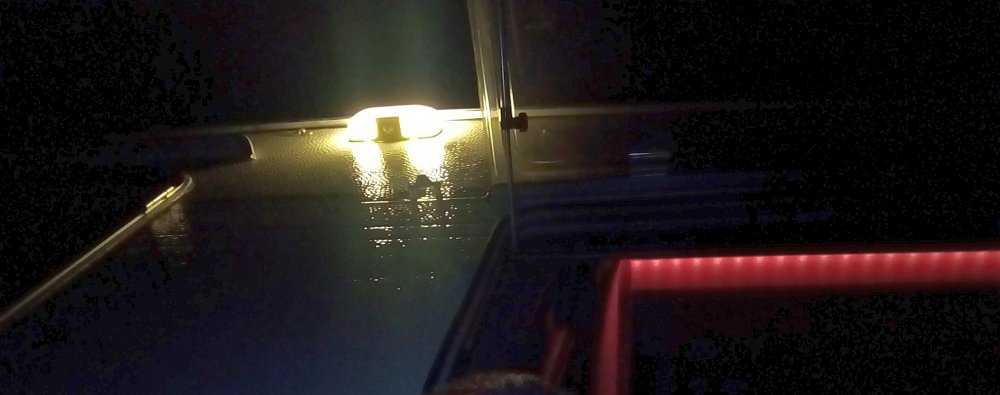

Dintre consumatori, as aminti de iluminatul intergral cu LED: lampa principala deasupra patului - a avut doua neoane; lampa deasupra zonei frigider/soba - a avut un neon; doua aplice cu becuri G4 in zona blatului de la bucatarie - au fost cu becuri halogen; lampa exteriara originala - a avut 2 becuri cu incandescenta de 5 W (am schimbat-o cu una noua,  tot originala, dar care are inclus si un senzor de miscare si amurg,  i-am scos becurile cu incandescenta si am montat perimetral banda LED - iar in prezent lumineaza precum cea veche, ma refer la lumina imprastiata in jur, dar cu un consum de 10x mai mic de la 1 A inainte la 100 mA acum). In plus fata de iluminatul original al rulotei, am montat in profil din AL banda cu LED-uri (multicolora) perimetral in partea superioara a geamurilor din interior in zona patului; de asemenea am montat deasupra usii de acces o lampa de la Fiamma care se aprinde atunci cand este intuneric si senzorul de la lampa originala detecteaza miscare. Bineinteles lampa originala trebuie sa fie pornita de la intrerupatorul din interior. De asemenea, lumina de la lampa originala sta aprinsa atat timp cat este pe pozitia pornit comutatorul din interior. Nu stiu daca se intelege, insa voi pune doua poze:
- una doar cu lampa originala pornita: 5da5a38f14e53_Doarlampa.jpg.a1ba2b6c113d291a5a3bea4285add3f1.jpg
- si una in care senzorul de la lampa originala a detectat miscare si a aprins si lumina de la usa de acces: 5da5a392a829d_Lampasilampa.jpg.00833402f6d3a66d176d791a1d0a3e9a.jpg

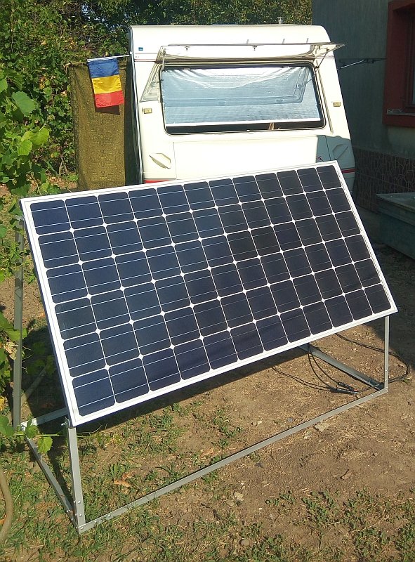

Cateva poze:
1. Panoul solar cu trei pozitii de inclinare si omnidirectional, cu suportul confectionat din aluminiu:

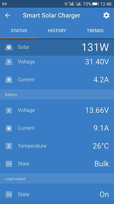

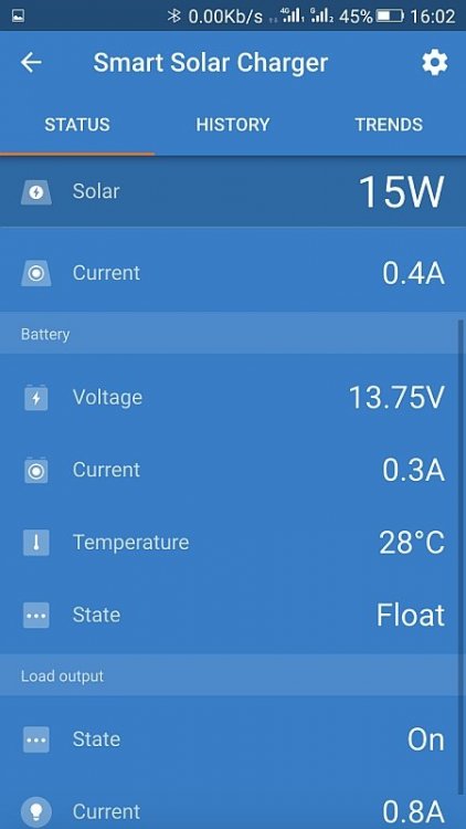

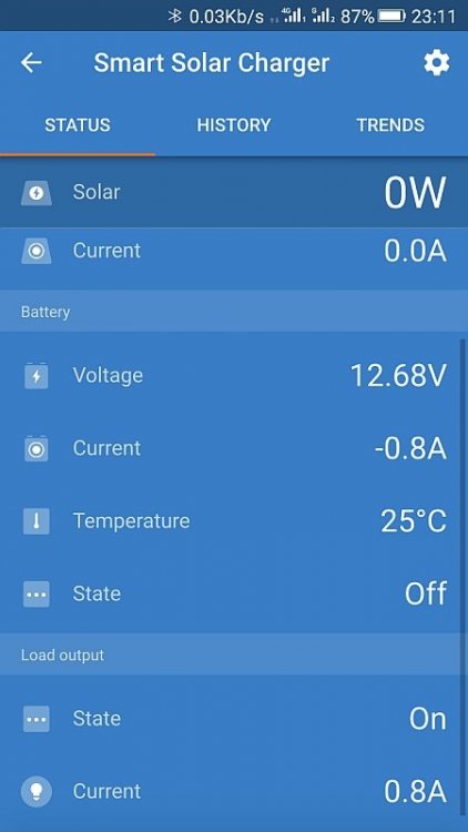

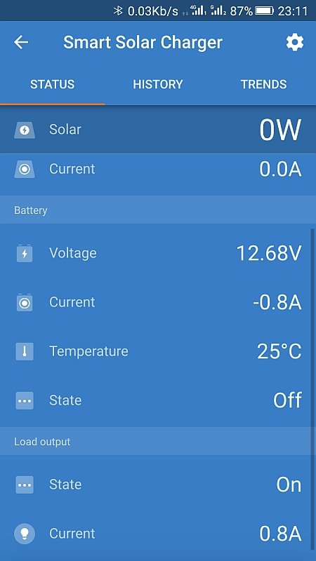

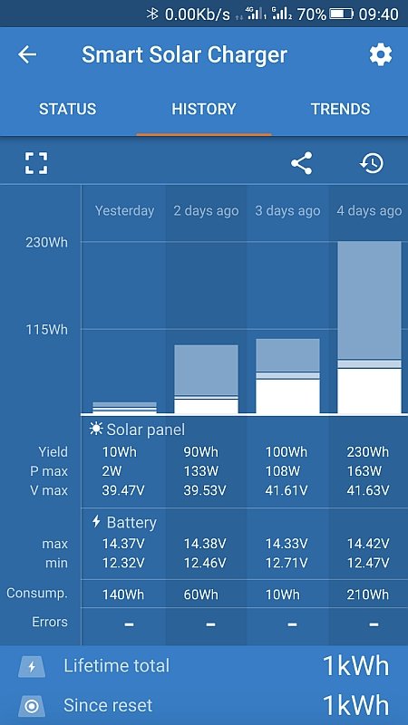

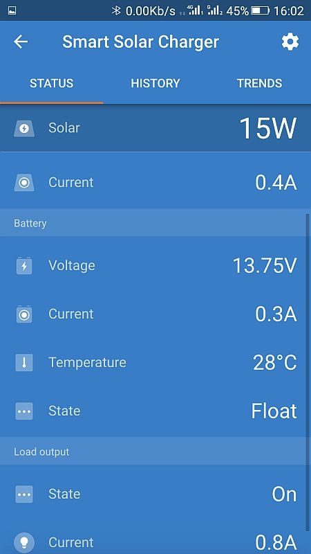

5. Screenshot-uri din aplicatie:
Consum noaptea: 5da59de1aab71_Consumnoaptea.thumb.jpg.c558f9f90fb08a1093c42677c71affd1.jpg Incarcare ziua: 5da59de2a6cc1_131W.thumb.jpg.6381cd947631d31cc168b59012b82cf5.jpg Float: Float.thumb.jpg.2fa7aba873418641e1269f9182d60cd4.jpg Istoric: Istoric.thumb.jpg.0a05f22c2d4fe4b469acf9d9ddac7da9.jpg
Nu am imagine cu etapa de absorbtie.

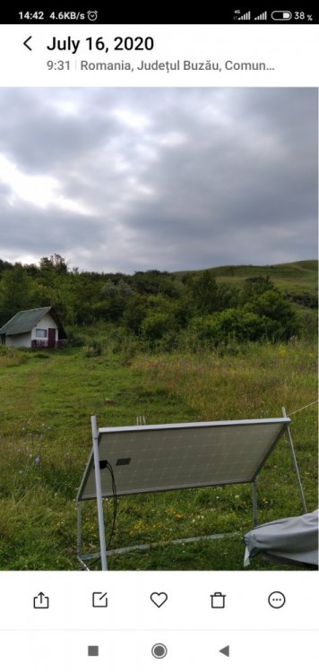

@George Popovici , iarna nu am testat eficienta incarcarii, dar am avut saptamana trecuta o dimineata cu plafon de nori, deci nu soare, insa pana la pranz s-a incarcat complet si a intrat in float sistemul. Spre dupa amiaza a mai iesit soarele, insa nu a avut ce sa incarce.
Bazandu-ma pe experienta asta, cred ca este posibil sa se incarce si iarna cu plafon gri de nori, mai ales ca pot sa orientez panoul spre directia de unde ar trebui sa fie soarele. Iar seara pot reduce consumul lasand/folosind doar lampa ce are consumul mic si renuntand la player-ul extern in favoarea celui integrat in TV. Insa nu stiu daca voi iesi iarna cu ea, asa ca nu cred ca voi sti sa-ti raspund la intrebare nici in viitor.

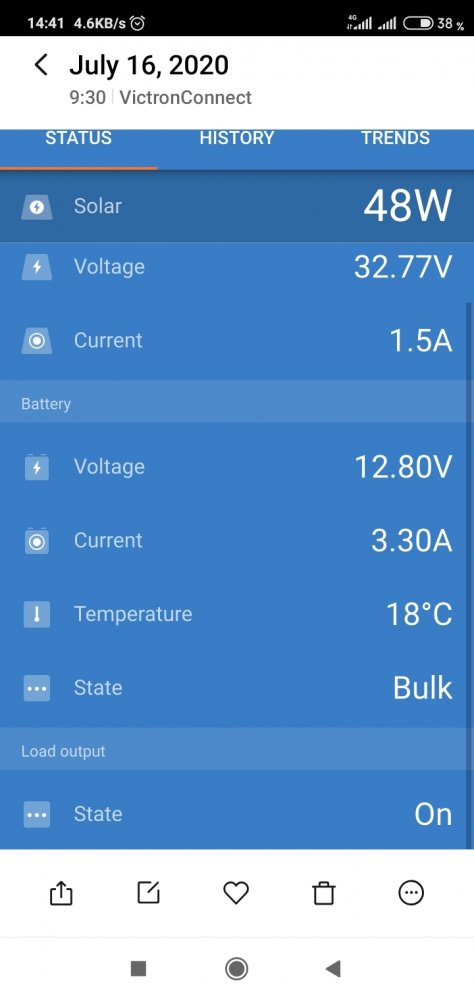

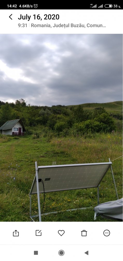

Si cum doua poze fac cat 2.000 de cuvinte, iata care era situatia la ora 9:30 in dimineata zilei de 16 iulie (atunci m-am trezit si am pus panoul la treaba :default_big_grin: ):
Screenshot_2020-07-22-14-42-20-057_com_miui.gallery.thumb.jpg.a403ab5523551c64a43bca09fa0fbedb.jpgScreenshot_2020-07-22-14-41-54-743_com_miui.gallery.thumb.jpg.fc93960a1fe49ecb0dd1cfd7873d0291.jpg
