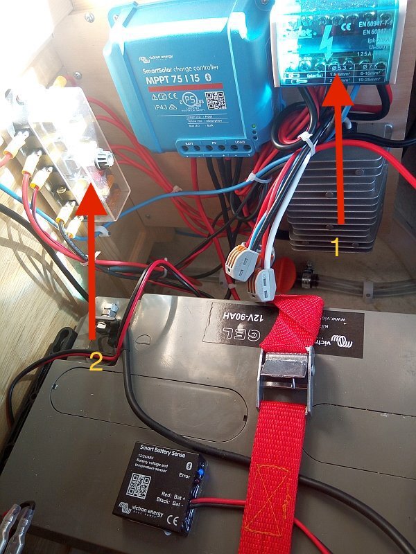

La ce folosesc cele 2 cutii pe care le-am marcat cu 1 și 2 in poza?
Cu placere, @George Popovici!
1 = bus bar + si - (chiar nu stiu cum as traduce in romana: ceva de genul bara de plus si bara de minus);
2 = cutie cu 6 sigurante.
Prima e de la Dedeman, parca, iar a doua de la Exis. Se gasesc si alte variante, mai frumoase. De exemplu, a aparut si pe la noi cutie cu sigurante cu LED de stare. Mi-ar fi placut asa ceva, insa trebuia sa dau comanda de afara, iar transportul era aproape egal, daca nu mai mare decat pretul produsului.
George Popovici
Inteleg, arata bine, curat asa. Incarcatorul solar l-ai legat direct la bornele bateriei sau in acel bus bar, nr 1?
Neata, @George Popovici !
Regulatorul este legat printr-o siguranta la bateria de acumulatori. De la el pleaca apoi plusul catre bara comuna de plus pentru consumatorii mici, contorizati. Direct de la bateria de acumulatori, prin sigurante separate, pleaca plusurile catre prizele pentru marii consumatori. Majoritatea sigurantelor sunt adunate in cutia cu sigurante. Una singura (de 40 A din cat imi amintesc,  nu se vede in poza) este legata direct la borna plus si de la ea pleaca toate conexiunile.
Alex.lefterica
Salut@NRLaurentiu ,
Prin intermediul clemelor rapide wago ce legaturi sunt facute?
Trimis de pe al meu SM-G986B folosind Tapatalk
Salut,  @Alex.lefterica!
Din cat imi amintesc, plus ce vad in poza, am conectat iesirea de 12 V a stabilizatorului cu priza dedicata multimedia, o alta clema face legatura spre instalatia originala a rulotei si a treia chiar nu-mi amintesc! :)
