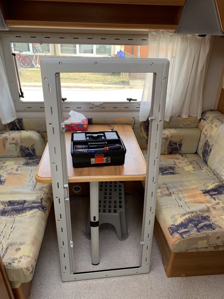

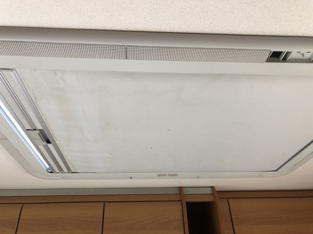

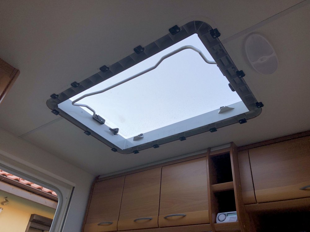

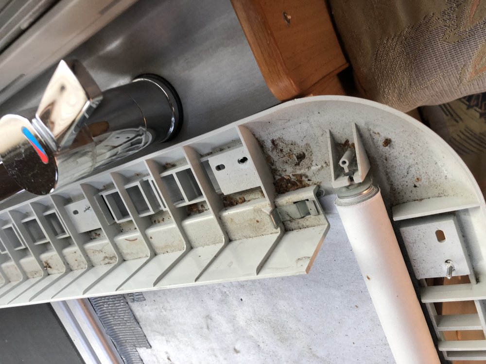

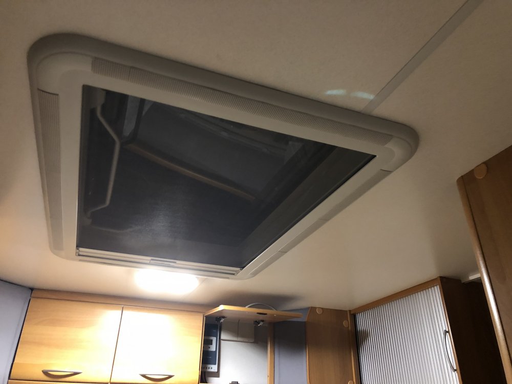

Buna seara dragi colegi,

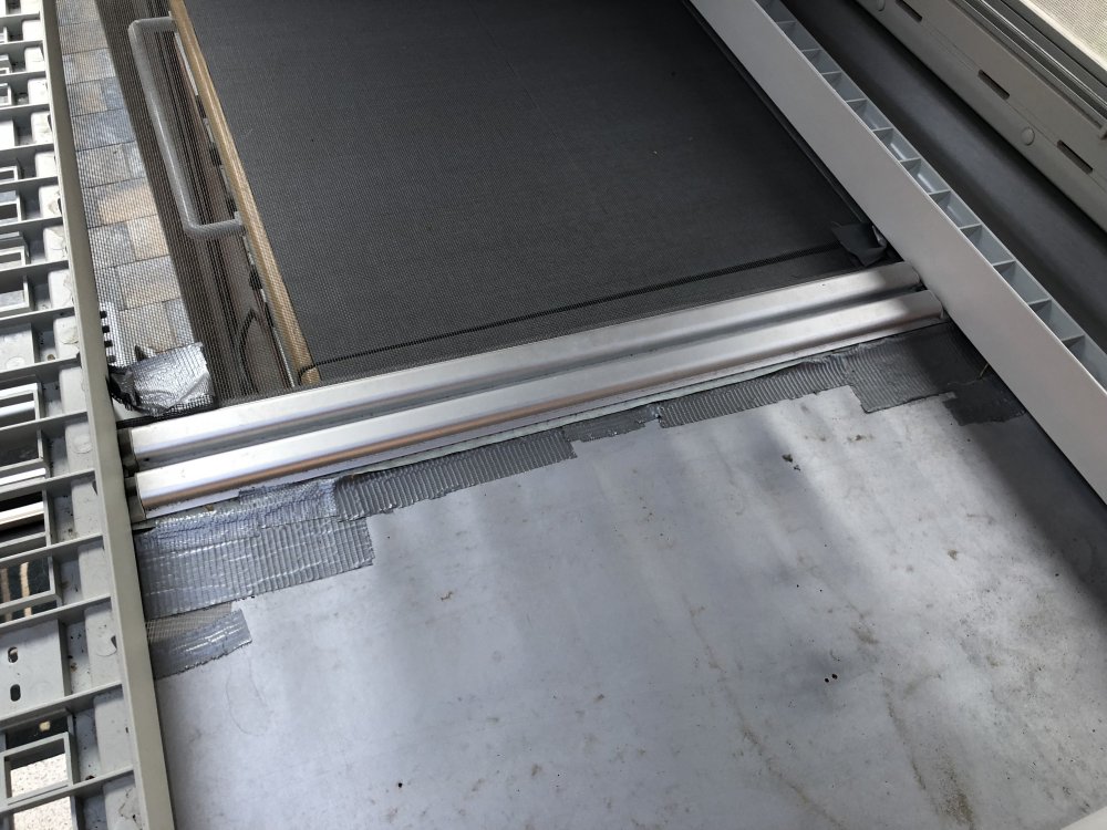

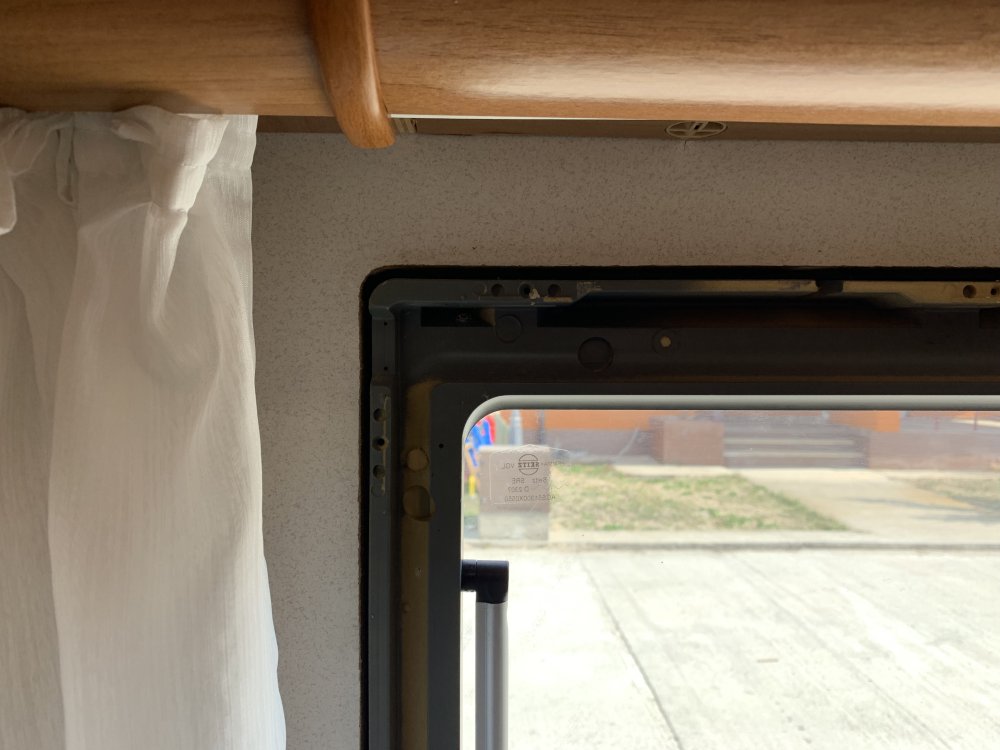

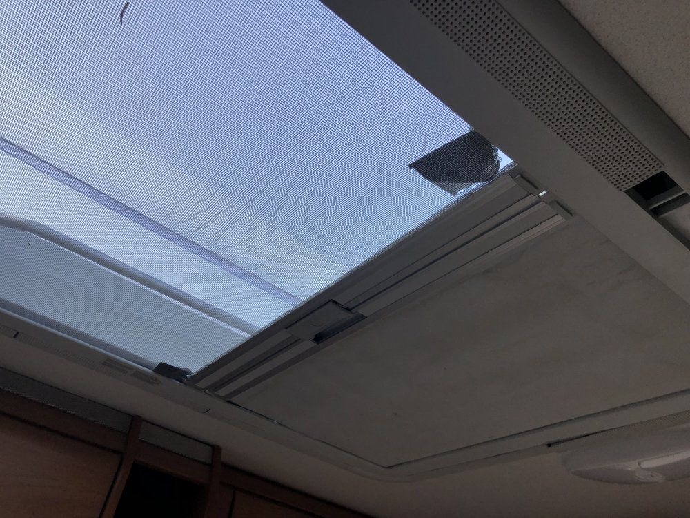

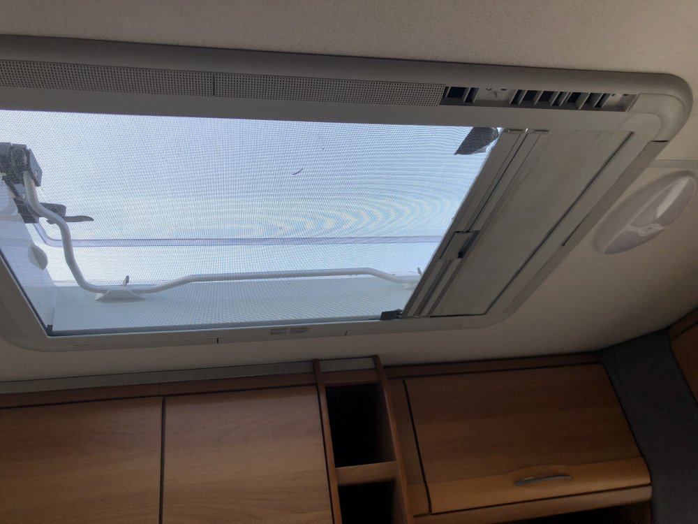

De cand am luat rulota aveam niste banda adeziva la plasa de tantari de la trapa. Ma deranja teribil... boala grea sa fii perfectionist.
Azi mi-am facut timp sa "citesc" pe youtube cum se schimba plasa de tantari de la trapa. Am cautat si pe forum si nu am gasit nimic, asa ca am documentat procesul pentru colegi.
Stiam ca la Hornbach gasesc relativ ieftin plasa, asa a si fost: 2m patrati la 12 Ron (da, da, mai schimb si la un geam si am vrut sa fiu sigur ca mai si ramane) - departamentul perdele si accesorii.

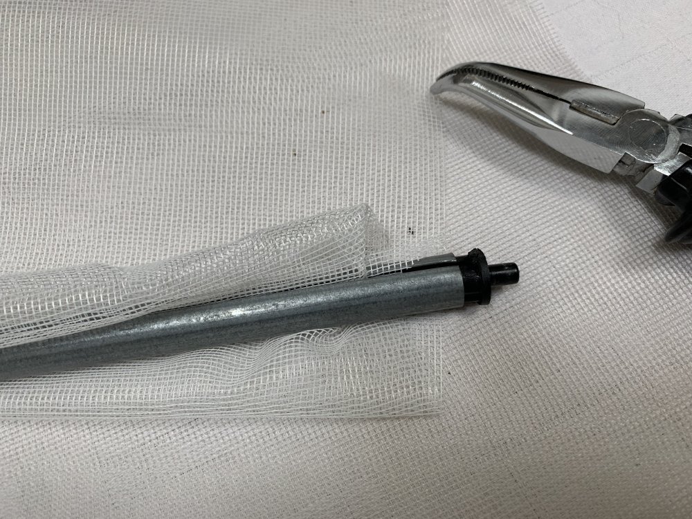

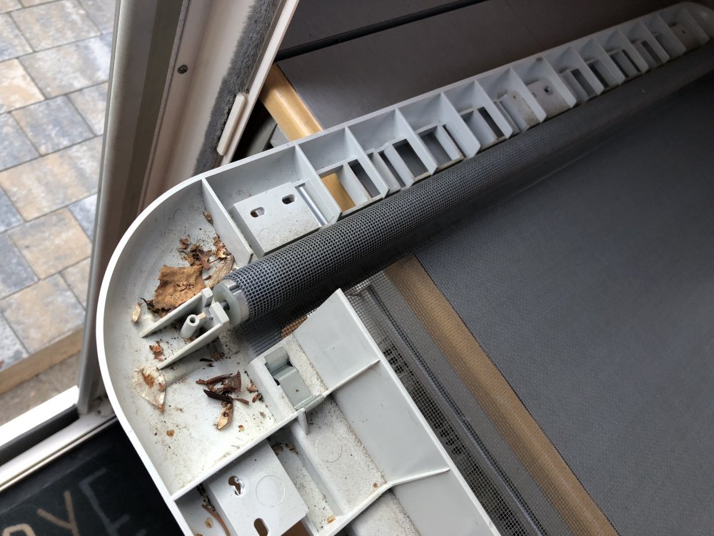

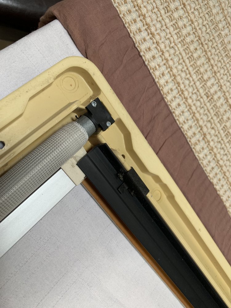

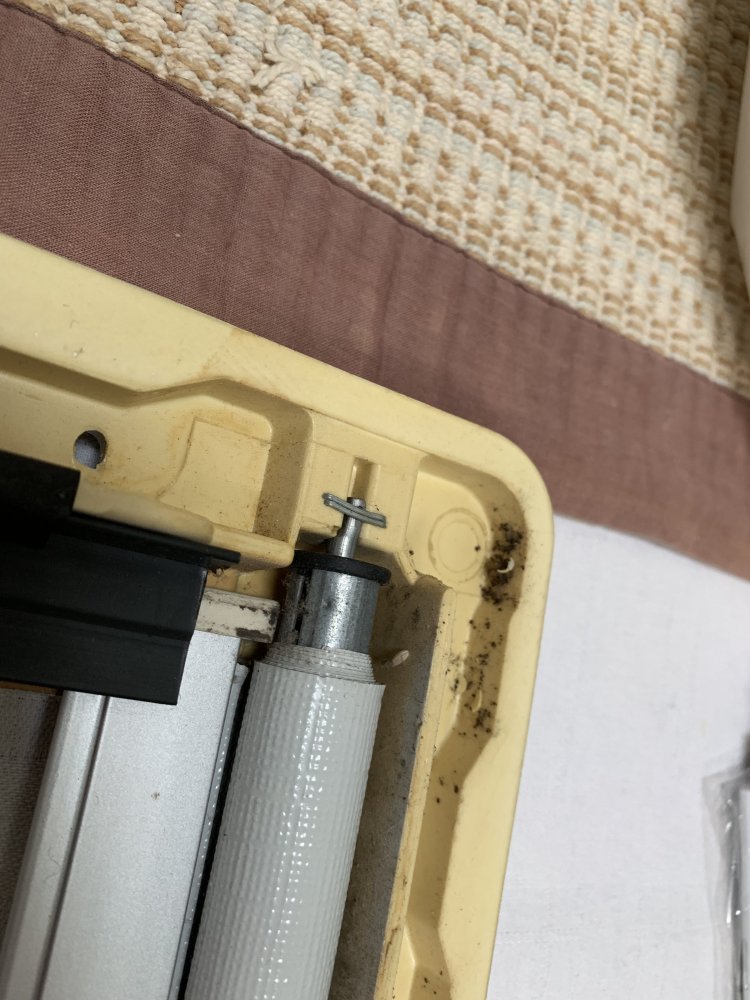

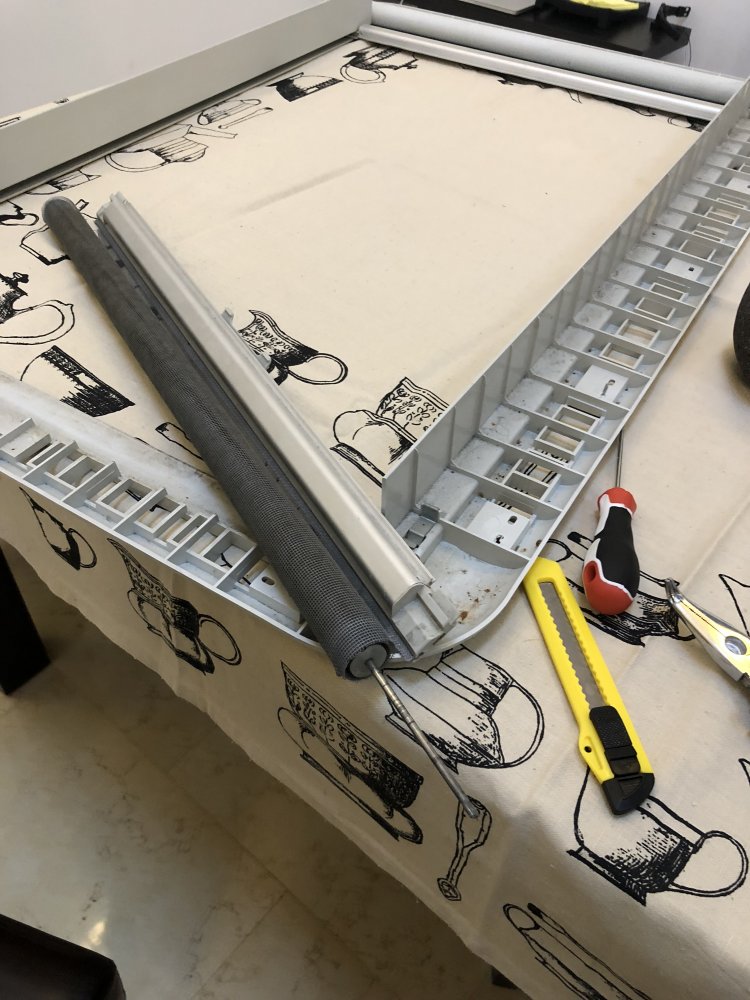

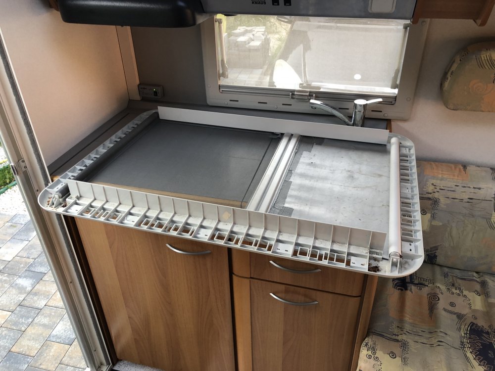

Procesul de schimbare nu este complicat insa este migalos. Dupa documentarea de pe YouTube m-am apucat de treaba. Scule necesare: surubelnita cruce, cutter, foarfeca si patent cu cioc in cazul meu pt ca tubul pe care se roteste plasa si in care este arcul nu este prins cu surub ca la colegii de pe YouTube ci fix pe rama cu un canal de ghidaj si blocare asa ca patentul cu cioc si-a facut toti banii.

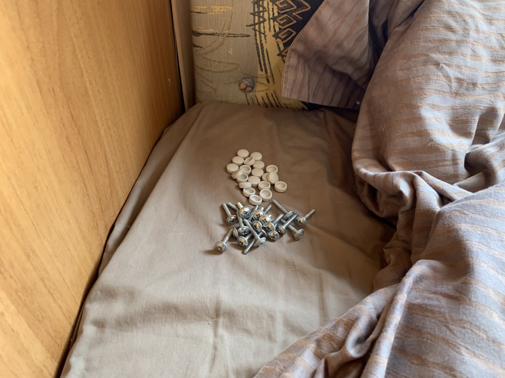

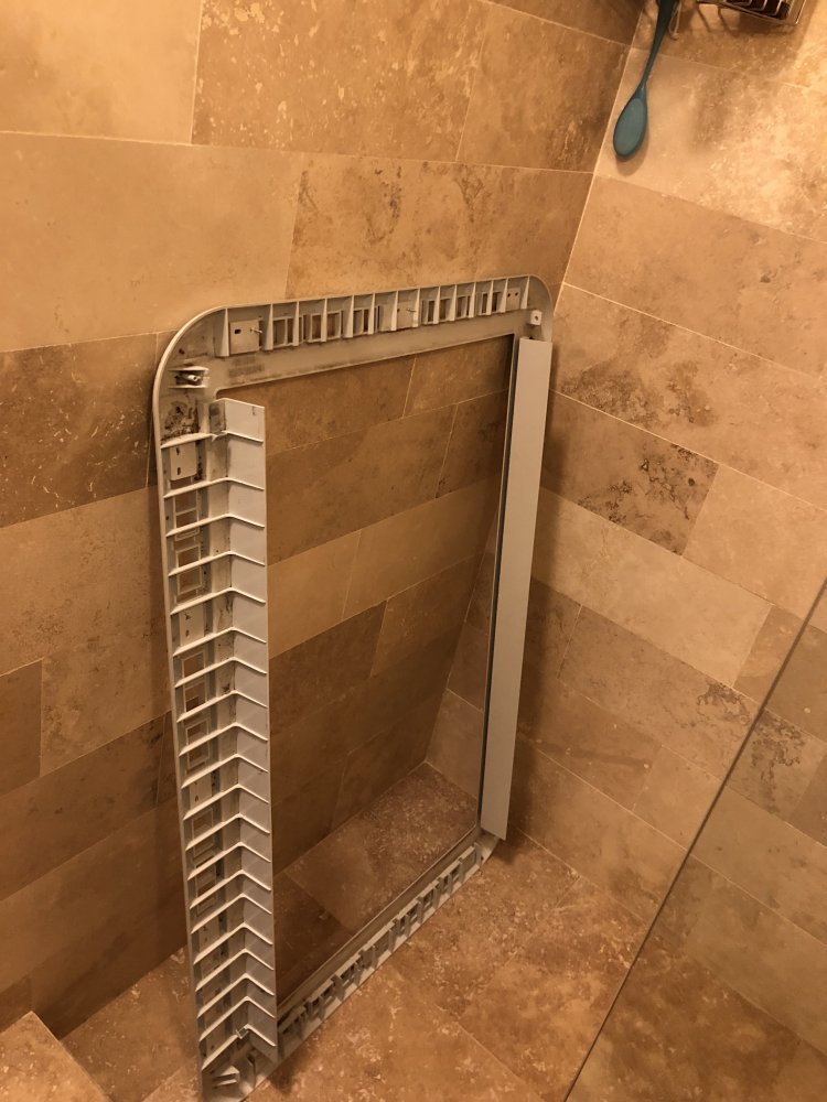

Pasii parcursi sunt: demontare ornamente care ascund suruburile ( la mine grile, la atii bumbi peste suruburi) - cu mana si unghile din dotare, apoi am scos suruburile care tin rama(atentie, fara power-tools, "la mana"), aspirat mizeria si praful, si apoi spalat rama cu buretele si detergent de bucatarie, demontat tamburu'

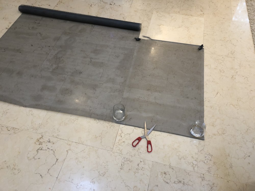

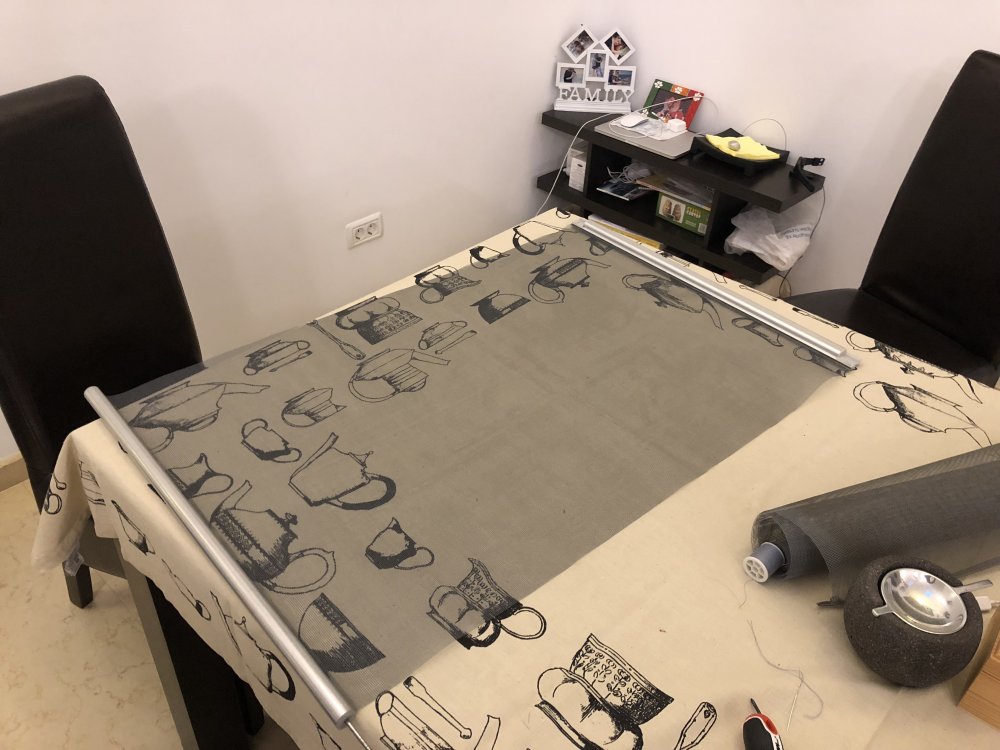

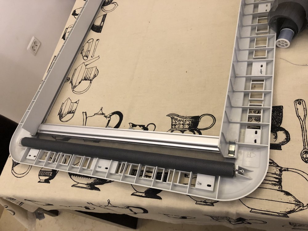

 care are plasa de tantari si cel care are materialul de "black out" pt spalare si curatare (la mine era ffff murdar si patat). Din plasa veche am facut sablon pentru plasa noua, taiata exact pe dimensiuni, apoi reintroduse acele tuburi de plastic la capete, cusut de mana ca sa fiu sigur ca nu fug din montaj (pe YouTube se face fara cusut insa nu am avut certitudinea ca nu scapa in viitor), remontat ansamblu si tensionat cu 25 de jumatati de ture arcul. La partea cu "black out" nu aveam cu ce sa inlocuiesc materialul asa ca l-am refolosit. Aici am invatat un truc de la un neamtz care a intors capetele, obtinuand astfel zona buna la vedere si zona uzata pe tambur - misto idee, destept baiat. Material spalat in dus, uscat, folost invers si montat.
Totul a durat aproximativ 3 ore pt ca am curatat si spalat elementele cu simt de raspundere.

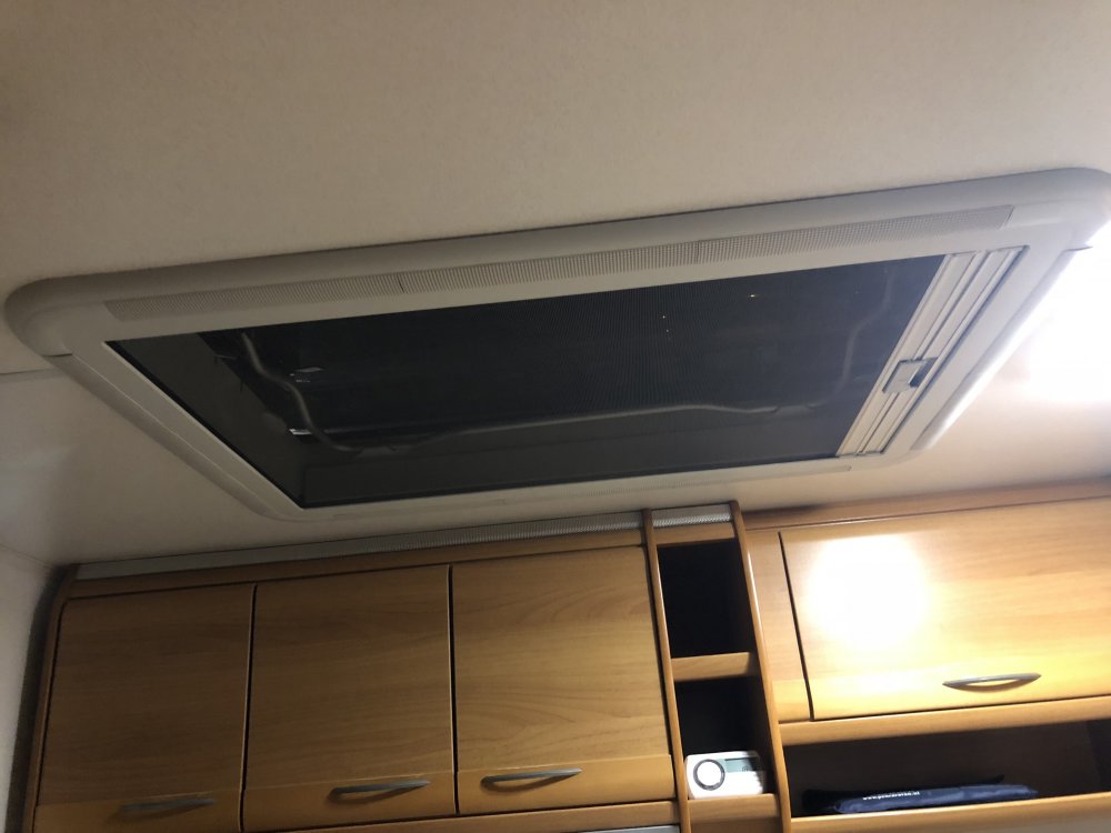

Montajul inapoi in rulota a foat simplu, a durat numai cateva minute. Acum arata ca nou, si cheltuiala a fost de cativa lei pt material.
Atasez cateva poze:

Felicitari pentru rabdare si meticulozitate. Ai facut o lucrare de 52 euro, asta in cazul in care ai noroc si gasesti la piese de schimb plasa cu ruloul.
Bun internetul, cand ai informatia corecta te misti " natural" si ai si rezultate.

Exact acela a fost filmul cel mai concludent pentru mine!@NLaurentiu l-a nimerit din prima! ?
Voi mai face si laterala daca am timp zilele urmatoare. Daca nu Ionut C. sa se ocupe ca am mai multe de facut la el si rulota are programare ?.
Multumesc colegilor de aprecieri, sper sa ajute. E o mestereala simpla dar migaloasa.

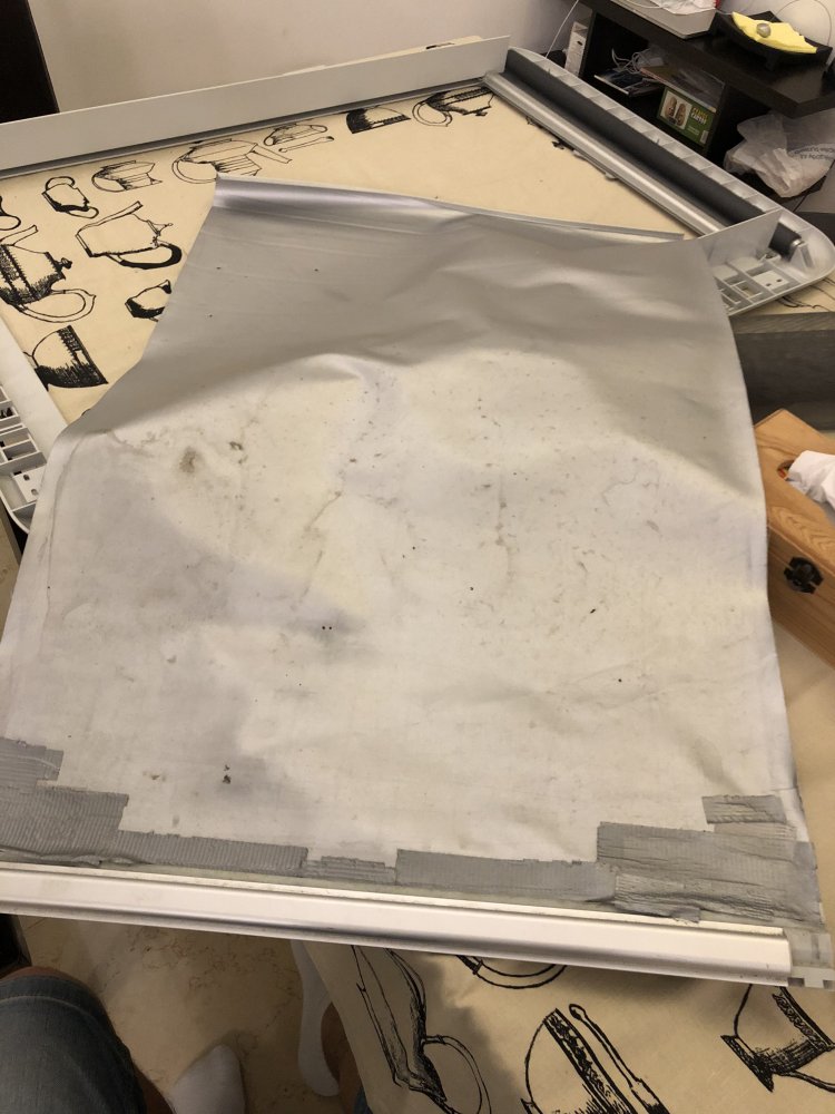

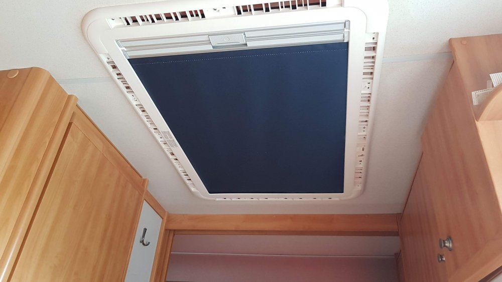

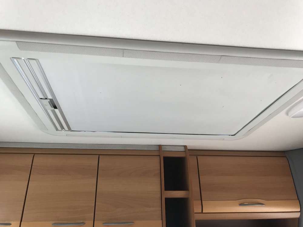

@Paraschiv Adrian din pacate la parasolar a trebuit sa fac refurbish (spalat pe ambele fete, scos banda adeziva si inversat in rulou). Sincer l-as fi inlocuit cu cea mai mare bucurie dar nu stiu de unde sa cumpar acest material. Daca stie cineva, va rog sa-mi spuneti.
P.S. nu mai arata ca la inceput. Uite cum a iesit:

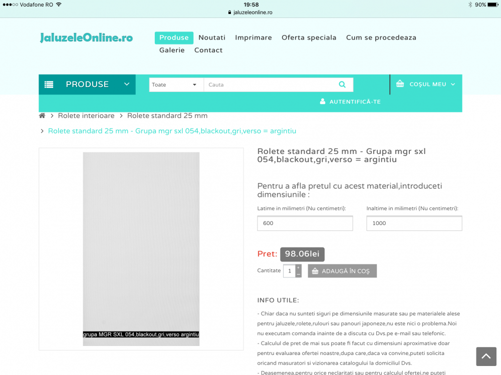

@Aurelianz multumesc de sfat. Ai avut dreptate, am gasit, insa "curenteaza" binisor. Este 100 ron per trapa fara transport.
Pentru moment cred ca ramane asa ??
Uite:
Doru A.
Eu am rezolvat problema, cu un rulou opac, pe care l-am cumparat de la HORNBACH . Singura "problema" ar fi ca nu gasesti decat colorate: bleumarin , verde, rosu....dar avantajul este ca la latime a fost identic cu cel original, doar din lungime a trebuit sa tai. Iar ca pret, 38 ron.
@Doru A. Practica solutie, felicitari pentru idee. Deja ma uitam pe emag ca sunt rulouri cu latime de 65 si lungime de 1.5 m ca sa ajunga pt trapa si sa am de unde sa mai tai la 65-79 ron. Usor-usor gasesc solutie si eu. Tin la culoare sa fie identic original si caut sa aiba calitati reflexive pe spate pt caldura. Am inceput sa citesc si materialul original are mai multe calitati peste functia de blackout. Work in progress, nu ma las usor ?. Seara buna tuturor.

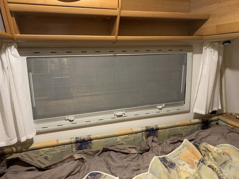

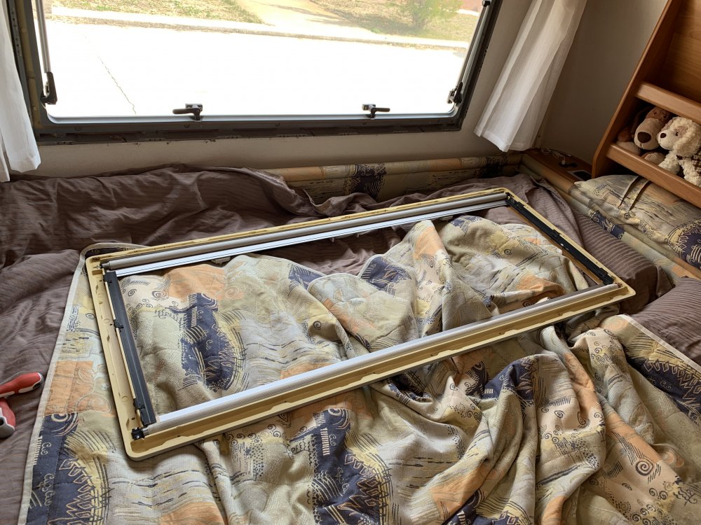

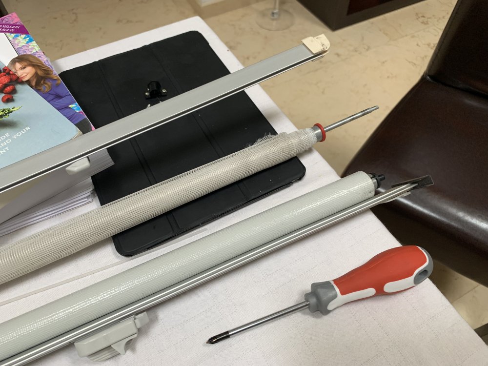

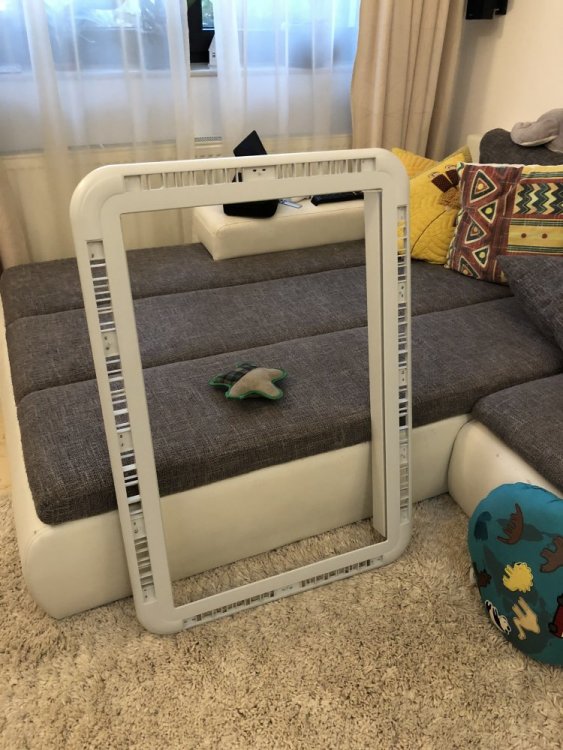

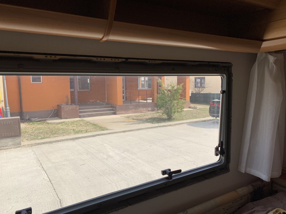

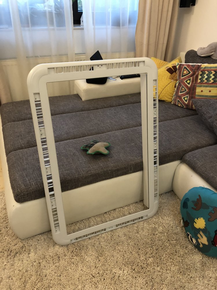

Si operatiunea plasa de tantari la dormitor: pe scurt cam acelasi proces de demontare, spalare rama, schmbat plasa cu una noua, cusut de mana la capete ca sa tina, remontat pe tambur, apoi pe rama si rama inapoi pe geam. Vorba unui prieten, sunt ca tiganu’ care cand nu are ce face isi vopseste bicicleta 😀. Sfat pentru cei care vor face asta, faceti plasa un pic mai lata decat cea originala (1-2 cm in plus). Eu am facut-o identica si e la limita (sta 1-2 mm in rama st/dr cand ar mai avea lejer loc de 5-10 mm). Asa evitati reglajul extrem de fin la montaj ca sa stea central. Asa, sa nu uit: era alba initial, la trapa gri inchis. A trebuit sa dau o fuga la hornbach ca sa iau la culoare.
Iata si cateva poze:
