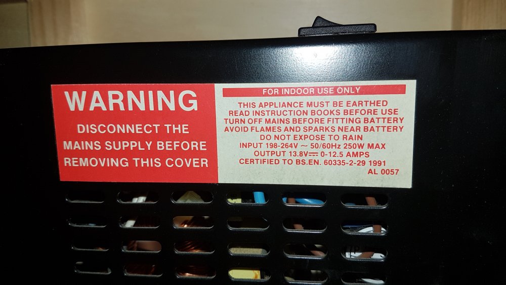

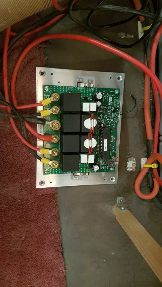

Buna seara.Am rulota de putin timp si habar nu am despre ea.Abia încep să o cunosc si nu stiu mai nimic...pe lângă problemele specifice pentru care am deschis Tipic, as vrea sa stiu si eu ce e chestia asta neagră din poze.scuzati praful, dar acum se face curatenie in ea.Am o rulota Pageant Imperial.Si inca o problema/intrebare...am montat pe rulota motor mover, dar nu am telecomanda la el si nu stiu cum sa ii fac proba, sa stiu daca se merita sa fac comanda de asa ceva.Powrtouch este marca moverului.E cineva prin apropierea galatiului care are acelasi tip de mover si imi poate imprumuta telecomanda(sau vin eu cu calculatorul)20180926_131349.thumb.jpg.4825f75eaf719df405905aa4783c1e62.jpg?sa ii fac proba.Multumesc!
Am si eu ceva asemanator pe rulota. Este un "all in one", in speta atat transformator de la 230V la 12V pentru alimentarea rulotei, cat si incarcator pentru acumulator cand este cuplata la retea. Mai mult, in conditiile in care ai acumulatorul legat la device, daca se intrerupe alimentarea de 230, trece automat pe 12 din acumulator.

In plus de ce a spus @George B, chestia aia stie sa taie alimentarea acumulatorului cand acesta s-a incarcat.
Despre mover nu stiu ce sa-ti spun, dar fara telecomanda nu merge. Nici cu alta nu cred sa ai sorti de izbanda, decat daca este fix acelasi model.

Sa inteleg ca daca rulota este alimentata la 230V iar acest dispozitiv este pe ON, imi va baga in rulota doar 12V? Iar daca e pe OFF alimentează 230V si imi încarcă si acumulatorul?
Aurelianz
Daca este pe ON, functioneaza cum s-a descris mai sus. Daca este pe OFF, nu mai functioneaza nimic pe 12 V. Raman alimentate doar prizele cu 220 V.
