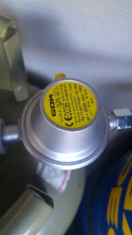

Rulota a venit cu butelie si regulator olandeze
20181006_123818.jpg.b5fbf5dc9fc7b0d3380a3fe8f995731f.jpg20181006_123808.jpg.88328b9cdba74906151262c20a62836b.jpg20181006_123749.thumb.jpg.fa602bc93f6a28bfdbb0e6848dc3ef6f.jpg

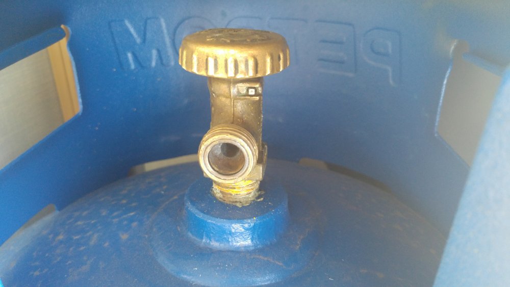

Am achizitionat o butelie romaneasca de 12 kg cu alt fel de supapa(prindere) la regulator.
Unde gasesc sau cum se numeste sa pot cauta un adaptor, astfel incat sa pot folosi ambele butelii?

In mod normal, standardul olandez este identic cu cel romanesc, filet 1/2 stanga.
In fotografii este 1/2 stanga de la olandezi. Posteaza si robinetul celei romanesti, ca sa integem de ce nu se potrivesc.

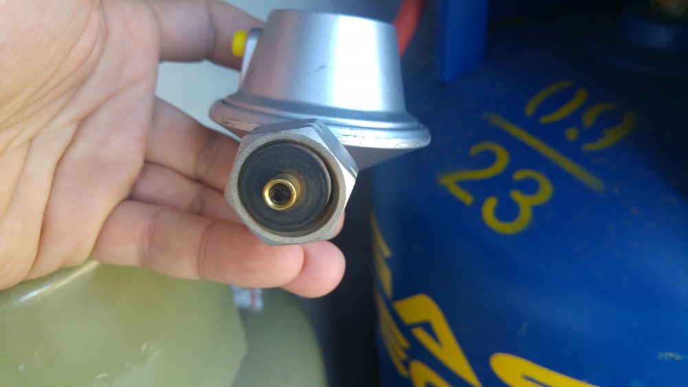

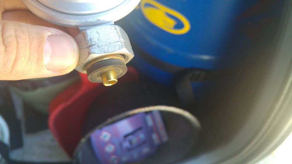

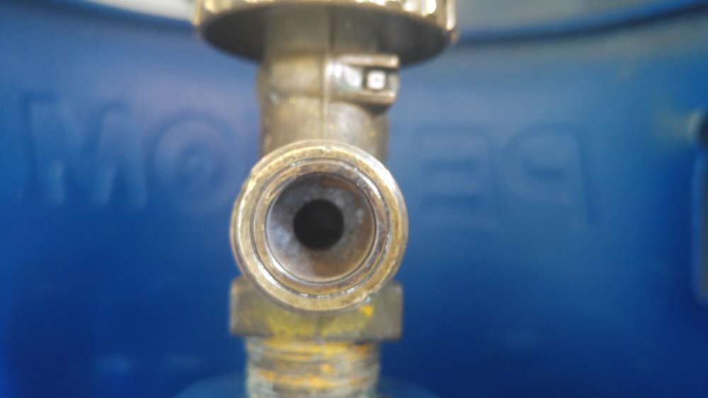

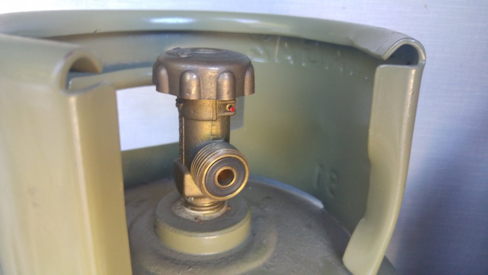

@Achim  filetul se potriveste, mai scurt cu vreo doua spire, dar se infileteaza.20181007_133324.jpg.c85e6a12aad094c1332f17038392cbe6.jpg20181007_133317.jpg.83ecc34fef0e2728b077262a20df5ed0.jpg

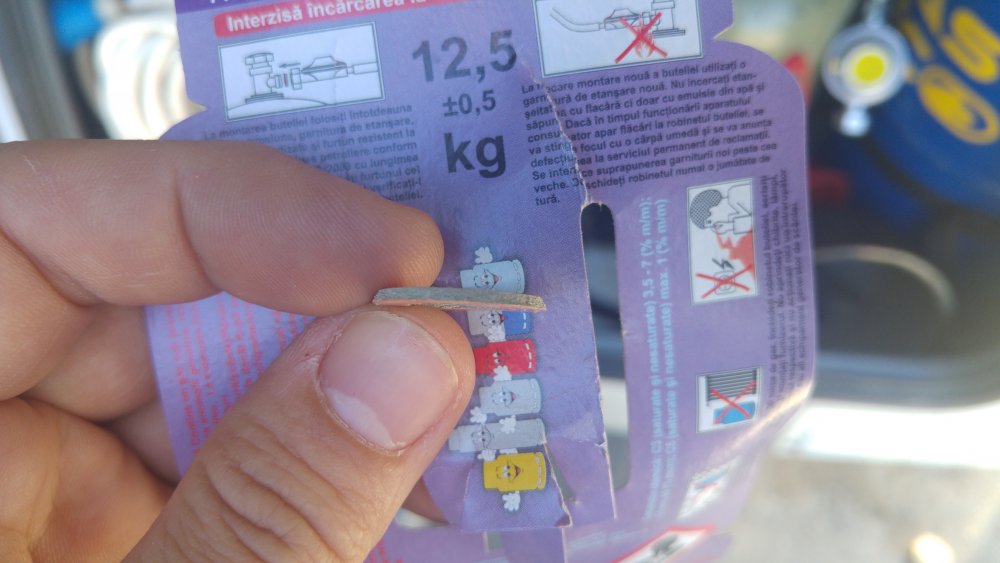

Butelia romaneasca are un con in care ar trebuii sa intre tevusca de la regulator , dar mi se pare ca inaltimea acelui con este prea mare ca acea tevusca sa intre ok.20181007_133637.jpg.2737c677fb82a61a85919940507b3836.jpg  Sa ii dau garnitura de cauciuc jos, pt ca este prea groasa si sa o pun pe cea cu care a venit butelia?

Taie tevusca de la regulator si nu o să mai ai nici o problemă.Eu așa am facut.:salutare!:

@Emil Vinteler acel stut mi se pare prea scurt. Nu am de ce sa-l tai. Din ce m-am uitat pe net la regulatoarele pt butelii romanesti, am vazut ca acel stut se termina in forma de trompeta, probabil pentru etansarea cu conul robinetului.

O garnitura ca aia din poza rezolva problema

Mare atentie, la fiecare schimbare de butelie se schimba garnitura.
Acel stut are rol doar de centrare, el intrand in gaura din robinet, etansarea fiind asigurata doar de garnitura...la fel este si la cele romanesti, etansarea e asigurata doar de garnitura...constructia difera, robinetul si regulatorul fiind, cum spui tu, de tip "trompeta" iar garnitura de clingherit nu cauciuc cum pare sa fie la ce olandeza. Asa cum ti-a zis si Achim, pune garnitura de clingherit (cea de cauciuc nu permite strangeri prea mari, din cauza constructiei diferite "cazand" de pe "buza trompetei"!), strange si verifica etansarea! Nu face ca-n povestea cu "drobul de sare"...Spor!

Eu a trebuit sa tai tevusca deoarece nu se etansa chiar dacă am pus trei garnituri .Se lovea de conul de la butelie .

@Emil Vinteler i-am facut proba si se etanseaza ok cu garnitura primita la achizitia buteliei.
