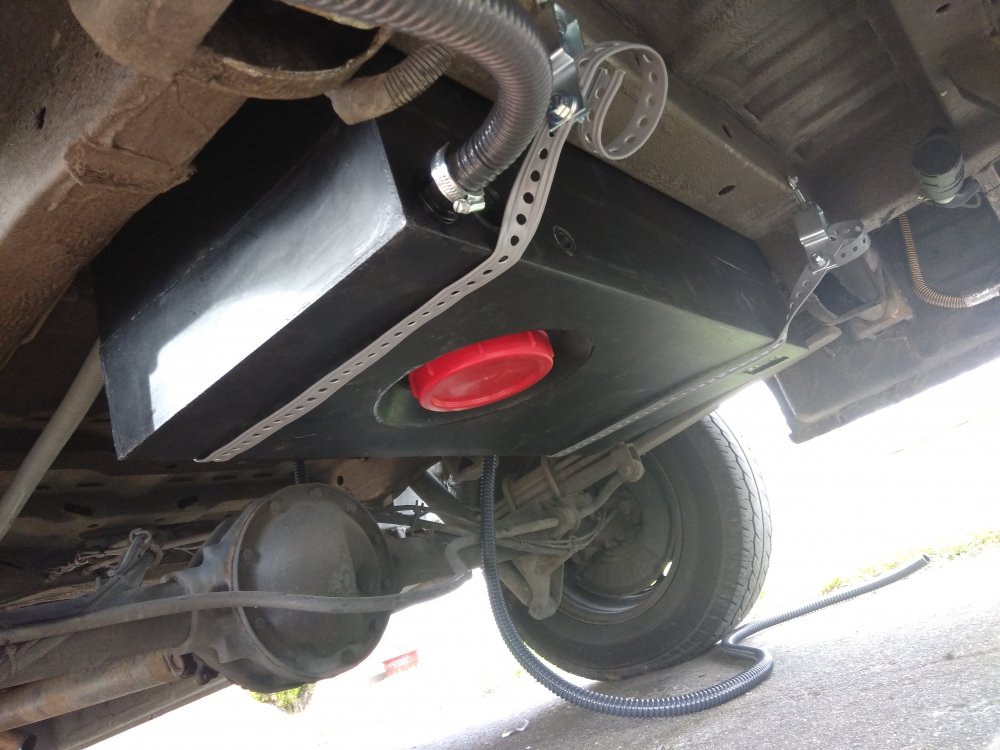

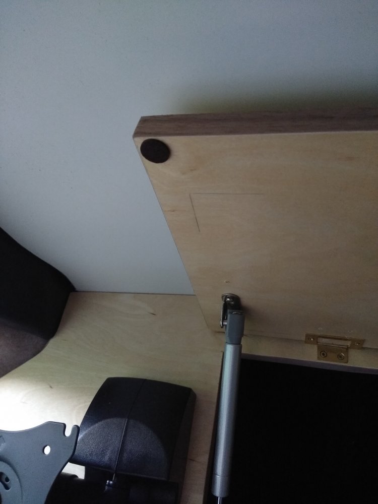

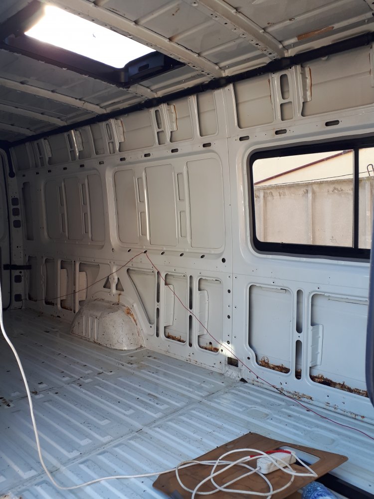

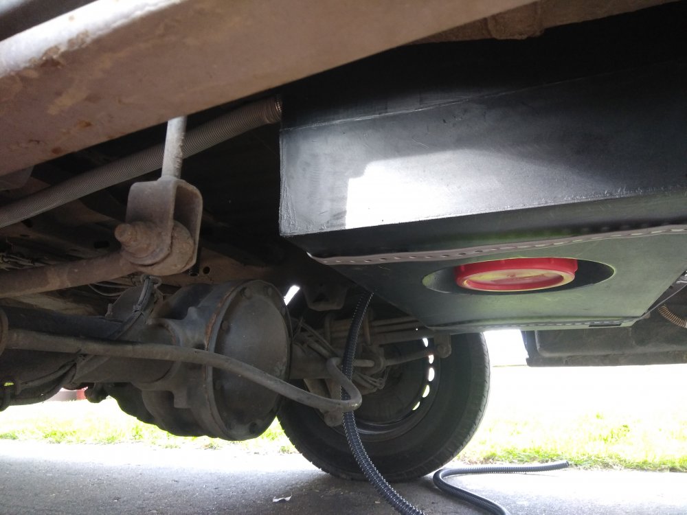

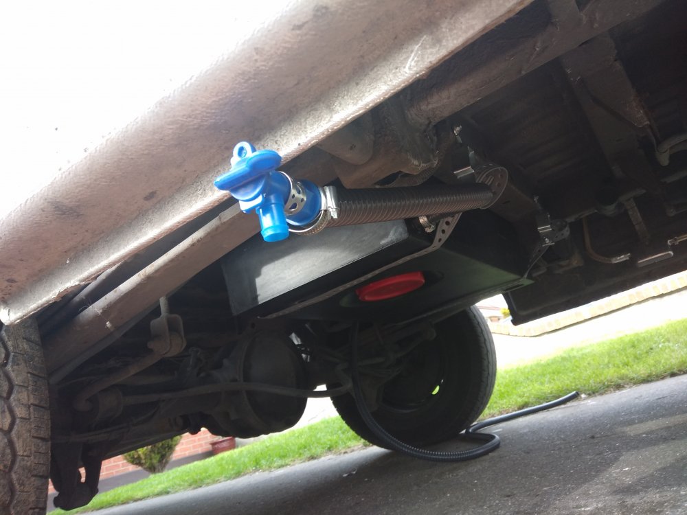

Am mai lucrat ieri si astazi la amanunte. Unul dintre ele este rezervorul de apa gri care nu il aveam. L-am achiztionat impreuna cu cele aferente: muge, furtunuri, coliete, etc. L-am montat sub masina cu ajutorul unui kit de ansamblare dedicat astfel de lucrari. Ma nemultumeste gura de golire, este mica dar este singura pe care am gasit-o in magazinul cu articole de campere. Momentan o las asa pana trec de omologare si re-certificare dupa care voi cauta sa o schimb cu una de cca 1 toll.
IMG_20190323_151342.jpg.17ce0875e27d702070fadc907d2f6c21.jpgIMG_20190323_151336.jpg.035c29da25b15036033eb32dbb1e75a3.jpgIMG_20190323_151329.jpg.5497188bfaa1904ac87ad4c1c1f33cbd.jpg
Am mai comandat si sosit diverse maruntisuri:

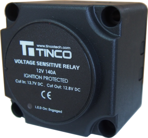

VSR - Voltage Sensitive Relay - o componenta electronica ce se monteaza intre cele 2 baterii, a masinii si a camperului si care permite incarcarea acesteia in timpul mersului. Conectarea si decontarea se face automat pe baza de tensiune:
Pentru sporirea comoditatii am comandat si 4 buzunare de plasa elastica spre a le pozitiona in locurile unde vom petrece timpul. Utile in a pune o carte, telefonul, maruntisuri:
Am achizitionat si o camera pentru vizualizarea partii din spate, model dedicat Sprinter. Va functiona conectata la un sistem DVR auto care va inregistra in toata perioada deplasarii si se va activa la miscare/coliziune. Cum a trage fire acum este cam imposibil am cumparat un sistem video sender dedicat auto ce va permite sa transmit semnalul din spatele camperului in fata wireless:
Avand in vedere deplasarile lungi pe care le am in plan am achizitionat si un tester profesional dedicat Merc Sprinter. As putea spune ca este aproape gratis in sensul ca trebuind sa ma deplasez la o reprezentanta Mercedes spre a sterge eroarea de SRS din bord aparuta ca urmare a mutarii banchetei de 2 locuri din fata in spate si afland ca distractia ma costa 85 euro + TVA am preferat sa dau acesti bani pe acest tester. Voi sterge eroarea de SRS si voi ramane cu aparatul :default_big_grin:

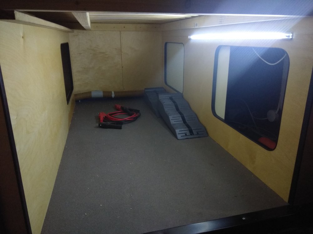

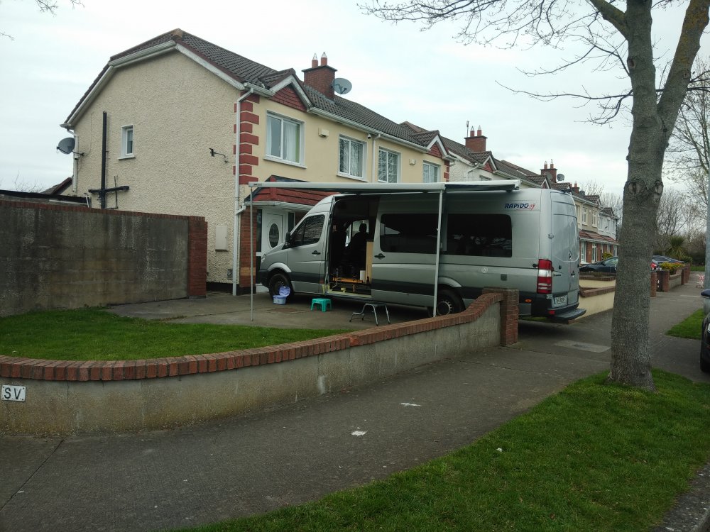

Inchei tu 2 poze facute in momentul testarii terasei, este prima oara cand o deschid complet. M-am gandit ca poate o vor deschide maine si sa nu foe surprize... :amuzat:
IMG_20190323_172046.jpg.f72a2ce2ffeedf33dcabd57454d0fa97.jpgIMG_20190323_172030.jpg.1e16c8e070ea6c9d20c5bc7a4468415c.jpg

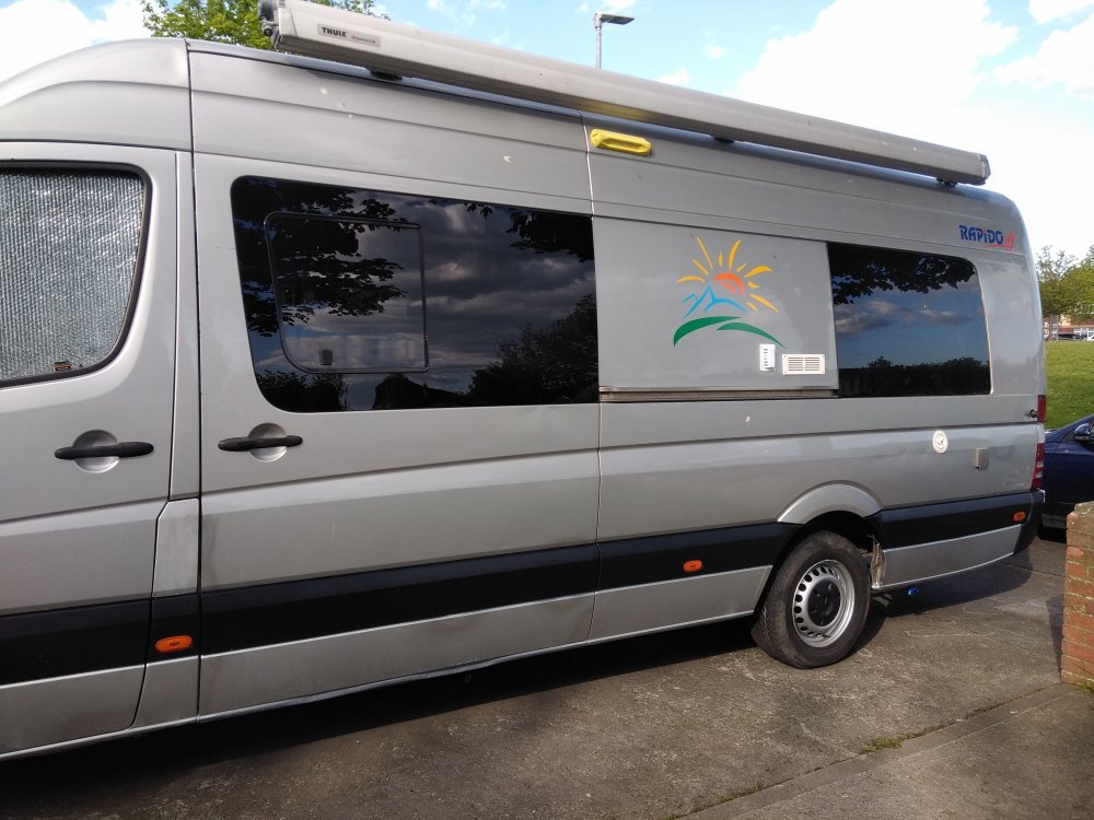

Desi am avut ceva emotii (nefondate dealtfel) Certificarea Sprinterului s-a incheiat. Cu succes :salutare!:
Conform actului atasat acum este categoria M1, 4 locuri cu centuri si 8 geamuri.

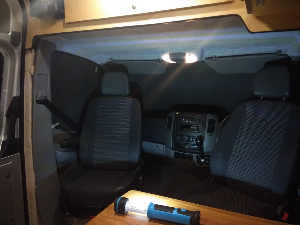

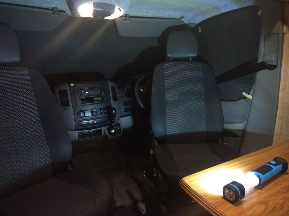

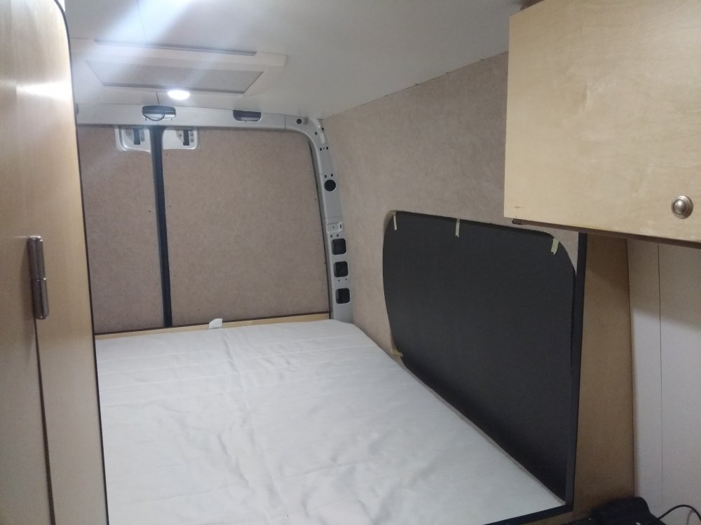

In ultimele zile a venit randul "blind"-urilor adica acele panouri de pus in geamuri pentru intimitate/termic. La rulota avem jaluzele termice dar nu cad bine la camper asa ca am mers pe varianta confectionarii acestora. Mi-a ramas material Reflectix dublu si folie de burete autoadeziv asa ca m-am apucat de treaba. Momentan doar poze din interior, montate provizoriu. Montarea definitiva va fi cu magneti (comandati de pe ebay din China, 60 buc 20x10x5mm) iar partea interioara (neagra, e buretele) va fi acoperita cu un material deschis la culoare:
IMG_20190410_213714.jpg.42470653adeb2fb991aab87e3fc25fd9.jpgIMG_20190410_213530.jpg.a5626e1a7e2b33325ad8915b643e0e54.jpgIMG_20190410_213511.jpg.f12f568d36af82cd0a1bdc168011016e.jpgIMG_20190410_213456.jpg.ec05c37be42ca2b5fd7e2a78b045a333.jpgIMG_20190410_213343.jpg.48b726443ee81448c4c99d6989208a95.jpgIMG_20190410_213335.jpg.8216bd79244058fd3c0c3300ba6634c2.jpg

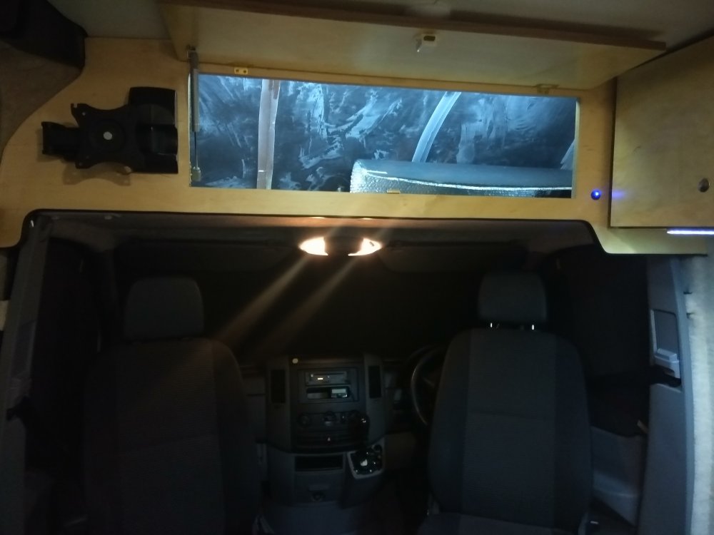

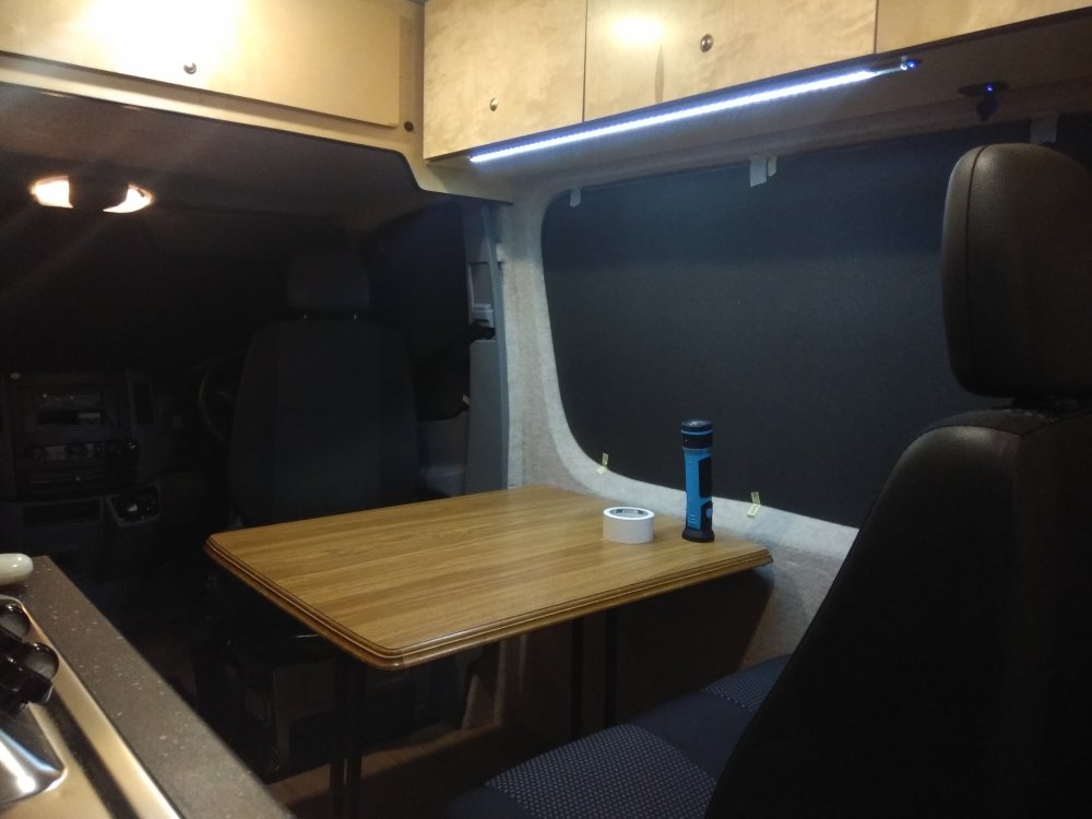

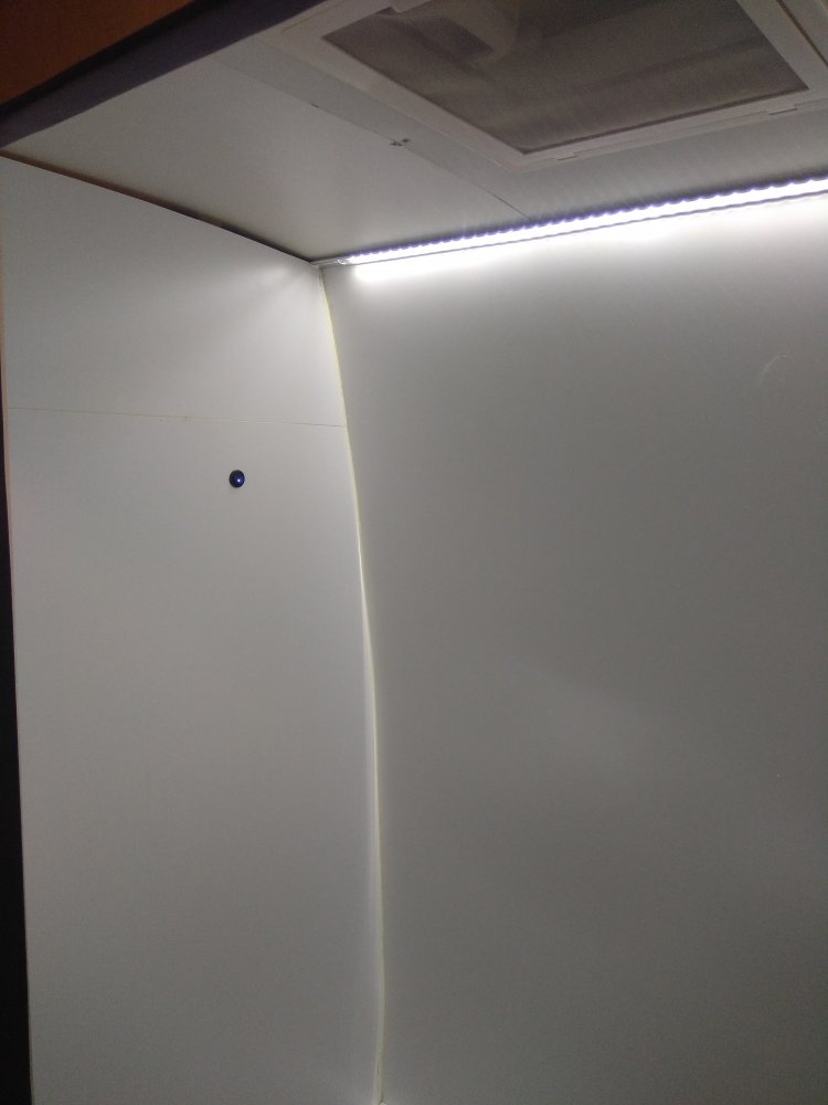

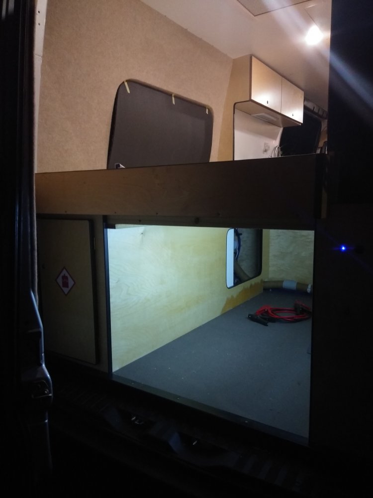

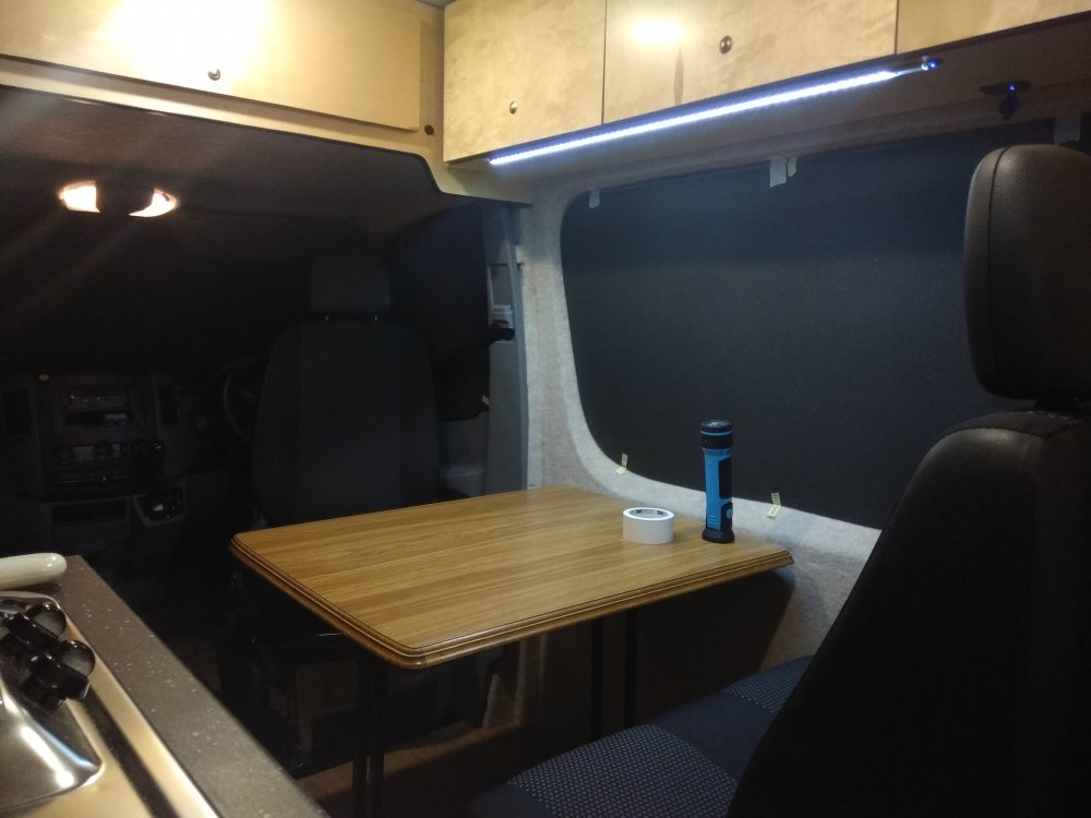

Am montat si benzi LED 2850 in profil de aluminiu deasupra locului cu masa, in spatiul de depozitare deasupra cabinei, la baie si in spatiul de depozitare de sub pat:
IMG_20190410_213737.jpg.cf026b9e04663aebdbfbeb89d8e63789.jpgIMG_20190410_213711.jpg.1c2a1f6ddc8be50d6d2aaba9249fd13d.jpgIMG_20190410_213638.thumb.jpg.b26763ae4a053488c2f850276b043293.jpgIMG_20190410_213618.thumb.jpg.cfb3515a53c1724ef1959fe31a7fac39.jpgIMG_20190410_213859.jpg.9a86ae0f15997405c5307cf54e5f55af.jpgIMG_20190410_213848.thumb.jpg.a802b70a4a329dcfd321b0e60de16901.jpg
 Saltare @Alin Opran Mereu ma surprinde cat de inventiv esti, si asta in sensul cel mai bun al cuvantului :bravo:

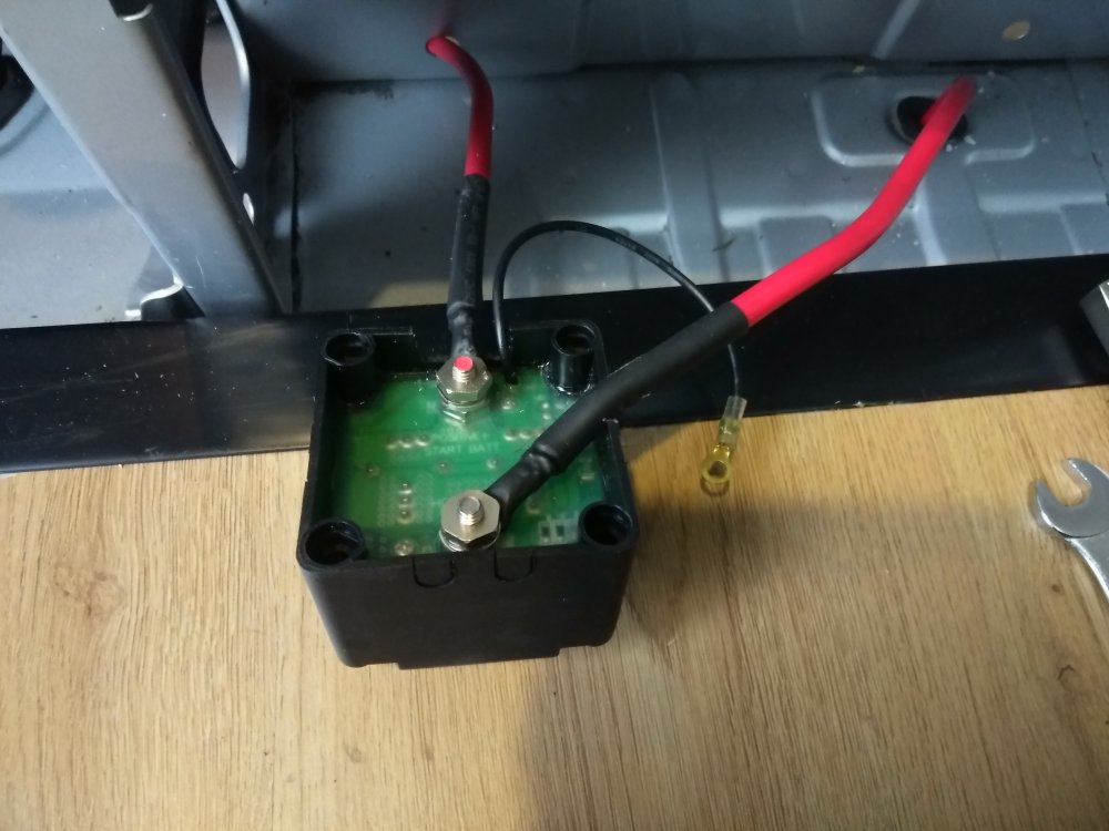

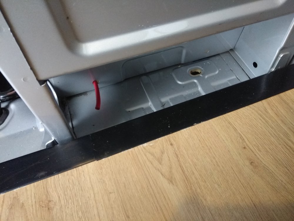

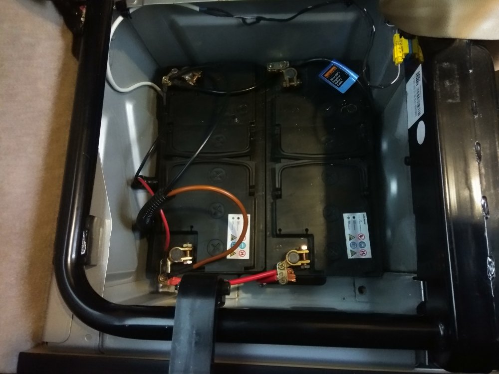

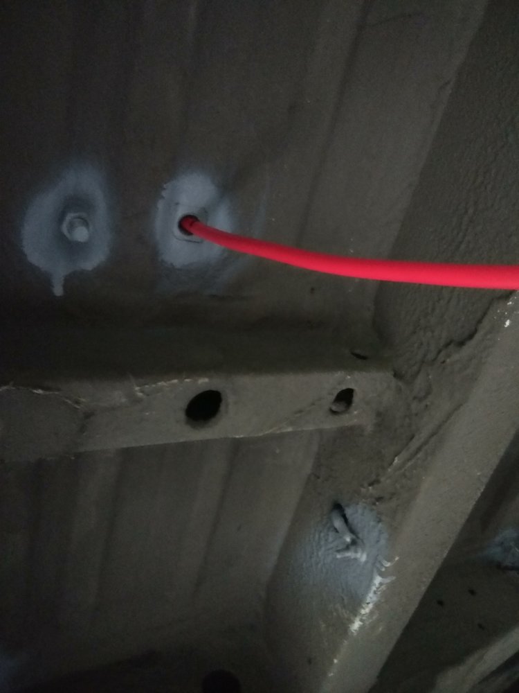

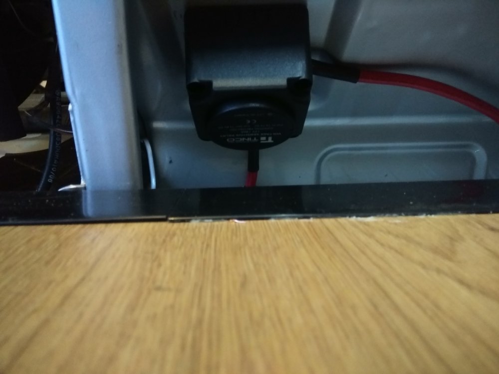

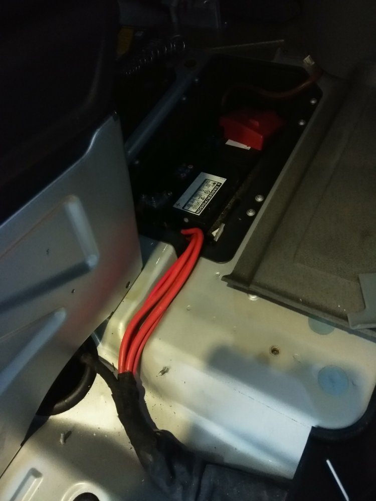

Am montat si VSR-ul pentru a avea si a 3-a cale de incarcat bateriile si anume de la alternatorul masinii. Am achizitionat toate materialele necesare: siguranta 50A, cablu rosu/negru de 16mm2, papuci, etc. Am probat, functioneaza ireprosabil. La cca 1 minut de la pornirea motorului cand tensiunea pe bateria masinii ajunge la 13.7V se anclanseaza si incepe incarcarea. Din pacate nu pot vedea curentul de incarcare dar, dupa timpul in care a crescut de la 12.7V la 14.2V (cca 1 min) as zice ca ar fi undeva la 25-30A :OK:

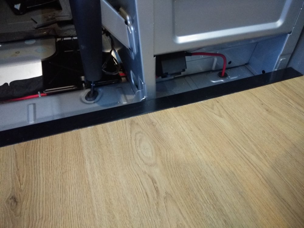

Firul de masa conectat sub baterii pe caroserie:
Plusul scos pe sub masina si dus in fata catre compartimentul bateriei unde se gaseste si jonctiunea sigurantelor de putere a masinii:
Grupul de baterii de sub bancheta dubla:
Mai am de izolat la trecerea cablurilor prin tabla. Per general lucrarea e functionala dar mi-e necaz ca nu m-am gandit de la bun inceput sa fi tras firele pe interior, pe sub podea. Ma scutea de munca si de inesteticul trecerii firelor pe sub masina.

@Alin Opran
Atentie mare la izolarea si mai ales fixarea firului de plus. Vibratiile date de mersul masinii pot misca firul si se poate deteriora izolatia. Asta inseamna scurt circuit pe baterie, belea mare de tot!
Ionut C.

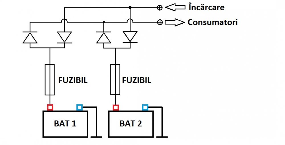

Pentru cei care aleg sa foloseasca doua sau mai multe baterii in paralel, am o propunere de izolare (separare) a acestora. Daca nu le separati, bateria mai slaba o va slabi si pe cea sanatoasa, murind eroic impreuna. Aceasta izolare simpla nu permite curentului sa se scurga spre bateria mai descarcata. Recomand deasemenea montarea unor sigurante fuzibile in apropierea bornelor, pentru a evita orice neplacere in caz de scurtcircuit. Capacitatile bateriilor sunt mari, cablurile au sectiuni mari, un scurtcircuit va provoca fara indoiala un incendiu puternic.
@Ionut C.
ideea este foarte buna, poate dai un exemplu de ce tip de diode este nevoie, mai ales pentru  cei mai putin familiarizati cu electronica.
Sunt diode de putere, trebuie sa suporte cel putin curentul consumat la incarcare sau cel debitat la consumatori.

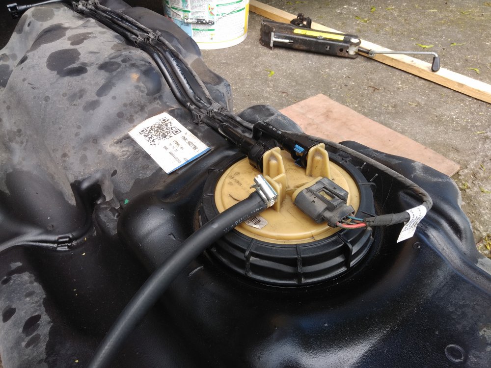

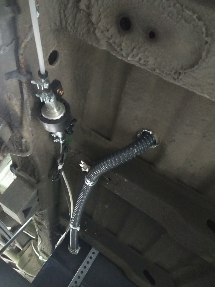

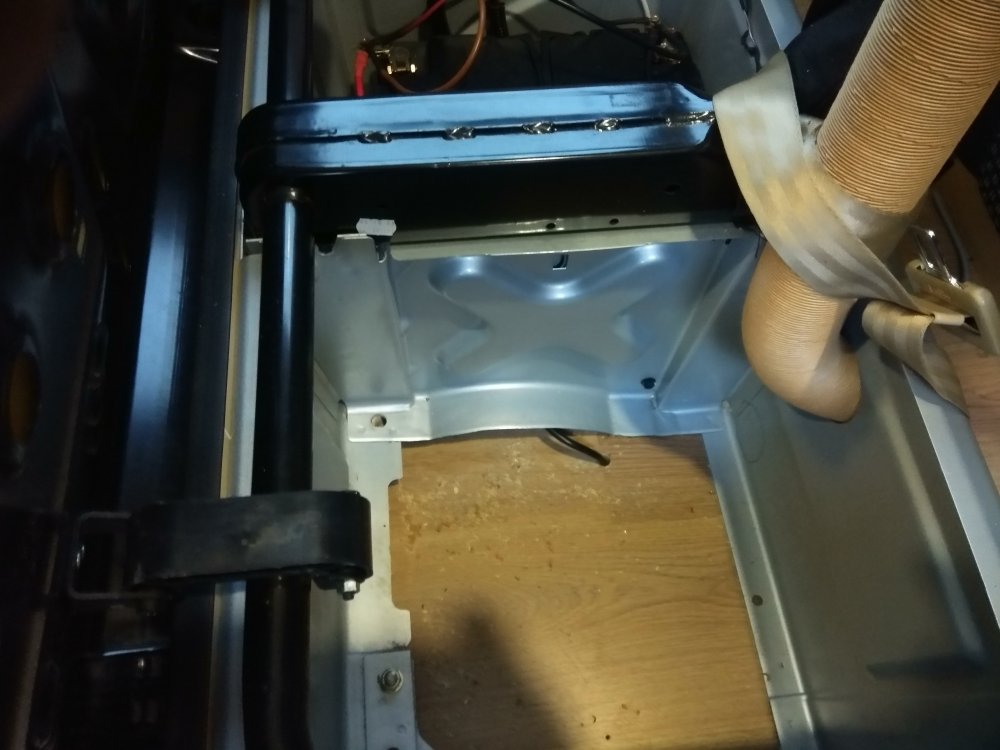

Am modificat traseul de alimentare de la incalzitorul de noapte diesel. Initial a venit cu un rezervor propriu de 10l dar m-am gandit (si in urma sfaturilor primite aici) sa-l elimin si sa conectez incalzitorul la rezervorul masinii. M-am documentat si am aflat ca din fabricatie Sprinterul este prevazut cu un stut dedicat alimentarii unui astfel de incalzitor. Tot ce trebuie e sa dau jos rezervorul si sa ma conectez. Usor de zis, greu de facut. Nu am reusit sa trag motorina din rezervor, cca 30 litri asa ca l-am dat jos cu tot cu ea. Greu :exhausted:
Odata dat jos am golit motorina, am desfacut conductele/mufa electrica si am scos tot ansamblul. Stutul dedicat a trebuit perforat, era "blindat". Treaba de 1 min :default_big_grin:
Restul a fost usor, am refacut operatiile invers si am continuat cu traseul de la rezervor pana la incalzitor. A iesit bine zic eu :nedecis:

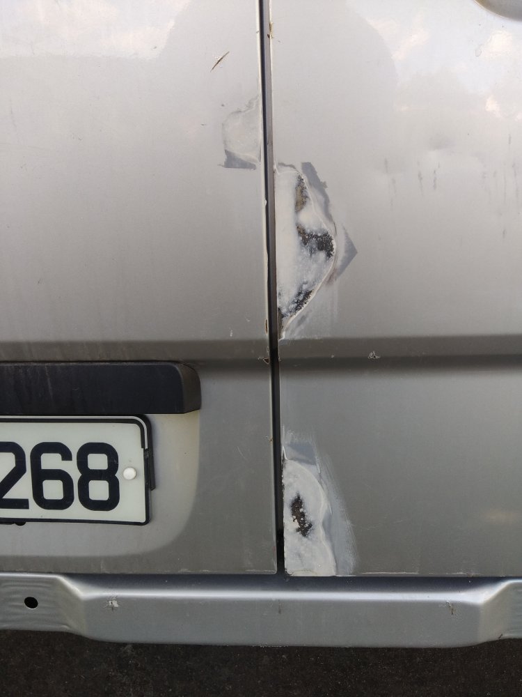

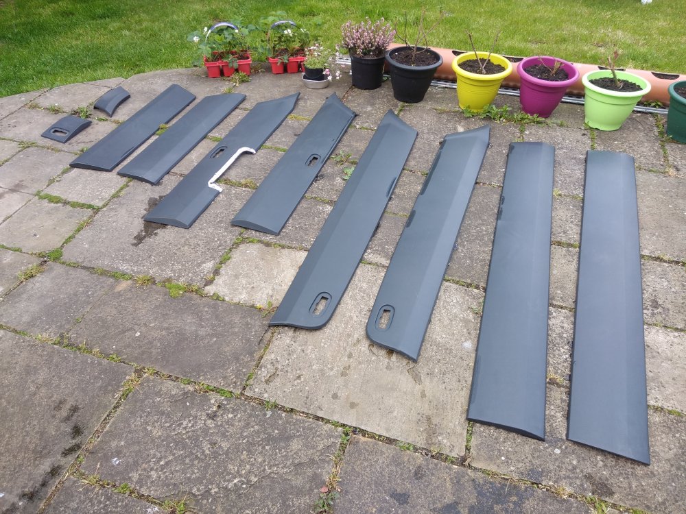

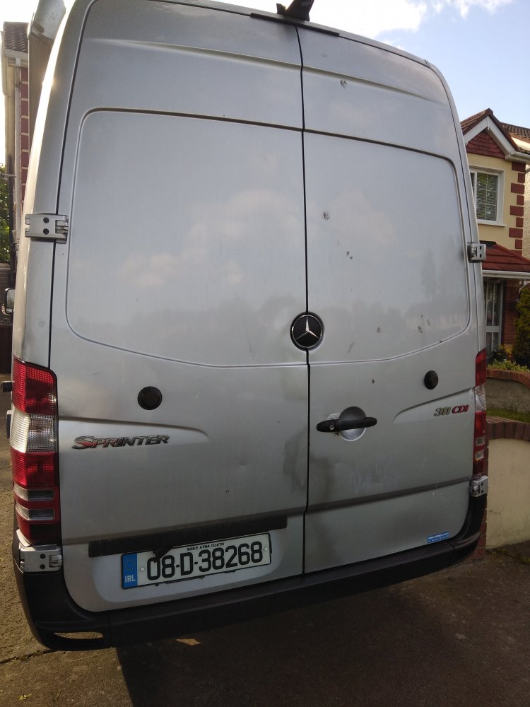

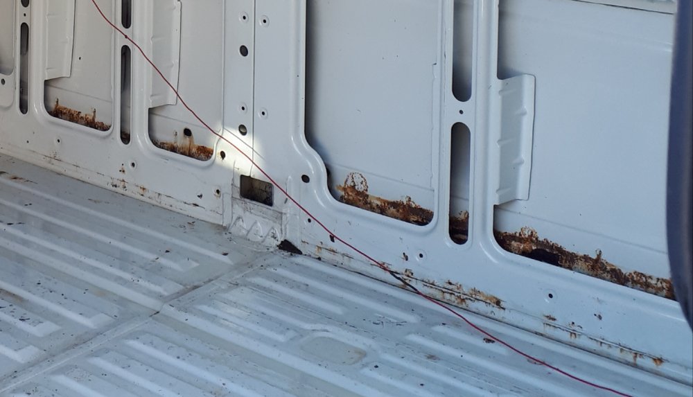

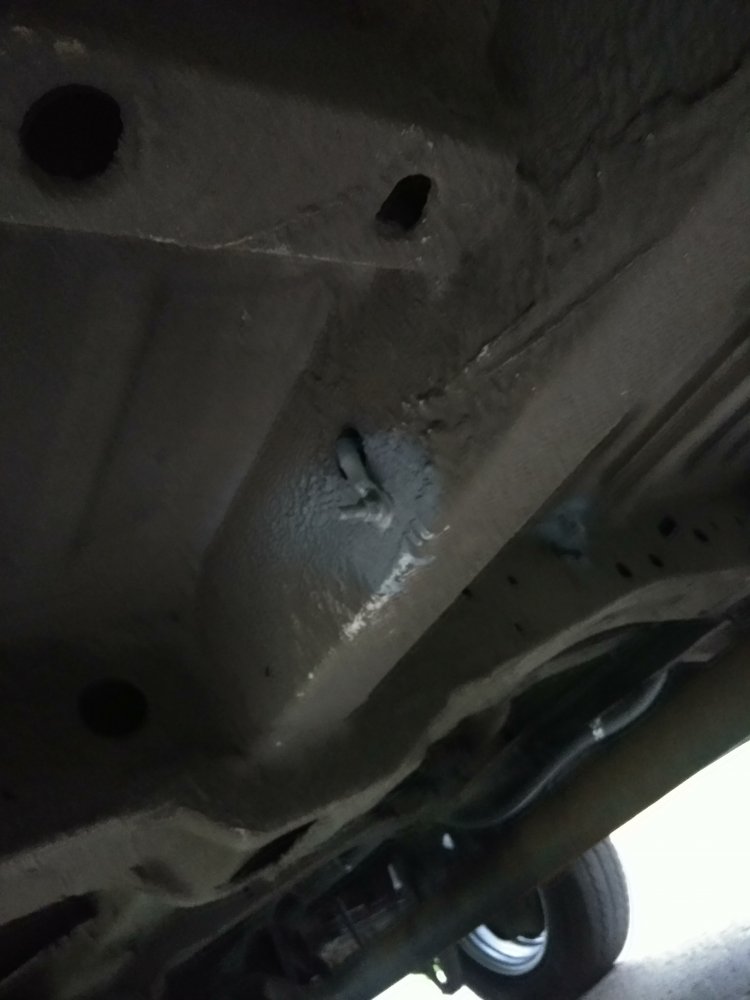

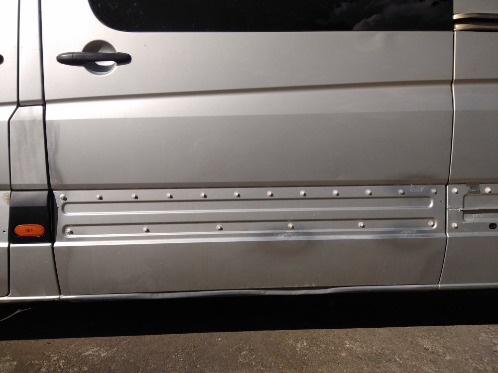

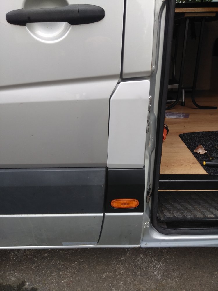

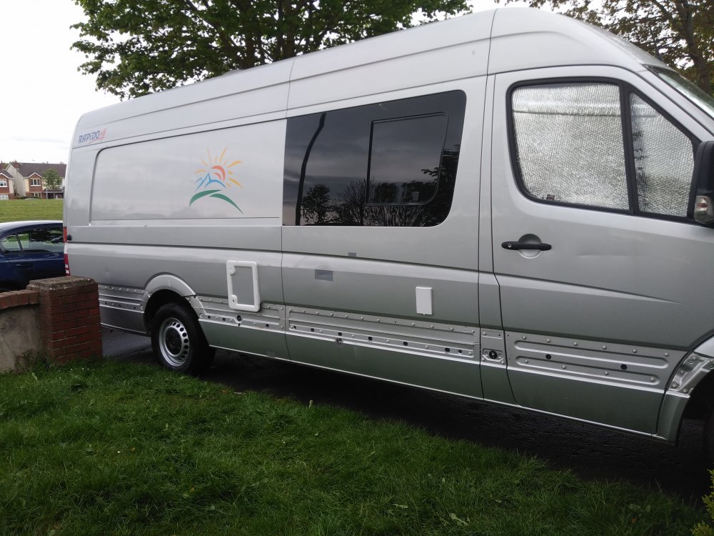

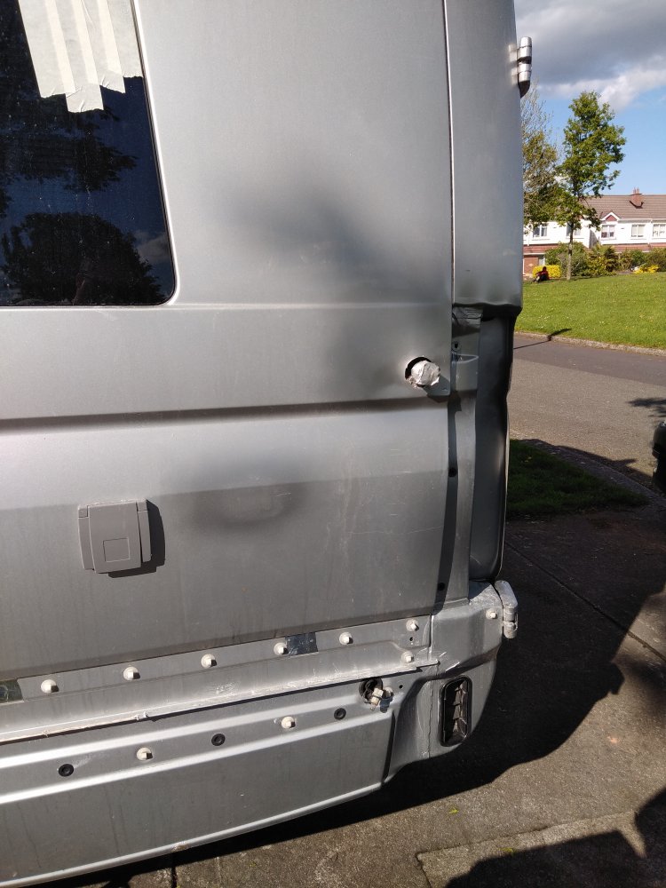

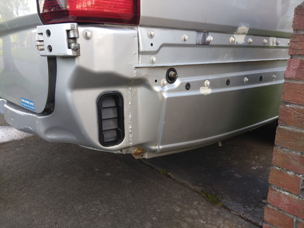

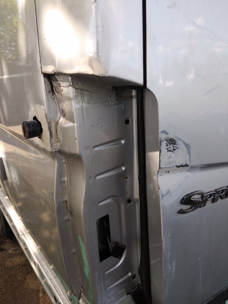

In postarile colegilor care s-au apucat de conversie Sprinter am vazut niste poze care m-au pus pe ganduri si anume rugina dezvoltata sub bandourile laterale din plastic. M-am gandit ca nu ar fi o idee rea sa le dau jos sa vad ce surprize gasesc si sa le vopsesc cu negru mat. Am vopsit un capac mic de plastic in zona capacului de la rezervor si mi-a placut cum a iesit:
Zis si facut, intr-o ora am dat toate bandourile jos. Am gasit muuuulta mizerie adunata acolo. Am spalat cu aparatul de presiune si surpriza, arata chiar bine :tipp:
Pe stanga singura zona cu rugina este la usa culisanta iar pe dreapta 3 portiuni destul de mici. Le voi repara inainte de a monta inapoi bandourile:
Salutare @Alin Opran
  Inainte sa pui bandourile inapoi, parerea mea , este , ca ar fi bine sa protejezi cu ceva solutie tabla de sub ele ca sa previ sa apare rugina.:noroc:
Nu vad cu ce as putea proteja @Fejer Antal :nedecis:
Este aceeasi vopsea ca pe masina dar as putea pulveriza un strat fin de ulei siliconic sa "prinda" apa mai greu pe vopsea. Am un spray cu ulei din asta.
Incearca cu Coroplex. Eu am folosit la duba mea aceasta solutie si nu a aparut rugina nicaeri, nici dupa 6 ani.:noroc:
Raduvasil
Sprinterul meu are 12 ani si are unele probleme cu rugina, cea mai mare parte in zona bandourilor, dar, nu pe exterior, ci pe interior. Cu alte cuvinte, în drept cu majoritatea găurilor pt acele clipsuri, pe interior e o dâră de rugina care mai jos se transformă în pată sau chiar gaura. In zona respectiva, rugina de pe exterior este mai mult pentru ca a perforat cea din interior, în opinia mea de amator. Deci, mai important decât să nu rămână apa pe tabla, cred ca trebuie sa avem grija sa nu intre. Cum? Nu am încă idee, ma gandesc si eu la asta, sper sa veniti cu o idee mai bună decât silicon, adică tot ce m-a dus pe mine capul. Cu zoom pe poza atasata sper sa intelegeti ce vreau sa spun.
PS: arată bine negrul intens pe bandouri. Cand voi ajunge la finisaje probabil ca o voi face si eu.
Cam multa rugina @Raduvasil :nedecis:
Faptul ca a perforat tabla spre exterior nu face viata usoara tinichigiului :default_doh:

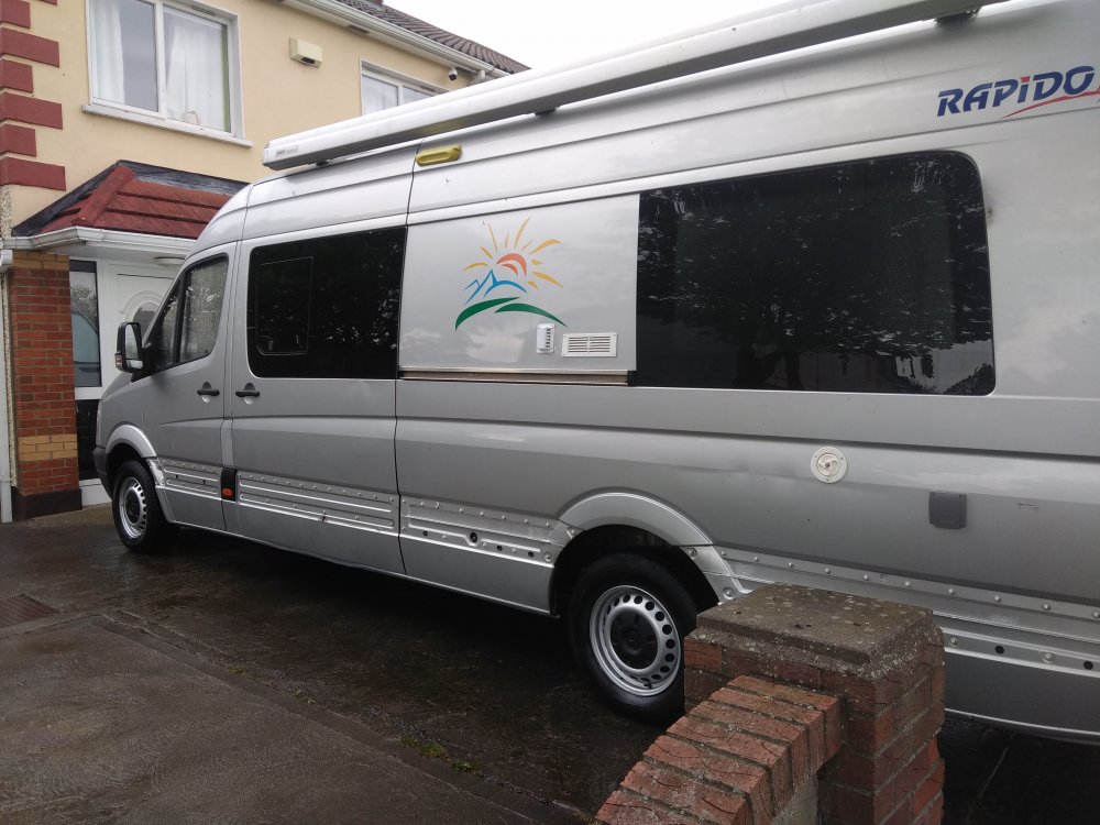

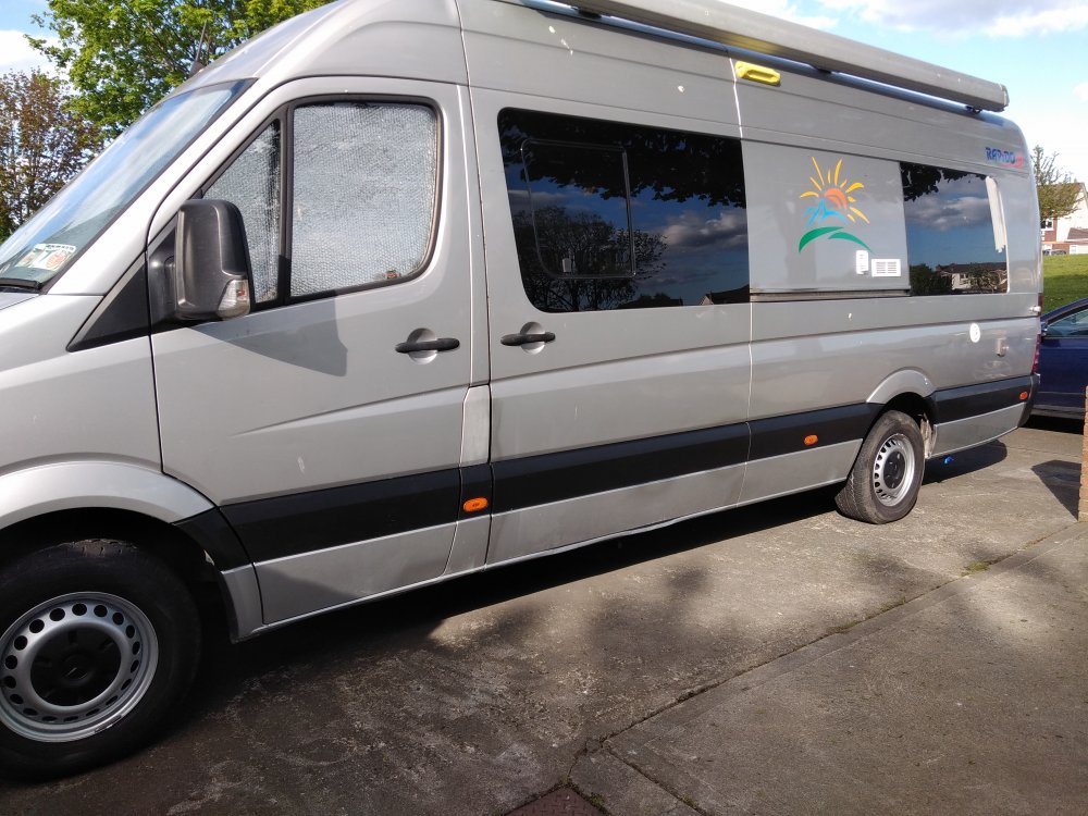

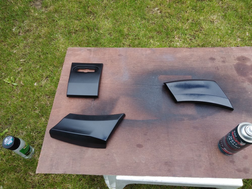

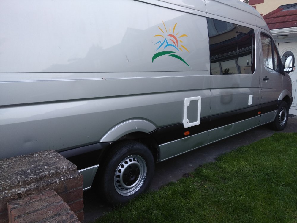

Eu am continuat operatiunea "bandourile" cu vopsirea lor
Daca tot am gasit niste puncte de rugina sub ele m-am apucat sa le curat si am folosit un neutralizator de rugina asa cum mi-a recomandat colegul @Fejer Antal :noroc:
Dupa ce am obtinut metal curat am chituit urmat de 3 straturi de vopsea. Desi vopseaua a fost comandata dupa codul de culoare se poate vedea ca anumite zone vopsite au net alta noanta :nedecis:
Sper ca la dupa urmatoarea etapa in care voi acoperi zgarieturile si voi posisha caroseria sa se mai estompeze diferenta. Anyway, mai bine bicolor decat cu rugina :amuzat:

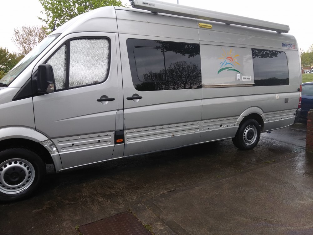

A urmat etapa de monatare a bandourilor si a barii spate care a luat acceasi noanta de negru mat. Mai ramane bara din fata dar mai imi trebuie 2 spay-uri deoarece pe tot ce am vopsit pana acum am folosit 3 spay-uri.
IMG_20190504_173927.jpg.5e4c6162e17f1c581c93ab4c14407733.jpgIMG_20190504_173748.jpg.270f35d4ba398f7e7cc8e561fcf7b839.jpg

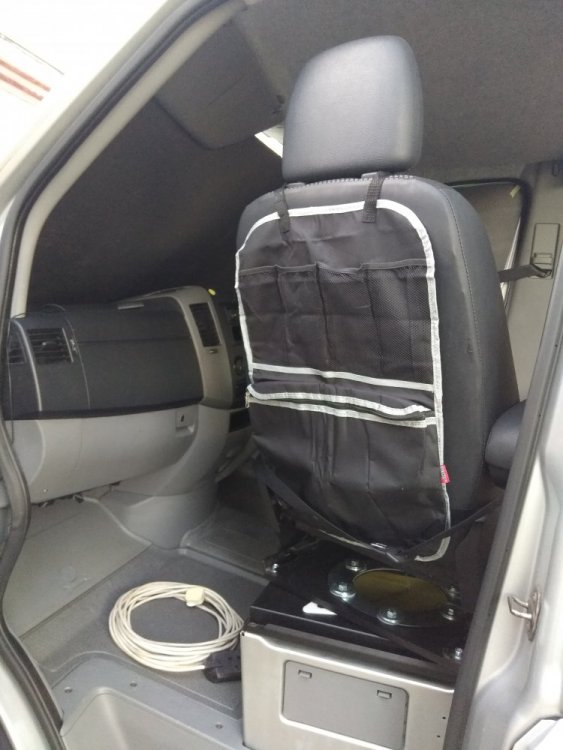

Am gasit in Lidl 2 articole folositoare.
Primul este un organizator de scaun auto, mi-a imi foloseste la scaunul pasagerului. Partea superioara are 4-5 buzunarase pentru pus la indemana diverse, partea invefioara este un compartiment izotermic. Nu cred ca il voi folosi ca izoterma ci pentru depozitarea maruntisurilor:
Al doilea este un set de pasla auto adeziva. Este compus din mai multe folii cu forme taiate, rotunde si patrate. Am folosit la colturile tuturor usilor pentru a atenua zgomotul la inchidere facut din cauza balamalelor care au arc pentru inchidere. :clapping:
