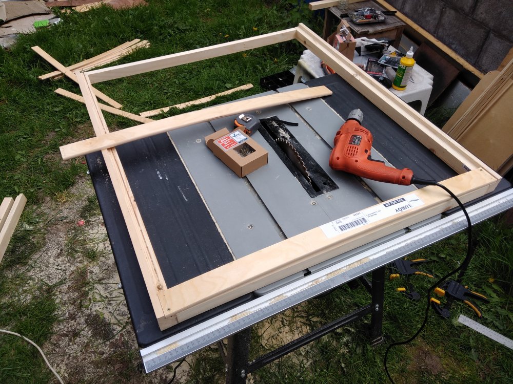

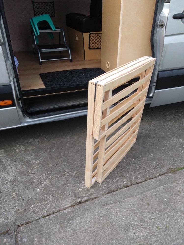

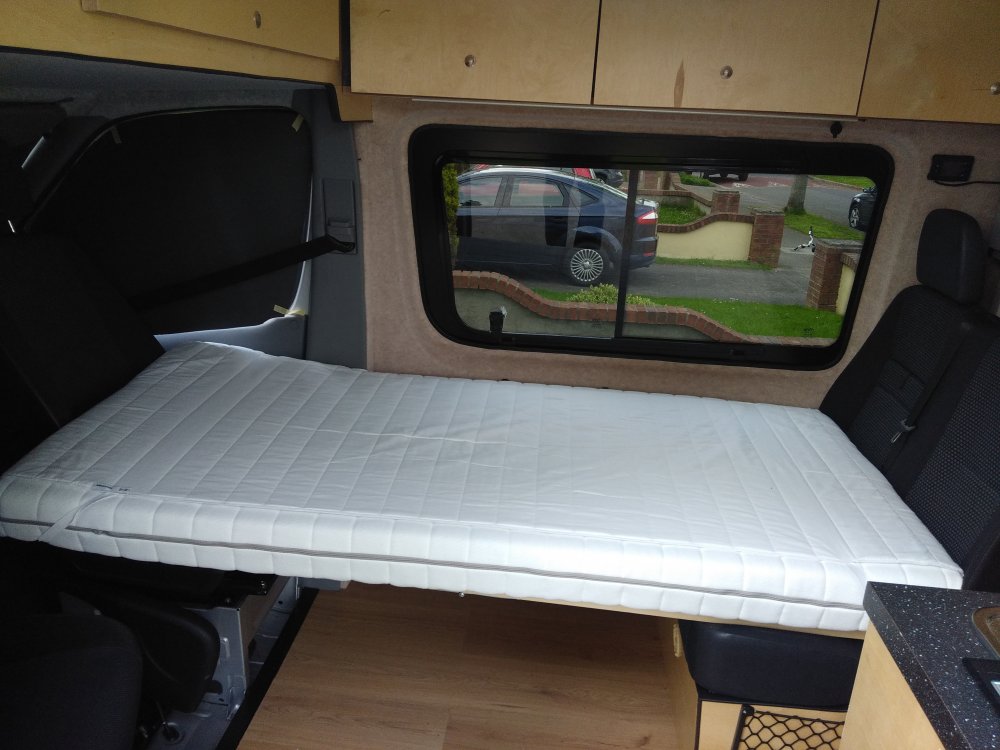

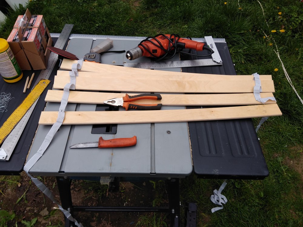

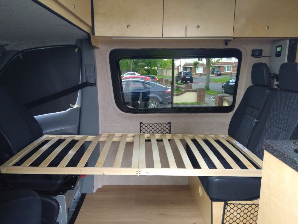

Ieri a fost vremea sa ma ocup de patul in care va dormi subsemnatul :default_big_grin:. Am gandit acest pat facut din scaunul soferului + bancheta de 2 locuri. Doar ca in teorie se simplu dar in practica e mai complicat. M-am tot gandit cum sa folosesc si masa doar ca in toate combinatiile nu iesea ceea ce doream.
Am decis sa fac un cadru de pat normal de 90x190 cm dar care sa se strange sa-l depozitez in garajul din spate. Iata ce a iesit:
Urmeaza astazi sa-i confectionez doua picioare care sa sustina greutatea la mijloc si sa modific forma saltelei la stalpul de la scaunul soferului :default_emoticons-animated-3:
Salut  @Alin Opran
Felicitari ! :bravo:
:default_109:
Pai si , ....salteaua va fi se pare ca tot din 2 (sau 3?) bucati. Unde le vei depozita pe toate ?
Ma gandesc ca salteaua va fi de 90x190 x 18 cm (pe pat) ; din 2 buc. de 90x 95x18 cm ... 0, 154cm³ din "garajul din spate" numai pentru pat , nu-i cam mult ?
Modificat de Mihai-Arad
icon
Salteaua se vede deja intr-una din poze, arw dimensiunea 90*190*10 cm. Se pliaza in 3 si o urc in compartimentul din cocoasa deasupra scaunelor din fata. Probat :default_big_grin:
Somiera impachetata asa cum se vede are dimensiunea 85*95 cm si intra in garaj pe podea in partea din spate :salutare!:

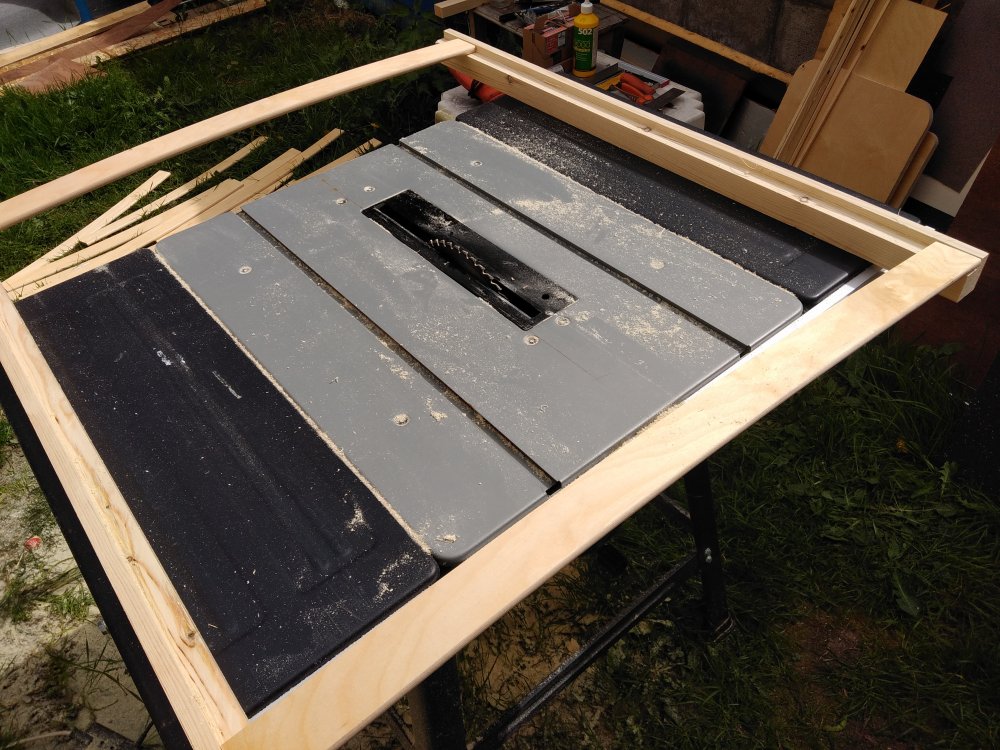

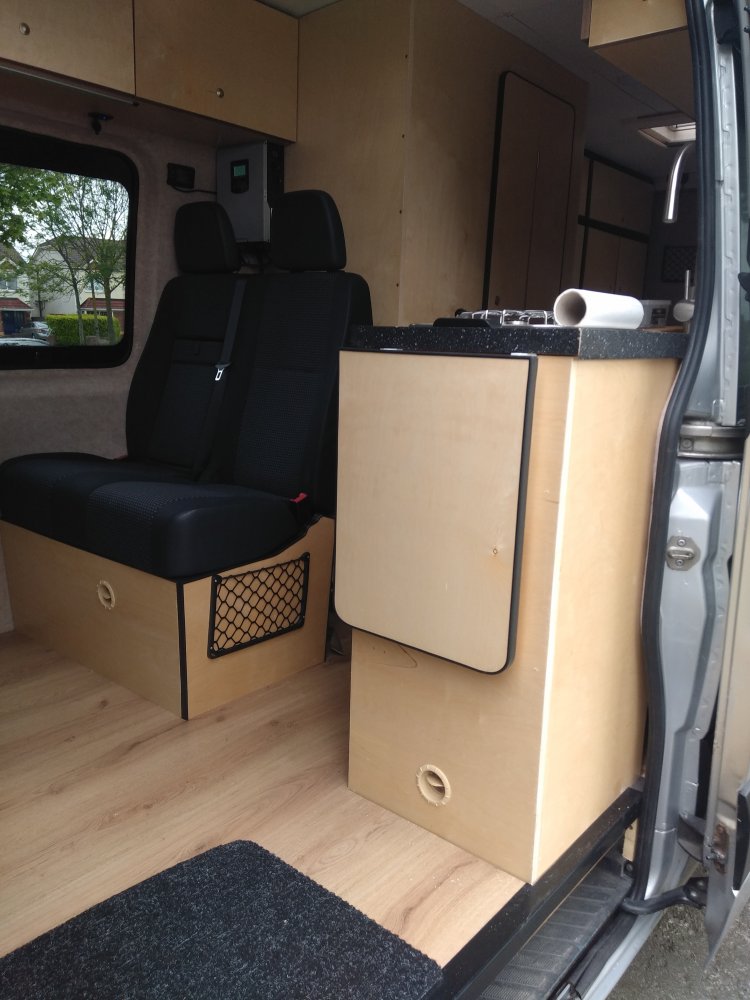

Ieri a fost zi libera in Irlanda si cum vremea a fost frumoasa si calda am profitat sa mai mesteresc putin la motorhome in asteptarea actelor.
Am achizitionat 2 balamale mai speciale si cu un rest de material am confectionat un blat mobil. Bun la bucatarie dar si ca masuta pentru scaunul pasagerului cand este intors:
Mai am in lucru cateva accesorii de acest gen ar nu le postez inca pana nu vor fi gata si montate :default_big_grin:
A mai trecut o saptamana de asteptat raspunsul celor de la taxe legat de taxa pe care o am de platit pentru re-inregistrarea ca motorhome. Am aflat ca media de asteptare e de 6 saptamani, in cazul meu au trecut 5 :default_109:
A fost un weekend cu vreme frumoasa si calda asa ca am mai robotit cate ceva. Sambata m-am ocupat de masina personala, vineri am programare la NCT (ITP) si am bibilicit-o putin ca aici testarea e pe bune :salutare!:. I-am facut schimbul de ulei si filtru, schimbat lamelele de la stergatoare (dap, te intoarce la retestare daca lasa dare pe parbriz), o spalare temeinica interior/exterior... etc
Duminica m-am ocupat de Sprinter, am mai lucrat la detalii.

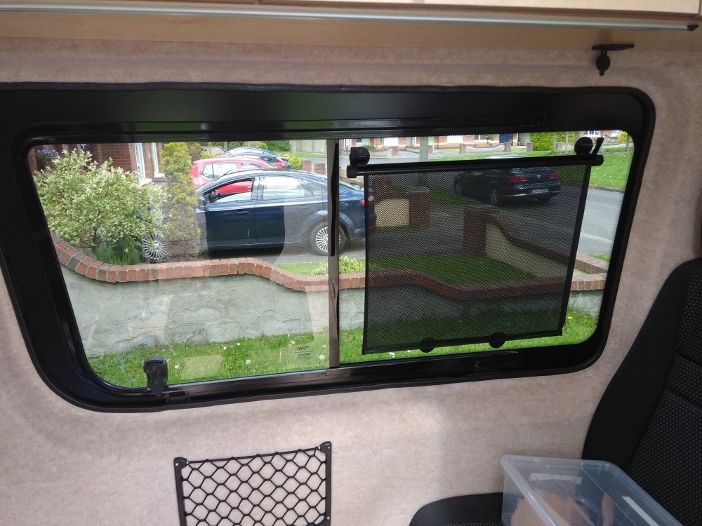

Am cumparat parasolare:

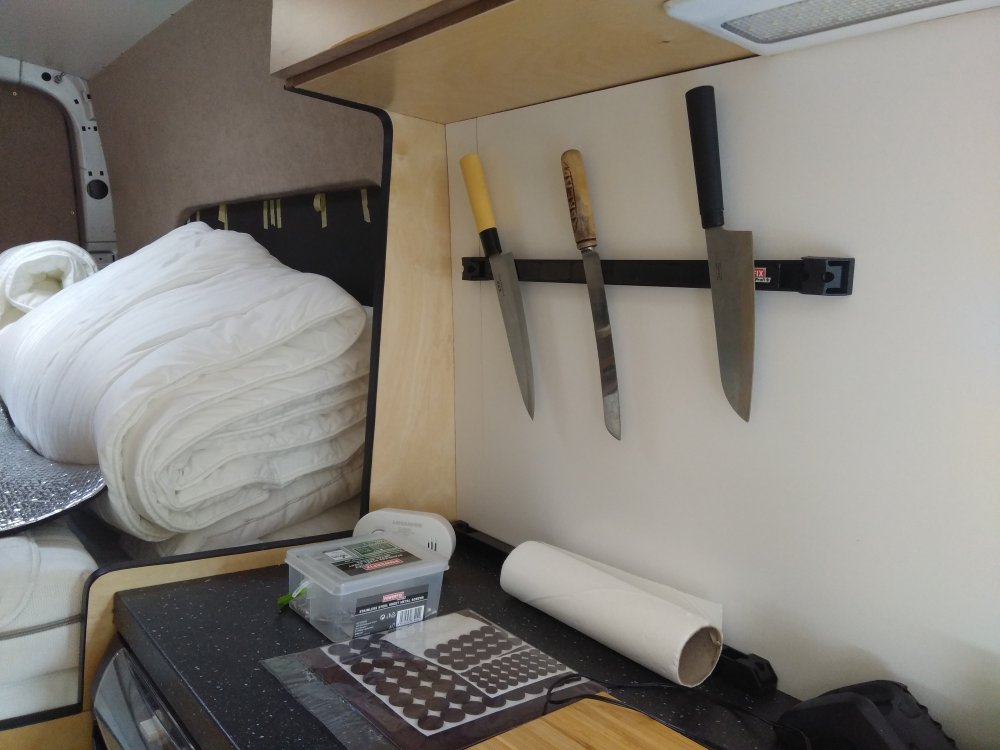

Am gasit la Lidl-ul local la 2.99 euro o bara magnetica pentru scule, eu am insirat altfel de scule:

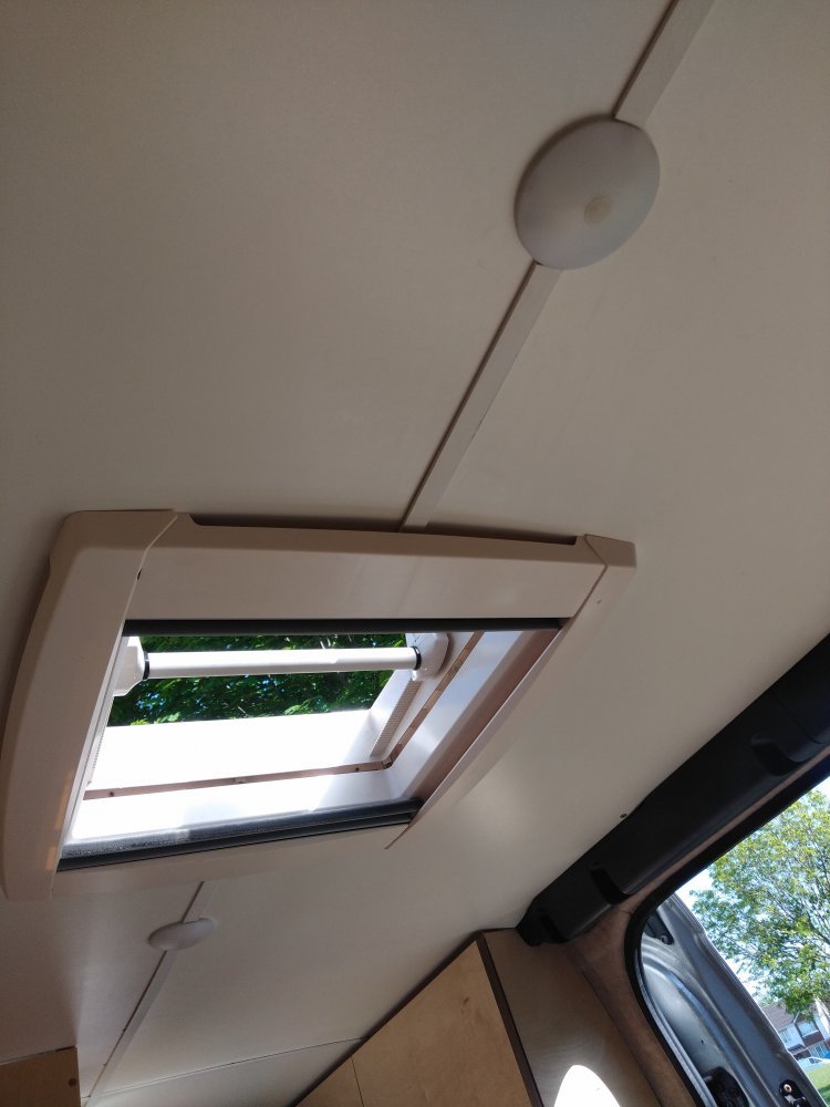

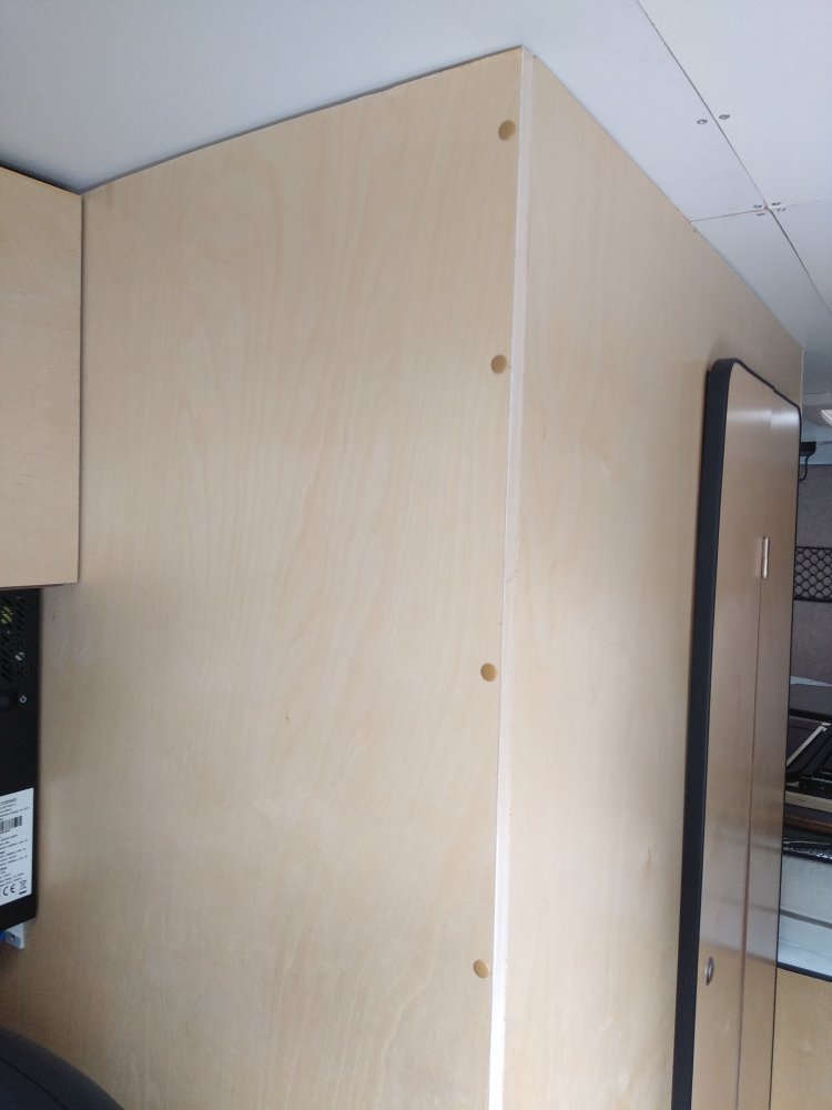

Am montat reglete de plastic autoadezive pe tavan pentru mascarea imbinarilor:
Capacele de plastic pentru mascarea holsuruburilor:

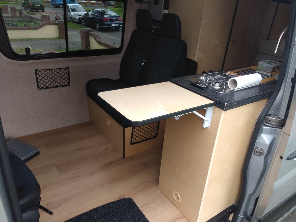

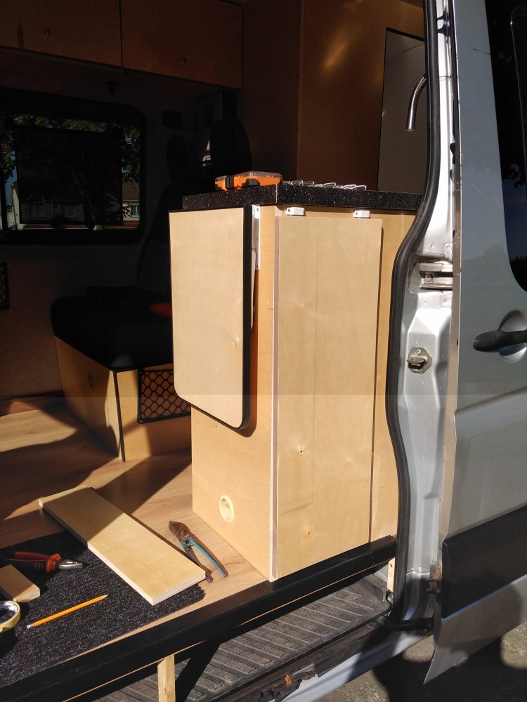

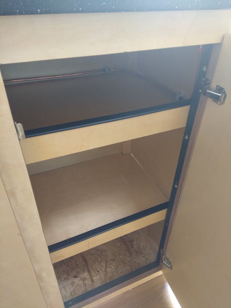

Montat rafturi in dulapul bucatariei:

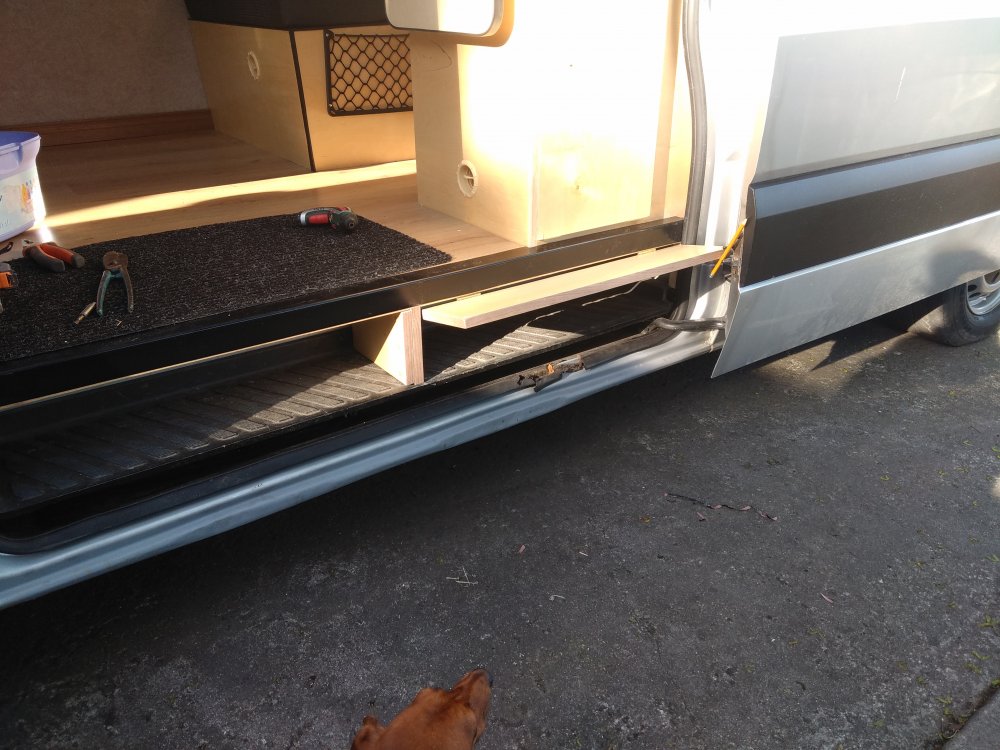

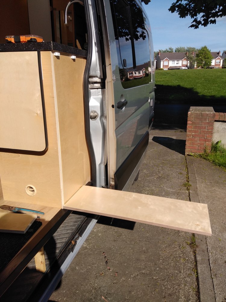

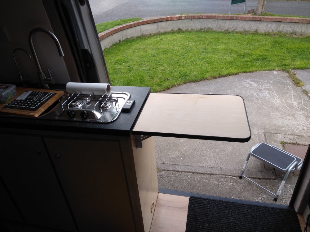

Pentru popasuri scurte si o cafea la botul calului o masuta. Mai trebuie sa-i montez un snur care sa mentina greutatea:

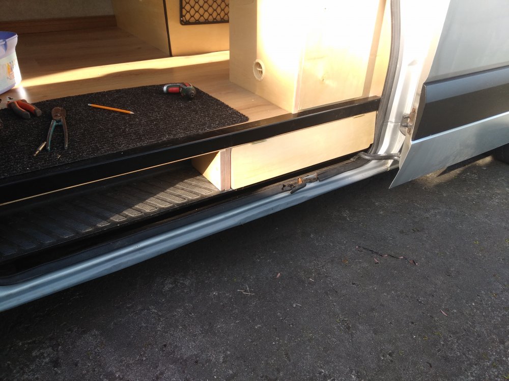

Si in sfarsit un pantofar :default_big_grin:

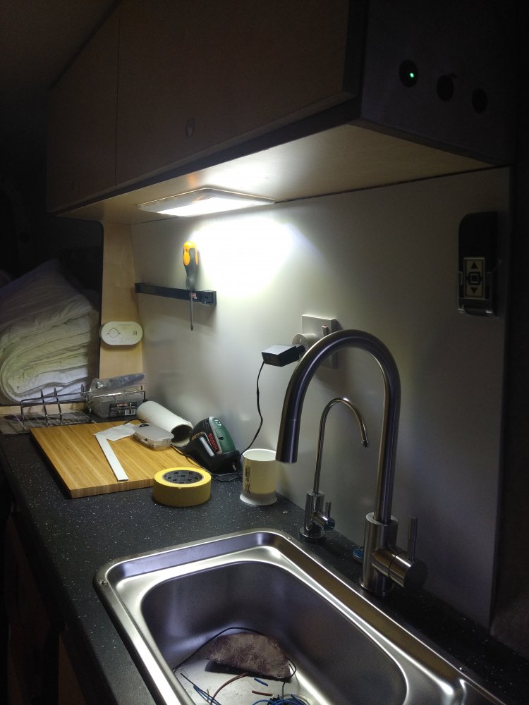

Ieri am lucrat de acasa :clapping: asa ca am tuns gazonul si am mai facut cate ceva la camper :tipp:

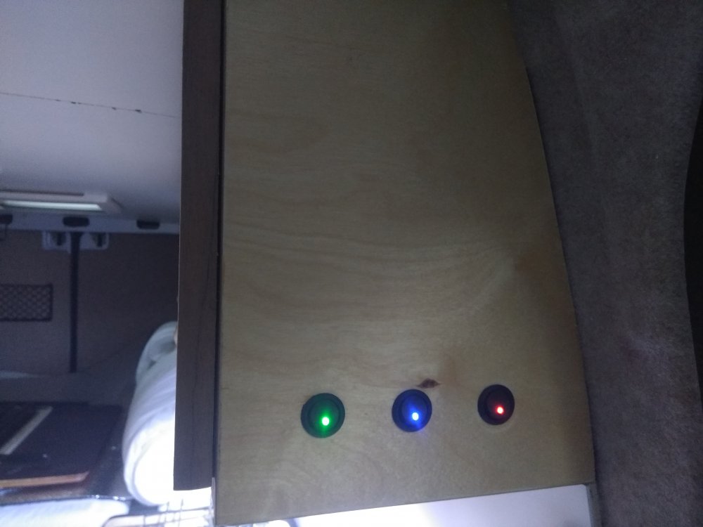

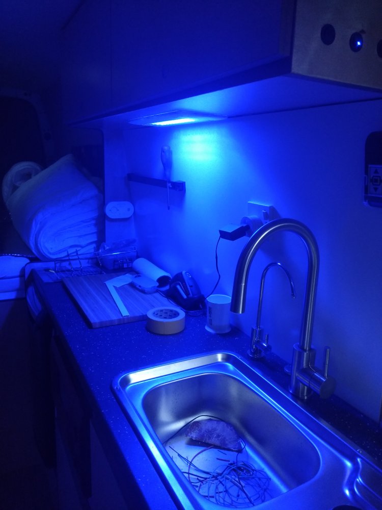

Am montat 3 intrerupatoare, unul pentru LED-ul de afara:
Alte 2 pentru LED-ul bucatariei, lumina alba respectiv albastra (de noapte):
Cine a vazut in poza senzorul de monoxid de carbon montat pe perete? :amuzat:
Dar in dreapta pozei telecomanda LED-urilor de interior? :clapping:

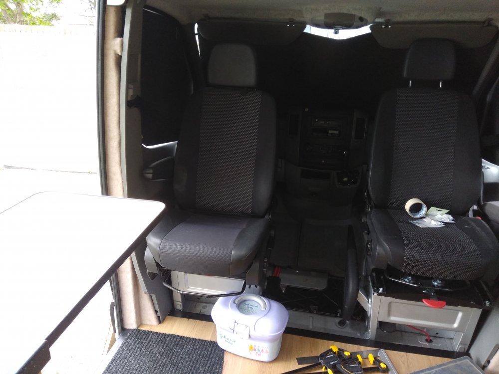

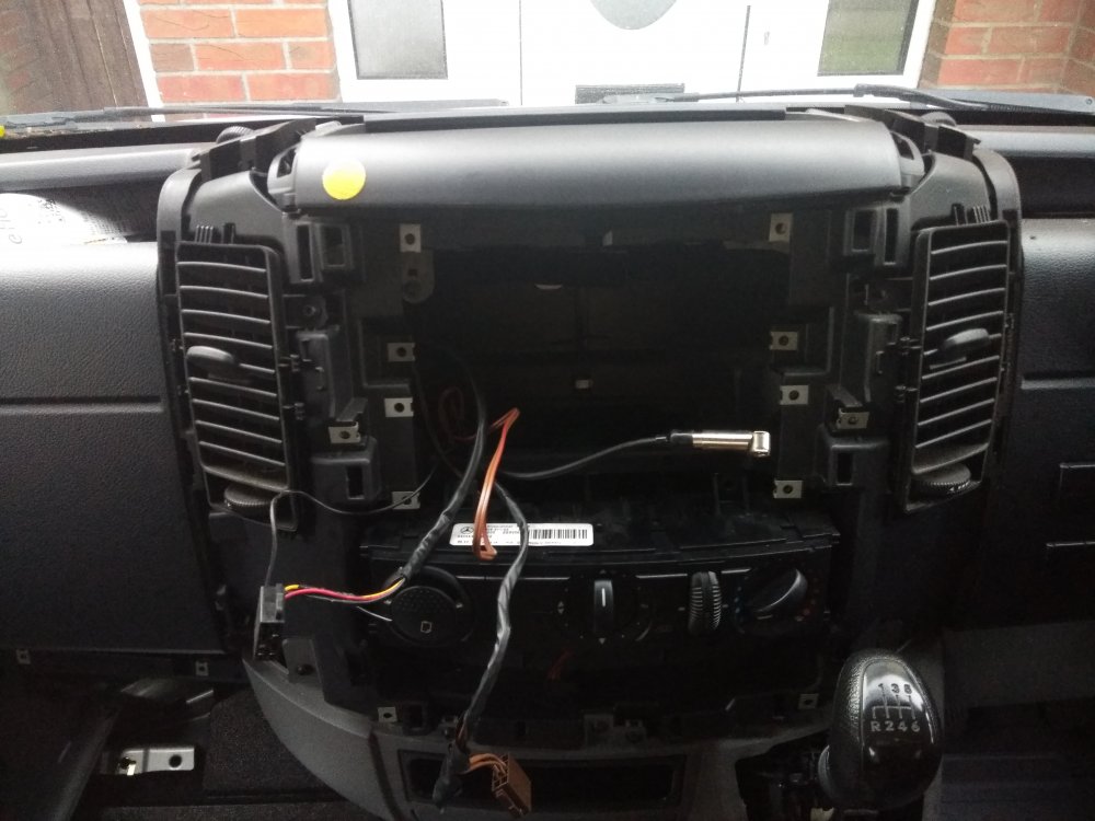

Cand am cumparat Sprinterul am observat ca nu este dotat cu "lautarii" de fabrica, a fost upgradat la un Blaupunkt radio-cd. Scula performanta dar pe care am dat-o jos din cauza ca am cumparat (astept sa vina) un sistem info-entertainment  after-market dedicat MB Sprinter mai actual care stie o gramada de lucruri de la navi la presiune in roti (cu senzorii aferenti), acceleratie/BT/consum/rpm/TV/radio .... o groaza de chestii:
Bordul chelit :amuzat:
Scula comandata:
Pentru cine este interesat AICI este link-ul catre ebay.

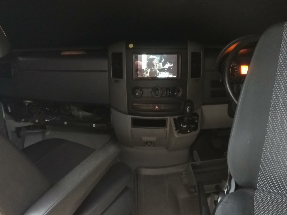

Mi-au sosit lautarii vineri asa ca am purces la instalare. S-a potrivit la fix:
Inainte:
Dupa:
Este practic o unitate de 9inch cu Android 8.1, toate facilitatile pe care le are o tableta/smartphone dar si cateva in plus ca:
- intrare Video in care am conectat camera de pe spate
- conectare BT cu OBDII cu care poti vedea erori in cpu dar si performante in timp real
- conectare BT cu senzori presiune roti si multe altele...
Daca este cineva interesat pentru Sprinter dar si pentru alte modele aici sursa.

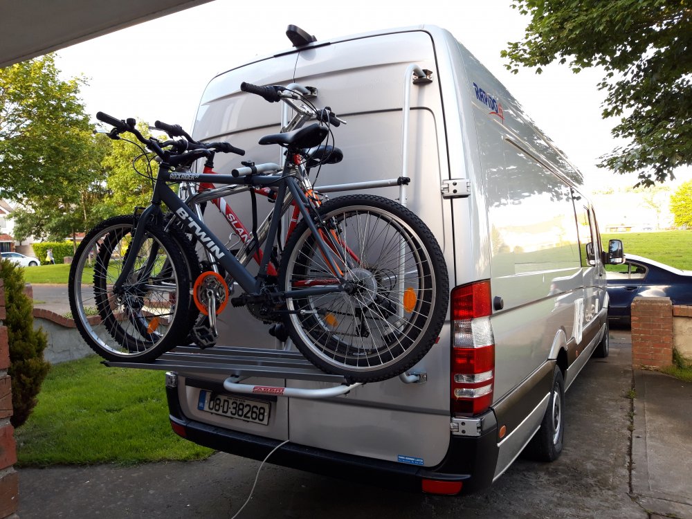

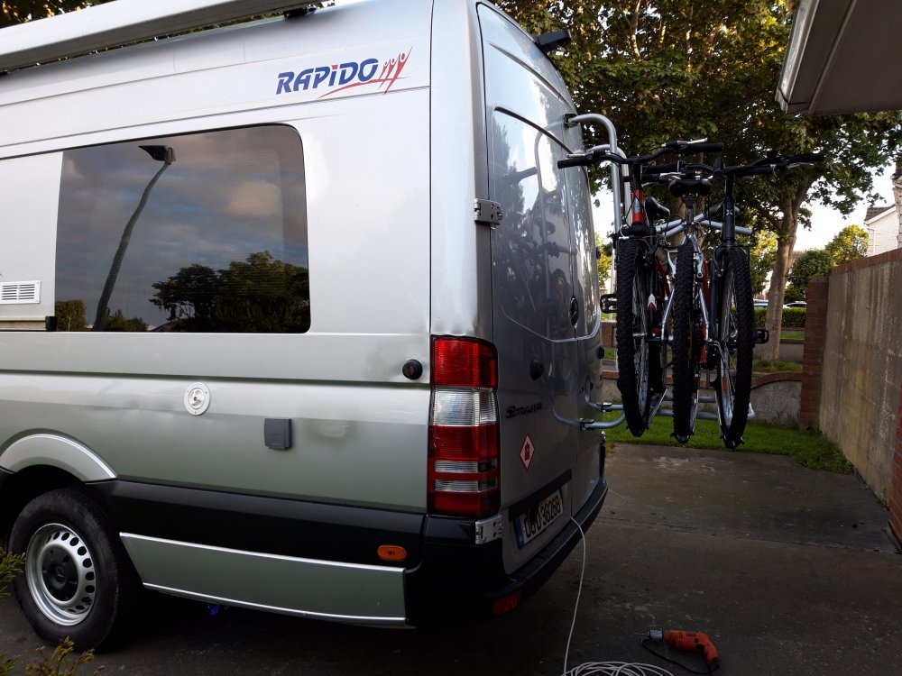

Completat achizitiile cu suportul pentru biciclete ce va fi montat pe usa din spate:
:neatza!::rulotisti:
Deoarece am fost intrebat in privat de pretul si modalitatea de achizitie a suportului de biciclete gasiti aici sursa. 185 euro + transport, un pret pe care altii am vazut ca cer pe unul second hand :default_doh:
 Multumim @Alin Opran :salutare!:
:buna-seara::rulotisti:

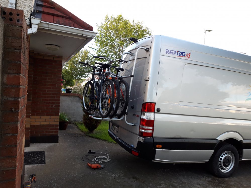

Conform bunului meu obicei, cum mai mesteresc ceva cum fac poze si le postez cu comentariile aferente :salutare!:
Acum a venit randul sa va arat cum am montat suportul de biciclete. Greu :default_doh: deoarece a trebuit sa gasesc o pozitie care sa satisfaca mai multe cerinte: sa lase loc vizibilitatii lampilor. Sa nu fie cocotat de sa-mi trebuiasca scara sa montez/dau jos bicicletele. Si nu in ultimul rand, cel mai important, sa corespunda gaurile date intr-o zona accesibila in spate unde sa nu fie rasforsata tabla. Mi-a luat o dupa amiza intreaga si am folosit aceasta oportunitate de a da jos ansamblul manerului de deschidere a usii pentru a rezolva o problema cu rugina in acel loc care a umflat efectiv vopseaua :default_109:
Cam asta a iesit:

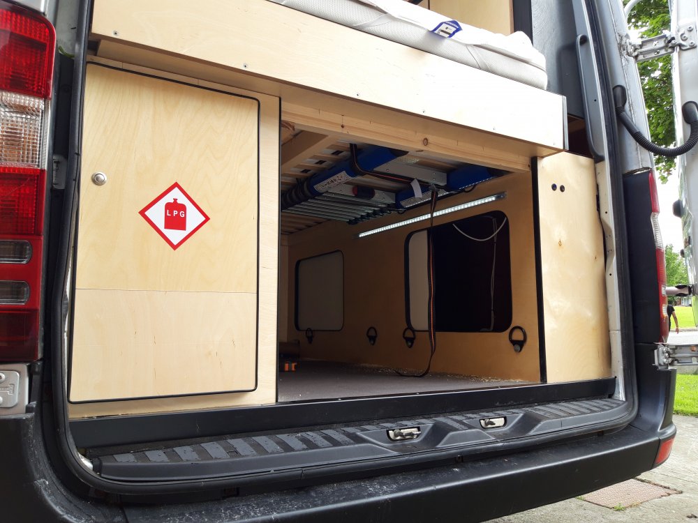

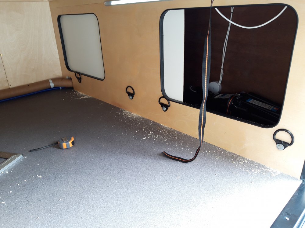

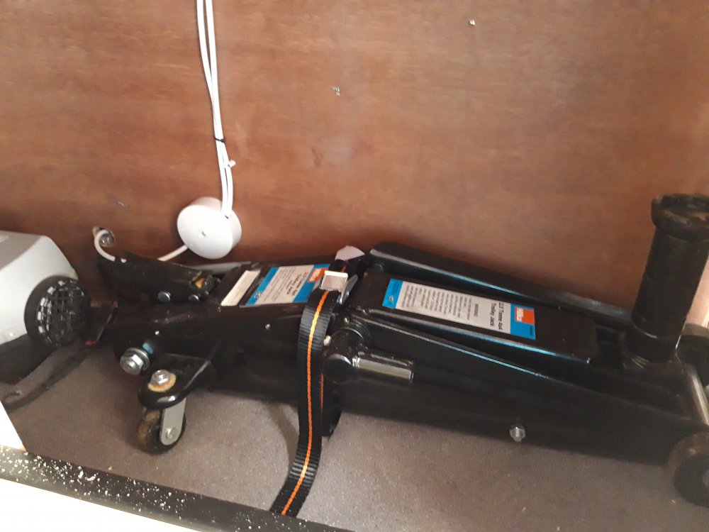

Am dat prin magazie de o cutie in care am aruncat diverse lucruri demontate de pe Sprinter, inclusiv niste ocheti de ancorat marfa si atunci mi-a venit o idee :default_doh: mareata cum sa ancorez toate lucrurile ce vor fi depozitate in garajul de sub pat:
Cireasa de pe tort a fost montarea scarii telescopice sub pat acolo unde este o zona moarta. Pana acum :default_big_grin:
