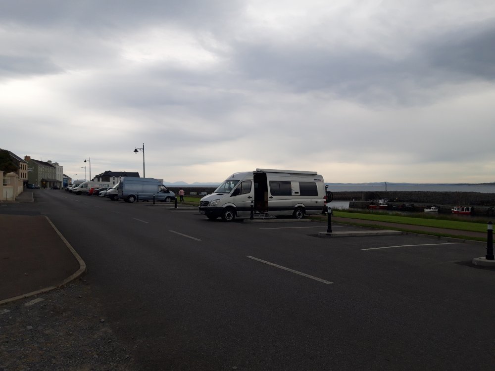

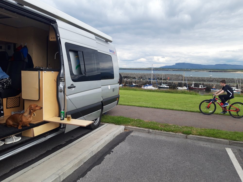

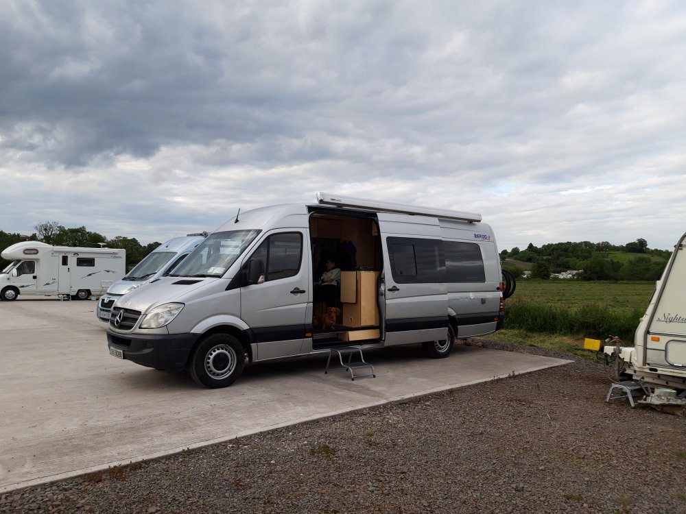

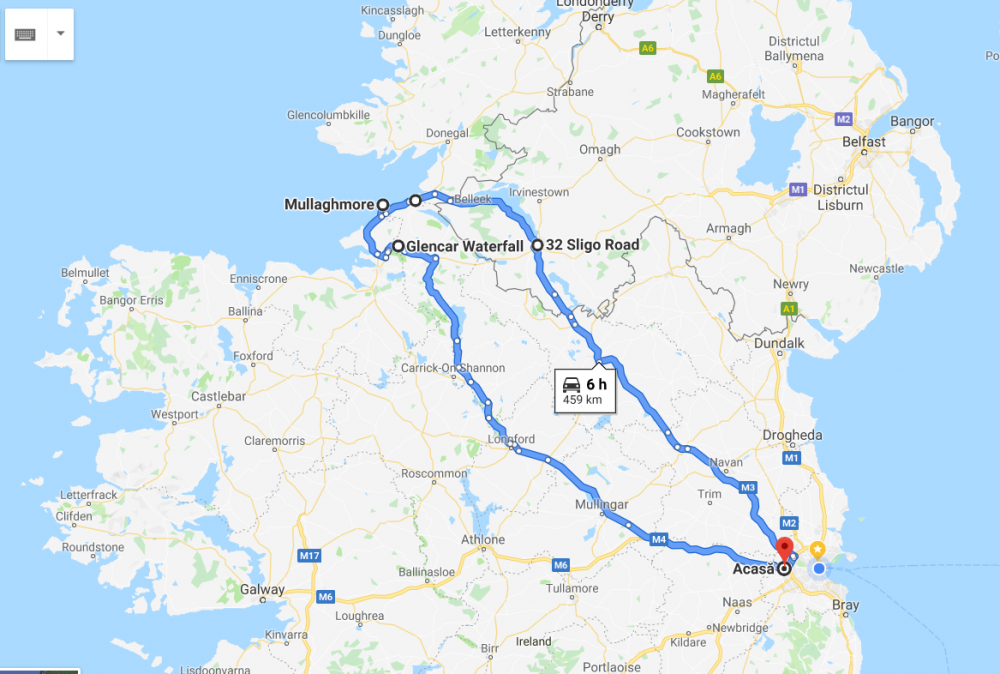

Weekendul ce a trecut a fost primul weekend in care nu am lucrat la conversie ci m-am plimbat :salutare!:
Am facut cca 550km pe traseul de mai jos:
Pot spune ca am testat toate echipamentele, frigiderul pe cele 3 cai, boiler apa. Nu a fost cazul sa pornesc caldura dar echipamentul a fost folosit din plin in timpul lucrului la conversie pe perioada iarna/primavara. Am avut un consum de cca 9.8l/100km.
