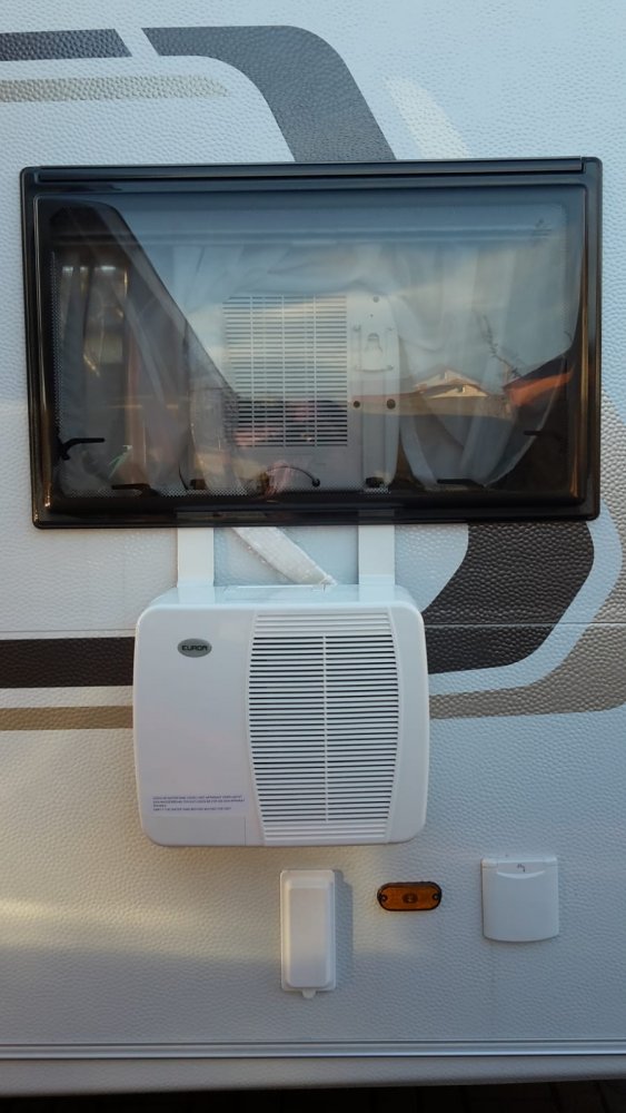

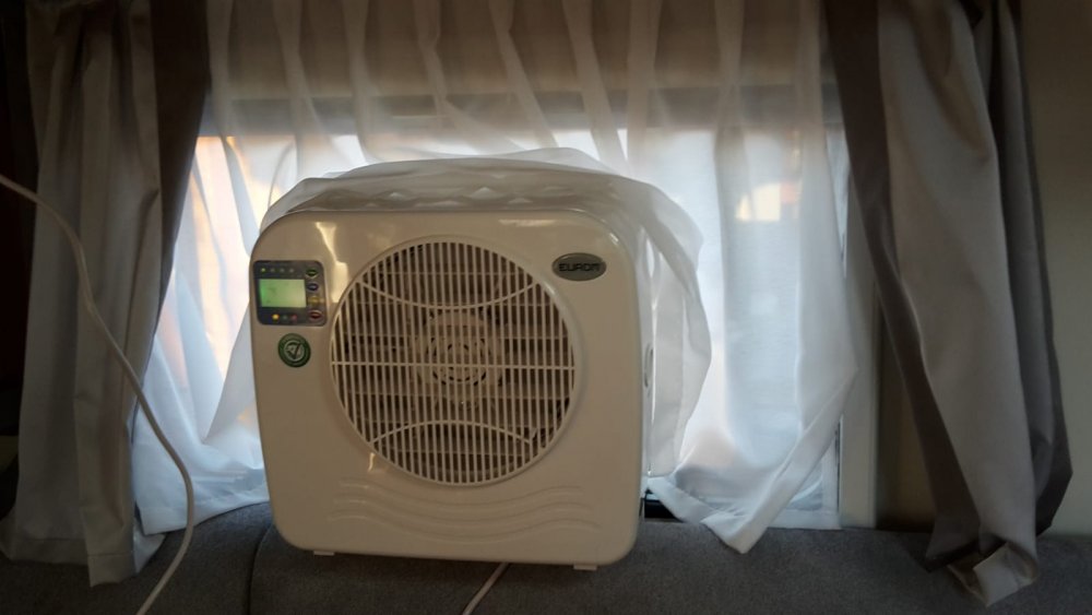

Marius Ch 24 Semnalează Publicat 22 Februarie, 2021 @Ursu Florin Salut Florin! Eu am de la Eurom varianta 7000 (7000 BTU spune producatorul). Il folosesc pe un Weinsberg 500 FDK si isi face treaba foarte bine, chiar daca temperatura exterioara era de peste 35-37 grade. Trebuie sa iei in calcul avantajele si dezavantajele, avantajul ca il iei cu tine doar vara, la mare si nu ai greutate suplimentara cand pleci in alta parte, dezavantajul este ca montajul dureaza aproximativ 10 minute, asa cum a spus si @Vlad Iliescu si are o greutate considerabila (compresorul are aprox. 25 kg.). Eu il am din 2018 si am numai cuvinte de lauda. La momentul respectiv am analizat foarte bine toate posibilitatile si nu imi pare rau de alegere. Spor! 3 Distribuie această postare Link către postare Distribuie pe alte siteuri
