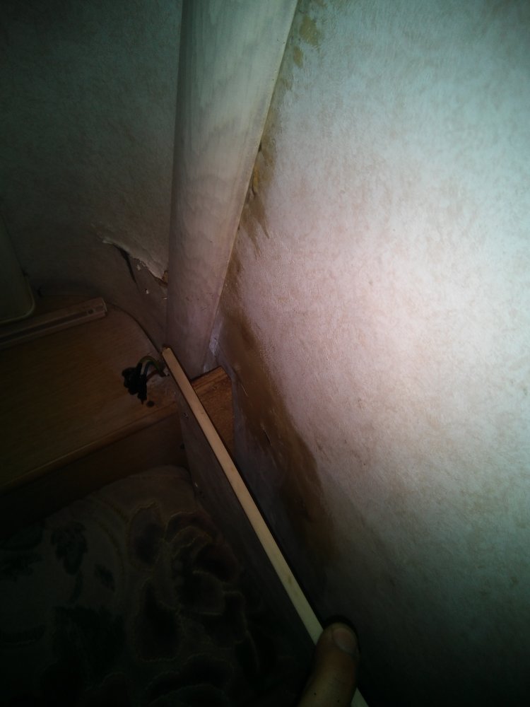

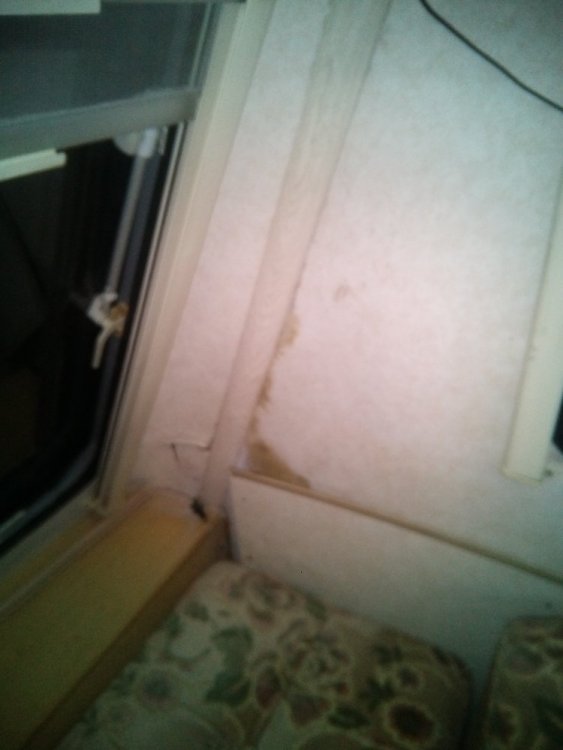

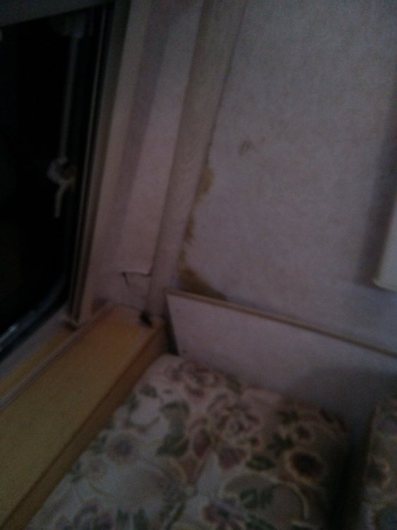

Matei Daniel 1 Semnalează Publicat 27 Noiembrie, 2018 Poze cu problema infiltratiei deci vreo rezolvare?? Distribuie această postare Link către postare Distribuie pe alte siteuri
Marius George 181 Semnalează Publicat 28 Noiembrie, 2018 Rezolvarea este una singura si anume desfacut si reparat. Din ce vad in poze se pare ca problema este la imbinarea panoului din fata cu peretele lateral. Distribuie această postare Link către postare Distribuie pe alte siteuri
Matei Daniel 1 Semnalează Publicat 28 Noiembrie, 2018 Stie cineva cum desfac sina cortului de pe partea dreapta?? Acolo in fata am observat un loc dezlipit sa zic asa si as vrea sa o desfac sa pun adeziv de parbriz e cel mai durabil si cel mai bun. Posibil ca de acolo sa provina infiltratia. Distribuie această postare Link către postare Distribuie pe alte siteuri
Alin Ifrim 483 Semnalează Publicat 28 Noiembrie, 2018 Scoți banda alba de cauciuc de 1cm de pe mijlocul șinei, care acoperă holtzsuruburile, le desfaci ușor, ca au și niște dibluri, bagi o lama de cutter în spatele șinei și tragi de ea. Apoi cureți masticul, îndrepți șina dacă e deformata, pui mastic, nu silicon de parbrize, așezi șina la loc, verifici sa se așeze frumos, strângi holtzsuruburile și gata. 3 1 Distribuie această postare Link către postare Distribuie pe alte siteuri
Alin Ifrim 483 Semnalează Publicat 28 Noiembrie, 2018 Cam asa am făcut eu, într-o poza apare și masticul folosit, e de la piese auto, gri, 5 lei/rola. 2 1 Distribuie această postare Link către postare Distribuie pe alte siteuri
