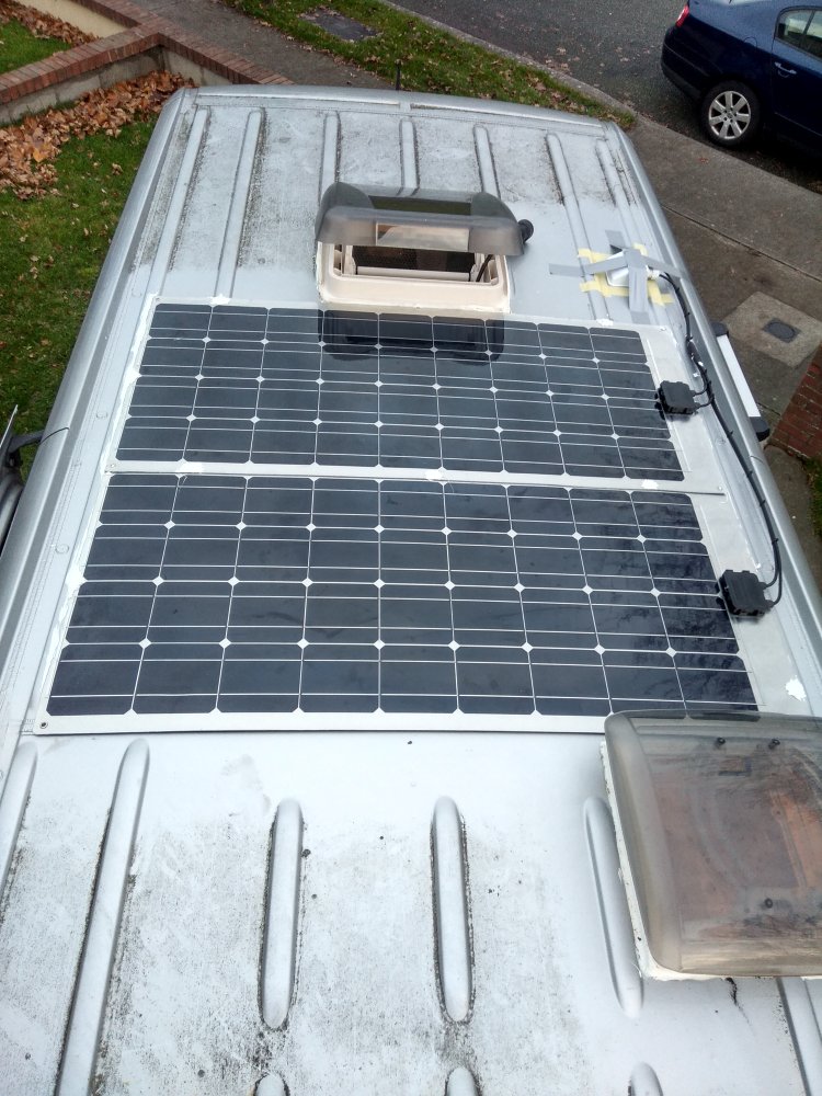

Am achizitionat pentru Sprinterul pe care-l convertesc in camper 2 semiflexibile de 100w. Din cauza ca nu  mi-au mai ajuns suportii de prindere comandati, cei mentionati de colegul @George B , le-am lipit de plafon dar, plafonul la van-uri nu este coala dreapta, are nervuri longitudinale cu inaltimea de cca 1 cm astfel ca exista ventilatie pe sub ele. Pentru siguranta am folosit si cateva suruburi. Pentru mine este varianta cea mai sigura avand in vedere ca trecerea catre van am facut-o pentru a ma putea deplasa cu viteza de croaziera a autostrazilor, 120-130 km/h. Montarea celor rigide mi s-a parut ca aduce un risc mai mare.
As mai vrea sa punctez un lucru despre care care nu s-a discutat legat de incalzirea panourilor in soare si eficienta lor, tema de casa: Sunt panouri policristaline si monocristaline. Au caracteristici opuse in fenomenul eficientei vs temperatura :salutare!:

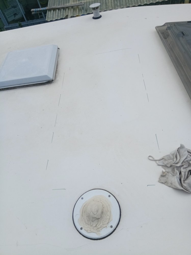

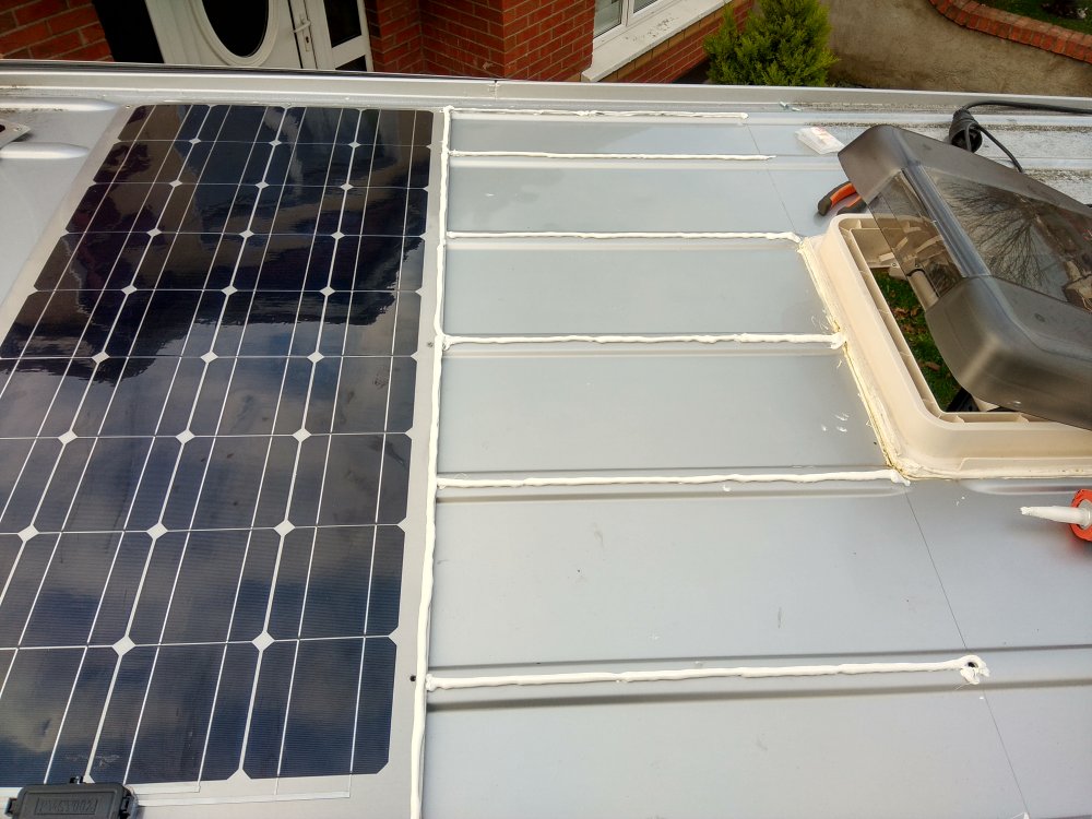

Imi puteti da un sfat cu ce sa le lipesc pe acoperisul camperului? Un Sikaflex 211 e bun?
Si le lipesc direct pe table acoperisului, sau pun o "izolatie" de policarbonat intre?
Si cireasa de pe tort....unde e mai bine sa le Montez? Pe alcov, sau pe acoperisul "normal" al camperului?
(Mentionez ca incap pe alcov, si datorita flexibilitatii lor se muleaza perfect pe alcov.)

Adezivul propus de tine este puternic, in caz ca vrei sa le scoti va fi distractiv. Dar totodata nu ai nevoie de surprize in mers , deci ramane Sikaflex 211 sau 252.
Daca citesti topicurile dedicate vei vedea pareri pro si contra panouri flexibile. Vei vedea si diverse pareri despre montarea lor, majoritatea sustinand ca lipirea directa pe tabla asigura disiparea caldurii acumulate.
In ceea ce priveste locul de montaj, tine cont doar de faptul ca suprafata expusa la soare trebuie sa fie maxima si razele soarelui sa cada perpendicular pe panouri.

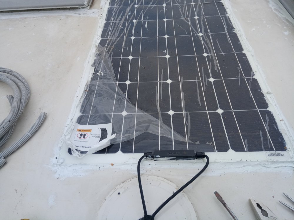

Florin Smolnicki
Salutare!

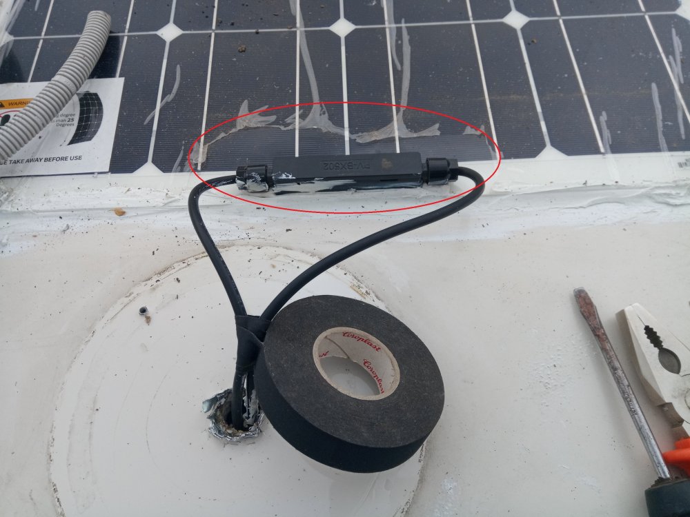

Aș avea mai multe întrebări.
1. Cum se poate repara sau în cel mai rău caz da jos (DACĂ va fi necesar) un asemenea panou semiflexibil? Atașez și poze.
2. Cum pot fixa noul panou fotovoltaic (în cazul în care va trebui obligatoriu schimbat) pe tavanul rulotei? Doresc să aibă aerisire pe dedesubt, am înțeles că așa e mai bine pentru funcționare, dar și pentru o eventuală intervenție ulterioară.
@Bogdan C., ce îmi recomanzi, mă poți ajuta cu un sfat?
Doresc să fac următoarea precizare: panoul nu mai generează curent (doar vreo 2 - 3 Volți), nu știu de ce. Să fie oare ars sau defect? Se poate schimba vreo piesă, ceva (poza 3) la el sau trebuie înlocuit?
Insist să precizez faptul că, totul a funcționat impecabil până acum. Acum ceva timp în urmă, am schimbat firele de la circuitul electric pe 12 V, cu circuitul original al rulotei la 220 V. Am două circuite complet separate. Atunci cred că s-a întâmplat ceva. Am o mică bănuială, nu îmi mai amintesc cu exactitate, dar cred că atunci când am schimbat cele două circuite, bornele de la baterie nu erau cuplate. Cred că de aici a pornit totul, pe viitor trebuie să fiu mai atent. Dacă s-ar putea înlocui ceva la panou (poza 3), o protecție, ceva, ar fi minunat, nu ar mai trebui să dau jos vechiul panou. Ce mă sfătuiți?
Atașez câteva poze pentru exemplificare.
Mai precizez faptul că am un alt panou, nou, tot semiflexibil, cu aproximativ aceleași caracteristici, cumpărat inițial pentru o instalație fotovoltaică acasă.
Dar aș vrea să îl folosesc acasă... vreau să fac o instalație de iluminat cu panou de 12 V, reflectoarele având senzori de mișcare.

@Florin Smolnicki , inainte de a face ceva radical, desfa cutia neagra a panoului si masoara tensiunea inainte de diode - direct de la firele care vin din foaia panoului, nu cele care intra in rulota. In prealabil decuplezi de la circuitul rulotei firele negre care intra in rulota. Evident, masuratoarea o faci in plin soare, fara umbra pe vreo celula. Daca in continuare e mai nimic, atunci panoul s-a dus...
Ca sa-l dezlipesti, pistol cu aer cald si spatula, de preferat din plastic.

@Florin Smolnicki , cu placere.
Sa verifici ochiometric si integritatea celulelor si a stratului care le acopera, daca tot te sui pe "casuta".
Daca diodele sunt duse, inlocuieste-le cu unele de calitate, de tipul schottky. Cere detalii unui electronist despre valoare.

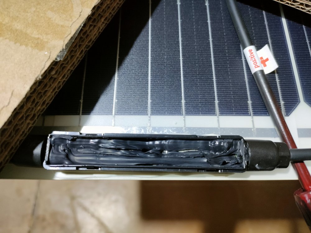

@NRLaurentiu am făcut o poză cu noul panou fotovoltaic de acasă.
Nu știu cât ajută fotografia.
Nu știu, dacă panoul de pe rulotă arată tot așa în interiorul cutiuței.
Nu știu ce s-ar putea face aici... Sper să fie asemănător cu cel de pe rulotă.
Trebuie să scot oare acel silicon? Trebuie tăiat siliconul? Am mai observat ceva fire prin interiorul acelei cutiuțe.
Mulțumesc anticipat.
@Florin Smolnicki , e cam mult mastic acolo, nu mai desface daca "scoate" cf. specificatiilor. Cel de pe rulota poate fi la fel sau poate fi fara mastic inauntru.
PS: daca e la fel de mult mastic, e cam greu de gasit firele originale ale panoului, insa, cu grija, trebuie sa le gasesti pentru a verifica starea de sanatate a lui. Vezi ca sunt destul de fragile si, daca nu ma insel, din acelasi material precum "firicelele" argintii pe care le vezi peste/intre celule.
