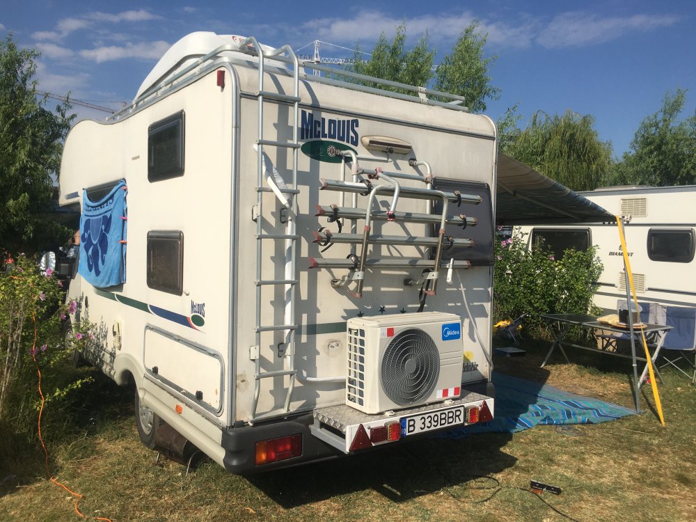

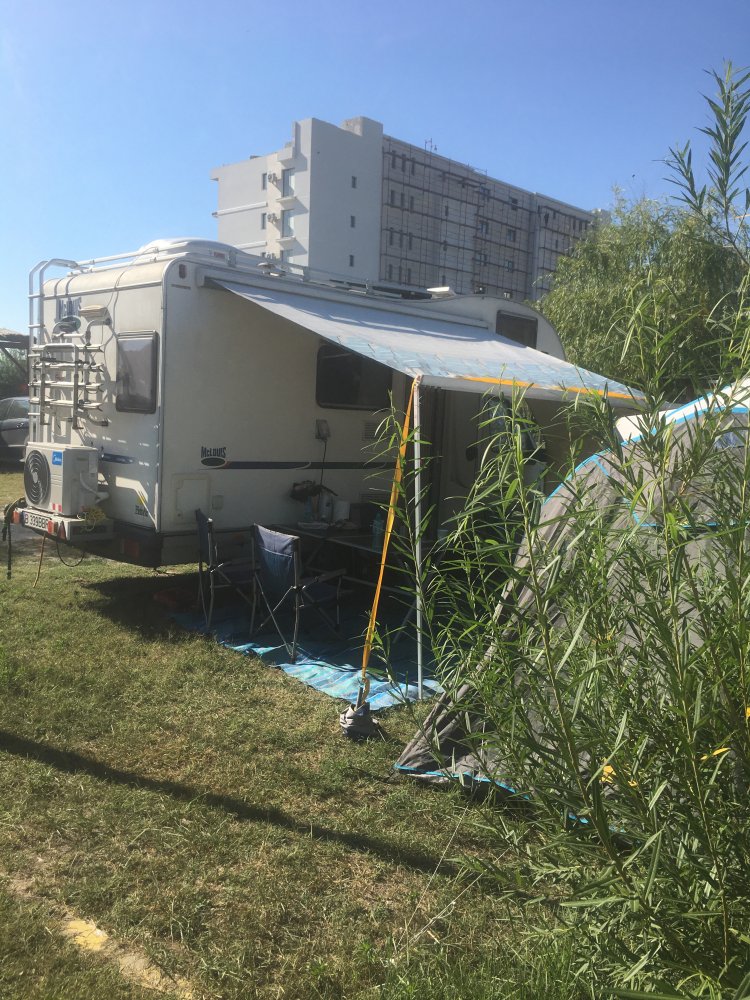

Intre timp am climatizat casuta. Impreuna cu un invertor de 1kw sinus pur si un aer de casa montat pe un suport de scuter convertit am reusit sa am rece si in mers si stationar. Functioneaza fara probleme cu o conditie: in mers activez functia de limitare a puterii compresorului in 50%. Aerul meu stie asta
