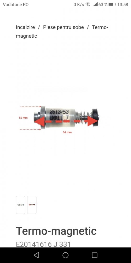

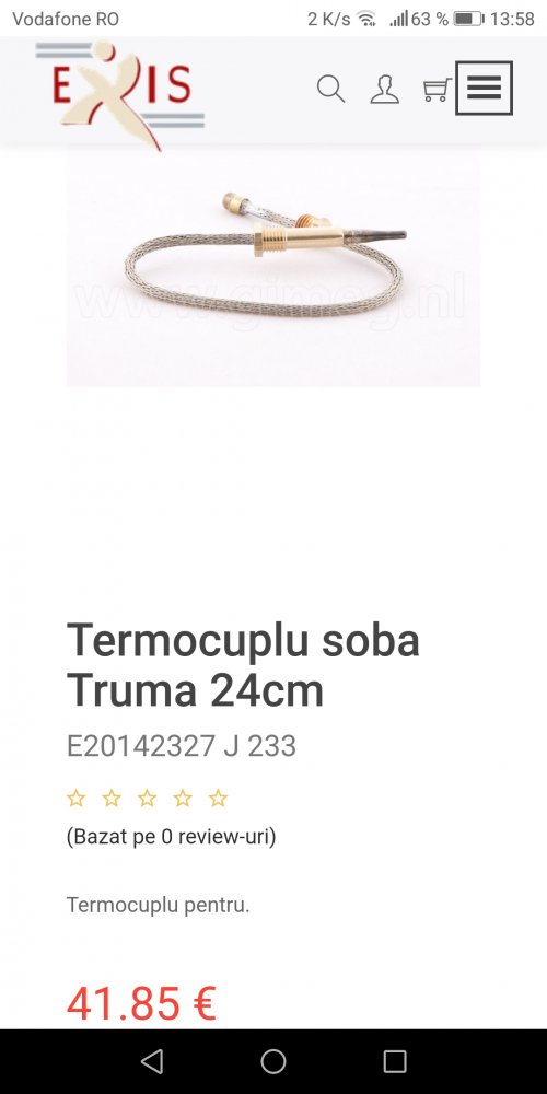

Rulota AAA 218 Semnalează Publicat 6 Ianuarie, 2019 Marius, te referi la Termo Magnetic? Un prieten, tot cu acest tip de soba Truma S 5002 , a schimbat prima oara acest Termo Magnetic, a mers 1 saptamana bine, iar apoi a schimbat și termocupla!! Eu am sa le schimb pe amândouă.. Sper sa meargă treaba! Astept sfaturi /păreri. Multumesc. Zi buna! 1 Distribuie această postare Link către postare Distribuie pe alte siteuri

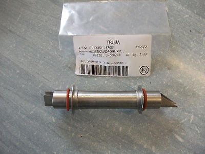

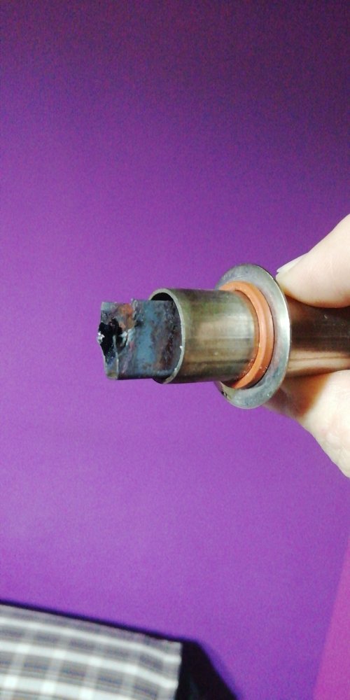

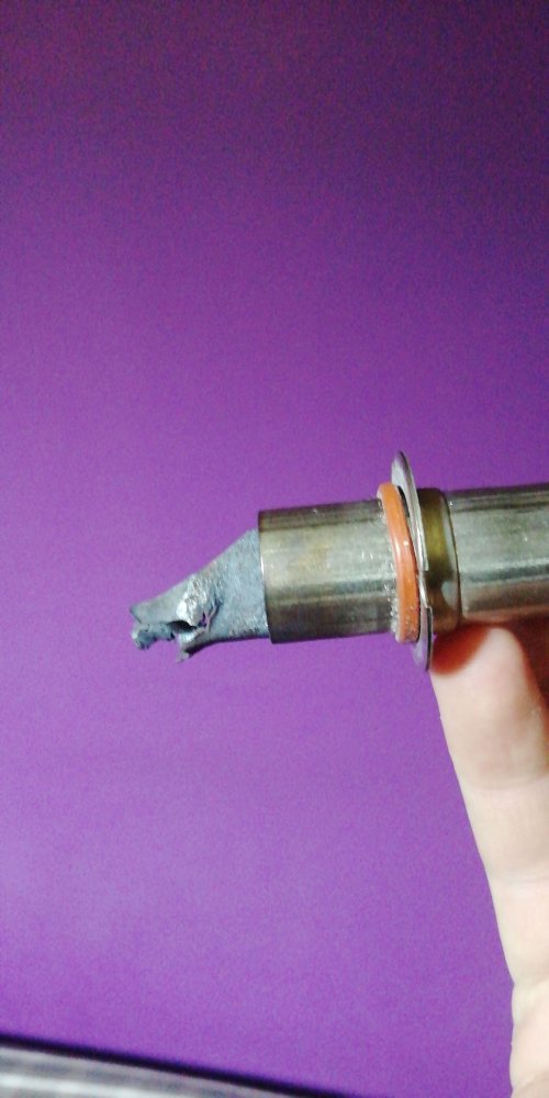

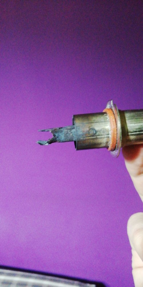

Rulota AAA 218 Semnalează Publicat 6 Februarie, 2019 Gata băieți... Coșmarul meu truma S 5002, a luat sfârșit.. ???. Problema a fost de la tija ce face legătura de flăcări între cele doua corpuri!!! Atașez poze cu cele doua piese.. 1 bună și una terminata!! 1 Distribuie această postare Link către postare Distribuie pe alte siteuri
