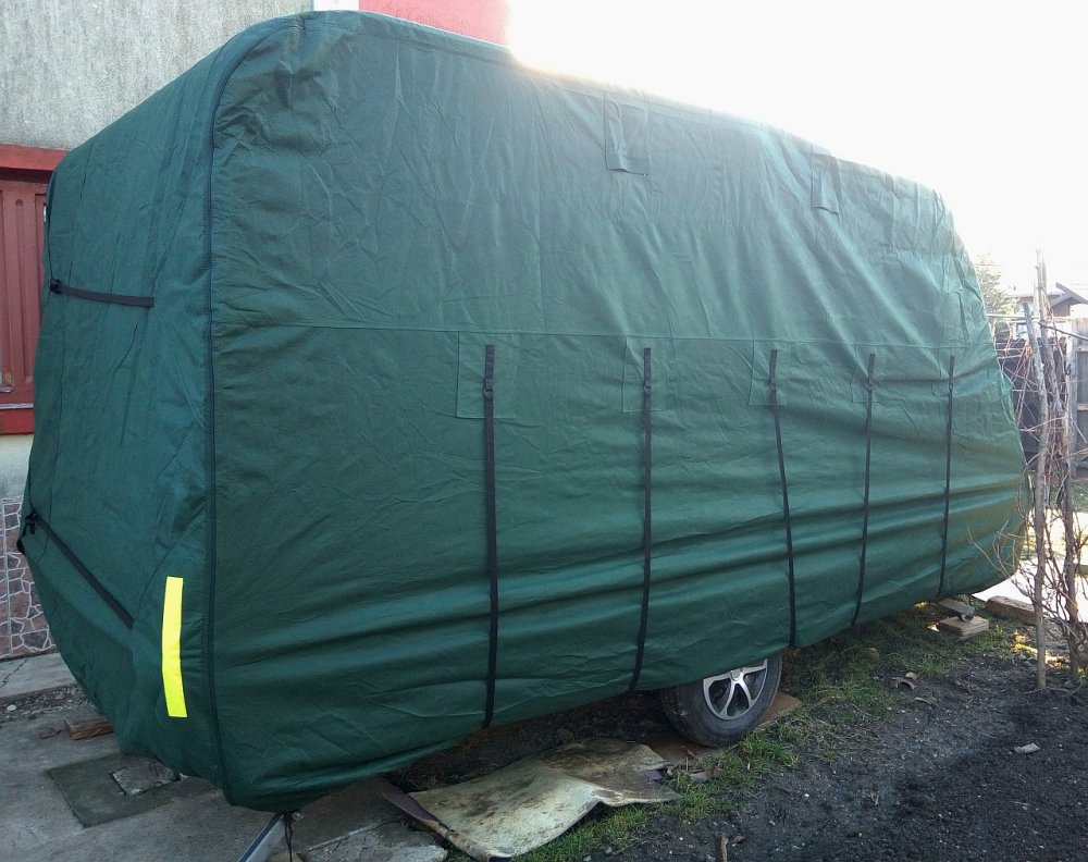

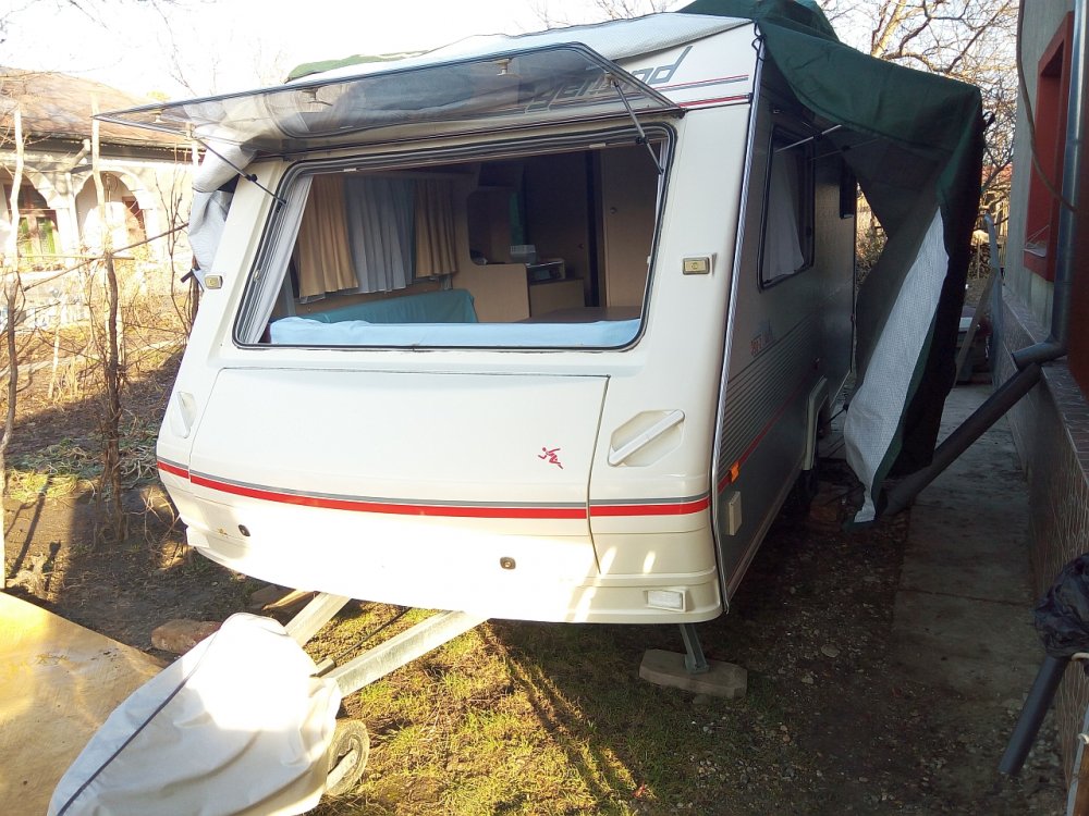

Tin rulota impachetata cu o prelata speciala: Prelata
Aerisesc la 2-3 saptamani: Aerisire

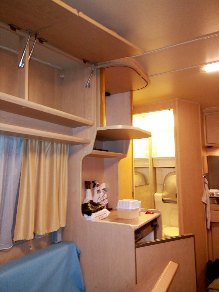

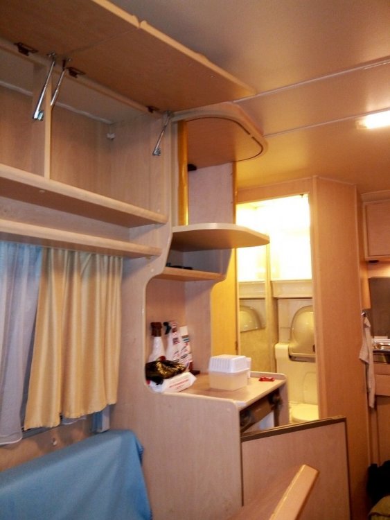

Am pus un dezumidificator clasic, cu 450 g silicat si un rezervor de 500 ml: Dezumidificator
In interiorul rulotei las toate usile si compartimentele deschise. Compartimente deschise

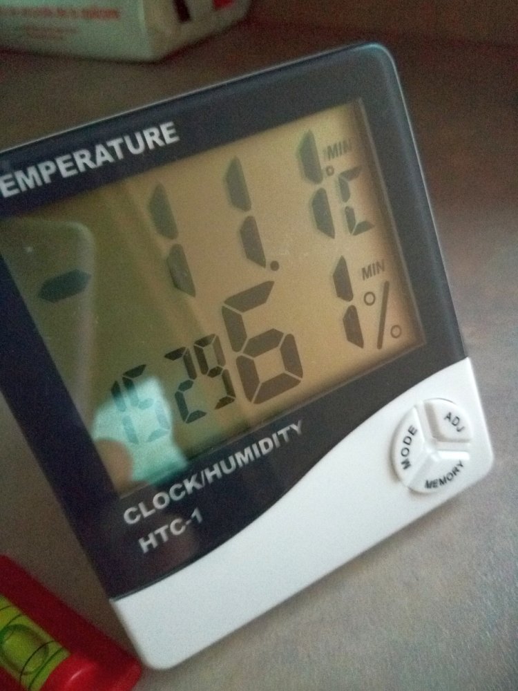

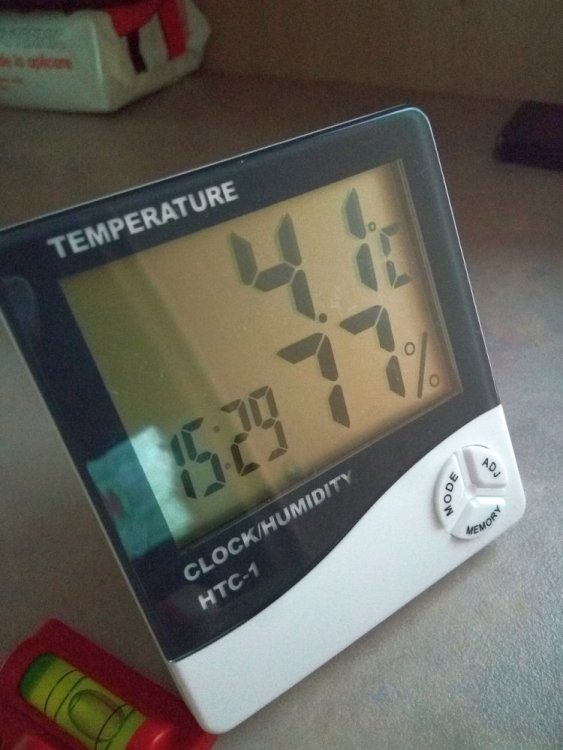

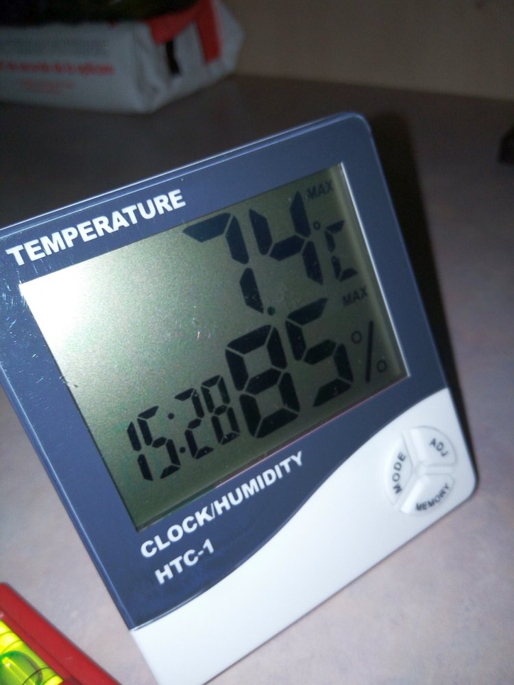

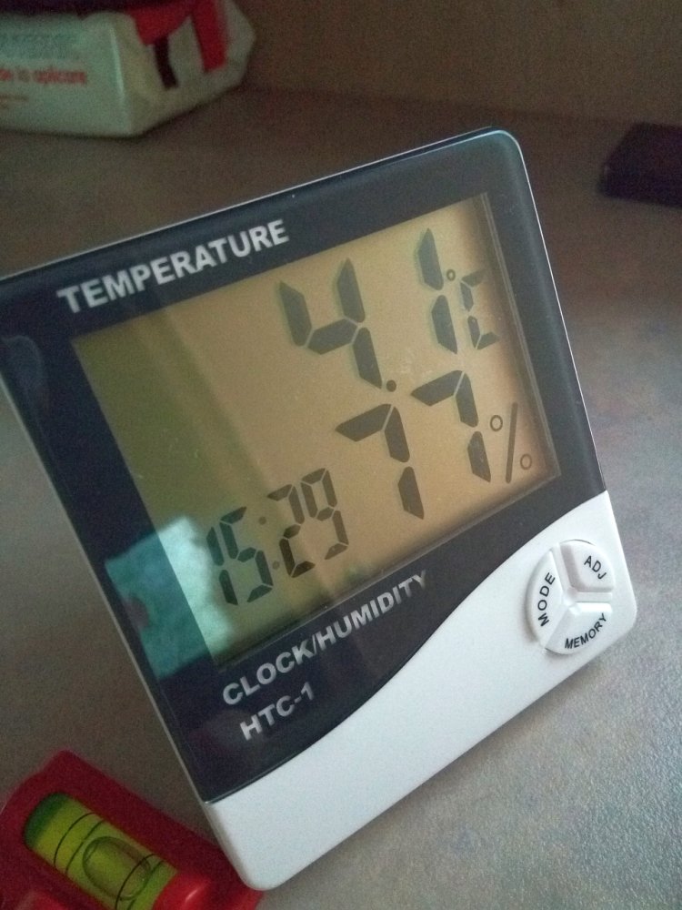

De asemenea, in rulota am lasat un ceas electronic cu termometru si higrometru. Acesta imi poate afisa valorile maxime si minime inregistrate. Cand plec de la rulota,  resetez aparatul, pentru a vedea diferentele data viitoare cand vizitez rulota.
In intervalul 30 noiembrie - 27 decembrie 2018, am avut o temperatura minima de -11, 1 grade C, respectiv o maxima de +7, 4 grade C. Pentru acelasi interval de timp, umiditatea minima a fost de 61 %, iar cea maxima de 85 %. Cand am ajuns la rulota erau +4, 1 grade C si 77 % umiditate.
Minime: Minime Maxime: Maxime Pe moment: Momentan
Ultima oara, pe 27 decembrie, am gasit rezervorul dezumidificatorului aproape plin. La aerisirea precedenta, rezervorul era gol, de aici si surprinderea mea. De asemenea, valorile inregistrate de higrometru au fost asemanatoare perioadei precedente (18-30 noiembrie: minime de -5, 9*C/60 %, respectiv maxime de +6, 2*C/81 %). De fiecare data cand aerisesc, deschid larg toate geamurile, trapele si usa timp de o ora, o ora jumatate. Inainte de a inchide rulota,  incerc sa petrec cat mai putin timp in ea, pentru a nu lasa umezeala prea multa din aerul expirat. De aici si nedumerirea mea: de ce s-a strans atata apa? Singura diferenta notabila a fost intervalul de timp 12 zile vs. 27 de zile. O alta diferenta a fost cand am golit dezumidificatorul de apa la ultima vizita. Am gasit slicatul imbibat cu apa in partea inferioara, spre deosebire de precedenta vizita, cand era uscat. Silicatul are un timp de activare?

Dezumidificatorul nu cred ca functioneaza cand temperatura este scazut sub 3grade celsius. Eu la rulota mea folosesc dezumidificator electric, dar numai cand este cel putin 10grade celsius inauntru. Am norocul ca stau in casa si am o curte destul de mare si acolo tin rulota pe platforma garajului pe care din motive financiare nu am putut termina. Rulota este acoperit cu o prelata, de pe care dau jos zapada de fiecare data cand se depune zapada pe ea. Periodic pornesc si incalzirea si atunci dau drumul si la dezumidificator.
