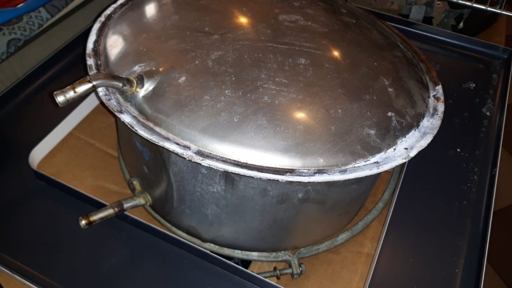

Sa iei in calcul si materialul de constructie: Carver are boilerul din aluminiu , Truma e din inox, si daca ambele sunt sh...ghici care e mai corodat după 15-20 de ani
