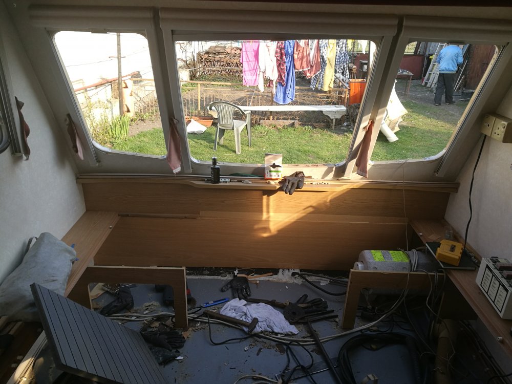

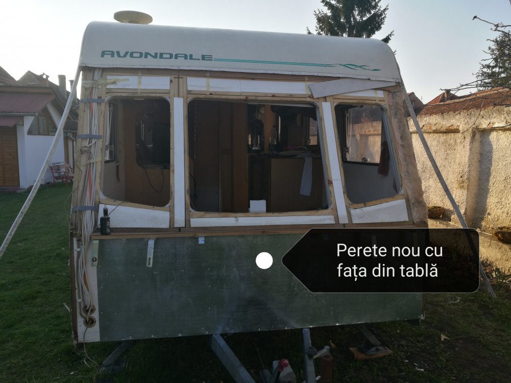

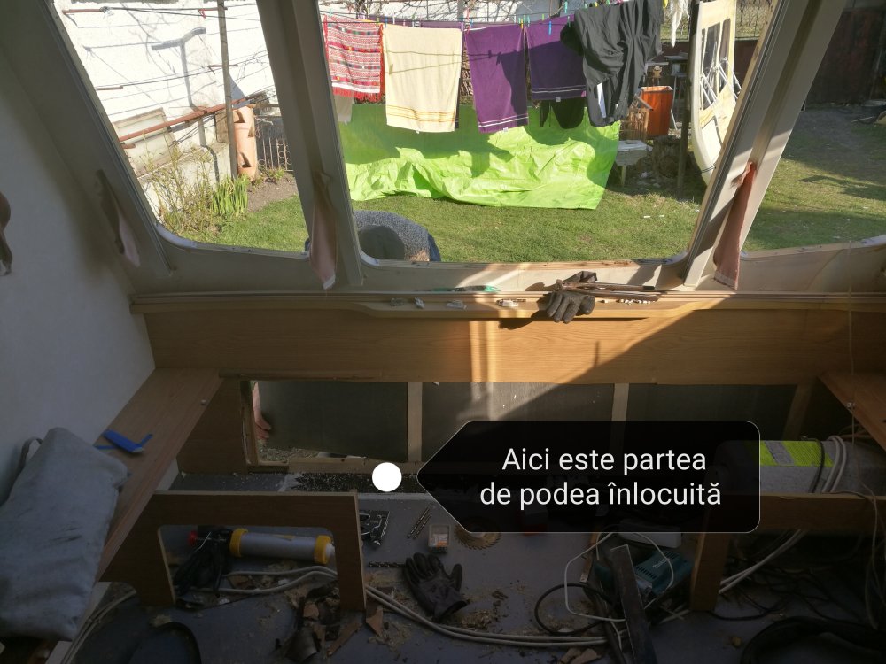

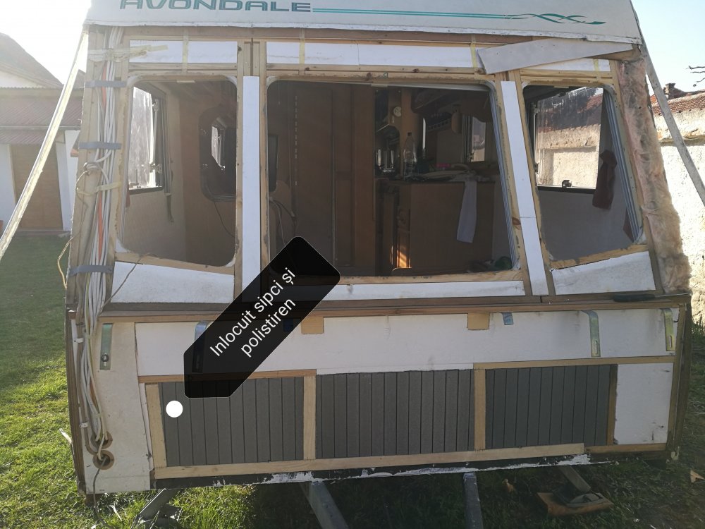

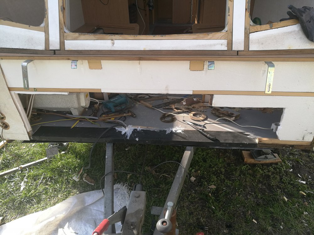

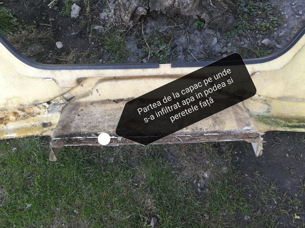

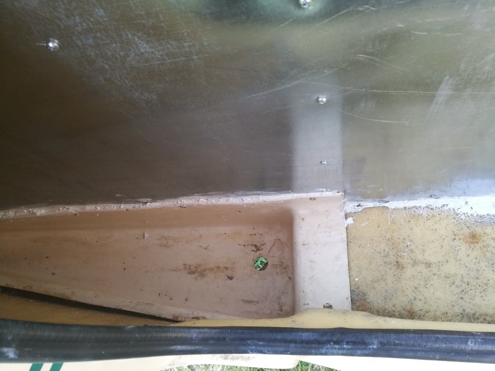

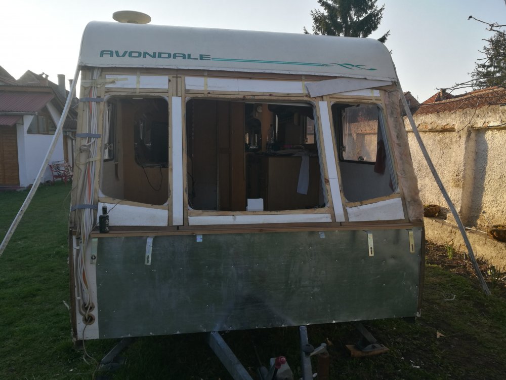

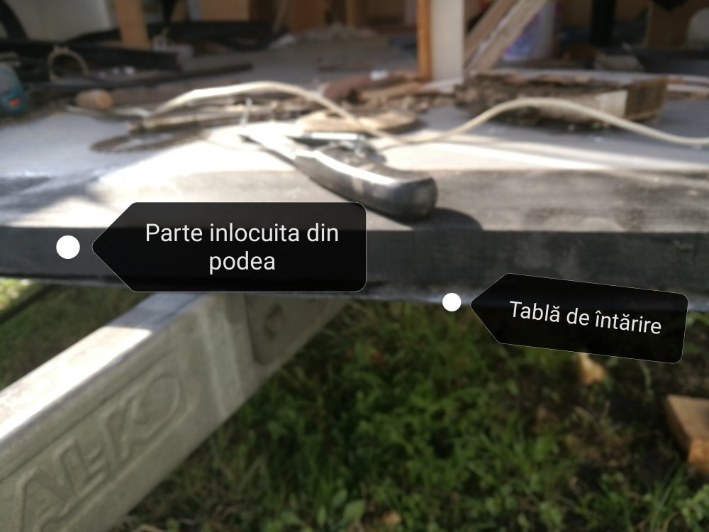

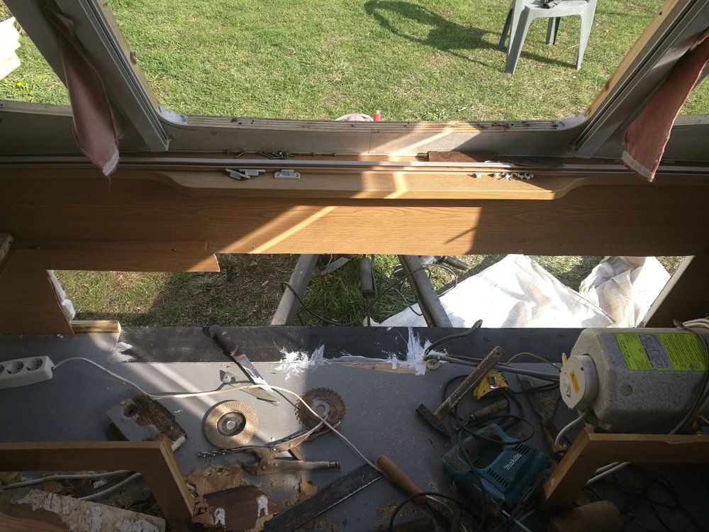

Azi am trecut la partea finala a reparației de la perete si podea. Am înlocuit regiunea afectată a podelei cu scândură nouă lipită cu adeziv și stransa cu holdsuruburi. Apoi a urmat inlocuirea șipcilor afectate de umezeala, polistiren nou. In loc de placajul foarte subțire ce era pe fața peretelui am pus coală de tabla cu marginea îndoită la bază. Între podea și lonjeron am montat o tabla de 1mm grosime care va sustine podeaua mai bine, in special zona unde am schimbat scândură. Tabla de la fața peretelui vine peste tabla de ramforsate, astfel nu mai există posibilitatea ca apa sa ajunga spre podea pe acolo. Totul masticat si prins cu holdsuruburi de crom. Am postat niste poze cu mici explicații, sper sa ajute în a înțelege mai bine ce am făcut.

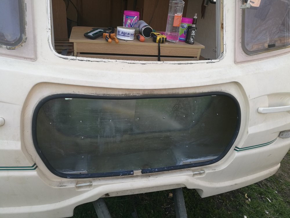

Lucrarea se apropie de finalul primului sezon numit si reparatie podea si perete. Am terminat partea de montare a fetei rulotei cu remasticarea zonelor unde s-a lucrat. Mai sunt de montat chederele la ferestre. Iată și cateva poze cu ce a ieșit pana la urmă. La sfârșitul proiectului voi face și un deviz estimativ pe toată lucrarea.
