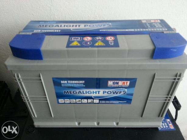

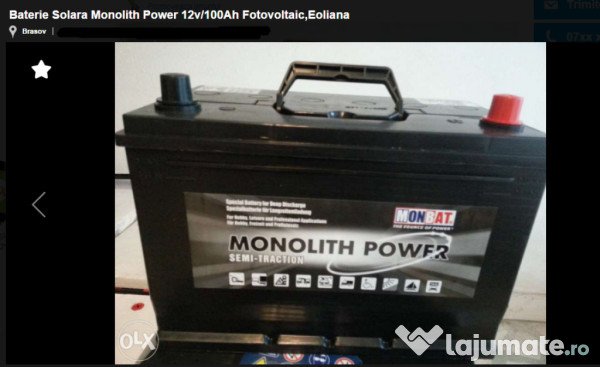

NICU  M
ce diferenta este intre aceste 2 baterii de 100 ah si care  ar fi mai buna  pentru un panou solar?
Mihnea Stoenescu
Categoric, cea de-a doua. Tehnologia AGM este asemanatoare, daca nu chiar surclaseaza pe cea cu gel (electrolit in masa absorbanta, respectiv pasla din fibra de sticla). Mai ales in rulota este ideala fiindca nu degaja gaze (este de tip fara intretinere, nu are pierderi de masa). Ce nu-mi place este marca Monbat (Bugaria). Probabil ca pretul este atractiv... Eu am luat "plasa" cu una obisnuita, pentru masina (acum vreo 10 ani cand au aparut pe la noi - "m-a dus" cam "schipatand" exact 2 ani !).
NICU  M
  La 3/13/2016 la 19:48, Mihnea Stoenescu a scris:
multumesc pentru sfat... cred ca pe asta am sa o iau...

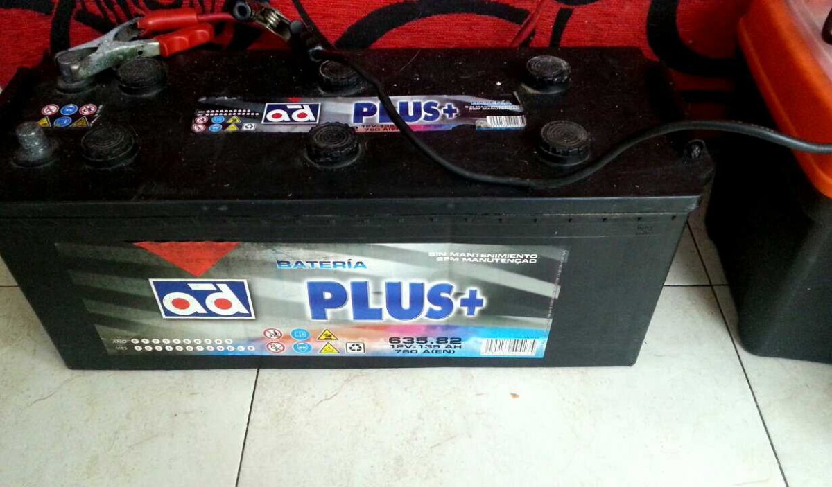

Salutare, hi am si eu o intrebare , va  rogdoh
Am o baterie si nu stiu ce fel de acumulator este.
Oare ce  tip este ?:ascratch:
Multumesc anticipatj;'
Mihnea Stoenescu
Desi nu cunosc brandul, bateria este una dintre cele mai obisnuite ca performanta din clasa ei de capacitate (135Ah - curent descarcare rapida 780A). Pare a fi ceva asemanator cu cele "Acumulataorul"  de 120Ah pe care le foloseam pe "Rabe" (exceptie - constructia bacului).
In primul rand multumesc @Mihnea Stoenescuhi
Intradevar bateria este luata de pe un tractor avariat.
Ceea ce vreau sa spun este ca pe parcursul a 4 zile am, , tras" din ea circa 120 de Amperi.
Cate 3 ore zilnic am conectat 3 becuri la aceasta baterie 2 becuri spot de 50 w fiecare si unul de 20 de w.
In prima zi bateria dupa ce a fost incarcata pe redresor avea 13, 17 volti iar in ultima zi avea 11, 05 v.
Pentru mine cu ce consumatori voi avea este destul de buna.superok
Mihnea Stoenescu
Pai nu am zis ca este rea. Este ceva clasic, iar brandul romanesc (pe care l-am amintit drept similitudine) ne servea cu credinta in parcurile auto, cu toate ca era, nu de putine ori, supus la "cazne" grele.
Nuuu, nay stiu ca nu ai zis nimic rau de aceasta baterie.
Eu doar am scris asa ceea ce poate .
 Totul e testat si masurat de mine personal.
Mult respect pentru postarile tale @Mihnea Stoenescu
Marius Rotaru
Brandul AD este un brand propriu al unui mare concern ce se ocupa cu importul si distributia de piese auto.  Adica este facut de altii pentru AD, acestia punandu-si doar eticheta. In Romania este prezent prin firma AD AutoTotal.
Este un acumulator bazic, singura caracteristica deosebita este lipsa mentenantei. Desi dupa cat de accesibile sunt busoanele iti recomand o "revizie", fie si vizuala ca sa te asiguri ca electrolitul este macar putin peste placi. De asemenea cred ca nu este chiar bine sa il descarci atat de mult, pana la 11V. Tine cont ca este un acumulator auto si nu un deep cycle. hi
Modificat de Marius Rotaru
@Cornel Mihailescu, nu mai descarca niciodată bateria sub 12, 2 V daca vrei sa aibe o viața cât mai lunga !  nay
Va multumesc pentru sfaturi dragi colegi.:-)
Am facut asa o , , experienta"  sa zic asa.
Eu cred ca am exagerat cu consumatorii (120 w) timp de 4 ore adica vreo 40 de Ah pe zi.
Sincer cred ca voi avea doar luminile ( in jur de 20 w pe ora/ 3 ore pe zi) si pompa de apa ( in jur de 20w/1 ora pe zi )
in total vreo 7 Ah pe zi .:ascratch:
Cu respect .hi
@Cornel Mihailescu, :amuzat:, imi place optimismul tau, dar stai si mai aduna : un laptop, o muzica buna, un telefon la incarcat si cate altele se vor mai gasi care se vor aduna la cei 7 amperi preconizati de tine :ascratch: Sa ne auzim si numai de bine!hi
