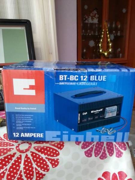

Eu unul am un redresor clasic dar...  , , baga " nu gluma
Incarca cu 12 Ah pe ora ( cel putin asa scrie pe el.)
Si aici as avea si eu o intrebare va rog.
Cam cati amperi pot trage dintr-o baterie de 250 Ah fara sa o , , belesc " ???
Si revin si cu intrebarea de mai sus din topic .
Cu aceasta baterie de 250 Ah  , , supravietuiesc " 4 zile off-camping ???
Ca si consumatori avand doar iluminatul ( bec-led de 5, 5 w ) si pompa de apa ( de 30w cred )

@Cornel C Mihailescu iti raspund eu, pe rand...
- redresorul e OK, dar nu e dedicat incarcarii bateriilor stationare, gen AGM, gel, VRLA, etc...Pentru o baterie tip auto, e foarte bun...superok
- ca sa te tina bateria foarte mult, trebuie sa o mentii la un nivel de incarcare mai mare de 50%...adica undeva peste 12, 4-12, 5 V, si asta poti verifica oricand si o tii sub control, montand pe ea un voltmetru de acest gen...
- ca sa nu o "belesti" ( bateria, se intelege :laughing: ) nu o descarca pe la 10, 8-10, 5V ca s-ar putea sa nu-si mai revina...askc
- 4-5 zile cu acei consumatori suprvietuiesti fara probleme...daca mai ai si un panou fotovoltaic care sa incarce pe timpul zilei, stai toata vara cu consumatorii aia...superok
Inteles acum? /.;
