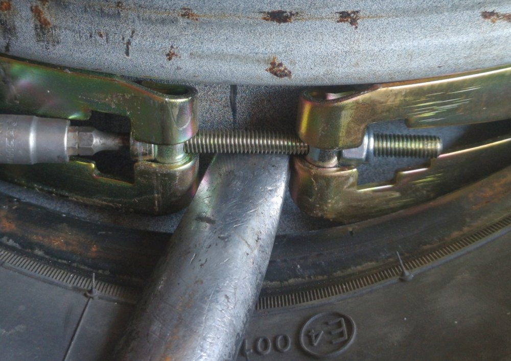

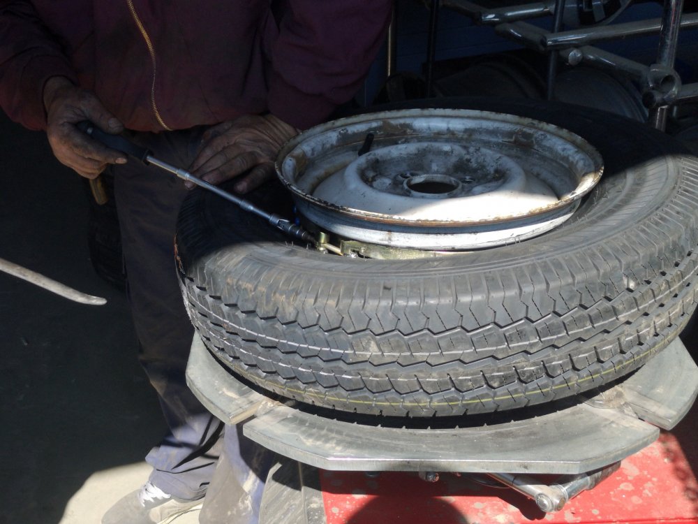

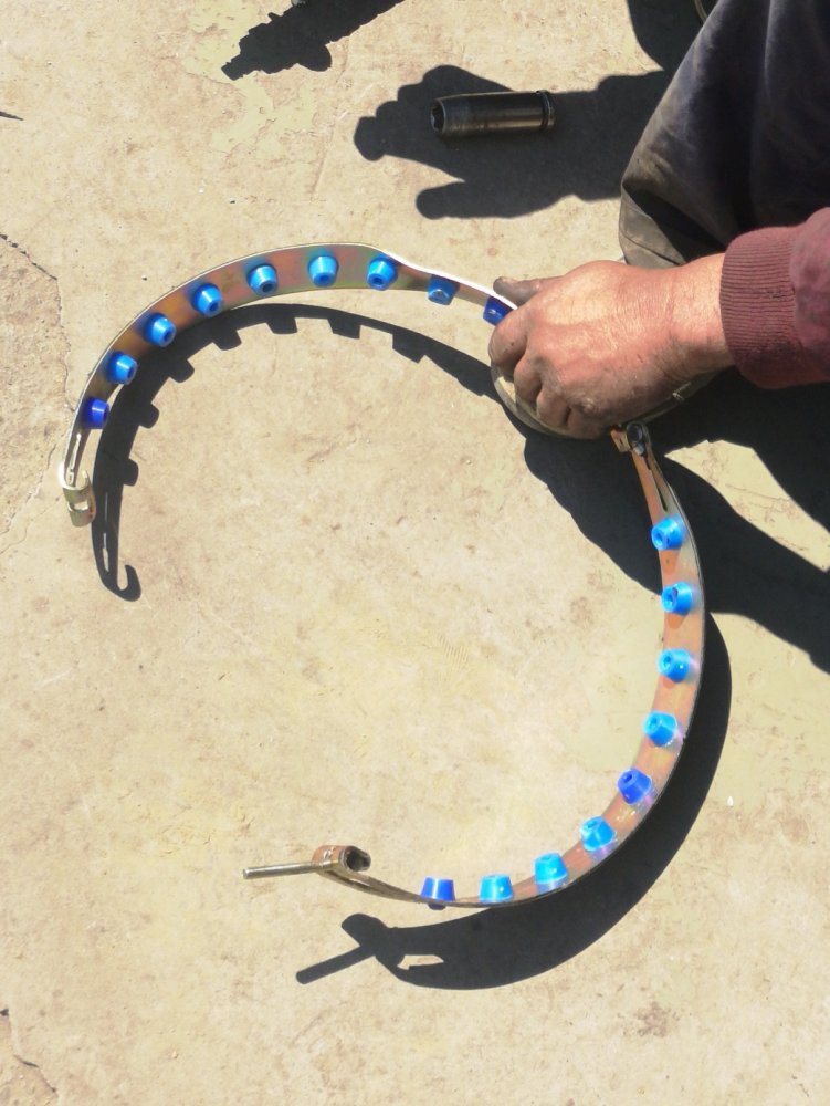

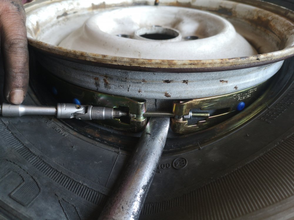

Azi fiind liber am decis sa dau jos roțile și sa merg la vulcanizare pentru a monta pe jante noile cauciucuri achiziționate. Cele vechi erau bunicele " la floare", dar începuseră sa crape pe exterior și am zis să nu risc cu niște vechituri chiar dacă arătau bine. Am suspendat rulota pe cric, am lăsat-o așa până am dat fuga la vulcanizare, planul era sa ma întorc cu roata de acolo, sa o montez și apoi sa desfac și pe partea cealaltă cu repetarea operațiunii. Ajung la vulcanizare si când dă să scoată cauciucul de pe jantă găsește drăcia din foto pe interiorul jantei. Nu am văzut niciunde in viata reala sau pe net chestia aia, nici băieții nu mai intâlniseră până la mine, deși e o vulcanizare mare, cu ceva experiență în satul meu și pune-te nene pe problema de logică, oare cum se scoate. Au rotit de jantă, după ce au scos doar o parte din cauciuc de pe jantă până am dat de zona în care e șurubul și care se desface cu un imbus " nici mare, dar nici foarte mic", vorba tipului de la vulcanizare. Pe parte cealaltă, la 180 de grade exista un al doilea șurub care trebuie și el desfăcut ca să scoată șina aceea afară din cauciuc, cu totul pentru că altfel nu se dejanta! Operațiunea de montare se face în ordine inversa, se baga cauciucul pe jantă în partea de jos, se pune acea șină și apoi se poate pune cauciucul la loc și în partea cealaltă, se umfla roată și se remontează pe rulotă. Cu îndemânarea băieților de la vulcanizare toată operațiunea a durat cam o jumătate de oră pentru fiecare roată pentru că nu mai întâlniseră sistemul și a trebuit sa ne punem tărtăcuțele la gândit și să înțelegem de ce s-a inventat drăcia aia. La întrebarea " mai punem sinele astea înapoi în jante sau le aruncăm șefule?" era patronul vulcanizării prin zonă și a sărit la ei să le pună la loc ca alea sunt foarte bine gândite acolo și că dacă fac pană nu lasă cauciucul să sară de pe jantă. Mi-a explicat că oricum în caz de explozie, la mers pe cauciuc se face praf, dar nu sare pe jantă ceea ce e mai sigur deoarece nu produce pagube în zona podelei rulotei.
Așa că dacă întâlniți aceeași drăcie în interior să vă înarmați cu răbdare și eventual cu îndemânare ca să spuneți și băieților care nu știu de pe la vulcanizare cum stă treaba și cum se poate rezolva!

Sistemul explicat pe larg aici. Foarte utile in prevenirea pagubelor la podeaua rulotei in caz de pana la viteza normala.

Sistemul se numeste Tyron Flat Tyre Protection. In momentul cand am dat si eu de el (la inlocuirea anvelopelor) n-am gasit topicul tau, asa ca am facut si eu  altul.
