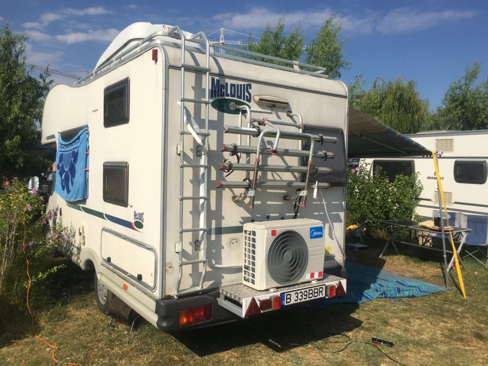

Intre timp, am montat un aer conditionat de casa tip split model midea 9000 btu invertor cu functie de limitare a puterii compresorului in 50%.
Am adaugat si un invertor de 1kw sinus pur direct pe alternator. In mers ma folosesc de alternatorul masinii cu limitarea compresorului de ac in 50%, stationar il bag direct in sistemul de 220 de la camping sau de la un generator de 2 kw sinus pur fara sa limitez compresorul in 50%.
Unitatea externa am montat-o in spate pe un suport de scuter modificat.
Vara asta am prins 2 drumuri de mare, pe 35 de grade. In camper aveam 24 de grade in spate si cam 27 la sofer.
E alta viata!

@Radu Ghita deci tie nu ti se pare tiganie? Ca am avut contestatari. De ce nu am pus de plafon. Raspunsul e simplu: am avut nevoie de un aer ivertor ce ii pot limita puterea la compresor. Cele desicate nu au functia asta

Nu este vorba de tiganie sau nu, daca tie iti place cum arata nu conteaza ce spun altii.
Dar sunt cateva dezavantaje.
1. Nu stiu cat de bine rezista in timp un AC de casa supus la vibratiile din timpului mersului.
2. Greutate mare in permanenta pe spatele masinii.
3. Cand parchezi in locuri nepazite poti sa te trejesti fara el.
4. Nu poti sa mai pui carlig de remorcare.
In cazul meu carligul este obligatoriu fiindca mai agat si altceva de camper.
AC-urile dedicate de plafon, in multe cazuri sunt limitate la 6A ca si consum si mai toate merg alimentate prin invertor.

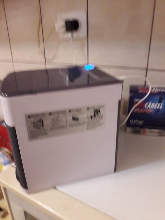

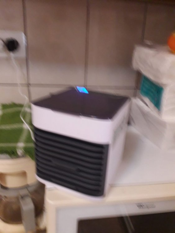

:salutare!:Buna seara .De ce sa fie simplu cand se poate complicat.Eu am rezolvat problema asa:Pt.interior parte de locuit.Caldura Webasto 70ml.motorina la ora.Aer conditionat portabil[60lei]vezi imagime alaturata alimentare 12V-220V.5fd2364a93791_CONCEDII2020047.thumb.jpg.7426b1c288de5c7c73f26cf4ec0de5d1.jpg5fd235a11918c_25.092020080.thumb.jpg.434edb338ab0d5fd1990f13de218d9af.jpg5fd234a530c52_25.092020079.thumb.jpg.20f5d810606c6034be54a1c25a44cf56.jpg
@Anghelescu AntonAnton toată stima dar acel aparat nu este un AC, este un umidificator :)
:salutare!:Da umidifica si aerul si tot odata datorita vaporizarii raceste si aerul. Eu in cabina am AC. Efectul vs. pret si spatiul ocupat este bun.In cort isi face treaba.O zi buna.

Asa este dar al meu nu sare de 2.5A cand e pus sa nu depaseasca 50% din capacitatea compresorului. Asta inseamna ca un invertor chinezesc de 1000 sinus pur il duce fara probleme. Deasemenea alternatorul meu e de 90A. Cei 6A la 220 inseamna la 12V cam 110 A deci peste puterea alternatorului. Pe langa asta clar aveam nevoie de un invertor de 2000 W ;) .   Legat de greutate: suport cam 10 kg, aerul conditionat are 27kg. Asta inseamna 37 de kg( e putin pt un camper ). De furat il fura si pe cel de pe camper asa ca nu asta e problema. In plus nu am vazut hot sa fure ceva nevandabil ;) . Nu am nevoie de carlig de remorcare, imi place sa merg cu 110-120 nu 90km/h :)
Singura problema ar fi fiabilitatea. Aici nu stiu cum o sa fie dar o sa vedem. ( daca ma tine 3 sezoane e perfect)
