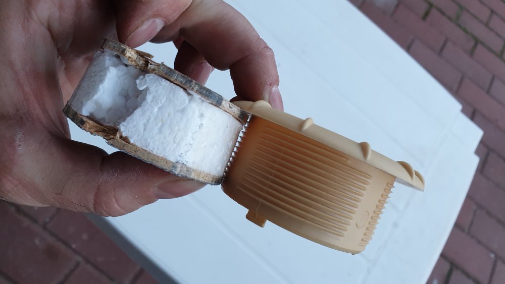

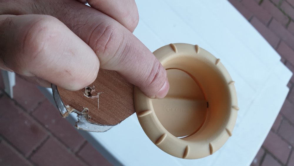

Vladulescuc 19 Semnalează Publicat 2 Mai, 2019 Salut Am intampinat si eu aceeasi problema acum doi ani. Rezolvarea a fost urmatoarea: - am gaurit cu o carota care avea diametrul mai mare cu 2 - 4 mm mai mare decat partea filetata a piesei de plastic - furtunul de carton l-am bagat fortat in gaura creata (trebuie sa intre destul de greu) - am infiletat piesa de plastic in interiorul tubului de carton.....se infileteaza destul de greu dar a iese o fixare sigura si destul de etansa Daca gaura creata este prea mare......aia e....trebuie sa gasesti o alta varianta. Daca gaura creata este prea mica poti sa o majorezi prin pilire. daca poti sa faci o proba pe alt material ar fi prefect.....sa vezi la ce diametru trebuie sa ajungi cu gaura O seara buna 1 2 Distribuie această postare Link către postare Distribuie pe alte siteuri
