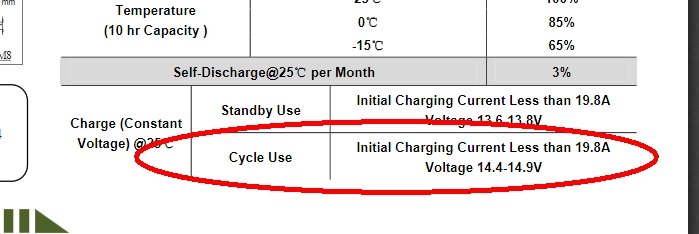

Am rezolvat, multumesc tuturor.Problema era un contact imperfect pe mufa mc4.Acum merge perfect.De ieri dupa amiaza pana azi dimineata a ajuns bateria de la 12 la 13, 3v pe ploaie.Poate sa-mi spuna cineva la cat ar trebui sa setez maxim de incarcare al bateriei?Asta e tipul bateriei:https://www.caranda.ro/en/product/fcd-12v-110ah-acumulator-deep-cycle/
Salut, @Florin Males!
Ti-ai dat singur raspunsul, din manual:
Florin Males
în urmă cu 3 ore, NRLaurentiu a scris:
Multumesc pentru raspuns.
Am vazut si eu pdf-ul asta, dar nu eram sigur care e cel corect dintre stand by si cycle.
De regula, regimul standby se aplica acumulatorilor pentru UPS-uri.
Cu placere!
