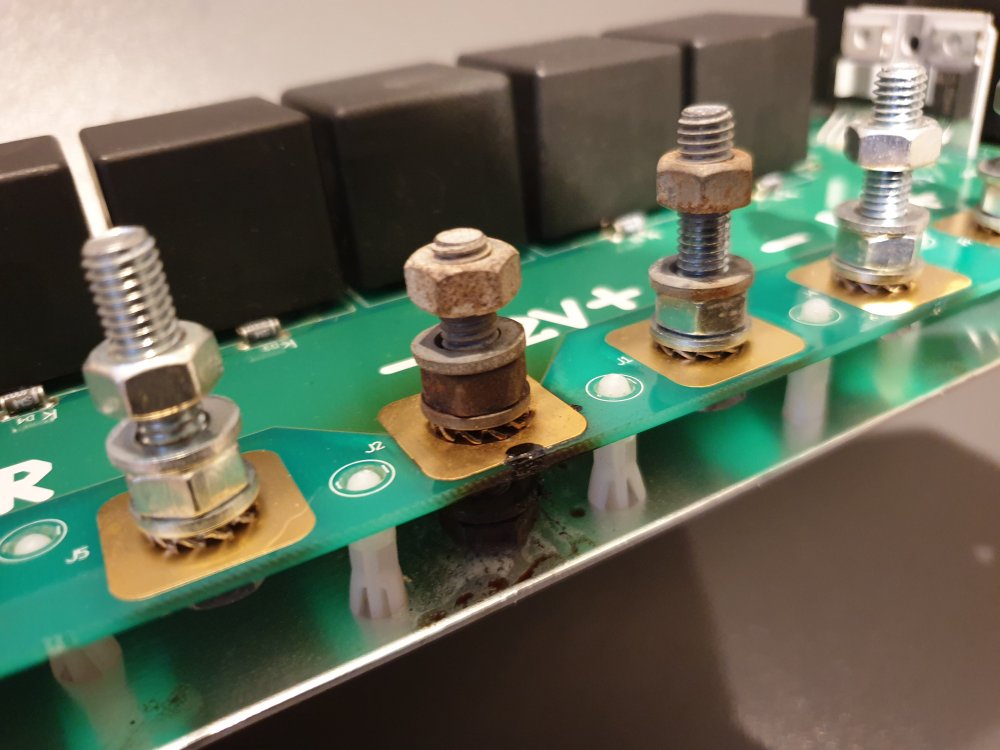

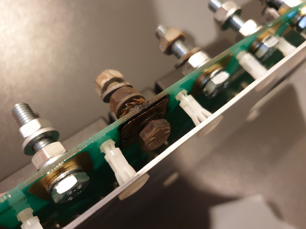

Multumesc tuturor pentru raspunsuri. Am desfacut carcasa controllerului si am inteles ce s-a intamplat. Cele 2 borne de alimentare principale erau desurubate. De ce: nu inteleg. As fi putut sa dau mana pe cei care l-au montat cu multi ani in urma (probabil 10 dupa parerea mea). Insa montajul era impecabil. Poate pur si simplu, de la vibratii, s-au slabit bornele. Am atasat 2 fotografii.
Deci in sarcina mare s-a incalzit fenomenal mai ales masa si a incins tare cablajul. Al carui lac s-a topit in zona respectiva. Asta e si motivul pt care protectia nu a sarit: moverul nu a simtit suprasarcina in driverul lor. Plus ca am vazut cam ce piese are. Foloseste tranzistoare doar pentru soft start. Apoi foloseste releul in regim de forta.
Totusi, am avut noroc. Incidentul acesta putea sa rezulte in foc. Ar fi fost pacat mare. Oricum intre timp mi-am comandat un stingator cu pulbere de 6 kg.
