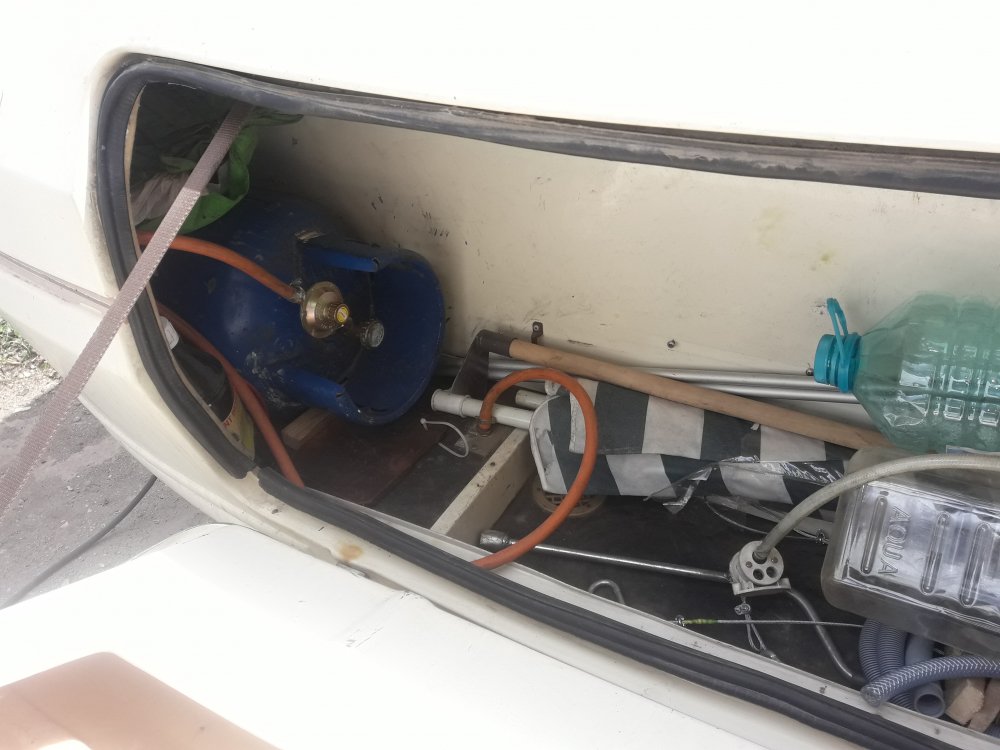

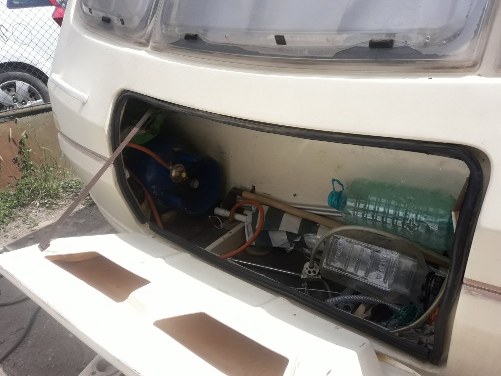

Teo Raducanu 256 Semnalează Publicat 23 Mai, 2019 eu am o rulota englezeasca-ECCLES-MOONSTONE-cu portbagaj in fata, si acolo bag o butelie romaneasca care functioneaza aragazele romanesti. si sicer functioneza extra. o tin culcata in portbagaj. asta este rulota. Distribuie această postare Link către postare Distribuie pe alte siteuri

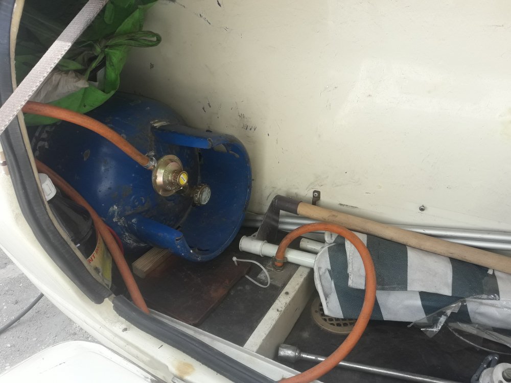

Teo Raducanu 256 Semnalează Publicat 24 Mai, 2019 plina ochi fratilor incarcata unde incarca soferi turismele-in picioare nu incape in portbagaj fiind prea inalta, decat culcata. -uite acum am mai invatat ceva de la voi, sa nu stea culcata ca pot avea surprize . eu numai asa am folosito culcata, sincer.o sa fac o poza sa vedeti pozitia ei. Distribuie această postare Link către postare Distribuie pe alte siteuri
Teo Raducanu 256 Semnalează Publicat 24 Mai, 2019 (modificat) La 5/24/2019 la 9:57, Teo Raducanu a scris: plina ochi fratilor incarcata unde incarca soferi turismele-in picioare nu incape in portbagaj fiind prea inalta, decat culcata. -uite acum am mai invatat ceva de la voi, sa nu stea culcata ca pot avea surprize . eu numai asa am folosito culcata, sincer.o sa fac o poza sa vedeti pozitia ei. Arată mai mult Asta este pozitia ei. In picioare nu pot sa o pun altfel . Apropo : 2 butelii de 7-8 litri sa le pot baga in picioare(vertical) pentru ceasuri romanesti la pret rezonabil stie cineva sau sa cumpar noi? Modificat 25 Mai, 2019 de Radu B Distribuie această postare Link către postare Distribuie pe alte siteuri

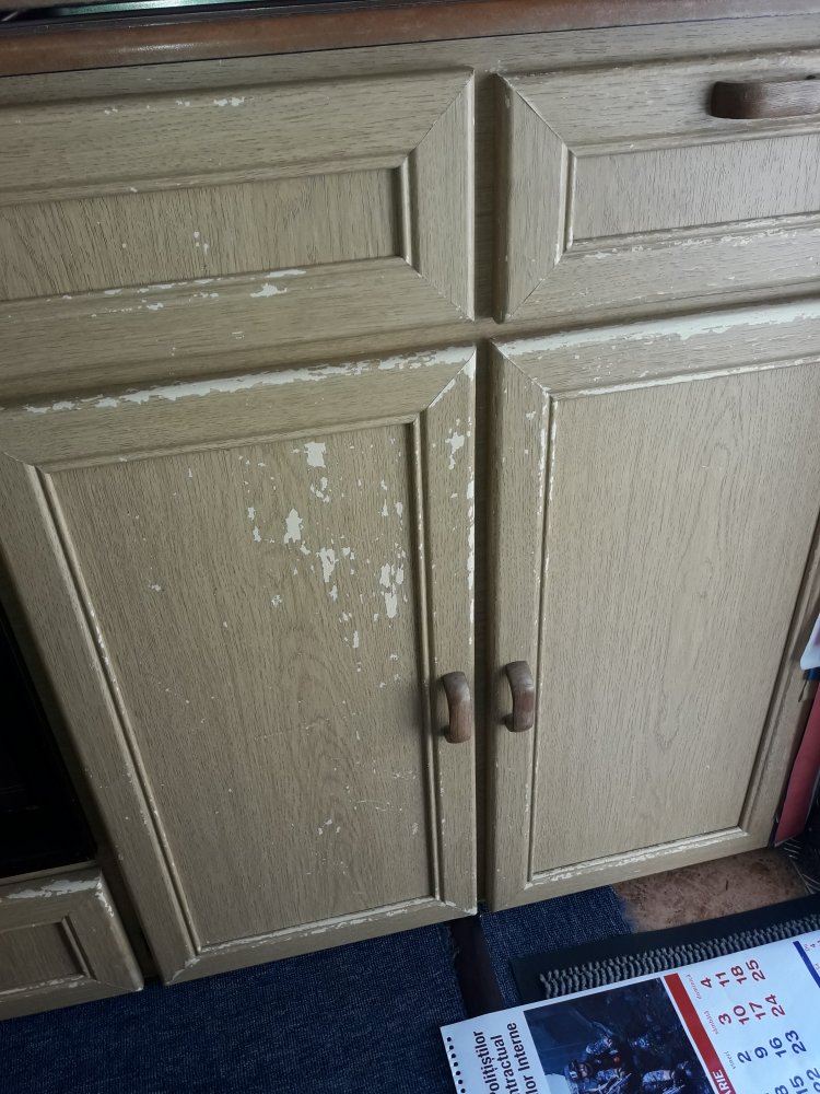

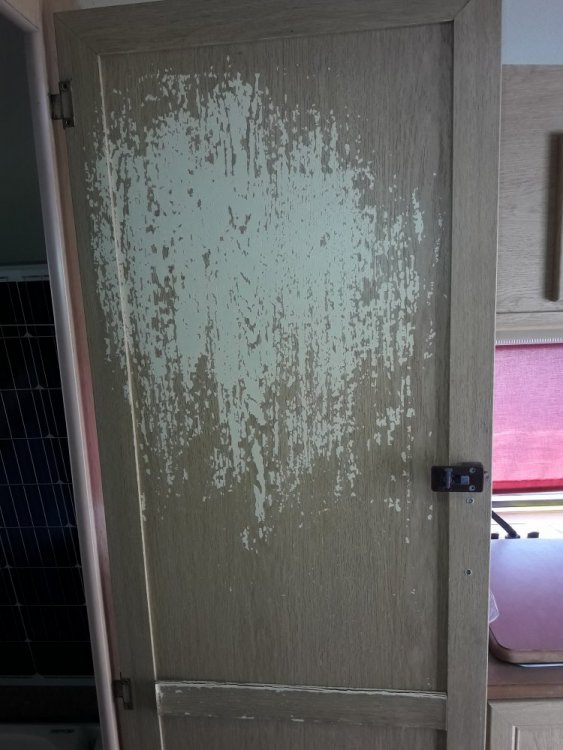

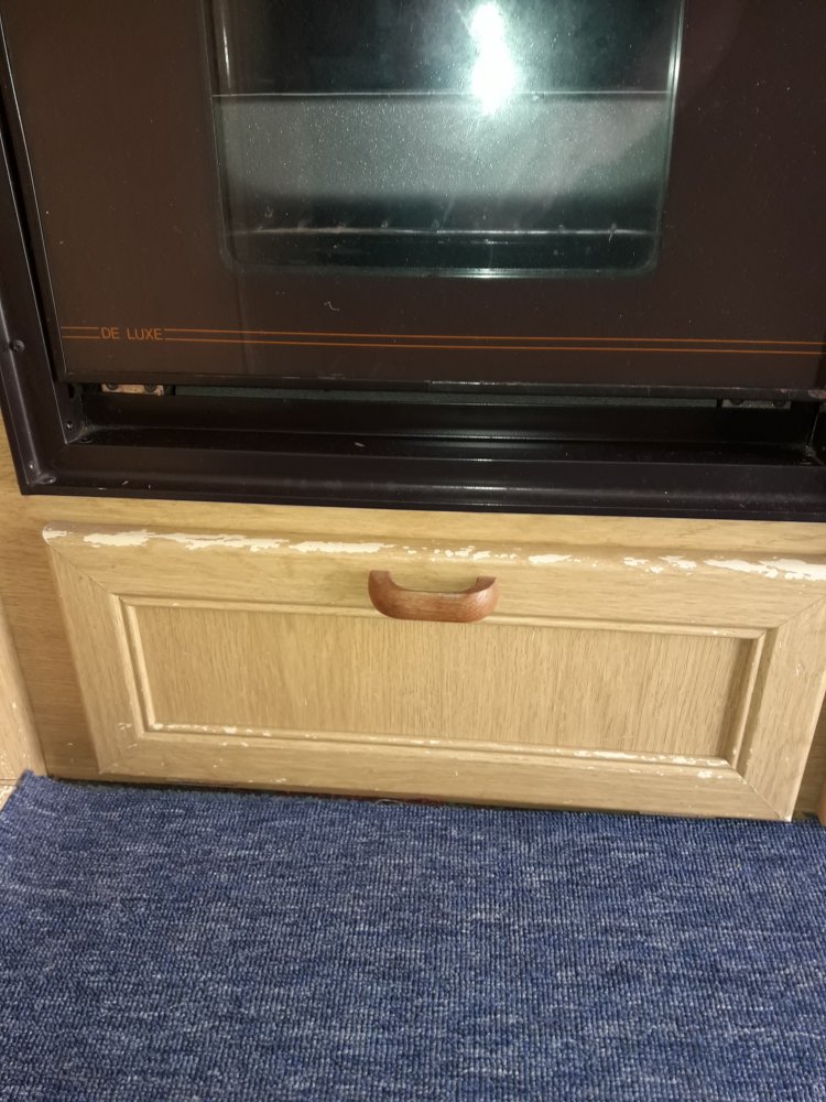

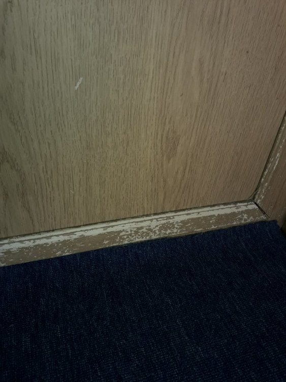

Teo Raducanu 256 Semnalează Publicat 26 Mai, 2019 O intrebare aici daca mi-se permite de catre admini. fratilor cu ce sa dau sau sa fac ca am ceva locuri pe unde a inceput sa se exfoloeze sau sa se curete tapetul sau cu ce o fi dat, poze. si sfaturi va rog. Distribuie această postare Link către postare Distribuie pe alte siteuri
