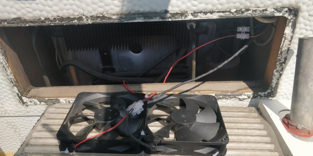

Lucian Pop

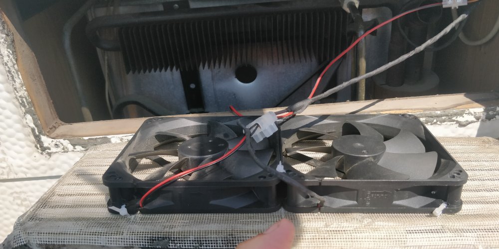

Astazi am pus ventilatoare la frigider.
Am pus doua coolere mari de sursa pc care imping aerul afara.

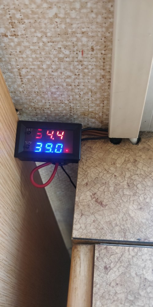

Mi s a parut insuficient de puternic ansamblul si am mai pus un ventilator mic de procesor sub radiatorul frigiderului
Inca nu am apucat sa il testez in conditii reale dar am vazut ca temperatura fara racire ajunge la 60-65 de grade
Toma Roger
Cred ca ar fi fost de-ajuns un singur ventilator (asta pentru consum) dar montat putin mai departat de grila (eu am folosit la acelasi tip de ventilator si tija filetata de 4mm) si cu ajutorul unei benzi de lipire din aliminium am facut asa ca un tub prin care sufla mult mai bine decat atunci cand l-am montat asa cum ai facut-o si tu, lipit de grila.
