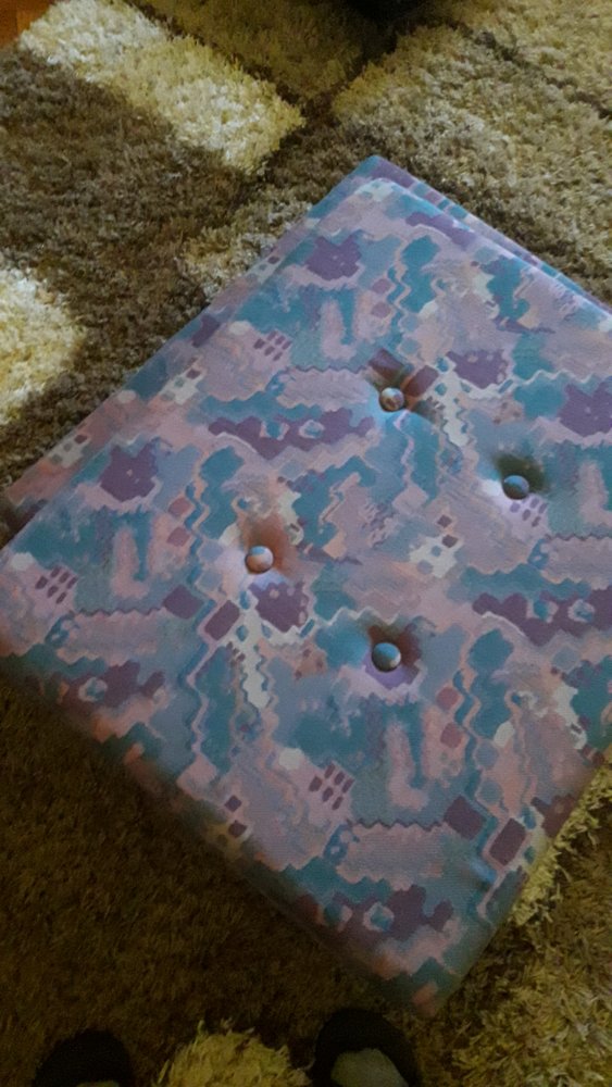

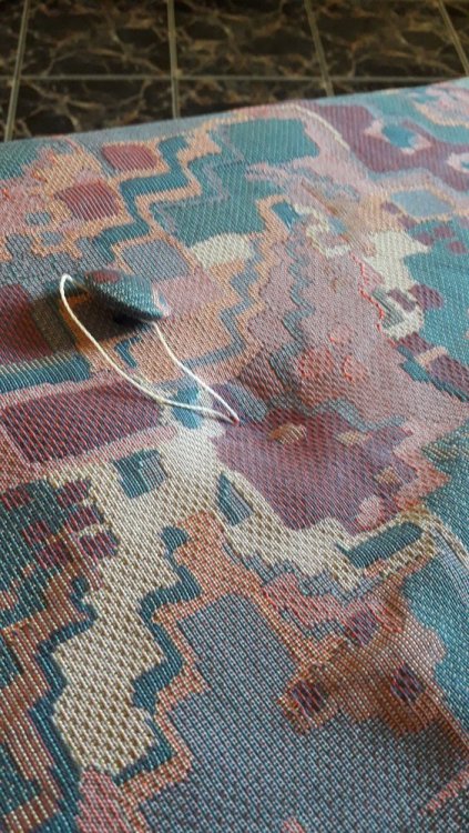

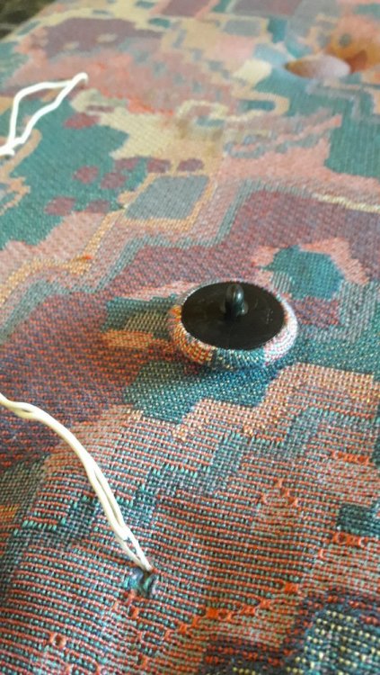

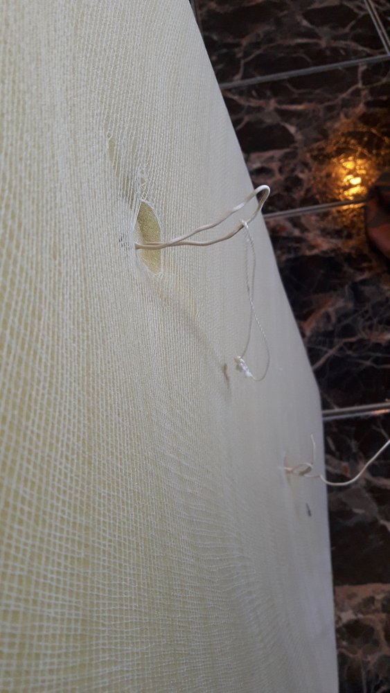

Daca in cazul husei de la salteaua de pe pat (rulota a fost modificata de fostul proprietar si in fata are acum un pat mare fix in loc de canapele) lucrurile au fost simple, (desfacut fermoarul-scos husa-trimis la curatatorie), in cazul huselor de pe banchetele din spate e mai complicat. De ce? Din cauza acelor nastrusnici de "bumbi" care dau aspectul de capitonaj si care in prima faza mi s-au parut nu greu de desfacut dar aproape imposibil de montat la loc in asa fel incat sa nu se vada ca s-a umblat acolo, m-am gandit ca imi va fi foarte greu sa nimeresc lungimea sforii care leaga cei doi bumbi astfel incat sa stranga toti la fel.
In prima faza m-am gandit ca o spalare cu o solutie in genul celor pentru curatat covoare sau tapiterii ar fi ok si nu m-as complica foarte mult. Dar, daca nu m-as complica... nu as mai fi eu! :default_big_grin:
Asa ca am decis sa studiez problema mai in amanunt. Am cautat pe forum... nimic de genul asta. Apoi, dupa ce am tras vre-o doua cruci... m-am apucat de treaba.
Solutia pe care am gasit-o eu e cat se poate de simpla (poate exista si alte solutii mai simple dar... asta mi-a trecut mie prin cap) si consider ca merita incercata. O spalare in masina de spalat cred ca merita un mic efort, mai ales la igienizarea de dupa achizitionarea rulotei, dar nu numai.
Acei "bumbi" de care vorbeam sunt prinsi unul de altul (ma refer la cei doi aflati in aceeasi pozitie de o parte si de alta a pernei) printr-o sfoara dubla. Din fericire, sfoara nu este trecuta printr-un orificiu din "bumb" ca in cazul nasturilor asa cum am crezut initial ci acei "bumbi" au un fel de carlig cu siguranta care agata sfoara. Deci... usor de demontat si usor de pus la loc! Atata doar ca, pentru ca acei "bumbi" sa exercite o presiune asupra pernei si sa dea aspectul de capitonaj, sfoara este mai scurta decat grosimea pernei. Ca sa nu pierd capetele sforii si ca sa nici nu o scot si sa ma chinui sa o bag la loc prin acea gaura din burete (riscam sa nu mai nimeresc exact gaura si "bumbii" sa nu mai fie centrati pe perna) am ales solutia de a trece prin acea sfoara o sarma mai lunga, sarma pe care, dupa demontarea unui "bumb" am tras-o prin perna tragand de "bumbul" din partea opusa. Sarma ramane in perna pana la spalarea si uscarea husei, fiind folosita apoi la tragerea sforii inapoi prin aceeasi gaura. Sfoara ramane bine inteles atasata de sarma.
Nu stiu daca ii va fi utila cuiva aceasta postare, poate multi dintre voi ati aplicat aceasta metoda sau altele mai simple,  dar daca un singur coleg de forum s-a gandit sa spele husele la masina de spalat (sau curatatorie) si a renuntat din cauza acelor "bumbi" (asa cum era sa fac eu)... inseamna ca nu e chiar inutila!
Chiar nu e complicat deloc, se demonteaza si se monteaza totul la loc in cateva minute (poate doar daca nu am fost eu destul de explicit) si eu consider ca merita!
Eu nu prea vad rolul bumbilor, exceptand aspectul estetic. Daca te lasi pe perna, simti in spate ghionteala bumbului si nu cred ca e f.placut. Ma bucur ca ai gasit solutia pentru curatirea huselor. Succes!

Pai... nici nu imi vine sa ii scot asa, din prima, fara sa fi dormit macar o data pe ei!
Dupa ce o sa dorm si o sa vad cum e (daca o sa vad, acel pat micut nu imi e dedicat :default_big_grin:)... ma mai gandesc! Pentru "demontare e nevoie de o foarfeca si de aproximativ 1 minut din pretiosul meu timp!
Stand in fund pe canapea nu i-am simtit deloc!

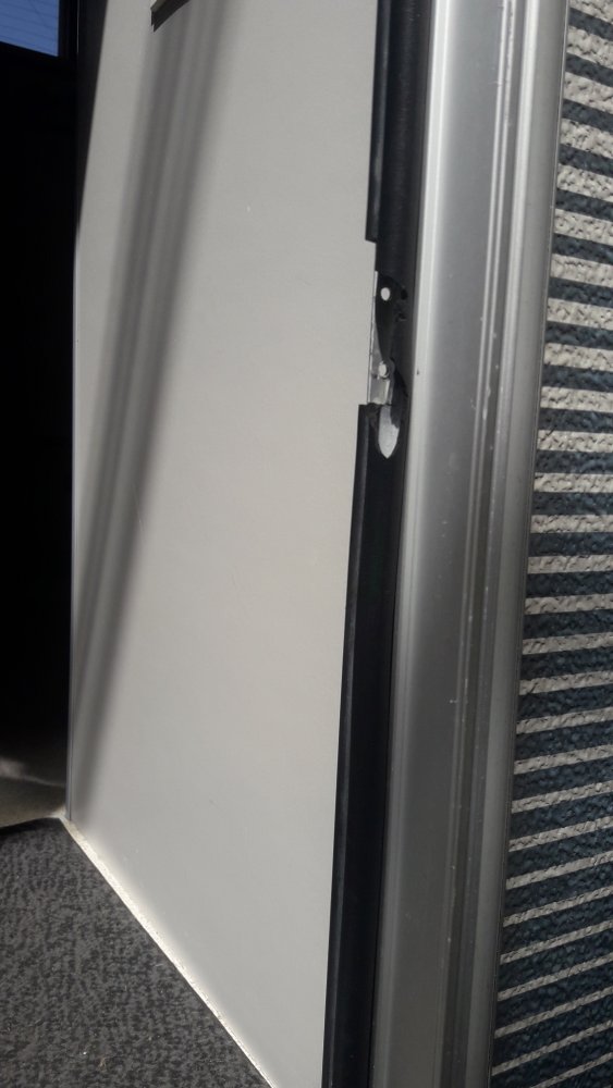

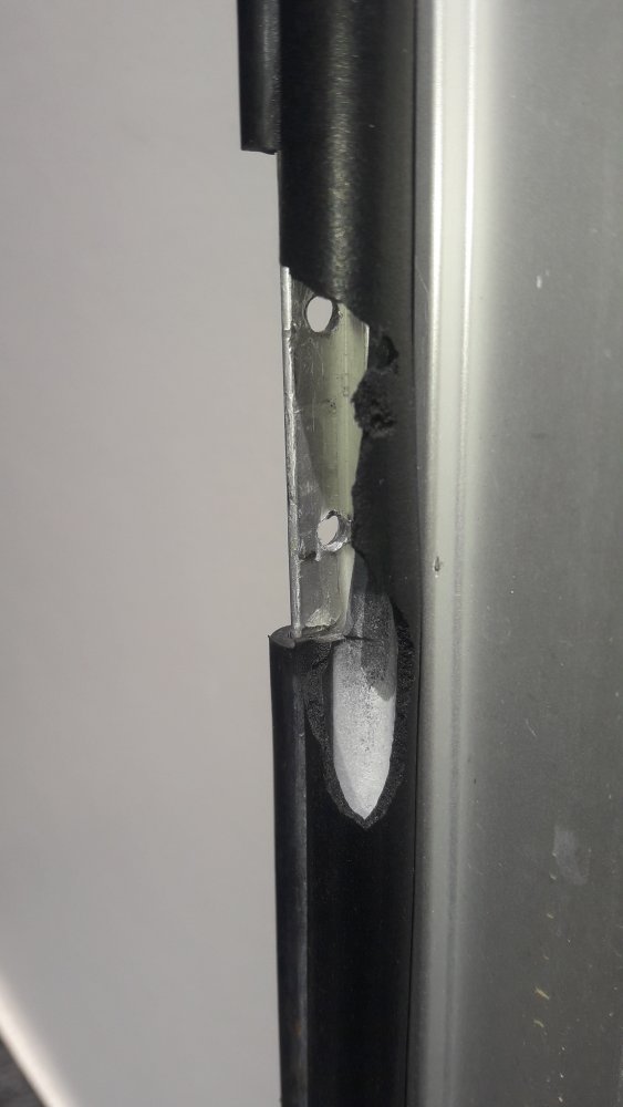

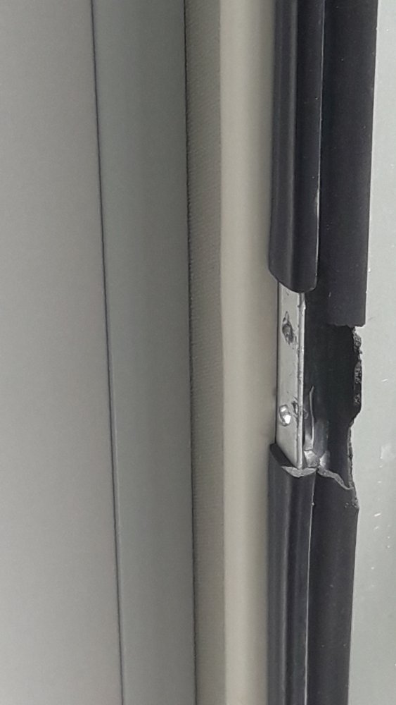

Incet-incet incep sa ma indoiesc de calitatile mele de observator al defectelor la cumpararea unei rulote. De ce? Pai... astazi am descoperit o chestie care m-a dat gata! Nu prin gravitatea defectului ci prin faptul ca nu inteleg cum am putut sa fiu atat de orb incat sa nu observ un defect chiar vizibil, la chedrul usii de intrare in rulota! Pai asta trebuia sa imi sara in ochi! :default_doh: Si... problema mea cea mai mare e alta! Daca nu am fost capabil sa descopar un astfel de "defect", oare ce surprize ma mai asteapta pe viitor??? Ce defecte o mai avea rulotica mea pe care eu nu le-am vazut???
Bine, e clar ca nu sunt eu de vina (iar ma scot :default_big_grin:)! De vina e mosul care, desi trebuie sa fiu sincer si sa recunosc ca mi-a fost simpatic de cum l-am vazut, atata m-a zapacit cu toate prostiile pe care mi le lasa in rulota, de mi-a deviat atentia de la ditamai chederul "defect"! Bine, el nu avea de unde sa stie ca bietul meu creieras meu nu poate procesa prea multe informatii de-odata, dar totusi! Mosul ala a fost de-a dreptul machiavelic! Si l-am mai si sunat sa-i spun ca am ajuns in tara cu bine, asa cum m-a rugat...
Pana la urma... asta e!
Daca tot am inceput sa scriu aceasta postare, cred ca va dati seama ca am si o intrebare! Doar nu o sa va dezvat tocmai acum, cand eu abia "m-am incalzit"...
Credeti ca pot lasa chederul asa cum este sau trebuie sa-l schimb? De cand am venit in tara a plouat destul de mult si au fost si ploi chiar puternice, dar apa nu intra deloc pe la acea ruptura din cheder. Am intrat in rulota astazi dupa o jumatate de ora de ploaie puternica si am cautat foarte atent, am pipait peste tot, am tamponat cu un servetel sa descopar eventuale urme de apa, dar... nimic!20190429_142046.thumb.jpg.2a93ab6fd4adc1e0c5c02ec584d87004.jpg20190429_142004.thumb.jpg.79c2920a0284c4a87deb2e897c716ddb.jpg De fapt, ruptura este in dreptul incuietorii partii de jos a usii (usa este din doua bucati). Acolo normal ca trebuia  sa existe un decupaj in cheder, dar... in timp s-a mai decupat si singur nitel...
Da, ar fi trebuit sa observi acest defect, dar, cu timpul. te vei obisnui cu el si nu-l vei mai baga in seama.:laughing: Da Doamne sa fie singura problema! :nedecis:

Chederul poți sa-l refaci cu niște gasket negru la tub. Intri in rulotă închizi usa ai grija sa lipești niște banda izolatoare pe ușă in porțiunea unde lipsește chederul și modelezi ( umpli ) porțiunea lipsa cu gasket.  Apoi îl lasi să se usuce. Spor.

Da, @Mircea, cred ca asta e solutia! Atata timp cat nu intra apa, ... cred ca trebui sa ma obisnuiesc cu el! Sa fie asta singurul defect? Hmmm... M-as mira! Si nu spun asta pentru ca sunt constient ca am luat o rulota de 26 de ani, ci pentru ca azi dimineata, intrand in rulota sa iau numarul olandez (pe care am crezut ca trebuie sa-l predau la obtinerea numarului provizoriu), am simtit ca mirosul din rulota parca nu mai e chiar asa de proaspat, de curat... Ma grabeam si nu am stat sa analizez prea mult situatia, dar acum o ora, la intoarcere, am intrat din nou in rulota. In prima faza am crezut ca de dimineata mi s-a parut, se simte doar faptul ca aerul e incarcat de umiditate si a stat inchisa aproape permanent de doua saptamani. Dar, dupa  cateva minute am realizat ca totusi... parca... ceva-ceva se simte in aer... Am pipait toata rulota dar nu am gasit nimic moale. Mirosul e slab, foarte slab (ma pot lauda ca am un foarte ascutit simt al mirosului), dar exista! Pana acum nu s-a simtit deloc! De cate ori am intrat in rulota am incercat sa depistez eventuale mirosuri, dar.. nimic! Oare doua saptamani de ploaie, cu o umiditate permanenta in aer (ca asa a fost in Petrosani) poate sa declanseze mirosul sau era prezent si nu l-am simtit eu??? In continuare solutia cred ca e sa astept, sa urmaresc dupa fiecare ploaie (sau ma rog, cum aici ploua aproape permanent mai bine in fiecare zi) daca apar ceva urme pe pereti... Nu pot sa ma apuc sa-i fac nimic pana nu depistez sursa! La cat ploua in Petrosani... cu siguranta nu va dura mult! Pana atunci, ma apuc de studiat pe forum si pe Youtube cum se fac reparatiile la rulote... Cu siguranta voi avea nevoie! Nasul meu nu m-a inselat niciodata! Desi, decat sa ma apuc de reparat la ea... mai bine schimb "bumbii", conform sugestiei lui @Stefan Adam!

In privinta chederului... cred ca voi aplica ambele metode! Mai intai incerc sa ma obisnuiesc cu el, apoi, daca nu reusesc, aplic metoda lui @Stefan Adam! Nu aia cu bumbii! :default_big_grin:

Chederul, daca nu este copt, lasa-l asa. Eventual, daca te deranjeaza vizual, aplica metoda descrisa mai sus. Daca este copt, i-a altul. Cauta printre postarile mele, am pus un link si poza cu cel pe care l-am achizitionat eu. Indicat este sa aiba aceeasi sectiune. Pe respectivul site erau mai multe modele. De asemenea, in oferta celor de la Exis a aparut de curand un nou model de cheder.

La uitatul pe sub chedere nu m-am gandit. Pe sub ea m-am bagat, nu se vede nici cea mai mica problema. Nu stiu daca trapa este MPK sau nu (habar nu am cum e aia si la cautarea pe google dupa trapa MPK... da, seamana dar... nu! Din cate imi dau seama din pozele de pe google, cele MPK se pot ridica complet pe o parte???). Am mai rugat pe cineva sa intre in rulota sa "adulmece" dar spune ca nu se simte decat aer inchis, fara nici un miros de mucegai. Si totusi, asa cum am spus, nasul meu ()... Sunt convins ca exista o problema!
Cred ca voi aplica metoda ridicarii chederolor. Mai intai la panoul frontal, apoi la cel din spate, apoi la geamul lateral! Dupa care... silicon si trapa!
Chederul nu este copt deloc! Asa ca... il mai las.

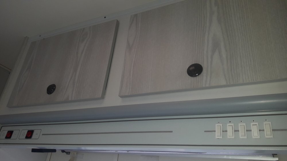

Deasupra aragazului sunt niste becuri care functioneaza. Deasupra lor, in partea stanga, sunt doua butoane, pentru 12 V si 220 V. Functioneaza! In dreapta sunt 5 butoane. Primul aprinde un spot din spatele rulotei, al 3-lea aprinde un spot din fata rulotei, iar al 5-lea aprinde ambele spoturi deodata. Dar butoanele 2 si 4... habar nu am ce fac! Adica... stiu! Nu fac nimic! Dar oare ce ar trebui sa faca???
