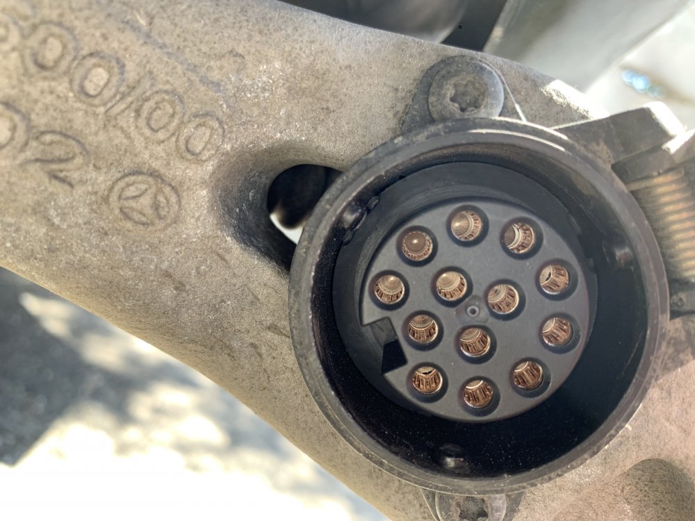

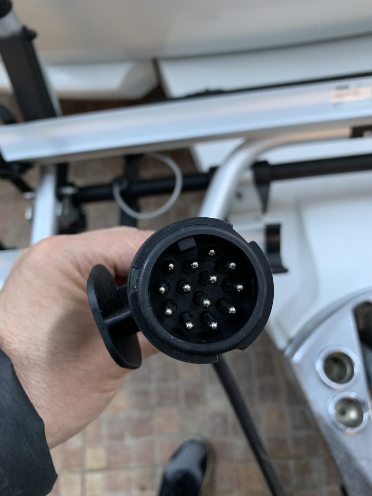

@Dragos M, m-am uitat pe schema, este doar cea care prezinta sistemul de iluminare interior (becuri, conexiuni, intrerupatoare, aprinderi soba si aragaz etc.), centrala (transformatorul 12 V/350 W) si legatura la Truma Therme. Insa am observat ca firele pentru masa lumini (13) si masa frigider (11), respectiv cele pentru plus lumini (9) respectiv plus frigider (10) - singurele figurate in schema pe partea de legatura cu masina - au sectiunea de 4 mm.
De asemenea, in poza pe care ai pus-o cu priza de la masina, observ ca aceasta are fisele de contact din cupru. In poza pusa mai devreme, cea cu stecherul de la rulota, observ ca pinii sunt din nichel. Acum, din ce imi mai amintesc eu din liceu, materiale diferite au rezistenta diferita la trecerea curentului. Acesta este un alt motiv de incalzire in acea zona.
In concluzie eu zic ca este normal. De asemenea, cablajul de la Mercedes (anumite modele) este fabricat la noi in tara (BN)! :)

@Dragos M... De asemenea, in poza pe care ai pus-o cu priza de la masina, observ ca aceasta are fisele de contact din cupru. In poza pusa mai devreme, cea cu stecherul de la rulota, observ ca pinii sunt din nichel. Acum, din ce imi mai amintesc eu din liceu, materiale diferite au rezistenta diferita la trecerea curentului. Acesta este un alt motiv de incalzire in acea zona.
Corecta observatia, Laurentiu.
In cazul contactelor de cupru neacoperite, acestea suporta temperaturi mai mici (< 75 grade), cele acoperite cu staniu (< 90 grade) si cele acoperite cu nichel sau argint (< 105 grade)
Eu sunt aproape sigur (nu am desfacut inca) ca la masina firele nu sunt de 2, 5 cu toate ca masina are de fabrica acel carlig... si nu cred ca pot modifica acele fire..., vin direct din calculator... nimeni de la Mercedes nu ar pune un fir mai gros si sa merg la nea’ “Vasile” sa-mi umble in calculatoare nu am curaj...
La rulota in schimb sunt fire de 2, 5 de la mufa pana la frigider (verificate).
Banuiala mea din ce spuneti voi ar fi ori stecherul nu intra prea bine in priza (fix) si pentru asta nu prea am cum sa vad ca intra prin “inflietare”..., aveti vreo alta solutie cum as putea vedea cat de fix stau pinii in priza ?
Iar o alta banuiala ar fi cum spuneati mai sus diferenta de materiale..., cupru si ce o fi celalalt.., un crom ceva...

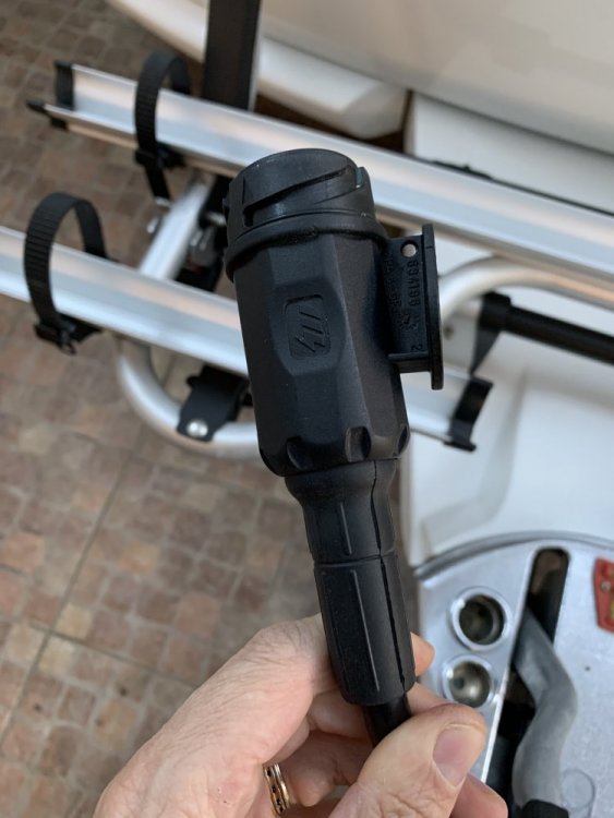

   Este cam greu de vazut in poza daca fișa (stekerul) rulotei este demontabil. Pare sa fie sertizata (asemanator cu fișele cordoanelor de alimentare ale diverselor aparate). Daca este nedemontabila, nu este cazul sa vedem daca conductoarele sunt bine stranse deoarece se practica tot metoda sertizarii (nu exista suruburi, filete..). Metoda sertizarii este cea mai sigura, astfel ca rezistenta de contact (generatoare de efect termic), este practic nula.

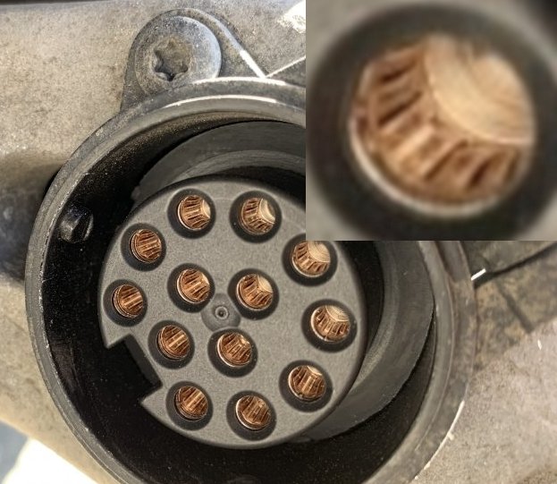

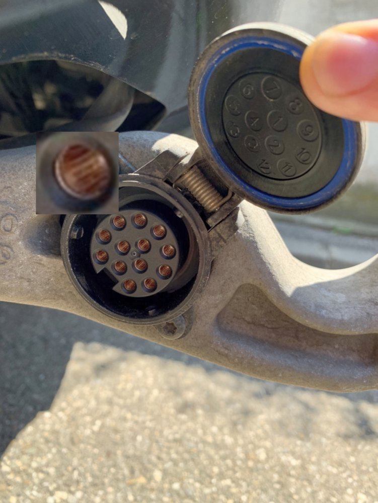

@Mihnea Stoenescu, nu recomand sa faca asta, va micsora suprafata de contact dintre pin si "gaura". Dupa cum se vede in poza de mai jos, "gaura" este un tub fara crestatura.
De asemenea, nici una dintre "gauri" nu prezinta semne de ars --> iar asta inseamna ca face contact perfect stecherul rulotei cu priza masinii.
Incalzirea provine din contactul a doua materiale diferite si sectiunea mica a conductorului de la priza masinii versus amperajul mare.

   Totuși, nu înțeleg cum se realizează un contact intim între armăturile unei astfel de prize fără nici un element elastic. Sunt pinii și bucșele conice și au arcuri situate axial in spate ? "Clămpănesc" ? - e o glumă; n-aș crede... Să aibă ajustaj cu strângere că la rulmenți ? - nici asta nu aș crede fiindcă ridica probleme...   Pentru mine e o enigmă.
   Eu am crezut că bucșele sunt crestate. Așa am și scris. Bineînțeles, dacă nu sunt, soluția propusă își pierde sensul...
  La 4/24/2020 la 6:54, Mihnea Stoenescu a scris:
   Totuși, nu înțeleg cum se realizează un contact intim între armăturile unei astfel de prize fără nici un element elastic. [...]  Pentru mine e o enigmă.
Par a fi niste caneluri longitudinale, atat cat se poate vedea in poza. O sa ma uit la priza de la masina sa vad la mine cum sunt. Cert este ca pinii de la stecher sunt "plini", asa ca singura tehnologie elastica ar trebui sa fie in priza. Acasa mai am o priza noua cu 13 pini, sa vad acolo cum e tratat subiectul.
Intrarea/iesirea fisei in priza se realizeaza prin sistemul "melc" si de aici banuiesc ca se realizeaza fortat intrarea completa a pinilor in priza. La priza actuala de pe masina, chiar si cu acest sistem de melc, scoaterea stecherului o fac foarte greu, chiar daca jumatate din lungimea pinilor iese dupa ce rotesc de partea exterioara a stecherului.

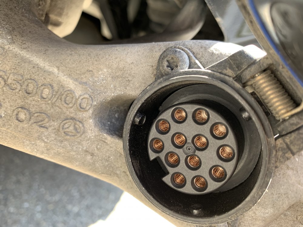

Mai fac o poza la priza sa se vada cat mai bine..., insa eu cred ca acea conexiune se face prin presare, pinii find putin conici... (altfel nu e logic cum ar sta fixa toata conexiunea...)

Din ce vad acea priza are ca niste “bucsi” din cupru care posibil sa se stranga pe pinii rulotei..., e ceva foarte fin..., nu-mi dau seama cum functioneaza aceasta coexiune lentru a fi cat mai fixa...
Marian Petre
Ideea era aceea de a verifica priza, nu de a schimba masina. E suficient sa cuplezi mufa rulotei la o alta masina si sa lasi motorul pornit 30 min. Daca este o problema la rulota priza, sigur, se va incalzi.
Acum e clar cum este asigurata flexibilitatea: crestaturi longitudinale si ambutisat materialul pe acea portiune!

Pare ca se desface..., dar de unde sa iau “scula” aceea ? :default_big_grin:
Foarte interesant... ! :salutare!:
Vlad Iliescu
Lasă lucrurile cum sunt. Primești sfaturi bine intenționate, dar de la persoane cu obiecte de generație și tehnologie mai vechi. Nici nu se pune problema de a efectua improvizații la mașini si rulote de ultima generație, cu instalații de fabrică. Fii convins că lucrurile sunt în regulă și bucură-te de rulotă fără să cauți probleme acolo unde nu sunt.
  La 4/24/2020 la 19:21, Dragos M a scris:
Pare ca se desface..., dar de unde sa iau “scula” aceea ? :default_big_grin: [...]
Nu este nici o scula! Este doar un suport de motat pe protap pentru a pune stecherul cand nu e folosit. Are mai mult rol de protectie.
