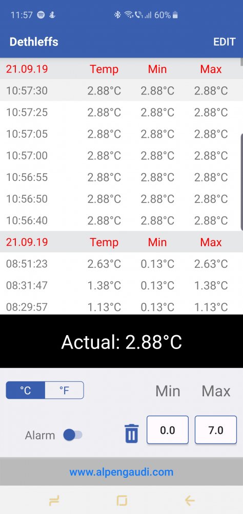

Radu Dragulinescu 117 Semnalează Publicat 28 August, 2019 (modificat) Da, m-am lămurit după ce am răsfoit câteva zeci de pagini dedicate frigiderelor hibride: Cooler de evacuare aer cald, plus răsturnare pe toate partile. Am montat ieri in el un senzor (Bluetooth) și i-am monitorizat temperatura pe tel vreo 12h. Alimentarea a fost pe gaz. Dimineata, pungile cu cuburi de gheață erau beton în congelator, iar în interior erau 7°C. Asta pana am deschis ușa de câteva ori. Am greșit inițial crezând ca e similar celor de pe veliere, la 12V. Doar ca alea sunt cu compresor. Modificat 28 August, 2019 de Radu Dragulinescu 1 Distribuie această postare Link către postare Distribuie pe alte siteuri

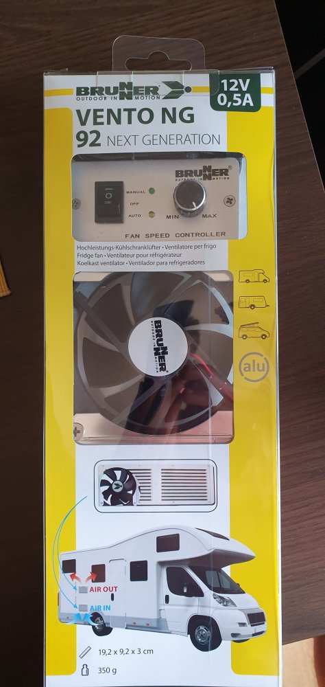

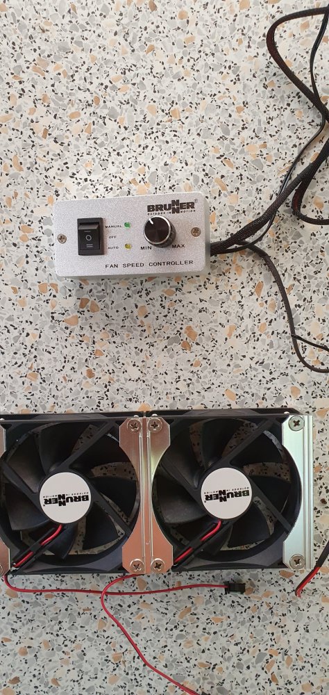

Radu Dragulinescu 117 Semnalează Publicat 28 August, 2019 De lene sa nu alerg si sa combin piese si device-uri, ca pe vremuri, am achizitionat un kit pentru racirea instalatiei frigiderului hibrid, dotat cu panou de control si senzor de temperatura. Il voi monta dupa instalarea panourilor solare. Ca sa bricolez totusi ceva, am inlocuit toate becurile cu LED-uri si am montat niste prize de incarcare telefoane si 12V. 1 Distribuie această postare Link către postare Distribuie pe alte siteuri

Radu Dragulinescu 117 Semnalează Publicat 28 Septembrie, 2019 Am montat boilerul Truma pe gaz, de care sunt foarte multumit (deocamdata), un indicator de nivel pentru tancul de apa si cooler-ul pentru radiatorul frigiderului. Mi-a ramas de instalat kit-ul solar plus acumulatorul. 3 Distribuie această postare Link către postare Distribuie pe alte siteuri

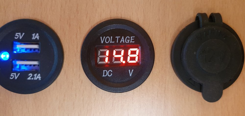

Radu Dragulinescu 117 Semnalează Publicat 30 Septembrie, 2019 Il gasesti la Exis, Ebay, Amazon, etc. Consta intr-o sonda ce se introduce in rezervorul de apa din rulota si un display cu led-uri care-ti indica nivelul apei din tanc. Se alimenteaza la 12V. Sunt mai multe modele pe piata cu preturi asemanatoare. Ai de unde alege. Am atasat o imagine cu sonda. 4 2 Distribuie această postare Link către postare Distribuie pe alte siteuri

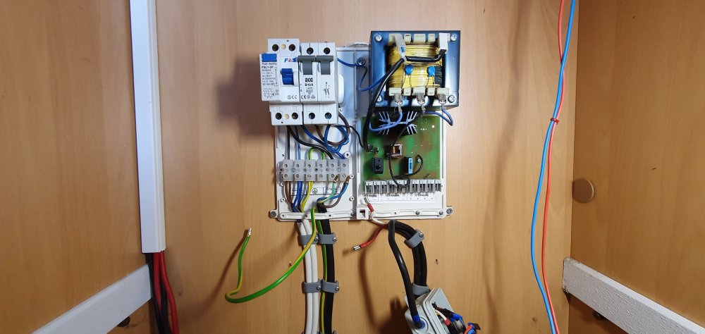

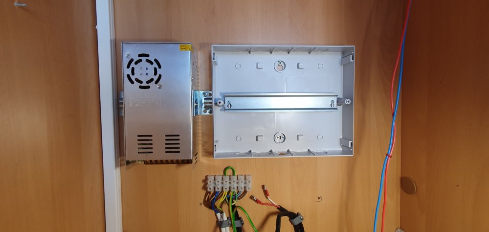

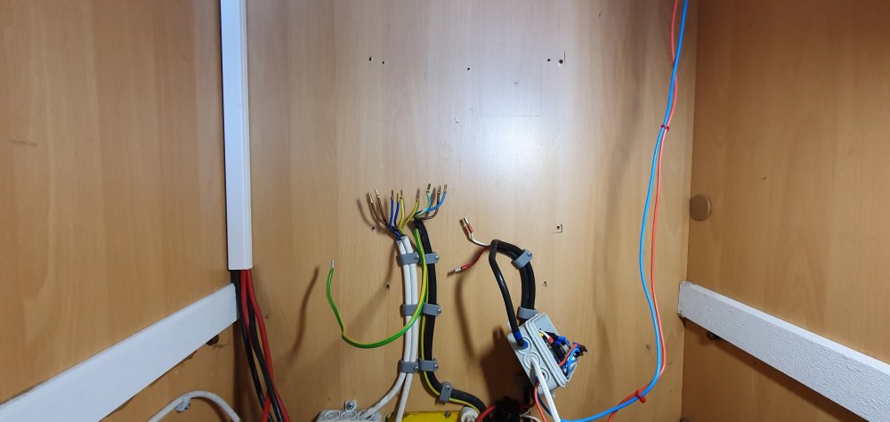

Radu Dragulinescu 117 Semnalează Publicat 16 Octombrie, 2019 Din ciclul "Am enorm de lucru la un nou proiect, dar pentru ca n-am inspiratie fac orice altceva...", m-am apucat de refacut alimentarea rulotei. Asta ca tot am dotat-o recent cu acumulator, panou solar si regulator. Multumesc (din nou) pe aceasta cale colegului @Cristian A, care a publicat schema electrica. Am cumparat o sursa de 12V (eMag), 2 contactori, un redresor, un invertor si un tablou electric, am dat jos @ aruncat alimentarea originala (care mi-a si ars o serie intreaga de LED-uri deoarece fara sarcina scotea 18V) si rezultatul se poate vedea in imaginile de mai jos. 7 1 Distribuie această postare Link către postare Distribuie pe alte siteuri
Viorel Vilcu 37 Semnalează Publicat 17 Octombrie, 2019 Salut, pentru a reduce sansele unui incendiu ar fi indicat sa folositi copex pentru cablurile mai lungi de 10cm si sa placati toti peretii acelei incinte cu un material ignifug. bafta la bricolat! Distribuie această postare Link către postare Distribuie pe alte siteuri
Radu Dragulinescu 117 Semnalează Publicat 17 Octombrie, 2019 Multumesc de sfat. Adevarul e ca nu prea am trasee mai lungi de 10-15 cm intre device-uri, incarcarea instalatiei nu e mai mare de 5-6 A (pompa de apa e cea mai energofaga), iar sursa de 12V e protejata la scurt-circuit sau sarcini peste 30A. TV nu voi folosi vreodata, nu folosesc nici acasa iar in vacanta e chiar un sacrilegiu (pentru mine). 1 Distribuie această postare Link către postare Distribuie pe alte siteuri
