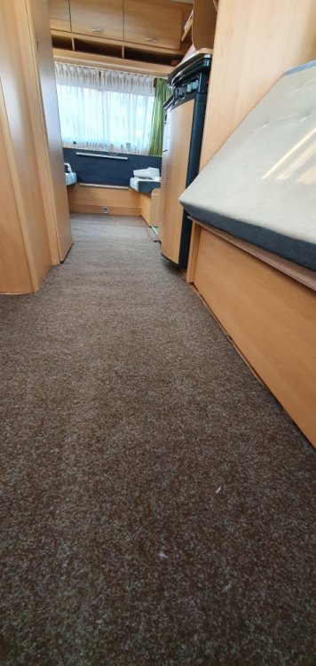

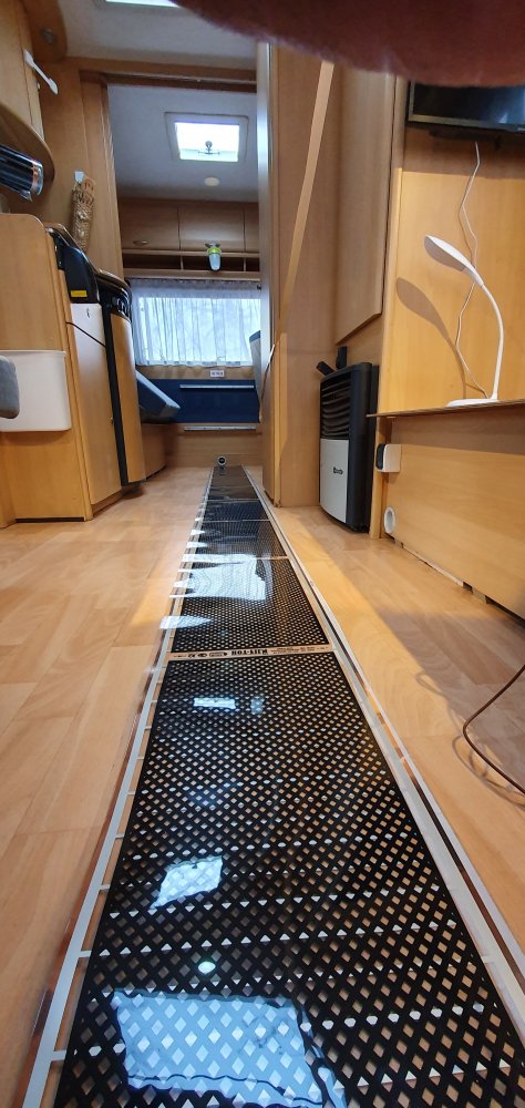

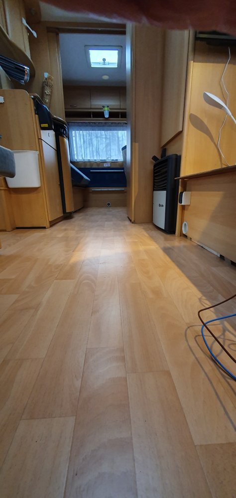

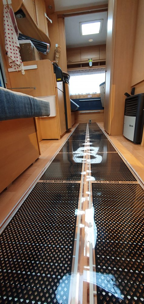

Radu Dragulinescu 117 Semnalează Publicat 16 Noiembrie, 2019 Din ciclul “pregatiri de Iarna”, am dotat rulota cu incalzire in pardoseala. Ieftin si bun, recomand! 2 1 Distribuie această postare Link către postare Distribuie pe alte siteuri
Fejer Antal 10.398 Semnalează Publicat 17 Noiembrie, 2019 Salutare @Radu Dragulinescu de unde ai cumparat sí la ce preti, de cate w este? Distribuie această postare Link către postare Distribuie pe alte siteuri
Radu Dragulinescu 117 Semnalează Publicat 17 Noiembrie, 2019 Salut! E o folie EcoFilm luata prin eMag de la Mango. Are dimensiunea de 4m x 50cm, 260W si a costat 300 lei (inclusiv transportul). Se poate taia din lungime in functie de necesitati. La mine s-a potrivit la fix. Daca era putin mai lata era perfecta, dar chiar si asa isi face treaba foarte bine. 2 Distribuie această postare Link către postare Distribuie pe alte siteuri
Fejer Antal 10.398 Semnalează Publicat 17 Noiembrie, 2019 Multumesc. Sub folie ai folosit ceva izolatie? Distribuie această postare Link către postare Distribuie pe alte siteuri
Radu Dragulinescu 117 Semnalează Publicat 17 Noiembrie, 2019 Am pus-o direct peste podeaua rulotei. In mod normal ar fi trebuit sub linoleu (sau ce material o fi ala), dar mi s-a parut mult prea complicat. In pachet e si o folie anticondens. Deasupra am pus doar mocheta care la mine acopera in totalitate podeaua. Nu e nevoie de termostat de pardoseala (desi ei recomanda asta). Temperatura maxima la care se incalzeste folia e de 35 grade. Am lasat-o sa mearga fara oprire de 3 zile si probabil o voi lasa toata saptamana viitoare, sa vad daca apare vreo urma de condens. 1 Distribuie această postare Link către postare Distribuie pe alte siteuri
