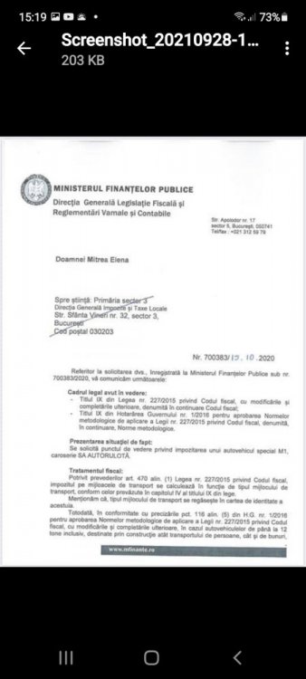

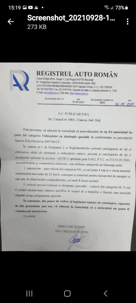

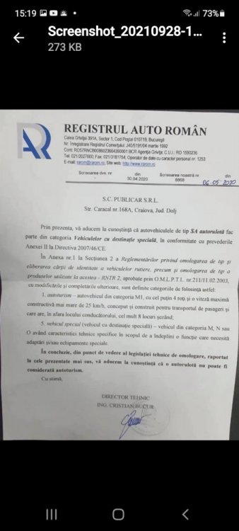

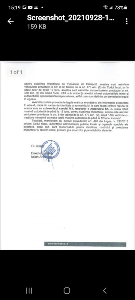

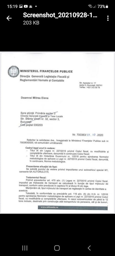

Am vrut să deschid topic nou, însă parcurgându-l pe acesta, observ că se încadrează problemei mele.... problemă ce a început anul trecut cu prilejul achitării primului impozit pentru camper care a fost încadrat ca autoturism, impozitul fiind stabilit ca fiind în valoare de 1158 de lei pentru un motor de 2500 cmc.
Din septembrie anul trecut, am demarat activități pentru lămurirea celor de la taxe și impozite că au greșit încadrând camperul la categoria autoturism.
Am reușit asta doar astăzi și doar amenințându-i că-i dau în judecată și că voi cere daune morale și în plus vor avea de suportat și cheltuielile de judecată, iar asta după ce în prealabil le-am dat mură-n gură, punându-le la dispoziție documente (găsite pe net... și mulțumesc pe această cale celor ce le-au postat🤝) cu răspunsuri ale ANAF și R.A.R. la solicitări pertinente ale altor posesori de autorulote care au avut aceleași probleme.
Așadar... dacă bine am calculat, de la 1158 lei/an, impozitul a fost recalculat conform noii încadrări la 375 lei/an. :OK:
Acesta e răspunsul primit pe e-mail....
"Bună ziua !
În urma verificărilor efectuate, în lumina prevederilor legale
incidente în materie invocate de dvs., admitem cererea dvs. așa cum a
fost formulată. Astfel, mijlocul de transport în cauză va fi
reîncadrat în categoria ”Alte vehicule cu tracțiune mecanică cu
masa totală maximă autorizată de până la 12 tone, inclusiv”, urmând să se recalculeze și obligațiile fiscale stabilite pentru anii 2021 - 2022.
În momentul de față platforma ghiseul.ro este blocată până la finalizarea operațunilor de încărcare a
obligațiilor fiscale, urmând ca modificările la impozit asupra mijloacelor de transport să fie vizibile începând cu data de
11.01.2022.
Cu respect !
SEF SERVICIU
G. C. L.
Iar documentele de care am uzat, repet... descărcate de pe net, sunt următoarele:
Baftă tuturor pentru rezolvarea problemei legate de impozitarea autorulotei. :salutare!:
