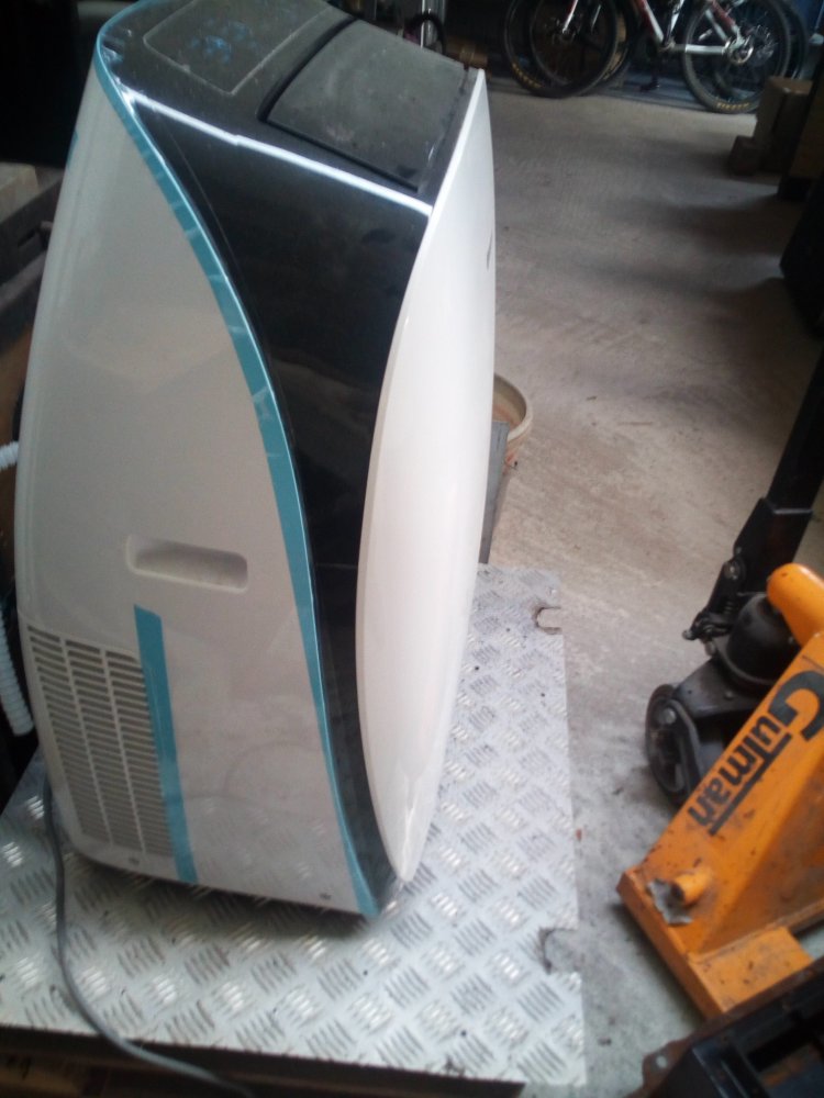

Deocamdata, doar iluminatul este pe 12 V, dar pe viitor intentionez sa iau si un TV, probabil si un aer conditionat mobil + un panou solar care sa incarce bateria asta, daca o fi in regula.

AC mobil ? nu stiu ce sa zic...cred cu bateria aia va merge AC cam 4...6 minute, sau poate cand spuneti AC mobil va referiti la altceva decat chestia la care ma gandesc eu...eu am un Vortex mobil in garaj si papa cam 2000w..
