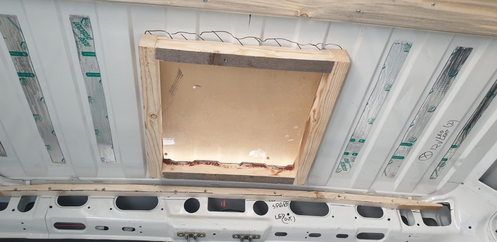

Un nou update, deși nu am făcut prea multe fiind ocupat și cu alte lucruri.
Am închis plafonul cabinei, așa cum aminteam interior. Acum arată ca din fabrică.
Am montat platforma rotativă pentru scaunul șoferului. Momentan voi rămâne cu 3 locuri în față, doar locul șoferului se va roti spre spate. Am uitat să menționez că am schimbat configurația de vreo 5 ori de la momentul când am trimis schița aia 3D acum jumătate de an....

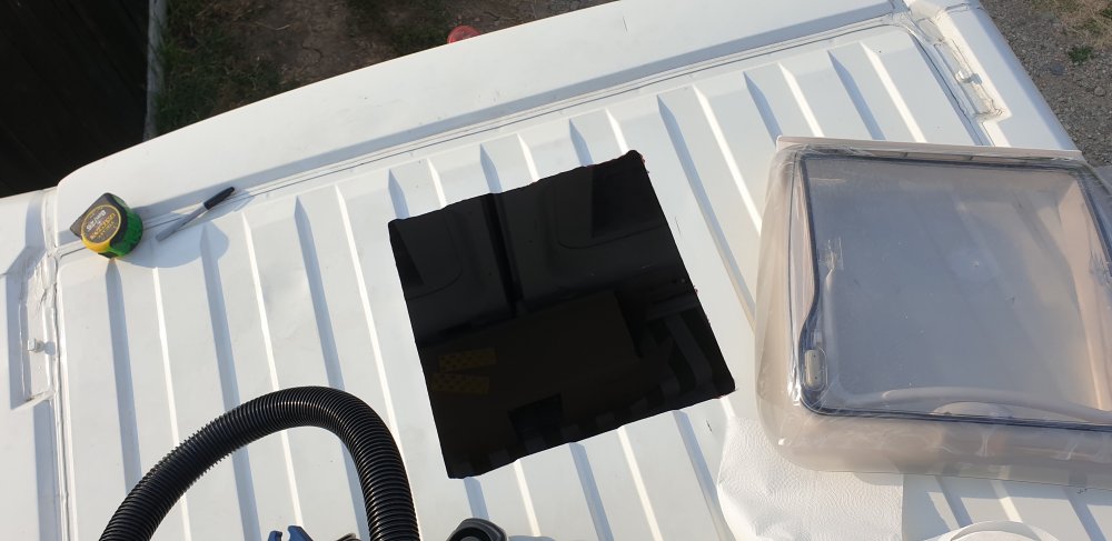

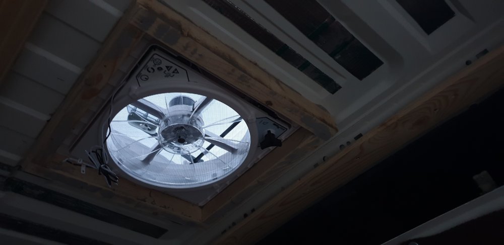

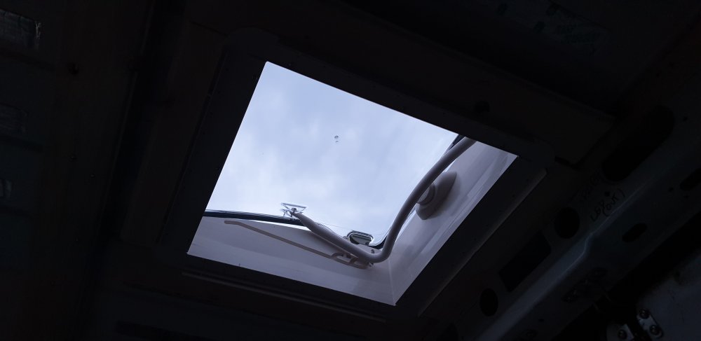

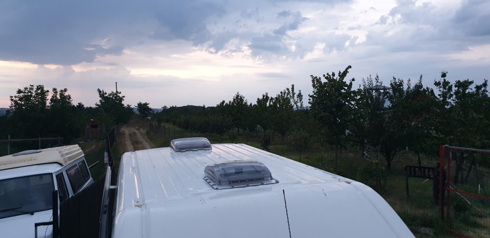

Noutatea de azi e că am terminat de pus trapa și ventilatorul din tavan. Dometic Mini Heki în spate (deasupra patului) și MaxxFan în partea din față. Fiindcă nu voi avea ferestre laterale am optat pentru varianta de ventilator MaxxFan transparent (fumuriu). Ventilatorul e luat de pe exis, trapa Dometic de pe motorhome. Ambele au nevoie de un decupaj 40cm x 40cm. Trapa vine la pachet cu stol/plasă de țânțari. Ventilatorul nu are așa ceva deoarece în mod normal are capac opac. Al meu fiind transparent, am cumpărat și MaxxShade pentru a-l atașa pe interior, să blochez lumina la nevoie.
Urmează săptămâna viitoare, pe la final abia, să mai lucrez iar la dubă. Vreau să finalizez tavanul adică asta înseamnă să pun panourile solare, să trag toate cablurile, să izolez și apoi să pun lambriul de lemn....  Da, știu, comparativ cu restul lumii, proiectul ăsta al meu se lungește mult...  Dar încet, încet.. ajungem și la un final....
