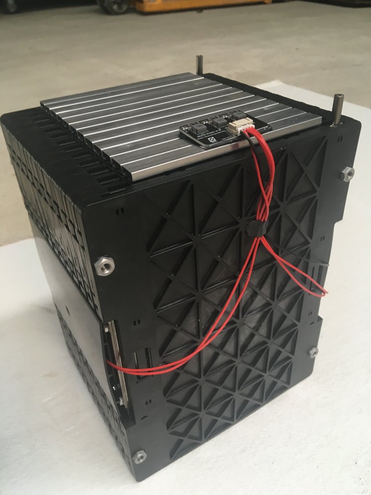

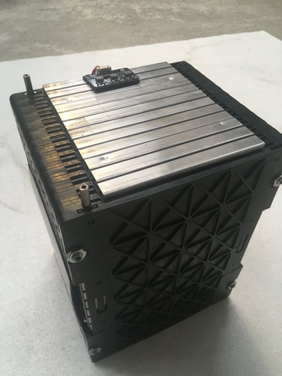

M-am apucat de ceva timp de asamblat acumulatori din celule cu litiu, diverse tipuri printre care si unii ce pot fi folositi pentru stocare energie electrica (deci si pentru rulote):
Acumulatori Li-ion Enerdel 14.4v  210Ah  =  3kWh   / celule Enerdel, made in U.S.A ( https://enerdel.com/ce175-360-moxie-prismatic-cell/ )
Specificatii tehnice:
Energie utilizabila = 2, 7kWh (comparativ este echivalentul unei baterii VRLA de aproximativ 450Ah sau a unei baterii normale auto de 650Ah)
Tehnologie Li-ion = NMC/Hard Carbon
Contine ciurcuit balansare activa (1A)
Tensiune nominala = 14.4v
Tensiune baterie plina - 100% = 16.4v
Tensiune baterie goala - 0% = 10v
Curent maxim debitat in mod constant = 420A
Curent maxim debitat puls de 10 secunde = 620A
Curent maxim de incarcare in mod constant = 420A
Temperatura functionare : -25...+55 grade Celsius
Durata de viata   >3000 cicluri la 100% DOD si 30 grade celsius
Fiecare element are radiator de racire pt o mai buna disipare a caldurii
Dimensiuni in cm (Lxlxh) = 41 x 18.5 x 29.5
Greutate = 30Kg
Fiecare acumulator este testat de mine si se incadreaza in parametrii de mai sus.
Pret / buc = 4000 lei
P.S. la cerere se pot manufactura si acumulatori de 14.4v 105Ah
Multumesc pentru atentie, o zi faina !

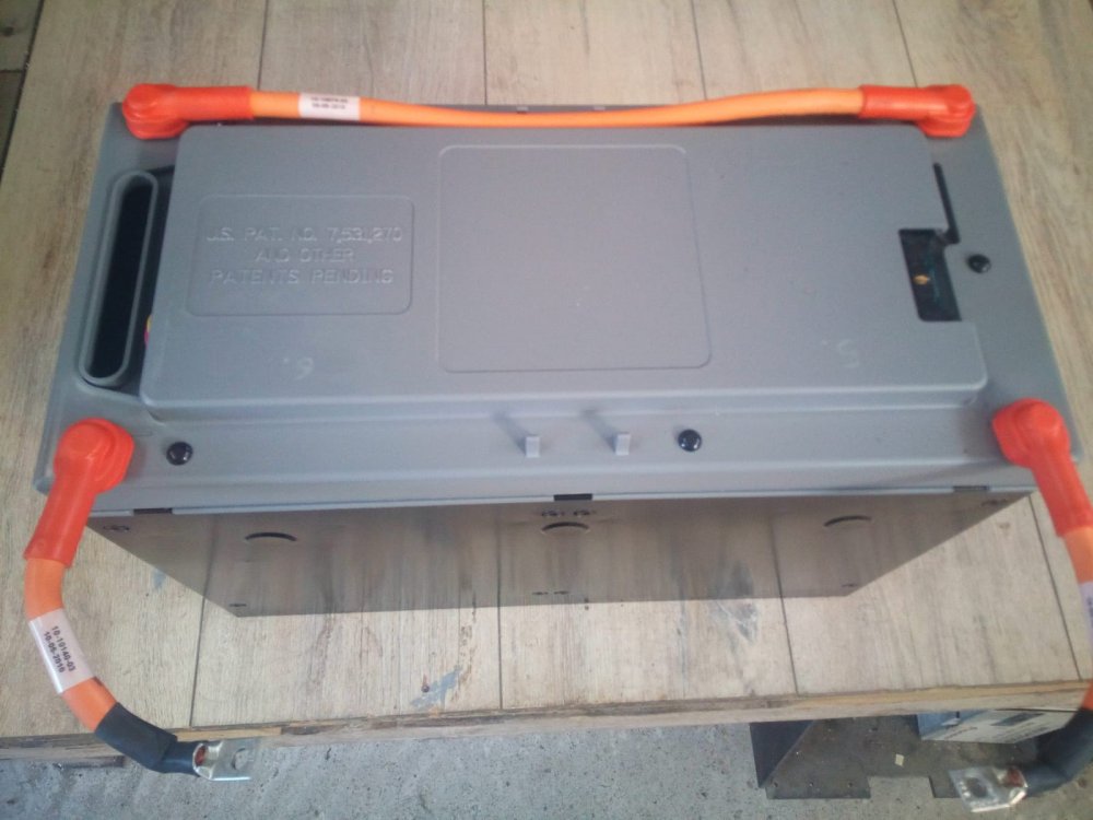

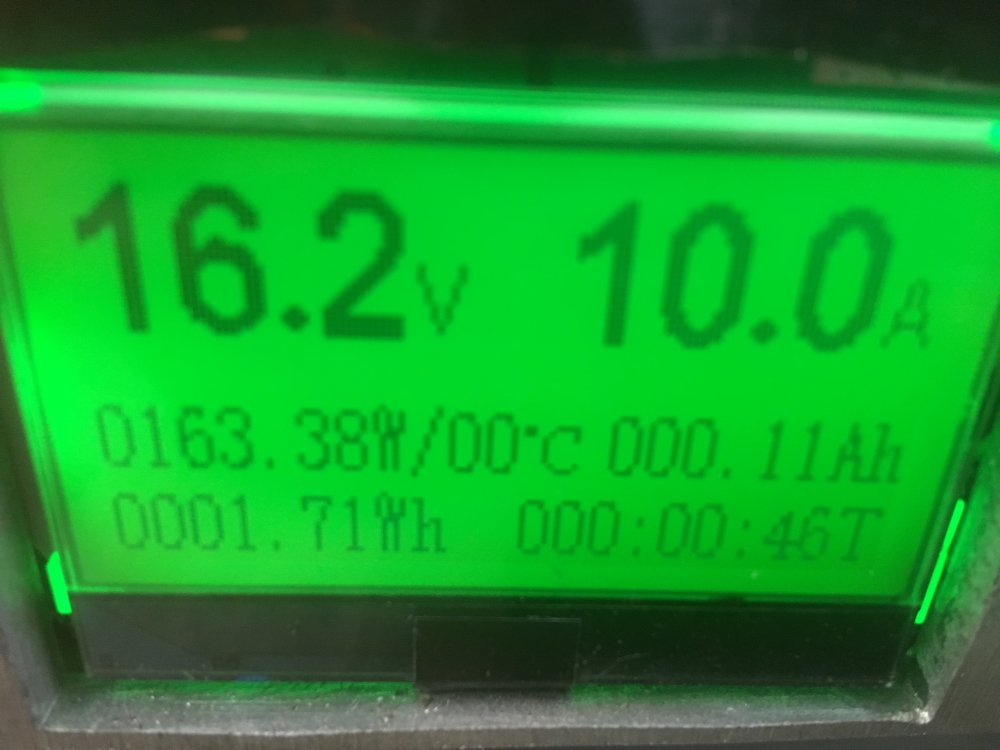

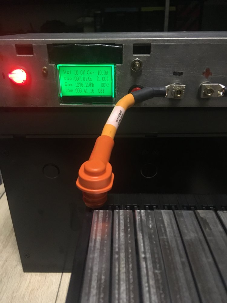

Iata si cateva poze cu versiunea de 100Ah:
Ovidiu Cica
UAU !!!
Sa tragi 97 de amperi dintr-o baterie de 100 de amperi si sa aiba 10 volti dupa asta !!!!
ASA DA BATERIE !
