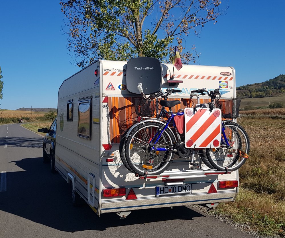

Eu as merge pe suportul de biciclete de pe spate :)

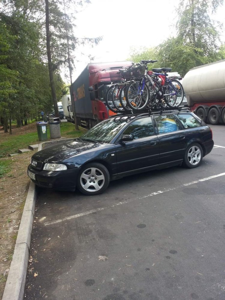

Pentru ca inca nu aveti rulota, in functie de cat de bine este echilibrata, montarea suportului pentru biciclete pe plafonul masinii ajuta mult la mentinerea unui echilibru al rulotei in jurul axei sale. In fizica clasica si reducand complexitatea sistemului (greutatile dinauntru si dinafara rulotei) la doar doua dimensiuni pe orizontala, o forta aparuta in spatele axului se numeste pendul.
Avand in vedere varsta dumneavoastra, daca va este greu sa ridicati pe plafon bicicletele, ar trebui sa luati in calcul un suport pentru ele pe protap (in fata rulotei). Insa aveti destule dezavantaje: nu mai accesati cum trebuie portbagajul din fata al rulotei; trebuie sa aveti in vedere ca probabil nu mai puteti pune si butelia (buteliile) si roata de rezerva in acest portbagaj (cu siguranta impreuna cu greutatea bicicletei/bicicletelor veti depasi apasarea pe carlig - in nici un caz nu puneti greutate in spatele rulotei pentru a compensa); veti ajunge la destinatie cu ele murdare etc.

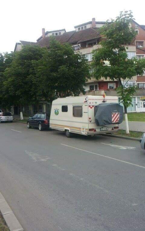

Eu am ales varianta "pe spatele" rulotei deșii cand aveam Audi le mai puneam si deasupra!
Încă Mai am suporturi dar Tucsonul fiind mai înalt imi vine greu sa le mai puneam deasupra!
