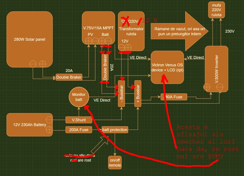

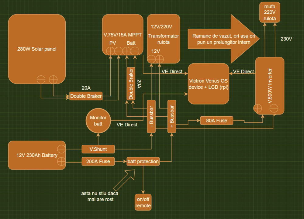

Vreau sa fac o schema electrica. Daca sunteti amabili sa-mi dati un feedback ar fi super. Sa nu scap ceva. Cred ca o termin azi.

Salut,  @Marius Viorel!
Cam tarziu am vazut schema. Daca mai are rost, am facut niste mici modificari:
Daca nu faci o separare intre componente, o sa ai o bucla de toata frumusetea! :) Adica 230 V furnizati de invertor intra pe la priza oficiala a rulotei. De acolo, transformatorul rulotei furnizeaza 12 V catre... invertor! :) Va trebui sa faci (sau ai facut deja) aceasta separare. Trebuie doar un comutator la acel transformator. Ideal este sa intrerupa si pe partea de 230 V, dar si pe iesirea de 12 V. La mine, din fabricatie exista un intrerupator la iesirea (cred) transformatorului pentru alimentarea cu 12 V a rulotei.
Marius Viorel
Nu am conectat invertorul direct la rulota la 220v tocmai ca îmi e frica ca fac un loop.
Ieșirea de 220v din invertor e doar un prelungitor 220v separat. Practic nu am 220v la prizele interne ale rulote. Doar în acel prelungitor când sunt off grid. În rest merge 12v ok.
Device ala al lor e defapt raspberry pie cu ecran de 7 inch si OS de la Victron. E același lucru. BVM e important din 3 motive: îmi spune ce voltaj am la baterie real, îmi spune temperatura bateriei la borna și cât curent consum din baterie sau bag în ea. Device ala de la Victron, chiar dacă îl luam original, nu poate furniza acele date.
  La 6/8/2022 la 15:30, Marius Viorel a scris:
Aha, am inteles. Deci nu citeste direct shunt-ul.
Daca rulota este mai noua, nu ai un manual la ea sa-ti spuna cum opresti transformatorul de la 230 V la 12 V? Iar cu 230 V de la invertor te cuplezi in interior, la intrarea in siguranta principala, printr-un comutator axial cu trei pozitii (ON Grid, OFF si ON Invertor). Asa faci situatia mai eleganta. S-a mai discutat pe forum, nu mai stiu cine a ridicat problema.
