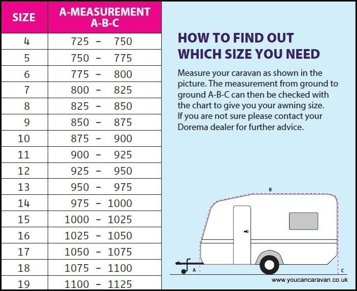

Am gasit pe un site marimea cortului unei rulote in functie de dimensiunea masurata a intregii rulote

Daca poate sa ma lamureasca cineva... lungimea sinei de pe rulota este de aproximativ 8, 20 metrii; lungimea din pamant in pamant este de aproximativ 9 metrii.Ce dimensiune mi-ar trebui 10 sau 11?
Lungimea snurului cortului ar trebui sa coincida cu lungimea sinei rulotei?Va multumesc!

Daca te uitai atent la cum se masoara in poza vedeai ca se masoara din pamant in pamant pe lungimea sinei. daca are 900 cm trebuie sa cumperi cel de 900-925 cm adica masura 11

M.am uitat foarte atent, de asta am si specificat, din pamant in pamant 9 metrii.Intrebarea era de ce masura 11 si 10? Nu o sa fie cortul un pic larg?

Mai bine lung decat scurt, ca mai exista o denivelare , o vale , un musuroi si daca este un pic mai mare il intinzi...  scurt nu poti sa-l mai intinzi. 25 de cm impartiti pe ambele parti inseamna 12, 5 cm...nu este mult
