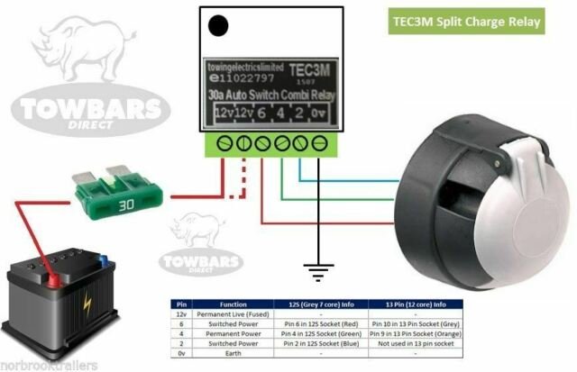

Salutare, dupa mai multe cercetari pentru acet subiect am deciz sa achizitionez un releu TEC3M pe care il voi cupla direct la baterie conform schemei de mi jos. A mai folosit cineva acest tip de releu pntu rezolvarea alimentarii cu plus (+) pe pinii 9 si 10 din priza de 13 pini? Intentionez cand se mai incalzeste sa fac aceasta instalatie.
