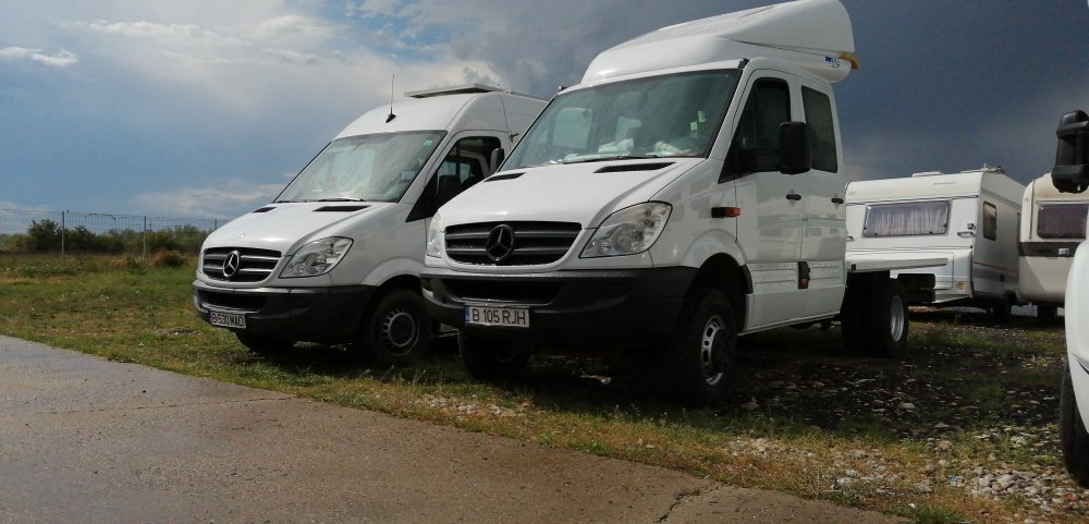

De ceva vreme mă frământa gândul construirii unui camper cu tracțiune integrală. De când am construit primul camper, mi-am petrecut cele mai multe vacanțe pe plaja sălbatică de la Vadu. Cum în ultimii ani s-a aglomerat exagerat în zonă, am simtit din ce in ce mai des lipsa unui 4x4 cu care să mă pot așeza mai izolat. Aceeași nevoi am simțit-o și în zone cu iarba udă și rampe nu tocmai abrupte. Pe sol uscat n-am avut niciodată probleme cu tracțiunea față.

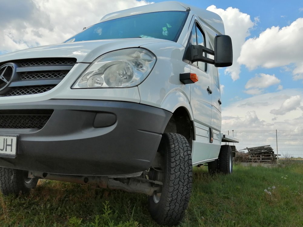

Am găsit un Sprinter 518 4x4 într-o stare tehnica foarte bună și n-am vrut sa pierd ocazia unui nou proiect. Motor impecabil V6 de 3 litri, 184 CP, 265000 km reali, transmisia integrală funcționează perfect, după ce am remediat cablajul unui senzor ABS. Am testat-o doar pe iarbă udă în rampă destul de abruptă, am fost placut surprins de abilitatea cu care blochează diferențiale pentru a menține aderență maximă, cu toate ca are anvelope bune în circuite de formula unu.
Inițial ma gândeam sa trec pe super single pe spate, în locul rotilor jumelate (duble). Ar arăta mai bine,   însă două roti vor face mult mai mult decât una...

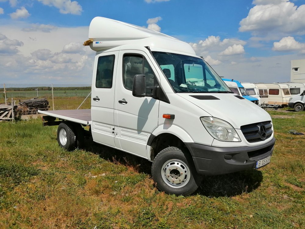

E un șasiu cu cabina dublă, are 7 locuri din card voi folosi doar 4. Intenționez să-i construiesc o cutie de 330 cm lungime totală pe 200 cm lățime interioară.
Înainte de toate ma voi ocupa de curățarea și vopsirea șasiului, stiută fiind meteahna sprinterelor. Arată destul de bine caroseria, mă așteptam să fie mai afectat de coroziune.
Voi reveni cu imagini.

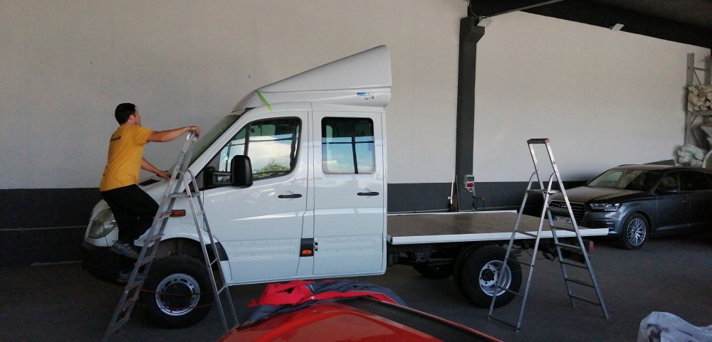

Am sa pulverizez ceara in interiorul lonjeroanelor, pentru a impiedica avansarea coroziunii. Pe exterior voi curata toate urmele de rugina si voi folosi un inhibator, apoi grund epoxi si vopsea cauciucata. Sasiul nu e afectat de rugina,   are doar ceva pete superficiale, se rezolva fara probleme. Voi demonta usile si aripile, pe care vreau sa le tratez cu seriozitate.
Masina are MTMA 5 tone, deci este echipata cu roti jumelate pe puntea spate. Ca sa pun anvelope AT ar trebui sa schimb jantele. exista o varianta de inlocuire a celor doua roti cu roata simpla - SU:SI (supersingle). Sunt jante mai late, caz in care ar trrebui sa gasesc ceva potrivit pentru puntea fata, ceea ce nu e chiar usor la modelul asta (original au ET 123 daca imi amintesc). Masina va trebui omologata la finalizarea proiectului, legal nu poti sa pui alte roti decat cele acceptate de producator. Ce vedem pe Youtube sunt pe alte continente, aici in Europa e putin diferit. Anvelopele AT sunt pentru alte aplicatii, eu imi doresc altceva cu masina asta, chiar daca sunt constient ca "ata" ma va trage in locuri la care acum nu ma gandesc... In situatii neplacute nu ajungi daca ii cunosti si ii respecti limitele unei masini. ;) Totusi, prefer sa bag banii in lucruri utile (iar la un camper ai destule...), in loc de "imagine".
Ionut C.
Am terminat lucrările de tinichigerie și vopsitorie, am montat paravântul pe cabină, urmează construcția cutiei.
