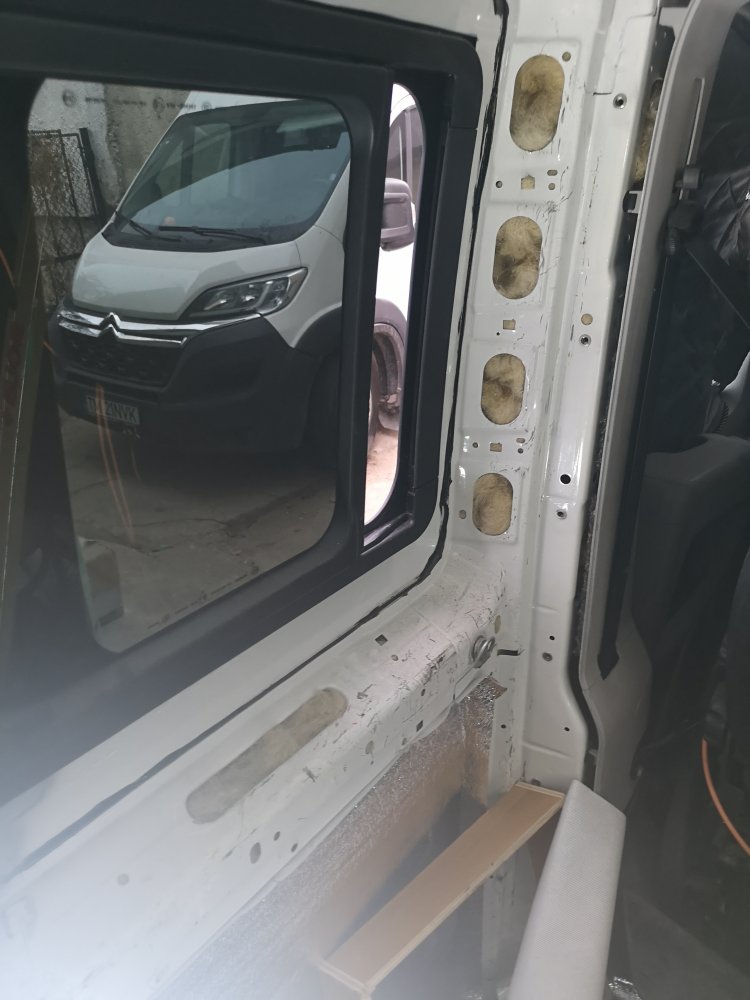

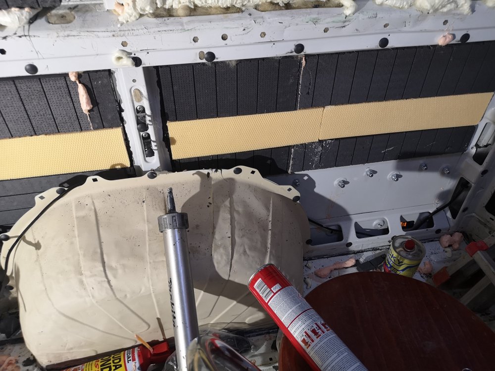

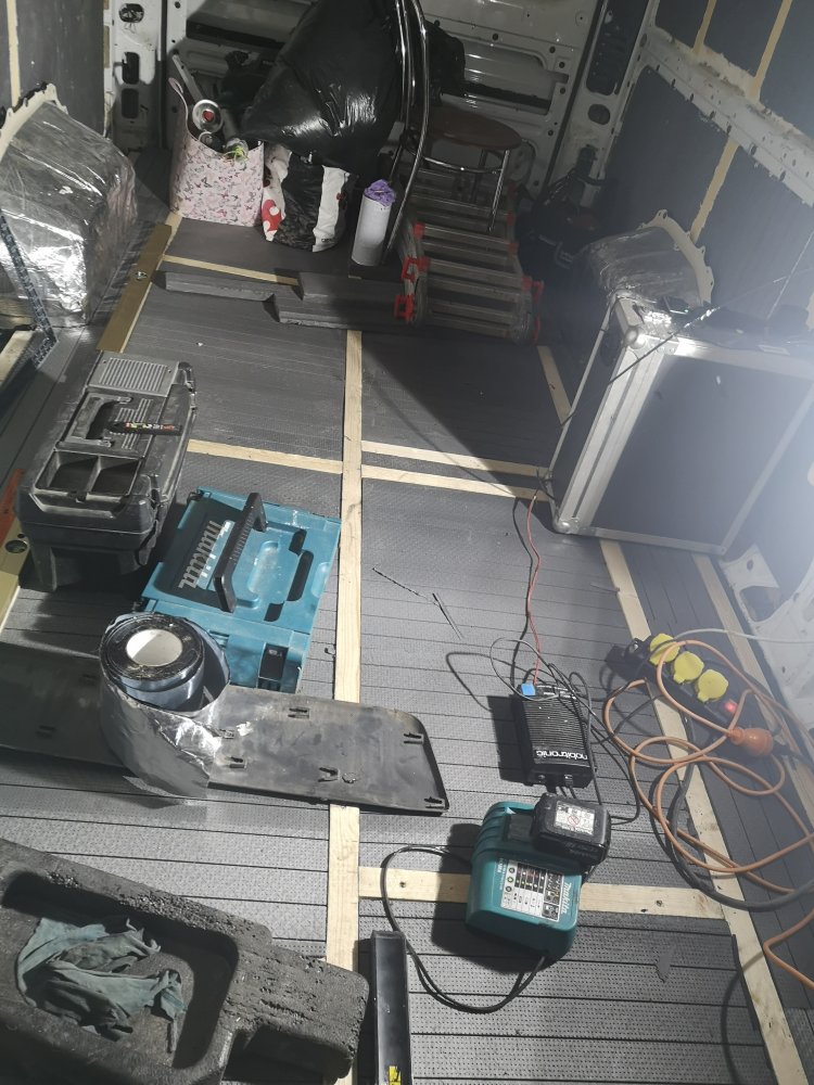

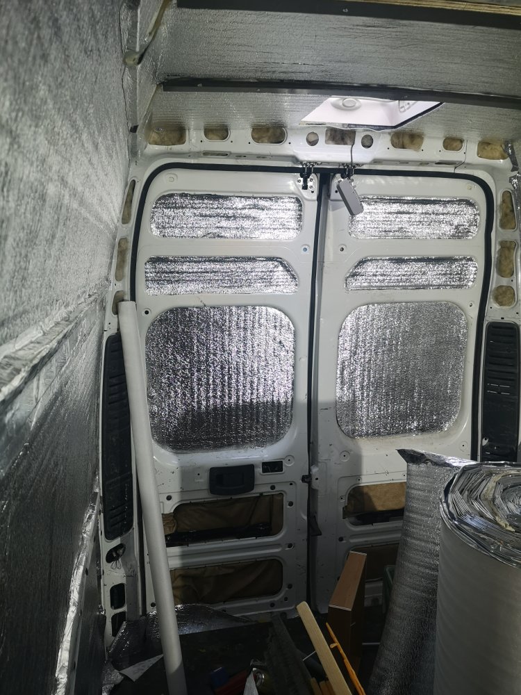

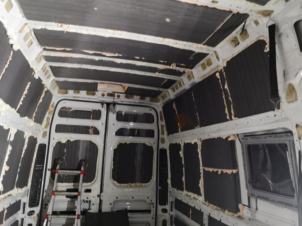

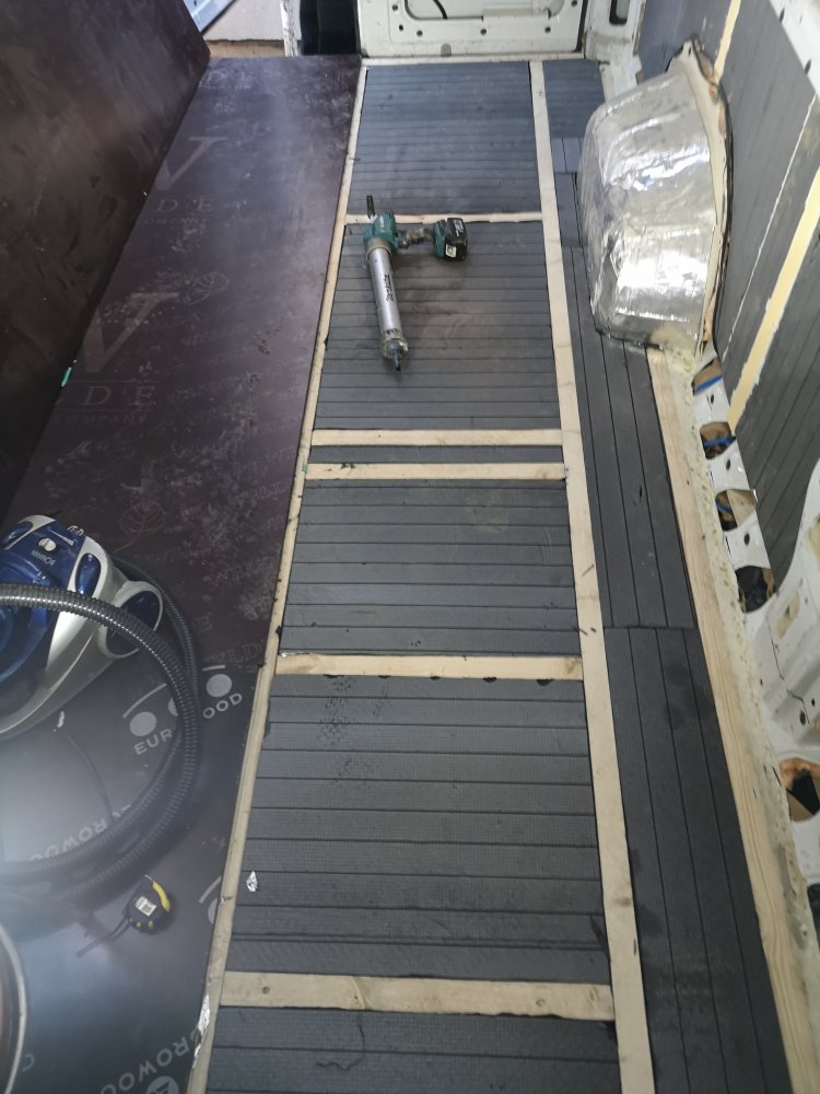

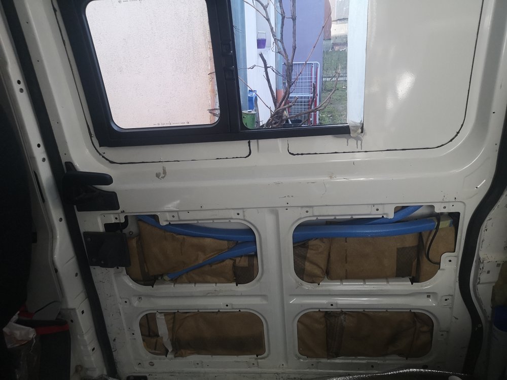

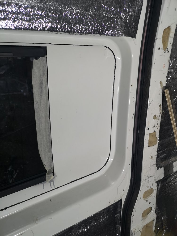

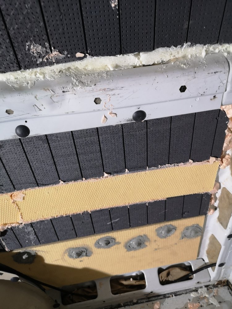

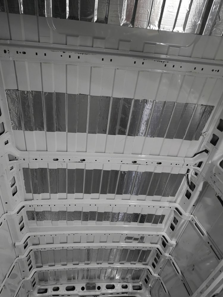

Cu aproximativ o lună în urmă, am început lucrările la acest proiect, pe care l-am plănuit de ceva timp.
Am început cu degresarea suprafețelor după care am lipit cu silicon toate îmbinările dintre caroserie și structura de rezistență. Am continuat cu lipirea membranei bituminoase cu folie de aluminiu.

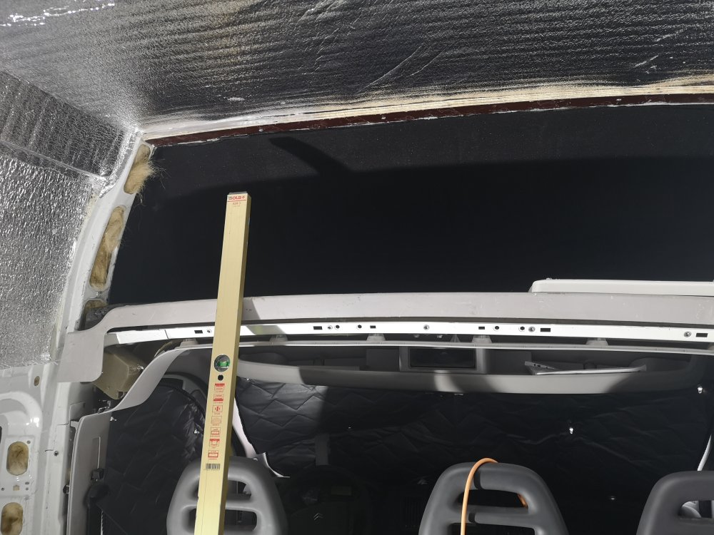

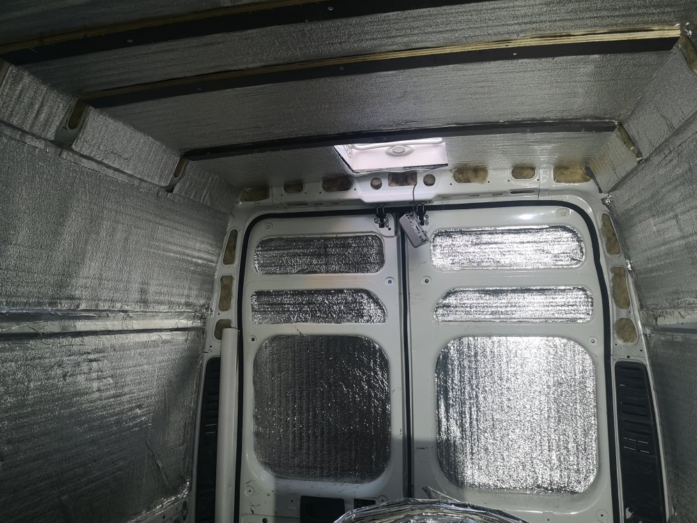

Pentru izolare, în toată structura de rezistență (stâlpi) am folosit lână. La partea de jos, în praguri, am folosit tot lână, învelită în folie anticondens. Izolația tavanului am făcut-o cu polistiren de 3 cm și la pereți de 5 cm, totul, lipit cu silicon Sikaflex.
La partea de jos, pardoseală, am pus două straturi de polistiren, primul cu folie de aluminiu de 6 mm, și al doilea de 3 cm. Peste tot polistirenul s-a folosit un strat de burete cu folie de aluminiu. Voi posta câteva poze din timpul lucrărilor..... Pe partea electrică nu mă prea pricep și de aceea aștept sfaturi /păreri din partea voastră. Vreau să folosesc 4 panouri monocristaline de 100w/bucata și 2 acumulatori (gel) de 200 Ah/buc.

Salut, @Dragota Martian !Spor la treaba!La multe conversii am văzut că se folosește membrana bituminoasa. Ce rol are aceasta?
Dragota Martian
în urmă cu 9 ore, Adam Adrian a scris:
Salut,
Ajută la diminuarea vibrațiilor caroseriei.
Oricum cred ca la mine nu-și avea rostul pentru că toată izolația am lipit o cu silicon.
Membrana bituminoasa este folosita, la insonorizarea automobilelor. Se elimina vibratiile suprafetelor mari de tabla, cum ar fi panourile la o autoutilitara. Este  de diferita grosimi, cea mai intalnita fiind cea de 1, 5 mm. Este destul de scumpa si , mai ales destul de grea. Cei care sunt limitati de o anumita greutate trebuie sa tina cont de acest lucru.

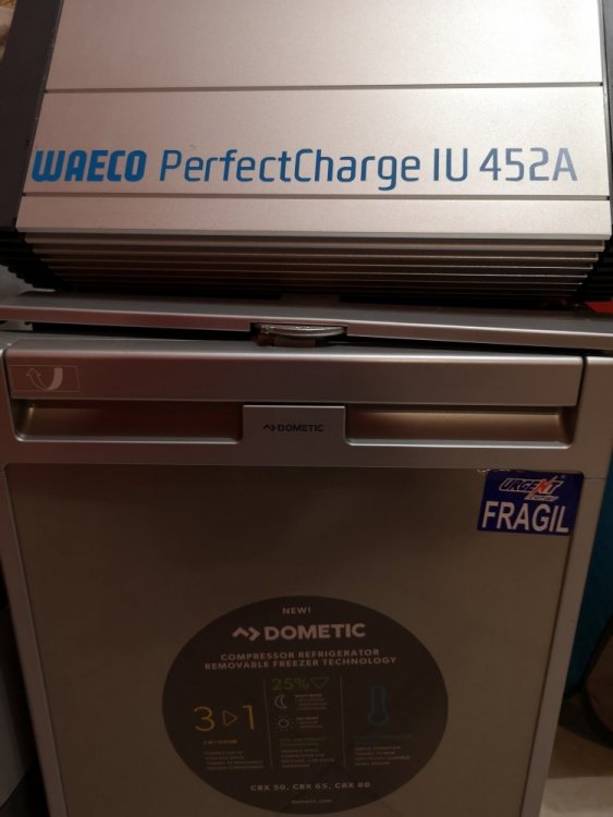

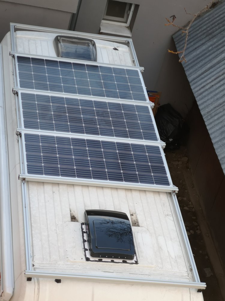

Felicitari pentru proiect. Am o mica nelamurire legata de instalatia solara: 400 W panouri si 400Ah acumulatori. Cred ca doar acestea cantaresc 150 kg. Ce consumatori vei avea pentru aceasta instalatie?

Multumesc!  Nu cred că o să depășesc standardele normale. Poate  doar cu cel de-al doilea frigider care este tot cu compresor și asta doar vara când merg la pescuit. Referitor la panourile fotovoltaice m am hotărât sa pun 3 buc a 160w fiecare. Portbagajul din  profile dealuminiu. 40x40, nu este nici el foarte ușor. Mă gândesc și la 2 x100 l rezervoare de apă curată. Deci nu o să fie o autorulota prea ușoară. Revin cu poze. Ms.

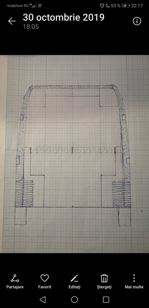

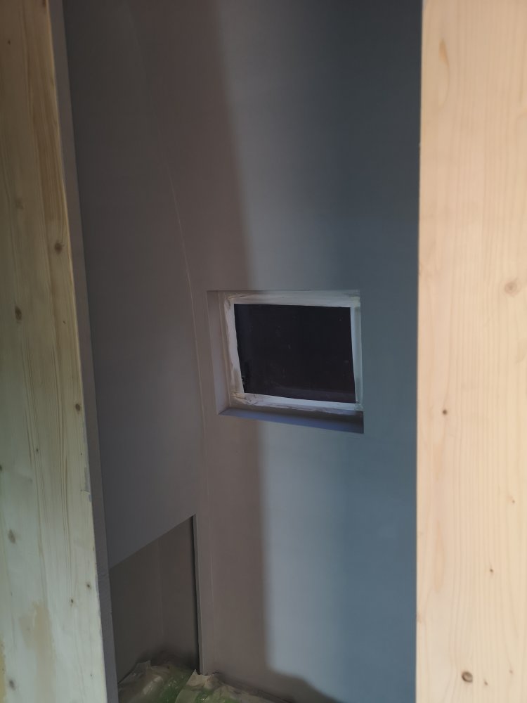

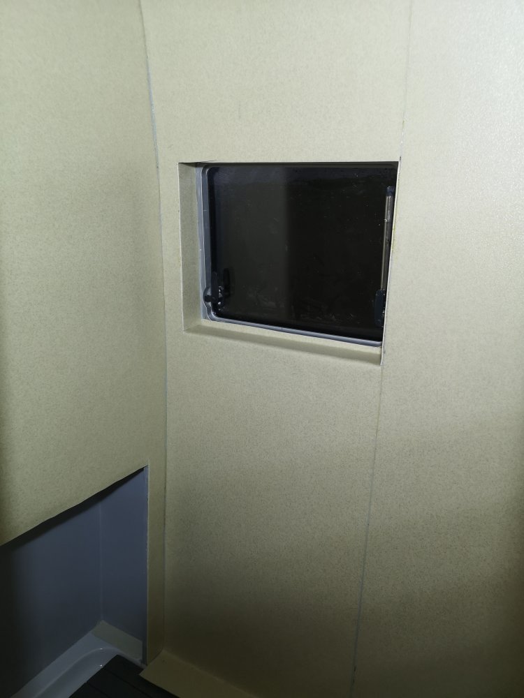

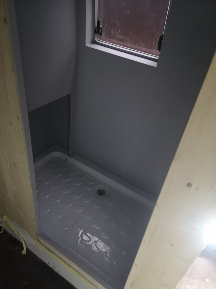

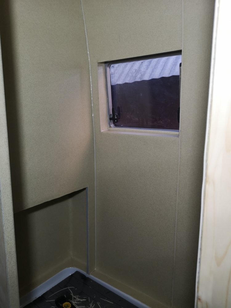

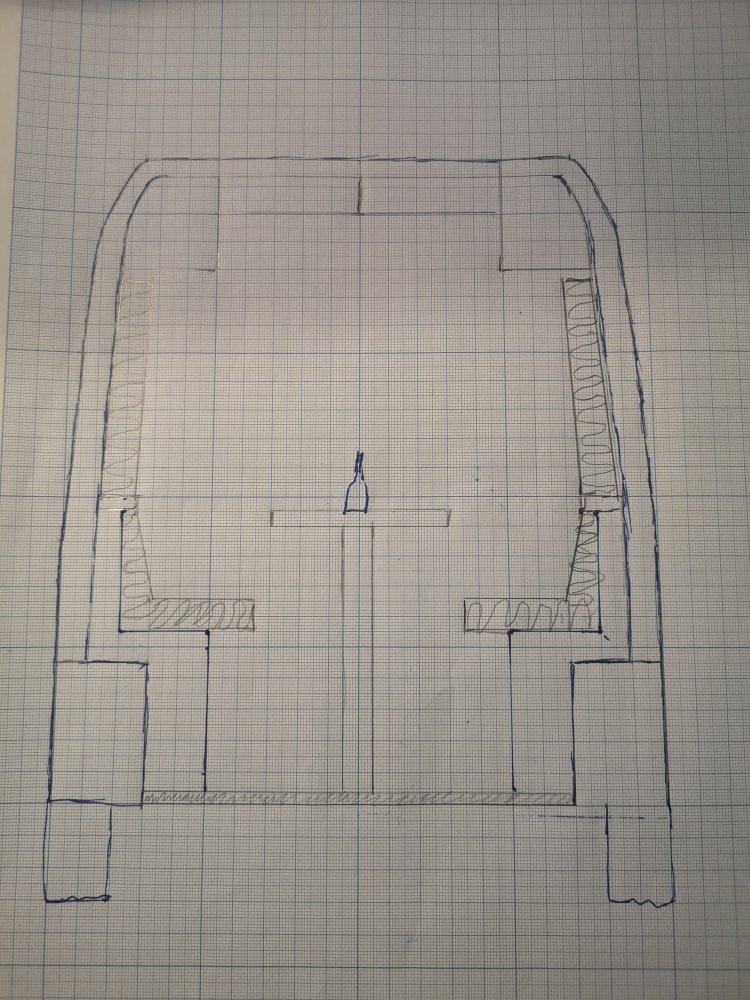

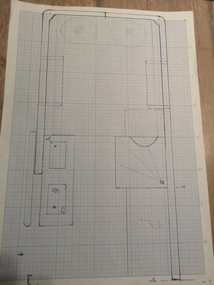

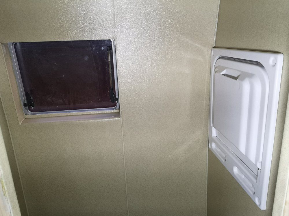

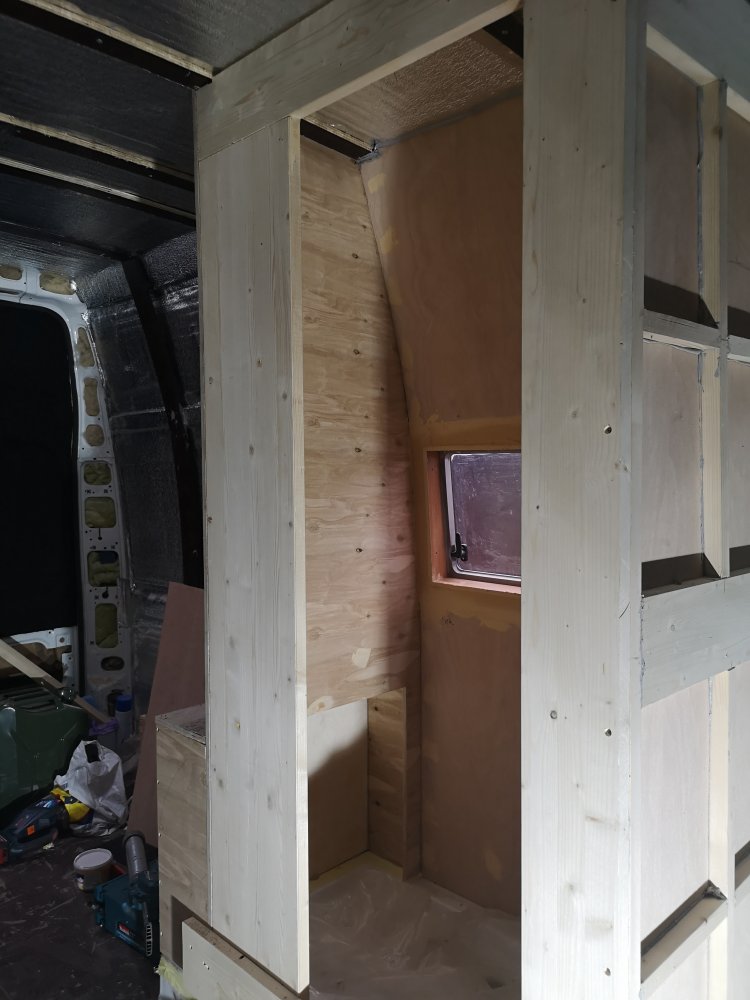

Bună seara.Revin cu câteva poze și cu o schiță despre cum am gândit actualul proiect. La cabina de duș, după ce am dat 3-4 straturi de hidroizolație de la Mapei, am hotărât să lipesc un linoleum care se folosește și în spitale. Pentru încălzirea apei, voi folosi un instant de 7 lt. Pentru rezervoarele de apa nu sunt hotărât dacă să le confecționez din tablă de inox sau din fibră de sticlă. Săptămâna aceasta încerc să finalizez patul care va avea o dimensiune de 196 cm x 150 cm. Dacă printre voi se află cineva cu unele idei legate de instalația electrică și cea de apă, vă rog să mă ajutați cu eventuale sfaturi.

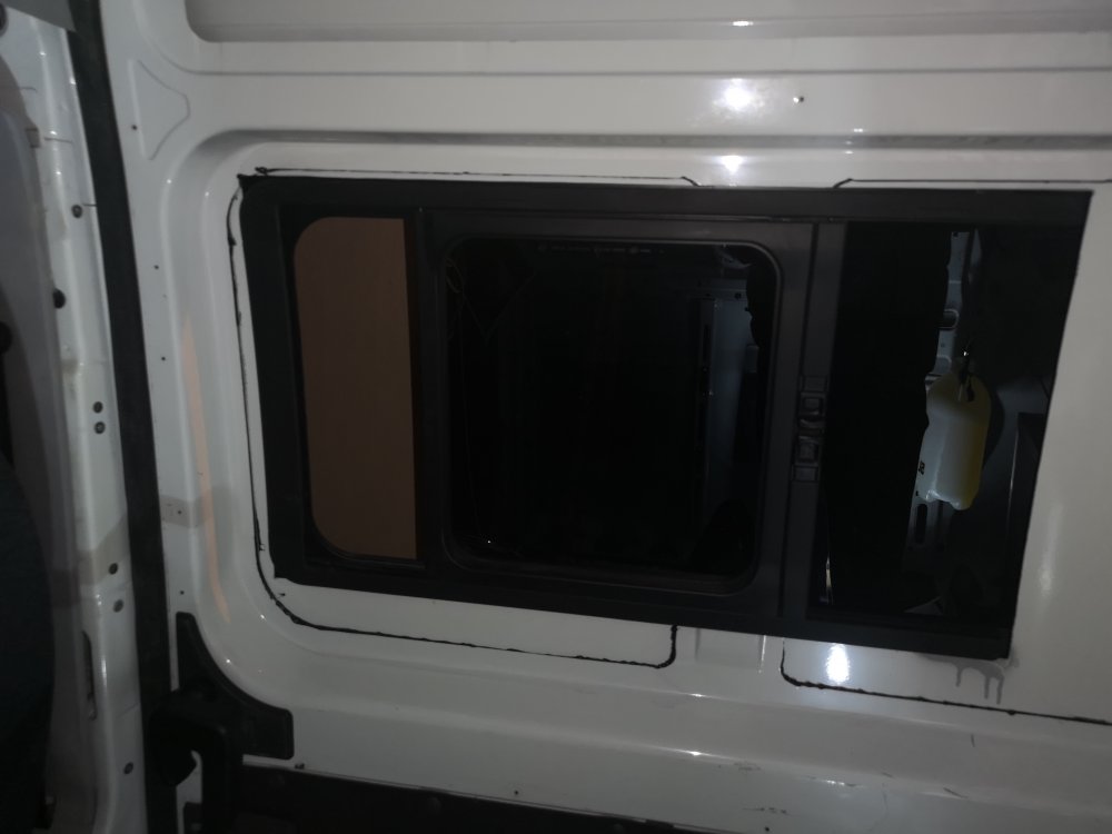

Salut Martian, de unde ai luat trapele?

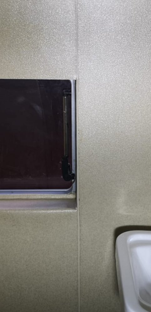

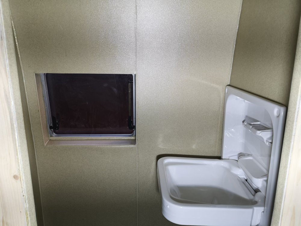

salutare... as dori si eu o chiuveta rabatabila ca cea din poza din baie... sau alt modelrabatabil daca stie cineva prin ro.
Salutare @Costin Dumitru
în urmă cu 1 oră, Costin Dumitru a scris:
... as dori si eu o chiuveta rabatabila ca cea din poza din baie... sau alt model rabatabil daca stie cineva prin ro.
Uite-o aici!
