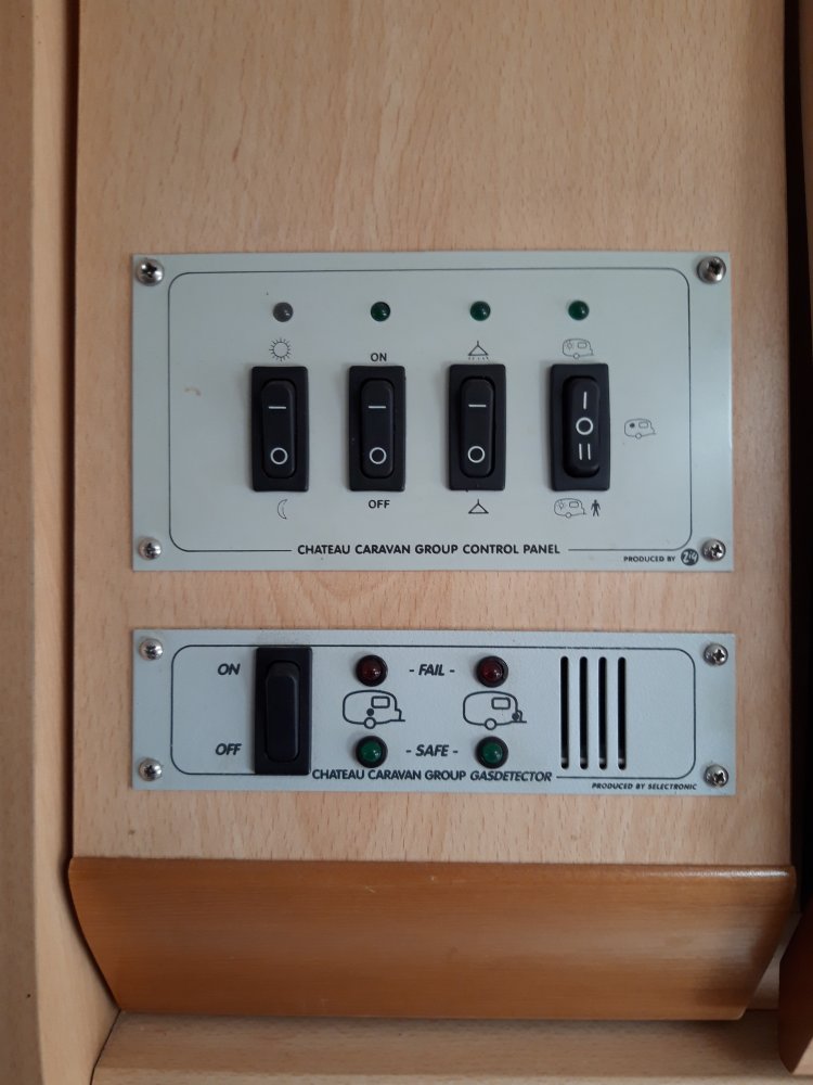

Tocmai ce am luat rulota si ma uit ca curca-n craci la panoul atasat si la inca un aparata bagat intr-un corp de bucatarie. Am tot cautat ceva manuale, si nimic...
1. Poate cineva sa ma lamureasca cu ce butoane trebuie sa apas si cand? Vad ca cel de jos e un detector de gaz. Aici am de precizat ca am pornit soba si dupa cca 2 minunete de la pornirea detectorului, incepea sa piuie si imi zicea ca in compartimentul portbagajului era o scurgere de gaz. Mentionez ca am lasat portbagajul deschis si nu mirosea a nimic. Poate sa fie o alarma falsa? Oricum o sa caut pe cineva care sa ma ajute cu o verificare.

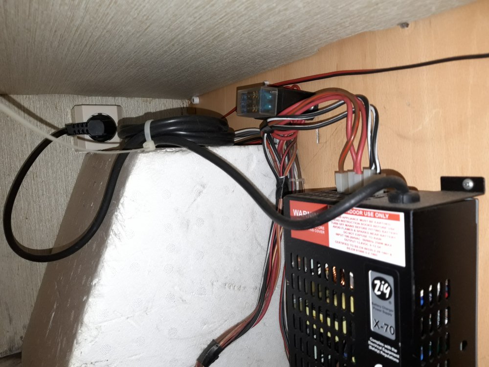

2. Ce face cutia aia neagra din poza a doua? E cumva aparatul care incarca bateria atunci cand rulota e conectată la curent?

@Adi Aloman cutia cea neagra este transformatorul 220-12v, din ce imi dau seama.
Trebuie masurate firele care duc la baterie sa iti dai seama daca are si functie de incarcare.
Legat de butoane trebuie sa le pornesti pe toate, aclolo ai baterii de apa, iluminat, prize, etc.

@Ursu Florin, multumesc. Ai idee ce face ultimul buton din panoul de control, cel cu 3 pozitii?

Cred ca este de la iluminat, pe treapta 1 interior, pe treapta 2 interior+exterior.
Revin cu solutia la problema de mai sus.
Am gasit cu greu senzorul de gaz din portbagaj si era legat de instalatia rulotei printr.un sistem de conectare  rapida cu patru papuci. Doua dintre fire erau oxidate rau, aproape rupte si cred ca nu mai faceau contact. Am schimbat cu o rigleta si totul functioneaza perfect.
