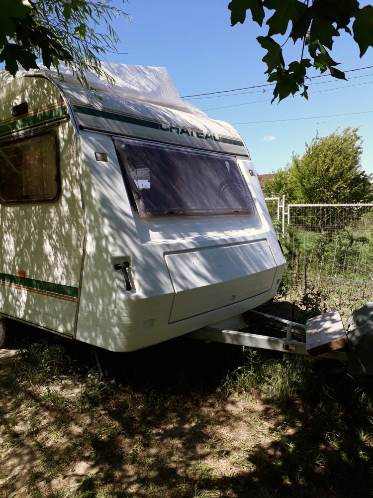

Salut. Odata cu frigul, au aparut doua crapaturi in partea din fata si spate a rulotei.
Este o Coachman 99-00. Rulota este sub o polata, nu lasata in aer liber.
Ce as putea face sa nu mai apara astfel de fisuri, si de ce apar?
Ma gandesc de la alternarea cald ziua/ ger noaptea.

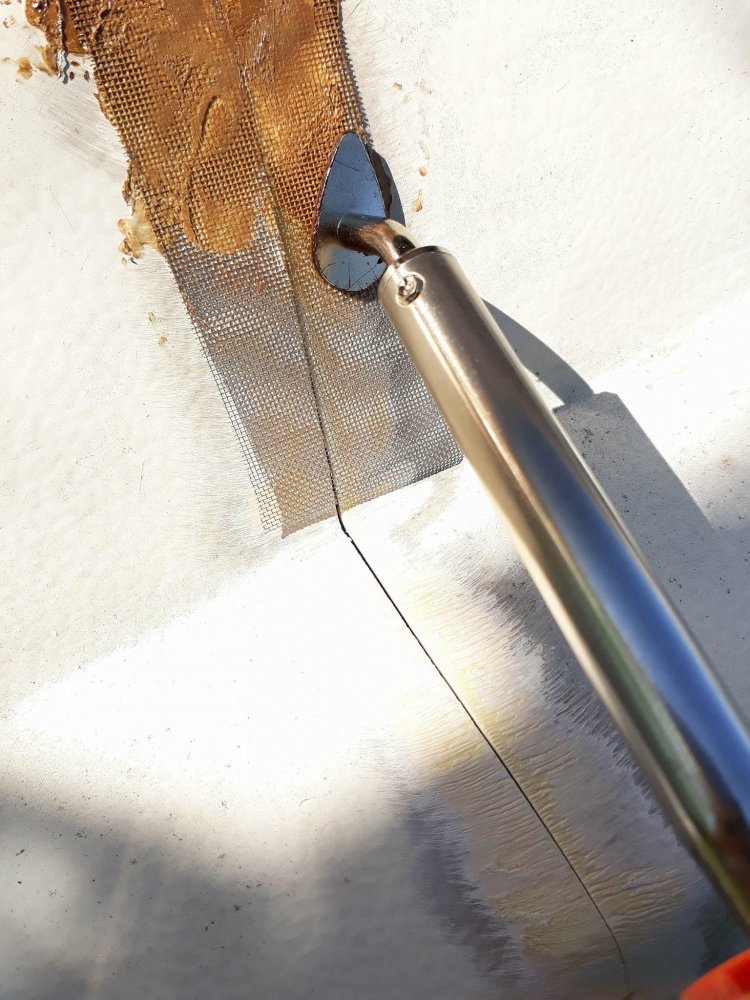

Parerea mea e ca e chin cu letcon simplu. Asta din kit are o talpa cu care presezi plasa peste plastic, deci face topirea plasticului si incingerea plasei pe suprafata mai mare.
Iar treaba este chiar si asa foarte lenta, fasia de plasa trebuie sa fie de aprox 2cm de o parte si alta a fisurii, deci cam 4cm.

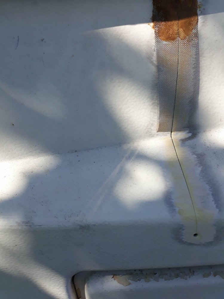

Atentie, trebuie curatata cat mai bine vopseaua de pe zona unde vei aplica plasa altminteri plasa nu intra in plastic, se va topi plasticul sub ea fara ca plasa sa se incastreze.
Procedura e cam asa, dupa curatare: tii cu mana plasa si apesi cu talpa letconului (bine incins in prealabil), miscand circular, aproape pe loc, pe plasa. Plasticul incepe sa se topeasca si iese prin ochiurile plasei, ce iese netezesti frumos cu letconul. Faci asta in 2 locuri, de o parte si alta a fisurii, ca sa fixezi plasa pe pozitie. Apoi o iei frumos in josul fisurii.
La mine, care n-am avut acces la spatele panoului, a functionat si sudand doar pe o fata, au trecut niste ani si e ok, fisuri au mai aparut dar nu unde am sudat. Daca  ai acces si in spatele panoului, nu strica sa faci treaba complet

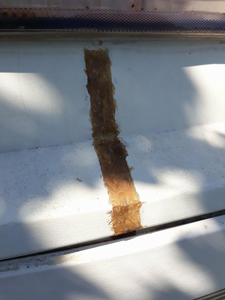

Uite, cam asa arata sudura, nu o poti lasa nefinisata:
31501327_1932013793500156_5258070689440595968_n.thumb.jpg.01891bf33fe5c3c976241eca9a46af87.jpg
Radu Ionescu
Dupa vopsire si 8 (OPT) fisuri reparate in sesiunea aia

Multumesc mult pentru poze, foarte concludente! Bag plasa peste tot, sa tina :D:D:D
Adi Aloman
Pai a iesit exemplar! Felicitari!
