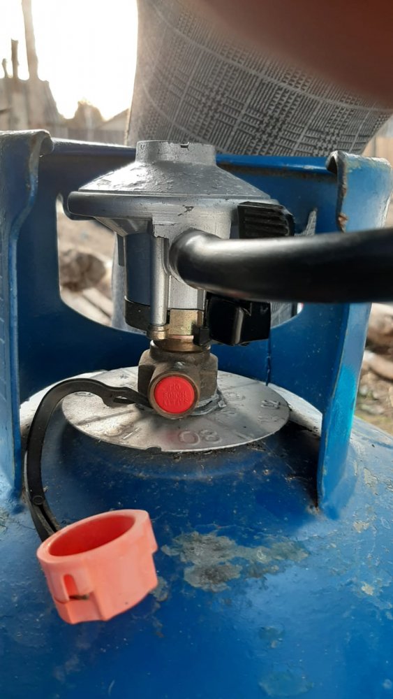

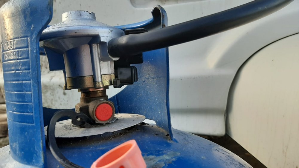

Buna ziua!
Poate o sa pun o intrebare ciudatica. Sotul a vrut sa dea jos butelia de Anglia ca sa o poata incarca si nu a stiut cum. Este ceva special? Pentru a o incarca am nevoie de un adaptor?
Multumesc pentru informatii, anticipat!

Ca sa ne dam seama ce butelie aveti trebuie sa puneti o fotografie cu butelia, cu regulatorul de gaz montat.

Acestea ne ajuta sa o si desfacem de la rulota pentru a o incarca?

Și eu am avut la rulota englezeasca același tip de butelie, însă am renunțat la ea.
Am cumpărat o butelie Petrom cu 100 lei
@Gheorghe Cristina, sfatul meu este sa aveti mare grija la ceea ce doriti sa faceti!!!
Mai bine cumparati o butelie speciala pentru reumplere, decat sa patiti ceva!
In caz ca insistati pe acest stil, aveti mare grija la litrii/kilogramele incarcate! Ideal este ca butelia sa nu mai aiba nici un gram de gaz in ea, pentru a nu va da calculele peste cap.

@Adam Adrian, iti dai seama ca tu ii incurajezi sa reumple o butelie care nu este destinata reumplerii in siguranta, desi nu stapanesc nici macar procesul montarii/demontarii?
Ai vazut in poza lor ca nu au nici macar un colier de strangere pe furtun? Reumplerea la 80 % din capacitate este deja de domeniul navelor spatiale...
Nu stiu ce le-o fi zis domnul cu "suna-ma", dar cred ca sunt in pericol initiatorii topicului.
