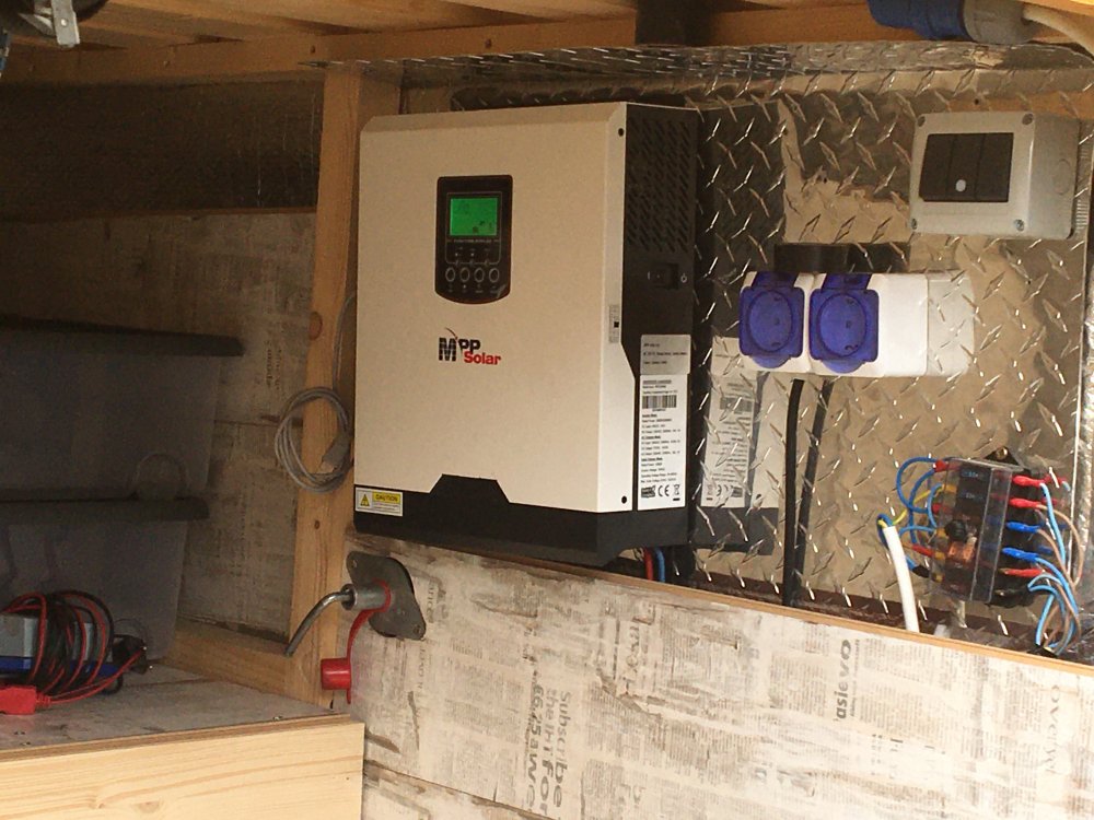

@Ciprian P, pentru rulota/camper, un astfel de sistem cred ca este prea mult.
Eu am preferat un regulator performant, pe partea de incarcare solara, si un incarcator inteligent de la Lidl, pentru partea de conectare la 230 V. Nu ma doare mana sa cuplez incarcatorul atunci cand sunt legat la reteaua de 230 V si bateria de acumulatori are nevoie de energie. Pana acum acest incarcator l-am folosit doar in perioada de iarna si  doar o data la doua saptamani sa intretina bateria de acumulatori, panoul nefiind montat. Din experienta de asta vara pot sa spun ca pentru cateva zile nu am avut nevoie de incarcator la 230 V, am stat independent de retea, doar cu soarele.
La 10.03.2020 la 19:29, Ciprian P a scris:
Merci mult, te rog da-mi un indiciu despre ce folosesti, merci si seara faina !
Acesta este modelul cumparat de mine.
Pro:
- putere mare, 1kw sinus, real 1kw probat.
- incarcare rapida de la reteaua 220v, (20A sau 10A), depinde s ce baterie incarci
- trecere automata de pe baterie pe 220v cand este cuplat la 220V
- f. important, in momentul cand este conectat la 220v face bypass la baterie adica va trece 220v la prize fara a mai consuma din baterii
Contra:
- cooler destul de zgomotos in momentul cand intra in functiune
