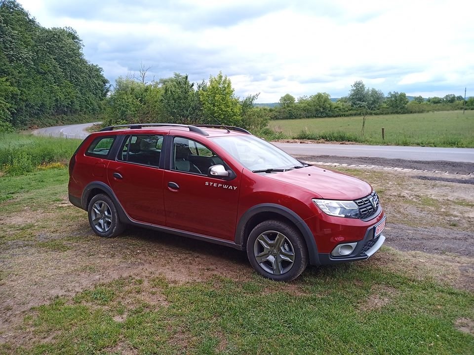

Buna dimineata, dupa socoteli si mai multe ezitari am cumparat ce mi-am dorit si cred si sper si stiu ca nu am facut o alegere gresita, Logan Stepway mcv 1, 5 Blue dci 95cp, acum voi vedea cum se va comporta cu ruota in, , , spinare, , astept sa facem rodajul sa montam carligul apoi o pun la treaba
