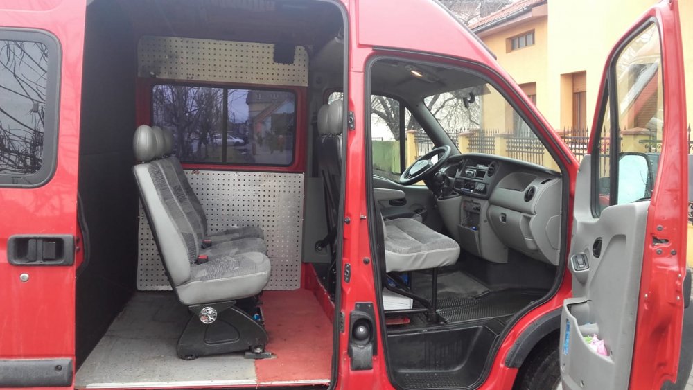

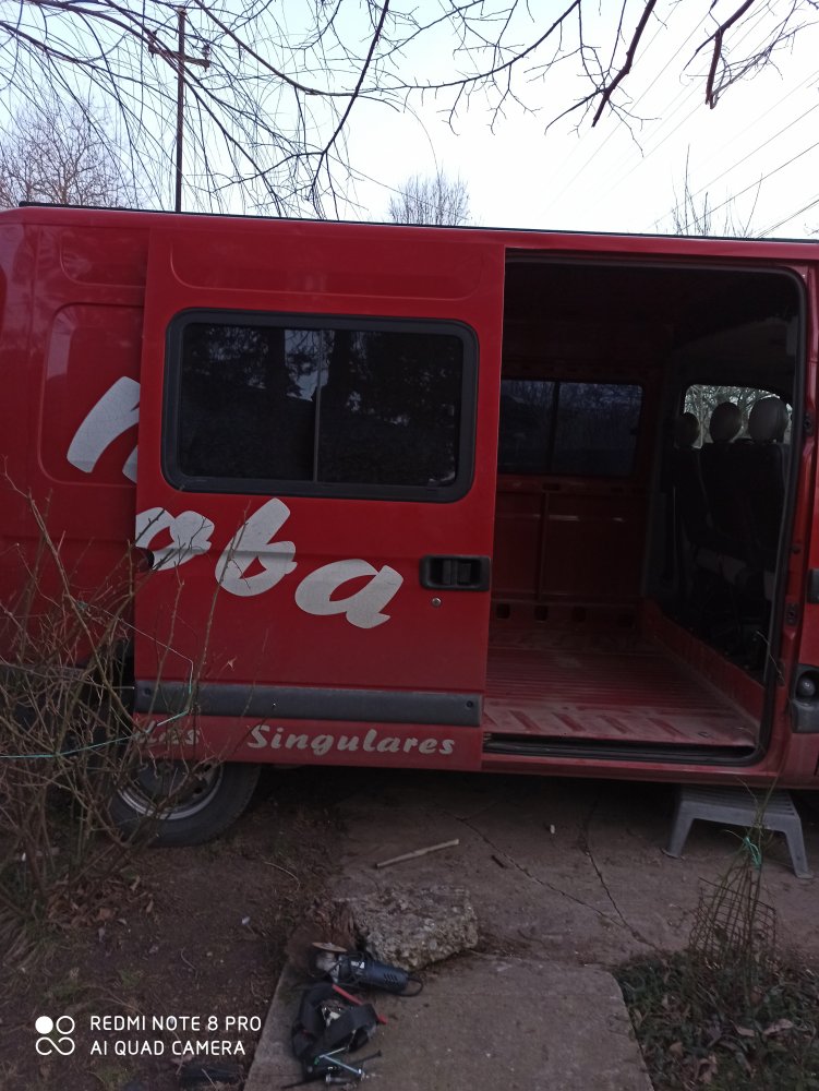

Salutare! A venit momentul sa fac și eu o conversie. Visul meu înainte să am rulotă și să cunosc acest forum. Deci:
Renault Master motor 3.0, 100 kw, l2 h2. Primit la schimb cu Citroen C-Crosser.
Autoutilitara N1 cu 6 locuri(avantaj fiind geamurile laterale). O mașina din 2005 fără pic de rugina cu aer condiționat, închidere centralizată, niste senzori de parcare...., 200000 km(cică), omul chiar a insistat că sunt reali și după schimb(eu spunandu-i că eu nu garantez pentru C-Crosser).Adusa din Spania.
Câteva poze cu inceputul...și multe cereri de ajutor! Mulțumesc!

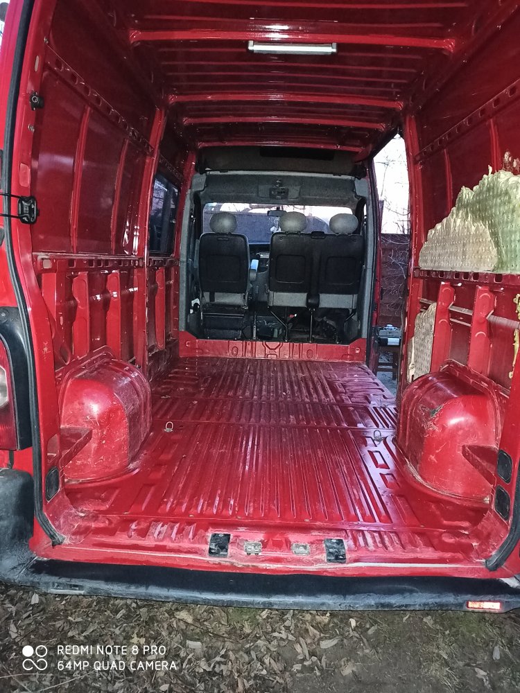

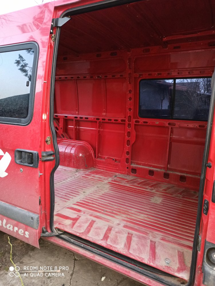

Asa arată după ce am scos tot din ea.
Spor la muncă

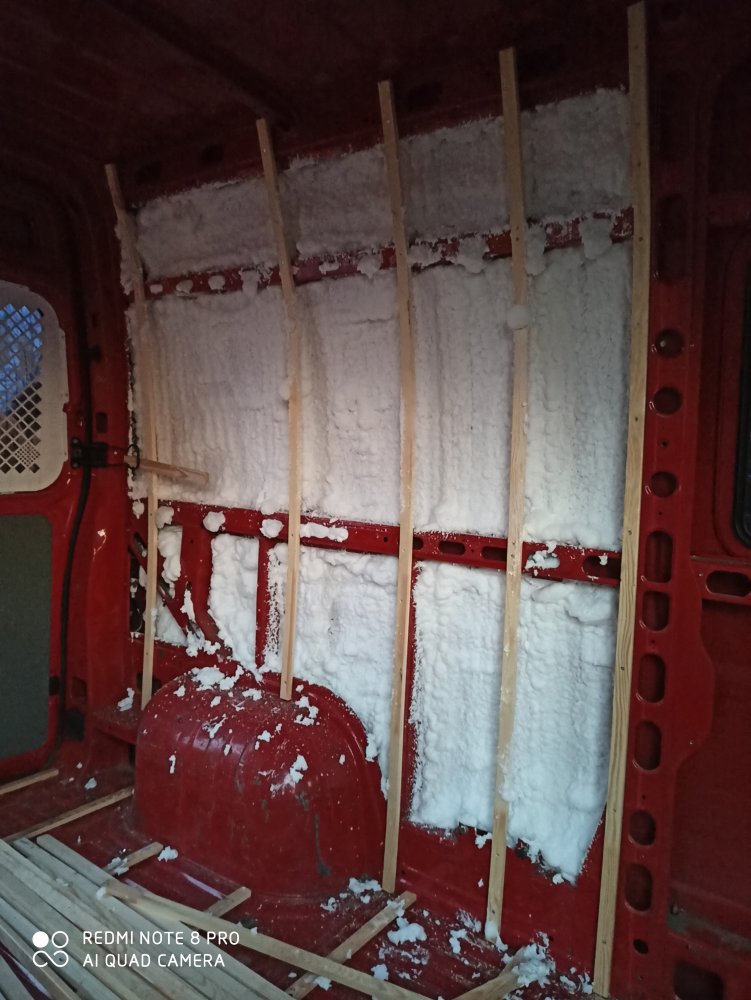

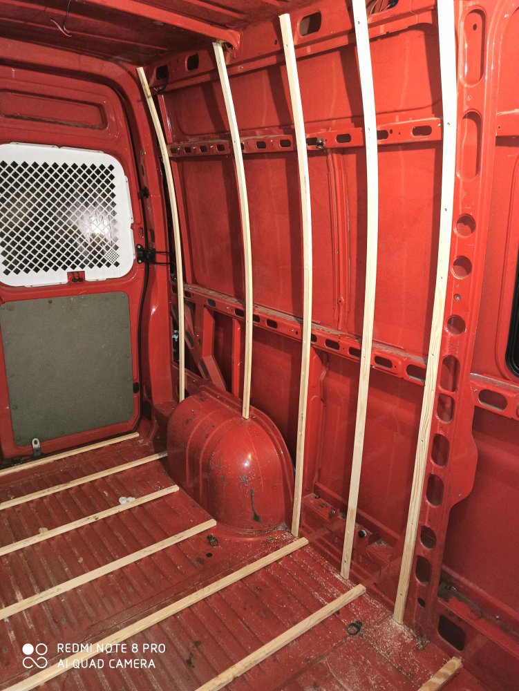

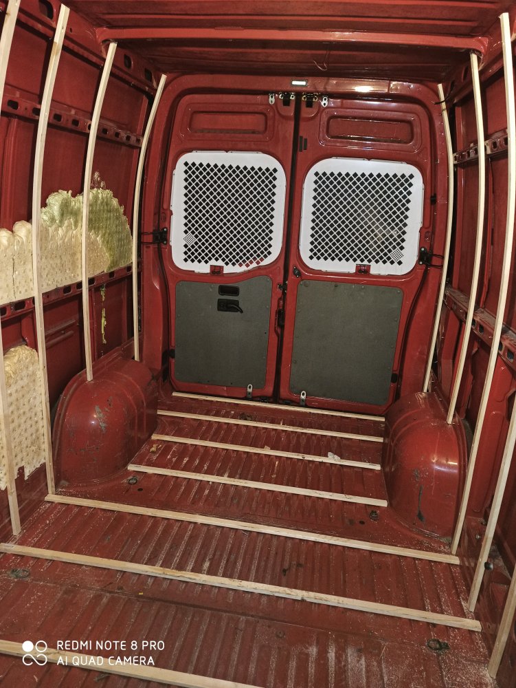

Am făcut un caroiaj din rigla de 1.5 cm, inclusiv pe podea. Urmând că izolația sa fie făcută cu spuma. Spuma care se vede a fost dată de cineva inainte, dar am lăsat-o acolo.
Andrei Grigoras
Nu e acelasi lucru daca pui placi de extrudat , păstrând avantajul ca e demontabil ?
Trimis de pe al meu SM-A320FL folosind Tapatalk

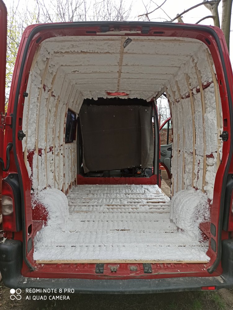

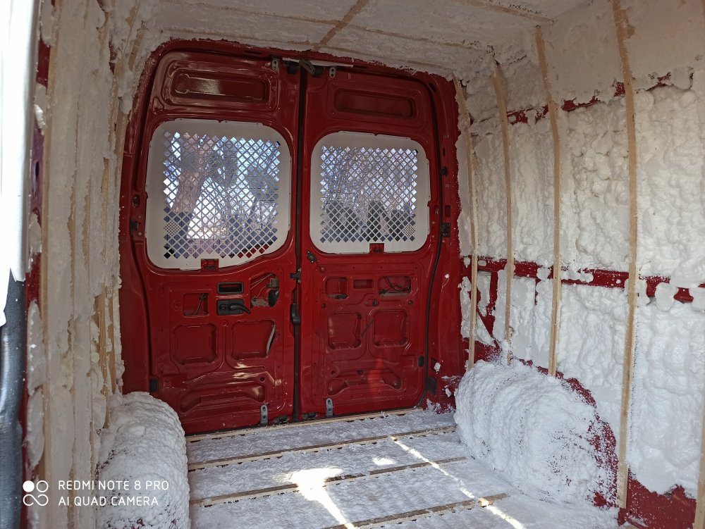

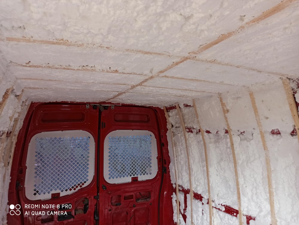

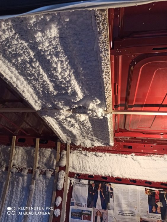

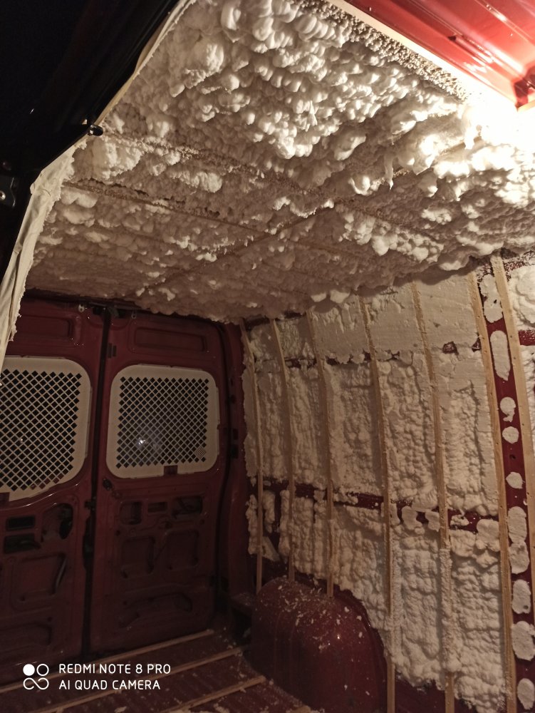

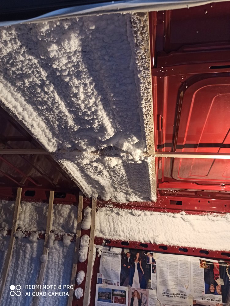

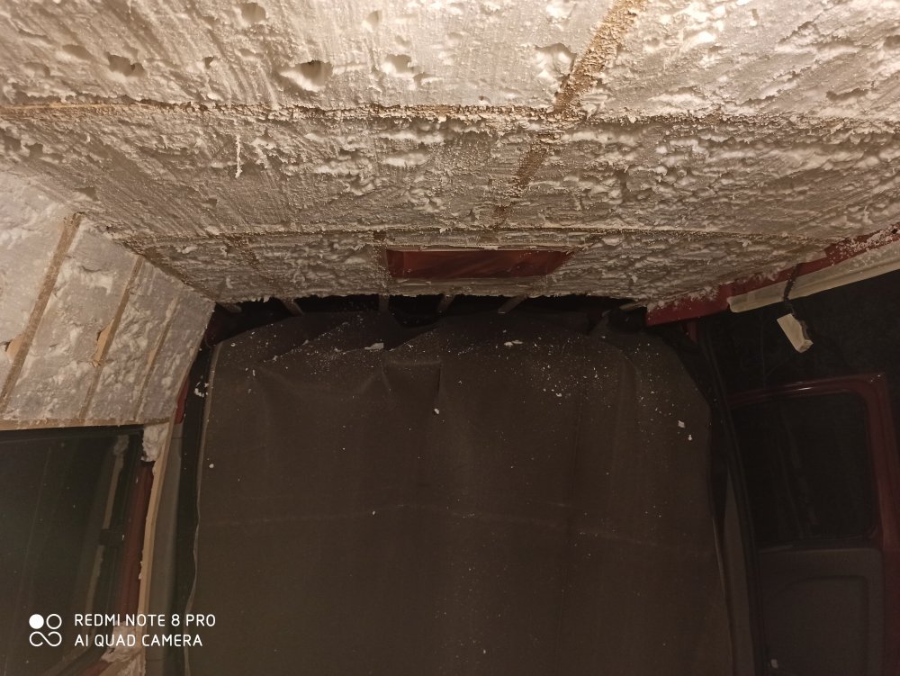

Am izolat cu spuma Easy spray de la Penosil. Cam scumpă, dar specială pentru izolații, curată, și singura pe care am gasit-o care se putea aplica așa:
https://youtu.be/Piotw3MxbOE
Bogdan C.
Treaba ca la carte!
La 18.03.2020 la 6:37, Adam Adrian a scris:
Interesant... :nedecis:
Iti trebuie mana de vopsitor auto :amuzat:
Cumparat din tara? Cate tuburi ti-au intrat/pe cati mp? Se expandeaza mult?
Adam Adrian
@Alin Opran Salut! In jur de 30 de tuburi a câte 40 lei/bucata. Dar a intrat multa mai ales la pereții laterali unde am umplut și cu 8-10 cm, la tavan 6 cm, la podea 3. Îți cam trebuie mâna! Când mă învățasem s-a terminat. Parca as mai cumpăra 2 că îmi e dor:default_big_grin:. Mă gândeam să dau un strat subțire și în uși, pe unde nu sunt mecanisme. Se expandează încă o dată fata de stratul inițial.
Un tub=1 m patrat pe grosime de 3 cm. Dar se vede că e o spuma speciala, e alba , nu e cancerigenă (seamănă cu spuma memorie, apeși pe ea și revine).

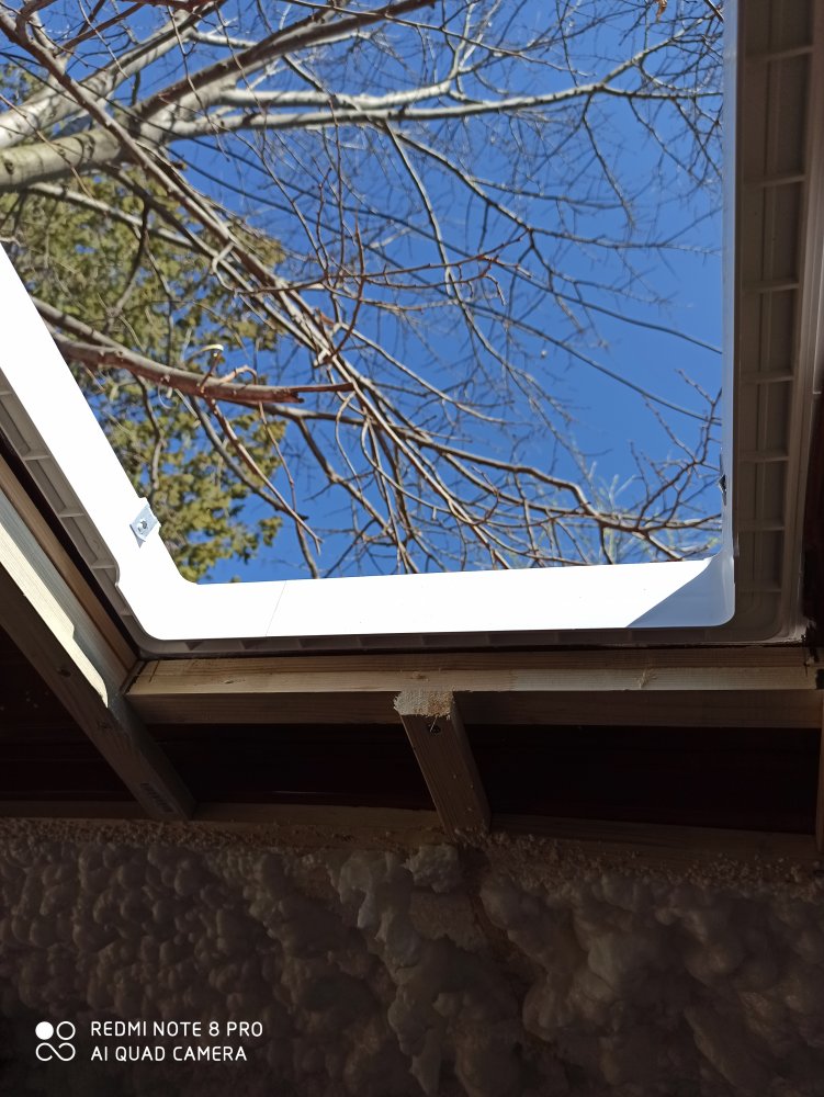

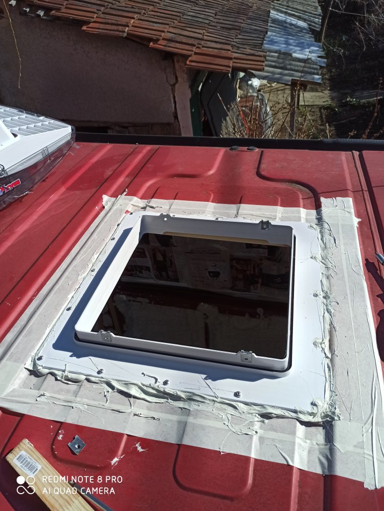

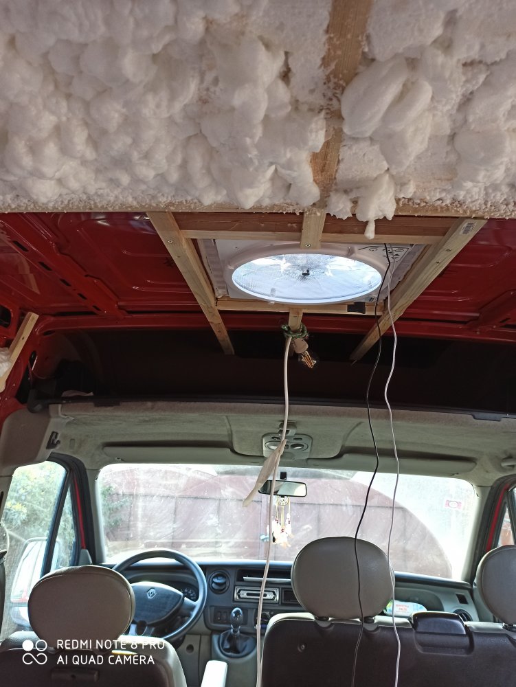

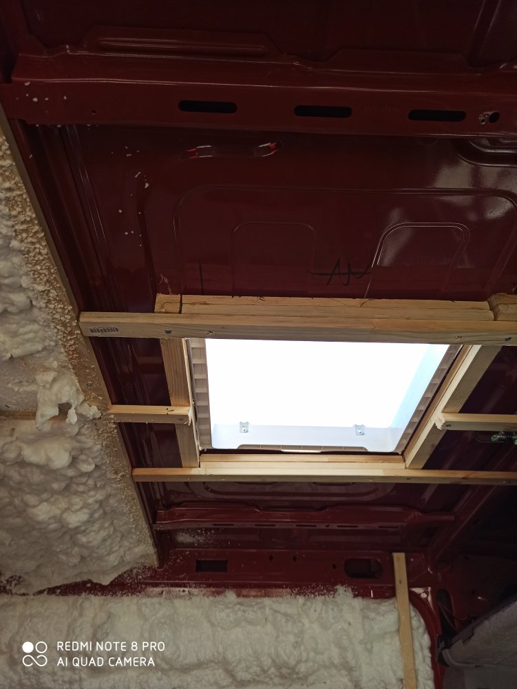

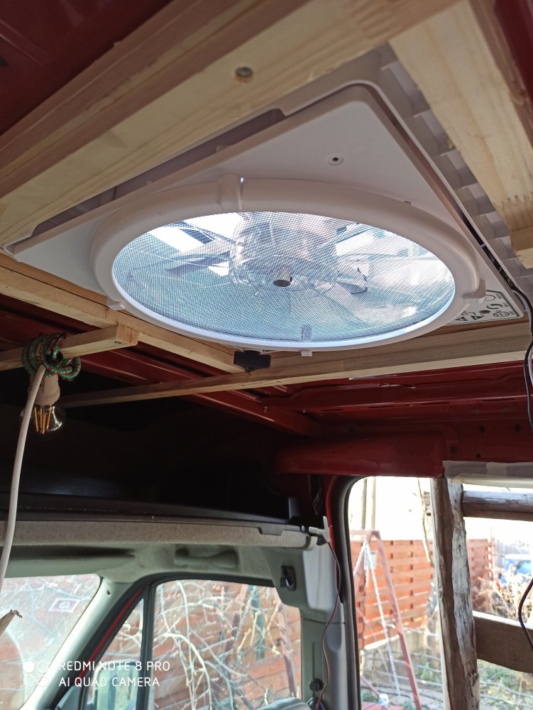

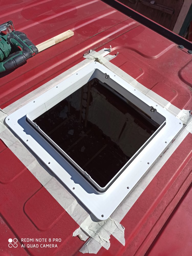

Salutare! Nu știu dacă am greșit, dar luând în considerare că o să ieșim mai mult vara cu camperul am ales o trapa de calitate mai buna, cred(Maxx Fan), urmând să achizitionez încălzirea diesel de o calitate mai slabă(China). Intre timp un coleg mai experimentat mi-a spus că i se pare inutilă o trapa cu ventilator la camper pentru că e ușa destul de mare. Dar eu deja o cumpărasem.
Am montat trapa cu:https://exis.ro/accesoriu_rulota/Adeziv_Sika_Lastomer_710_alb-4302.html
Pare un mastic destul de bun ținând cont că s-a dezlipit greu și de pe degete.:default_big_grin:
Klaudiu B
Nu cred ca ideea  de a pune trapă cu ventilator e rea. Eu aveam la camper asa ceva din construcție, cu posibilitatea  de a inversa sensul de rotație. Si a facut treaba cu brio.
Succes in ceea ce faci !
